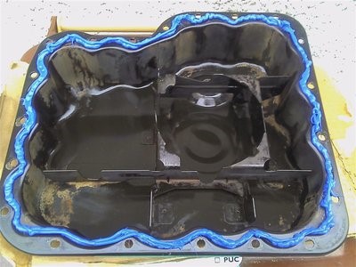

Ce qui m'embête le plus c'est la fuite au carter, j'ai l'impression qu'il y a beaucoup de choses à démonter pour changer ce petit joint à moins de 10 balles. :?:

la fuite au carter n'est pas un problème difficile à régler. Démontage des vis avec une clé de 8 après vidange moteur, joint Loctite Ref 5526 de chez Norauto par exemple.
