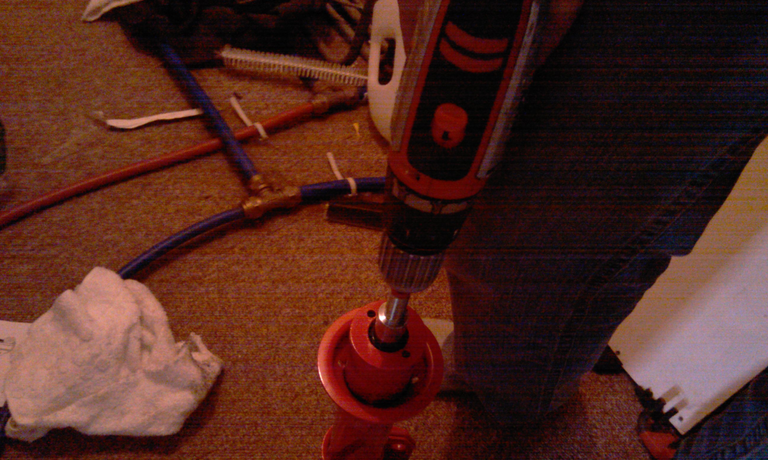

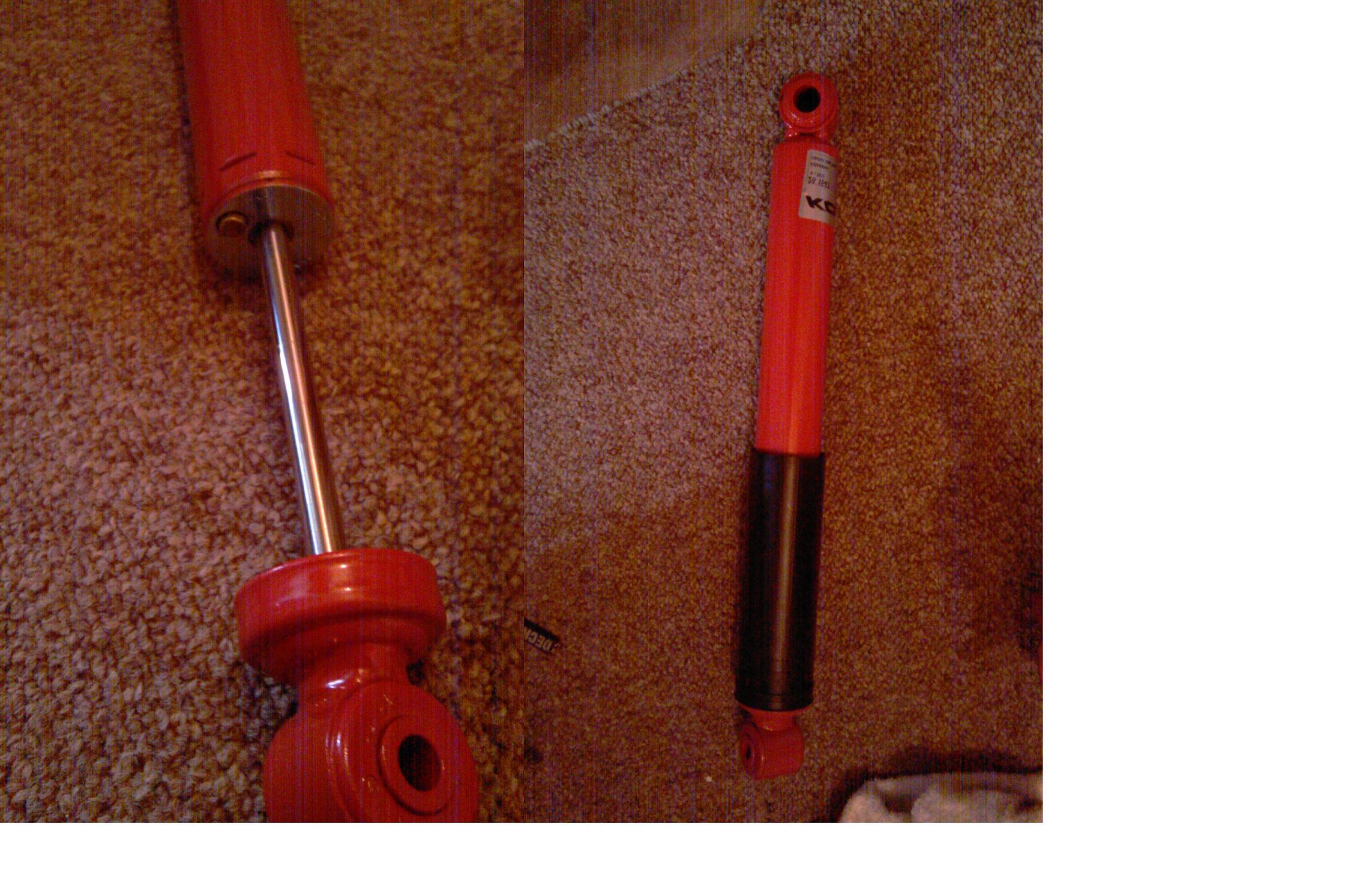

réglage des amortos:
- Pièces jointes

Pour l'avant:
Hors les amortisseurs vendu par rono sont différent pour Avantime et Espace. (Les poids sont différent 1800 contre 1600 Kg)
J'en ai déduis que Koni livre des amortisseurs prés réglé pour l'Espace .
En plus de ce qui à déjà été dis sur les forum , j'ai choisi de faire 1 tour sur l'avant et 1 cran sur l’arrière (3 cran possible sur l’arrière).
A savoir que les amortos Koni rouge sont vendu à la foi pour Espace et Avantime.Hors les amortisseurs vendu par rono sont différent pour Avantime et Espace. (Les poids sont différent 1800 contre 1600 Kg)

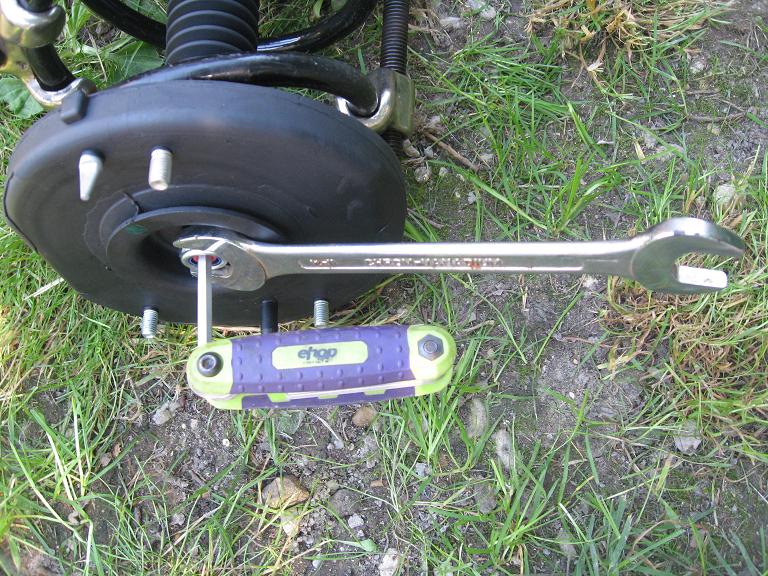

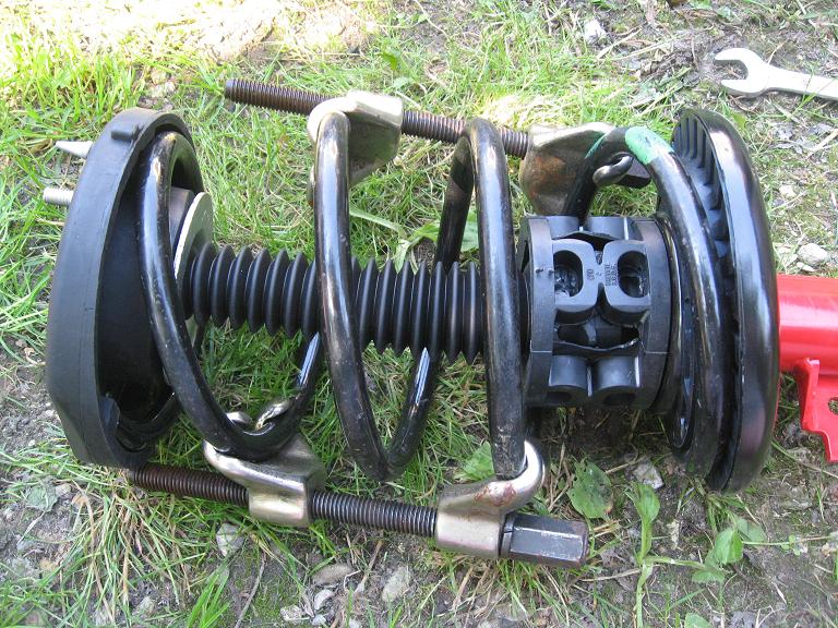

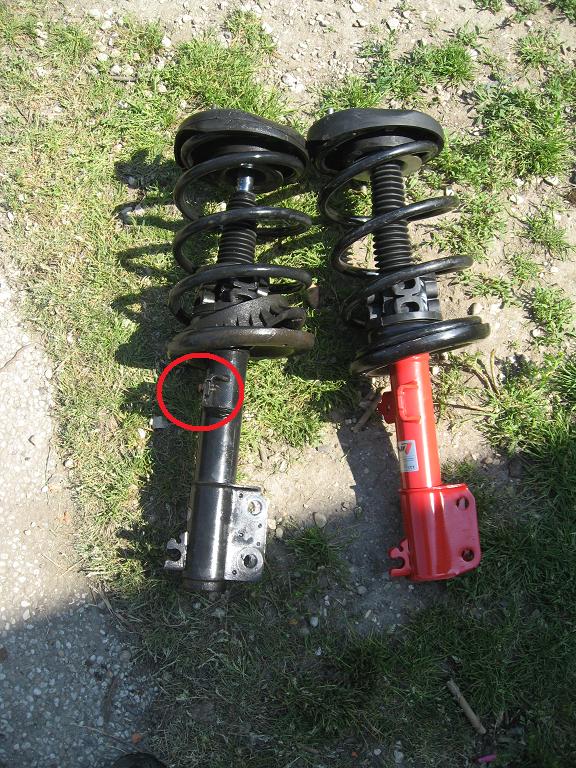

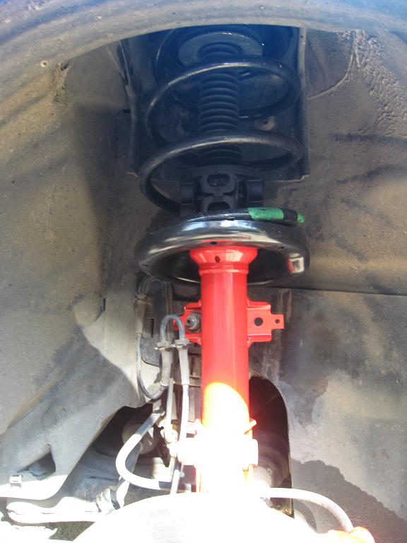

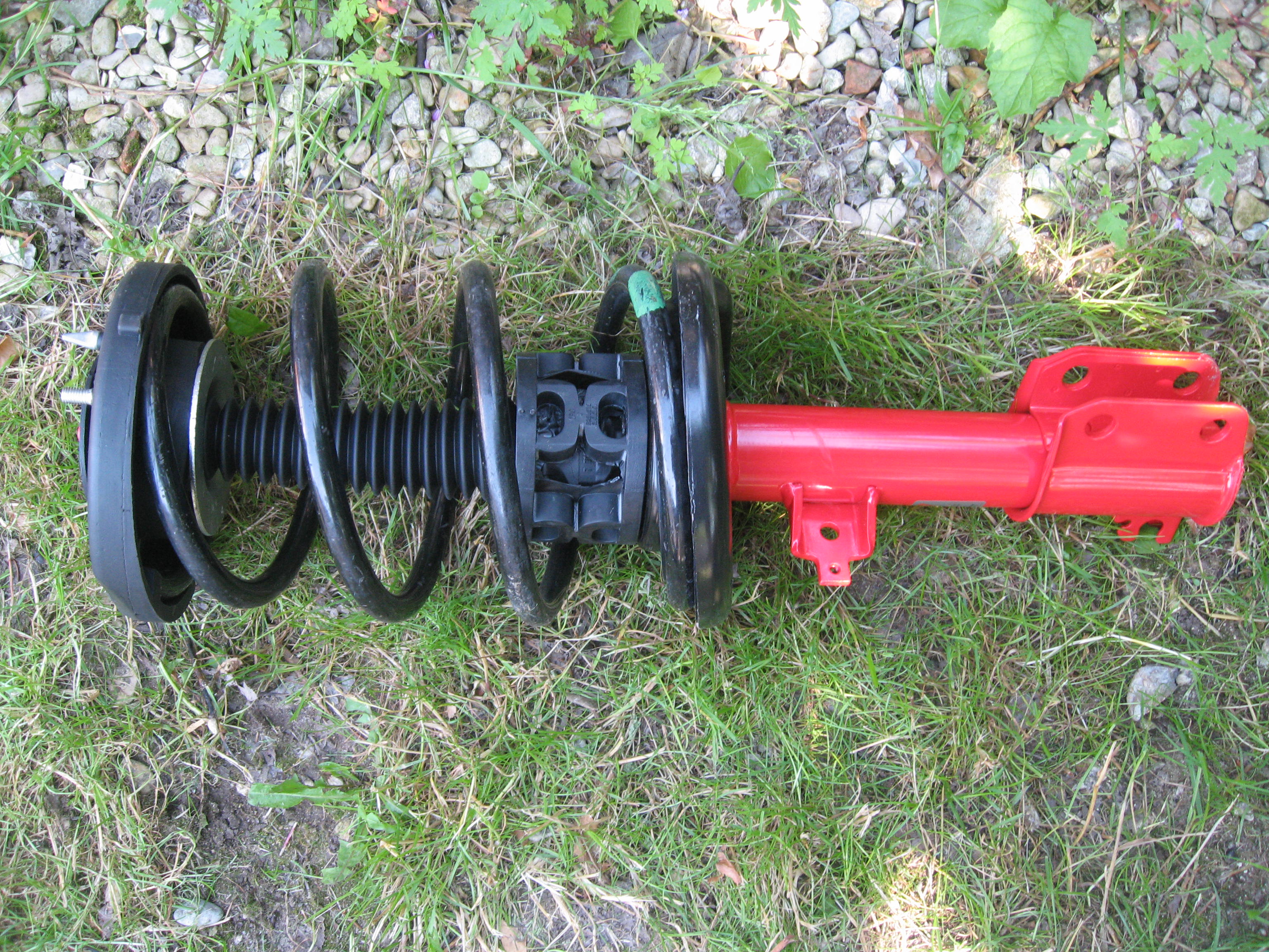

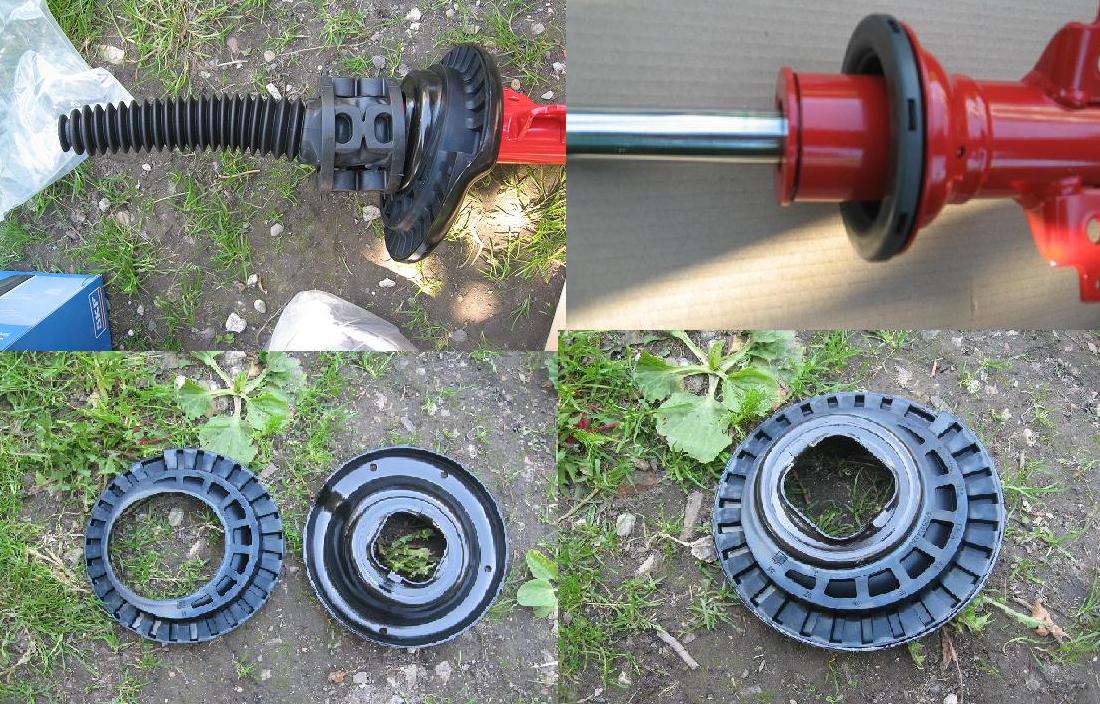

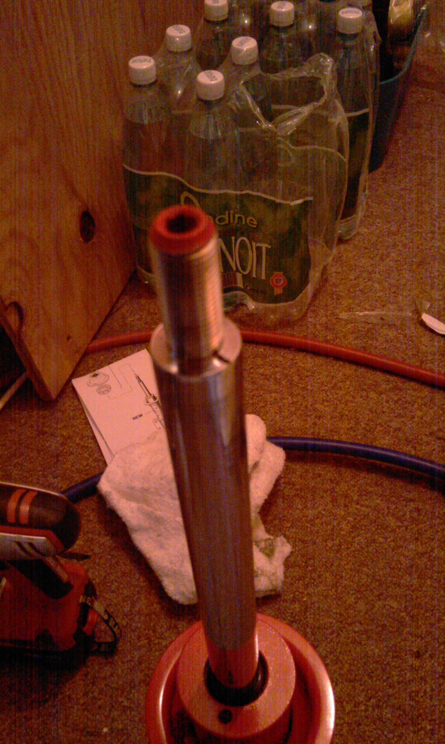

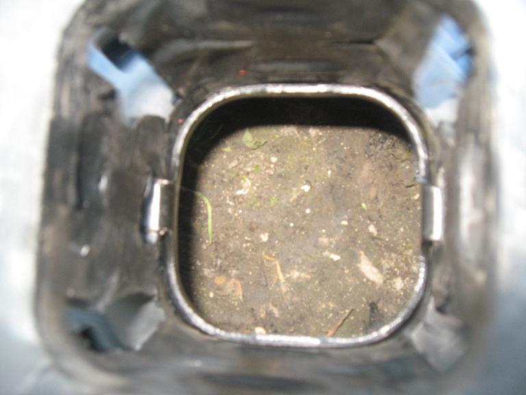

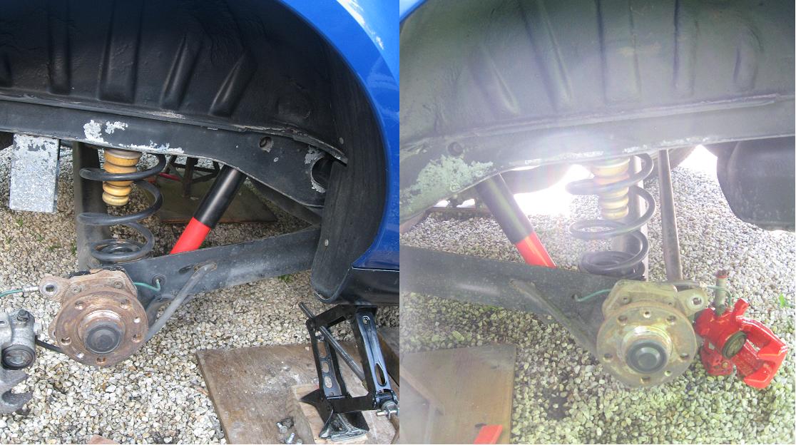

Vu que je voulais faire un Tuto mias que je me suis fait devancé je vais simplement poser des photos ......
Tuto ici : http://forum.avantimepassion.fr/viewtopic.php?f=9&t=750
Rien de bien compliqué en fait, juste avoir des outils de camion .... (clé de 24 avec rallonge pour desserrer les boulons de fixation amortisseur/moyeux)
A l'arrière le plus dur s'est de lever la voiture ..........
voilà ça peut toujours aider/compléter un tuto .....
