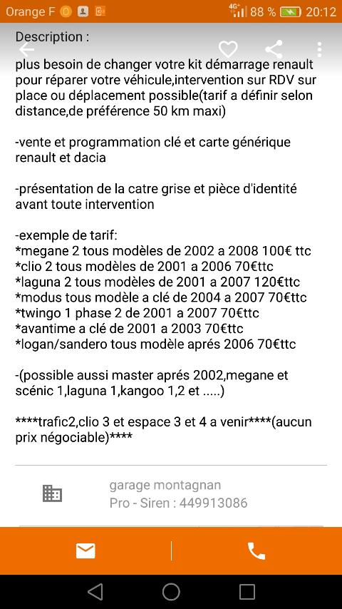

Vous avez vu cette annonce leboncoin?
http://www.leboncoin.fr/vi/1162410226.htm
Le monsieur dit savoir refaire des clés avantime...
Messages : 1867
Re: [Fiche:69] Réfection de clés suite à perte.
Ce "monsieur" parle et écrit -démarrage- donc transpondeur et non pas plip d'ouverture/fermeture des portes, ce qui n'est pas du tout la même chose:dommage :mrgreen:
Bapt bidiscoot
Messages : 576
Message par Bapt bidiscoot »
En effet, il vient de me confirmer que ce n était que le démarrage.
Bapt bidiscoot
Messages : 576
le monsieur vient de me répondre ça :
"j ai regardé avec une clé neuve de chez renault y a pas de soucis je peux la programmer car j'ai un clip renault derniere version mais il faut la commander avec le vin du véhicule pour avoir le prés code"
vous en pensez quoi?
