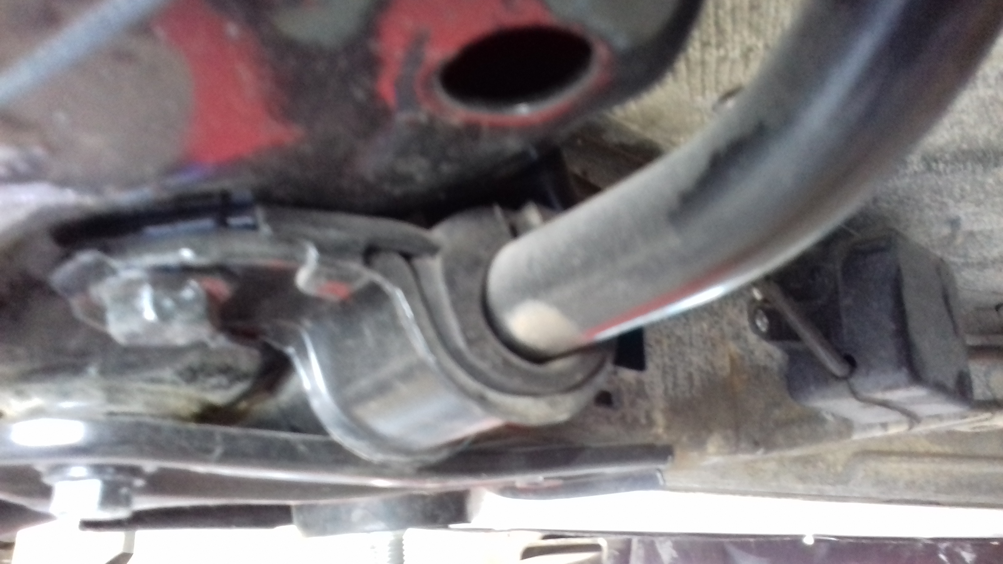

Tu as mis quoi comme silent bloc sur ta barre stabilisatrice avant des BMW avec modifications maison tu a une ref ?

Oui Erik, J'ai utilisé des BMW mais modif à la meuleuse...depuis cette essais réussi...j'ai trouvé une autre solution !!!
Couler un caoutchouc polyuréthane dans un moule ad-hoc pour les refaire à l'identique. Je n'ai pas expérimenté sur nos auto mais pour des silent-blocs de barres stabilisatrice pour traction-avant d'avant guerre introuvable aujourd'hui !!! et ça marche vrai bien....
On peut même choisir la dureté du produit, de mémoire.....
Ref : Restom® PU à couler 1085.

Merci Christophe,
Ca me plait bien, plus qu'a faire un proto de moule en impression 3D, en plus le coût est correct :mrgreen:

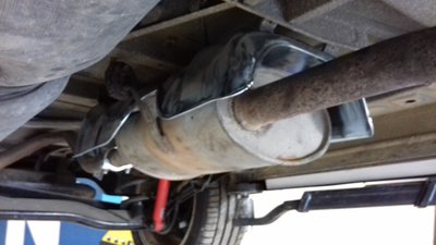

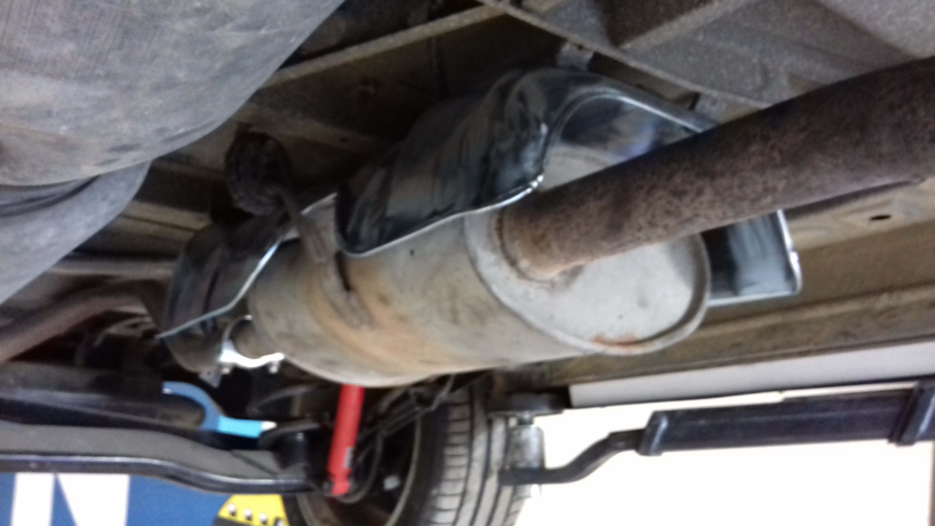

Un peu de boulot hier sur mon vaisseau...pose des tôles de protection de l'échappement et recherche courant de fuite..j'ai 0.5A de consommation permanente, je devrais avoir 0.15 max. Je vais trouver...car je suppose bien-sûr les rétros !!
J'avais un réglage du frein à main à faire point à corriger au contrôle technique et à effacer les OBD des sondes lambda suite au débranchement au démontage du berceau, j'avais 5 OBD qui apparaissait... ça c'est fait !!
Premier essai sur route et premier plein, que du bonheur il roule merveilleusement bien...tourne comme une horloge...je suis surpris du silence au ralenti on entend à peine le moteur.

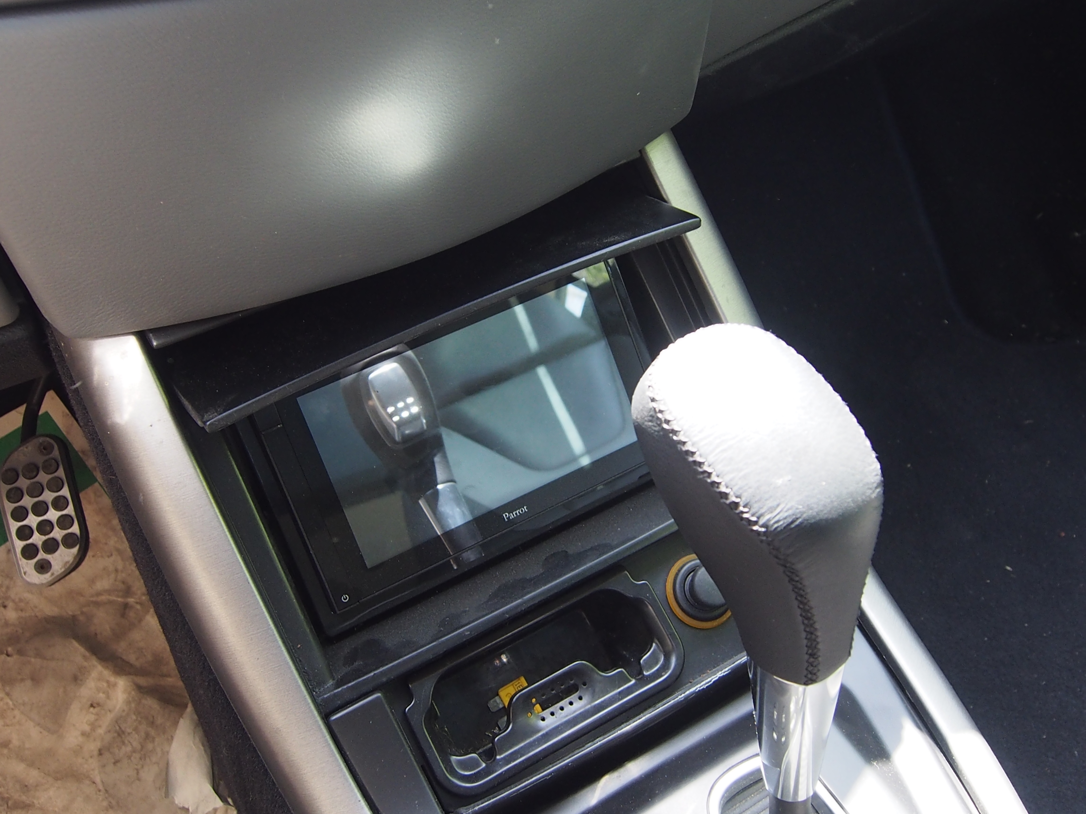

Je mets quelques photos pour ceux qui m'ont posé des questions... je mettrais des photos du double-din avec caméra de recul plus tard, j'ai une petite mise au point à finir, j'ai du loupé l'alimentation de l'antenne !!
Le projet touche à sa fin...il est comme neuf...je dirais même mieux car avec les éléments en epoxy la rouille ne sera qu'un vieux souvenir.

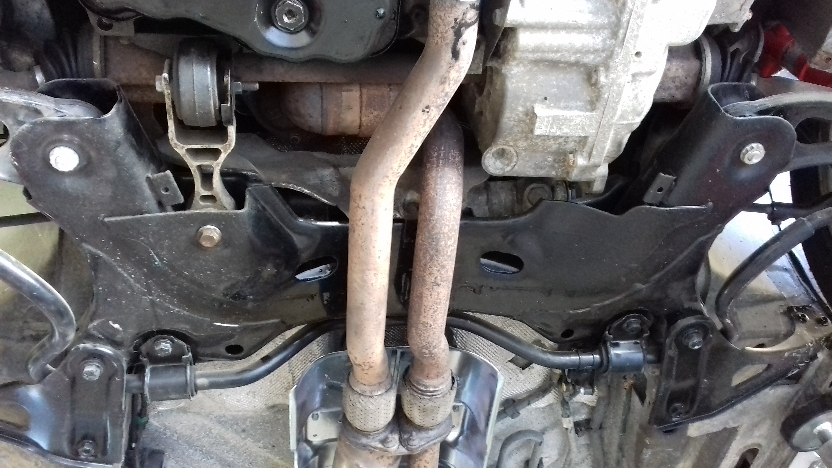

Une photo du silent bloc modifié sur la barre stab....
Tole de protection de l'échappement re-zingué
Le berceau repeint epoxy avec les silents blocs neuf.

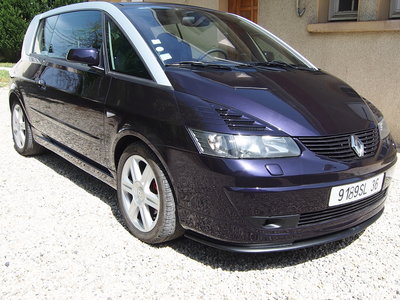

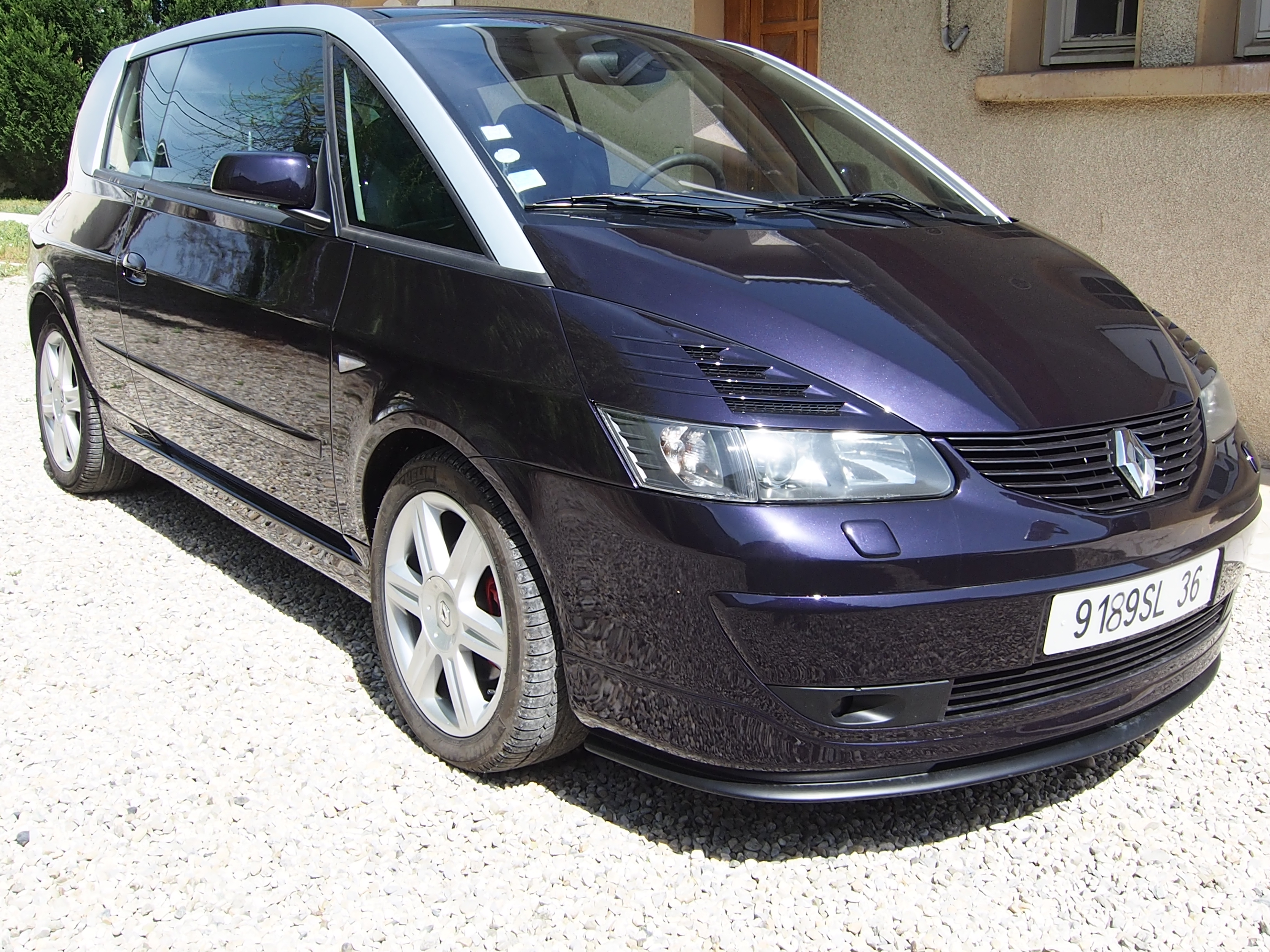

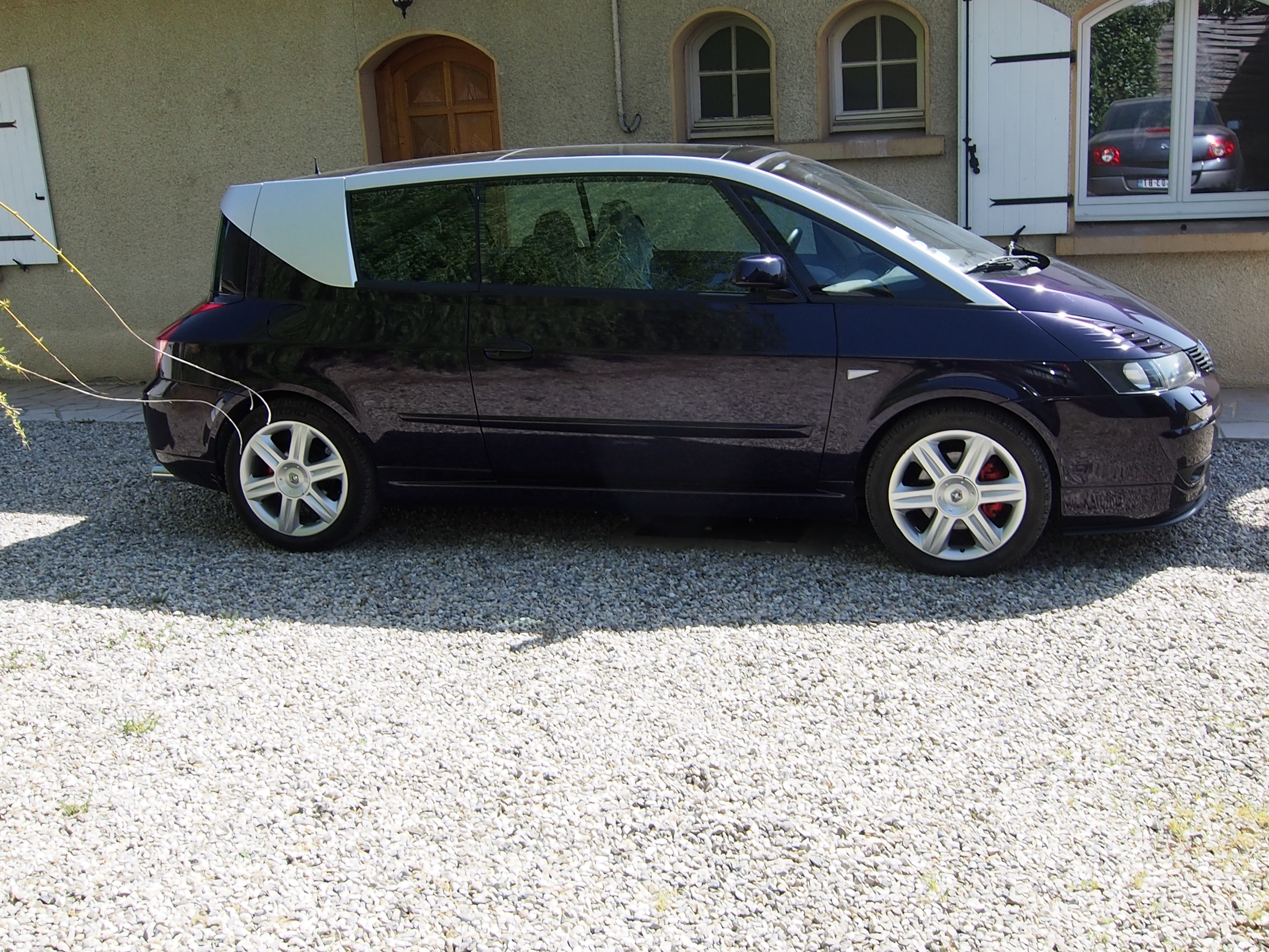

Cette fois, c'est bien fini 5 ans après son achat et surtout après moult travaux. ..elle est arrivé sur le plateau de mon ami garagiste ce matin.
Elle a passé le contrôle technique haut la main...réglage des antibrouillards comme simple remarque...donc rien de grave.
Trop content de la voir enfin dans cet état...je vous invite à regarder son état initiale il y a 5 ans quand elle est arrivé dans ma cour !!!
J'avais rêvé de ce model dans cette configuration la chose est faite....elle est comme neuve extérieur comme intérieur.

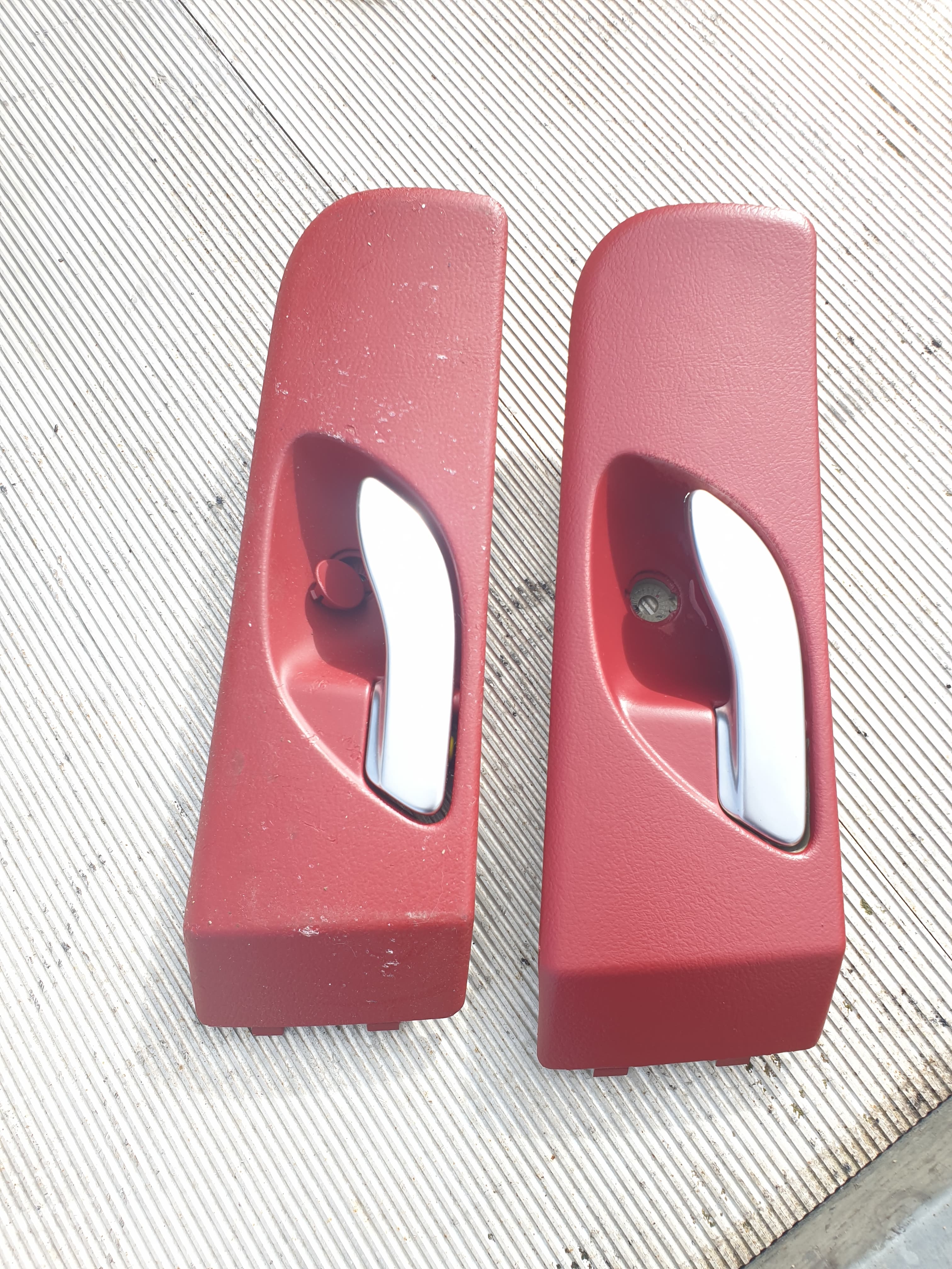

Ps : nous avons fait scanner toutes les couleur cuir PE2 avec des pieces neuves chez Alta cuir , donc nous pouvons restaurer nos cuir et poignées avec les couleurs d'origine.

Un test fait par Victor sur une poignée Rouge incas, ne pas oublié de passer un coup de bombe de primer plastique avant de peindre et ensuite un vernis mat.
Je vais faire mes poignées en Gris Volcan ce week-end.
