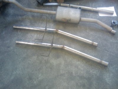

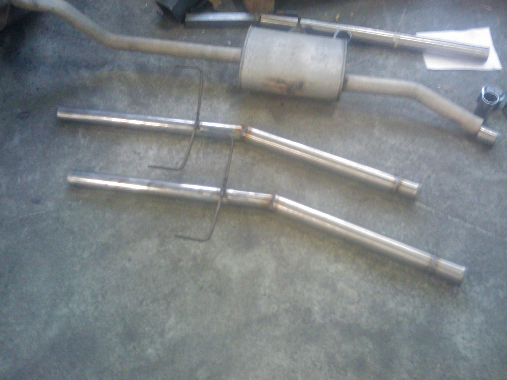

je sais pas et il est porreu sur le silencieu arriere , mais bon ca peut dépanner ...

Ok.MaitreTI a écrit :je sais pas et il est porreu sur le silencieu arriere , mais bon ca peut dépanner ...
Tu pourras m'envoyer des photos quand il sera démonté?
Le principal, c'est qu'il ne fuit pas...
