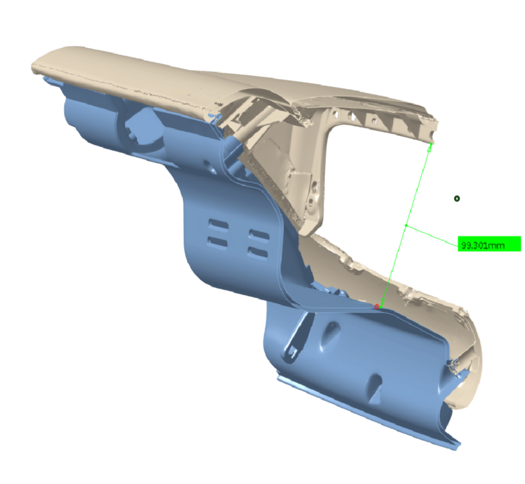

Oui en hauteur 100 mm nous sommes au Max, tu confirme ?

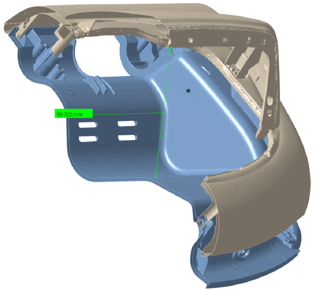

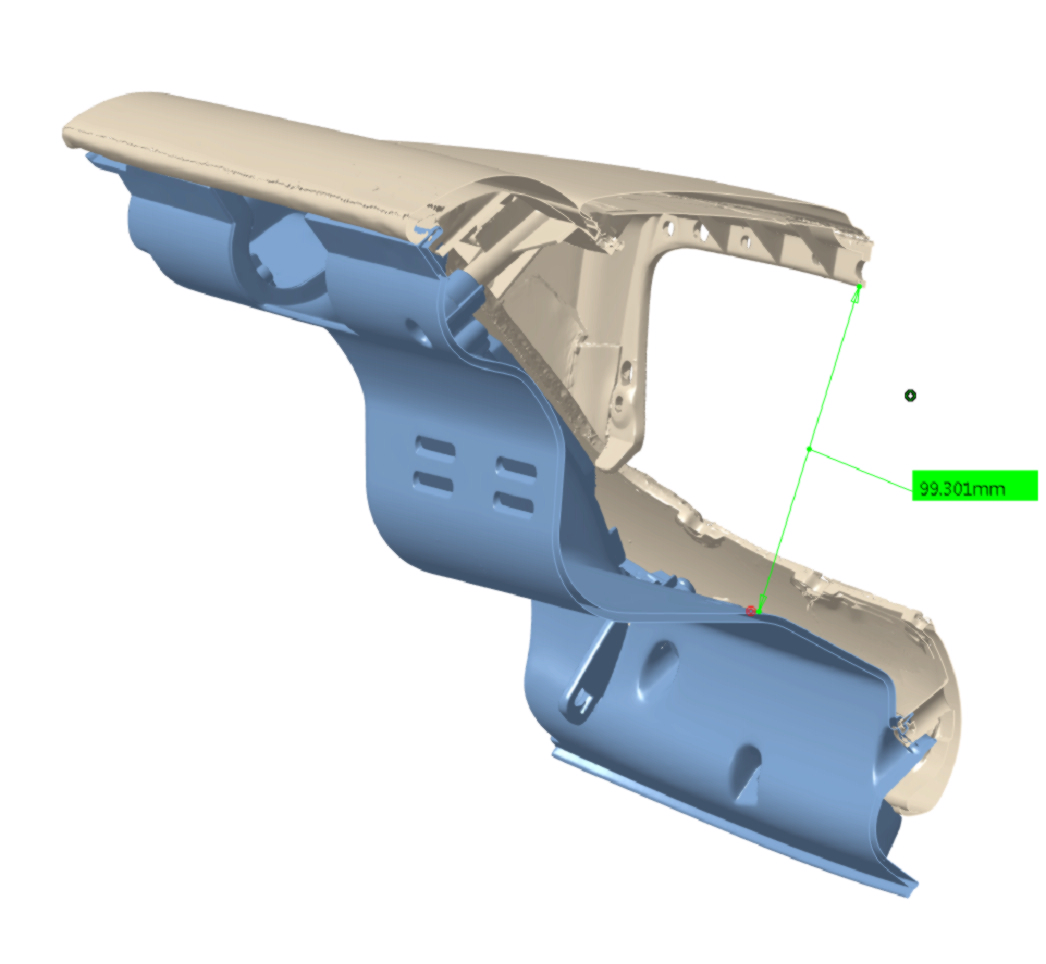

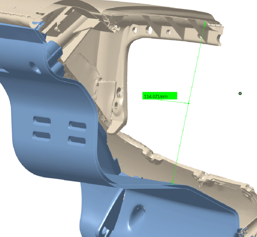

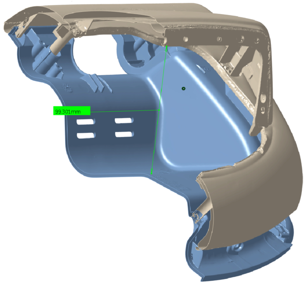

terasaka a écrit : 21 mars 2019, 17:26 Oui en hauteur 100 mm nous sommes au Max, tu confirme ?
Écoute, c'est difficile de répondre a ta question, ça dépend de chacun, si t'es prêt a raboter un peu tes pièces, la quantité de matière dont tu as besoin pour maintenir ton écran. Y'a pas une réponse absolue, amha.
Je t'ai refait 2 mesures, si ça peut t'aider.
Hauteur brute avant
Hauteur brute avant
Hauteur brute arrière
Hauteur rabotée
Hauteur rabotée

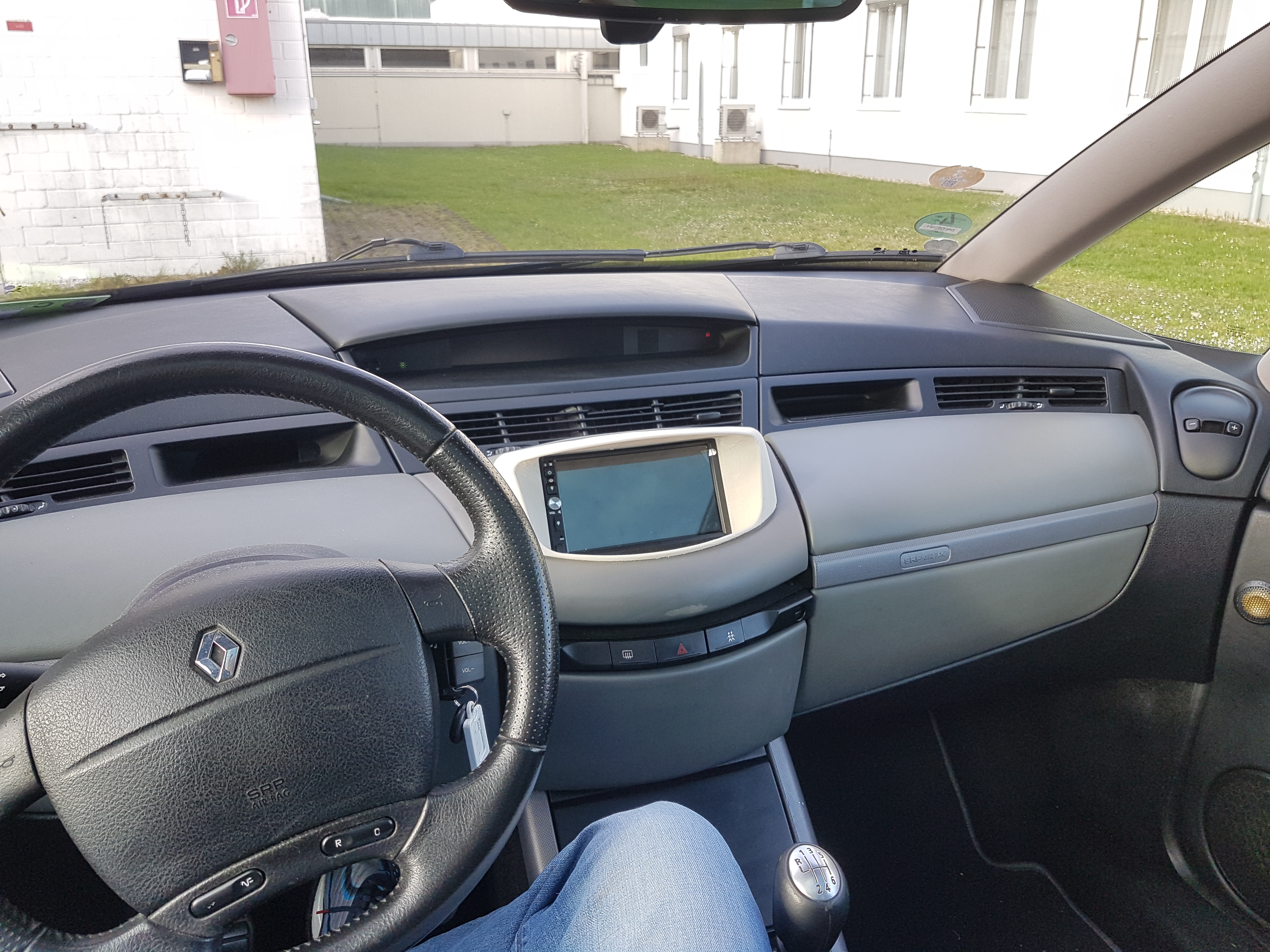

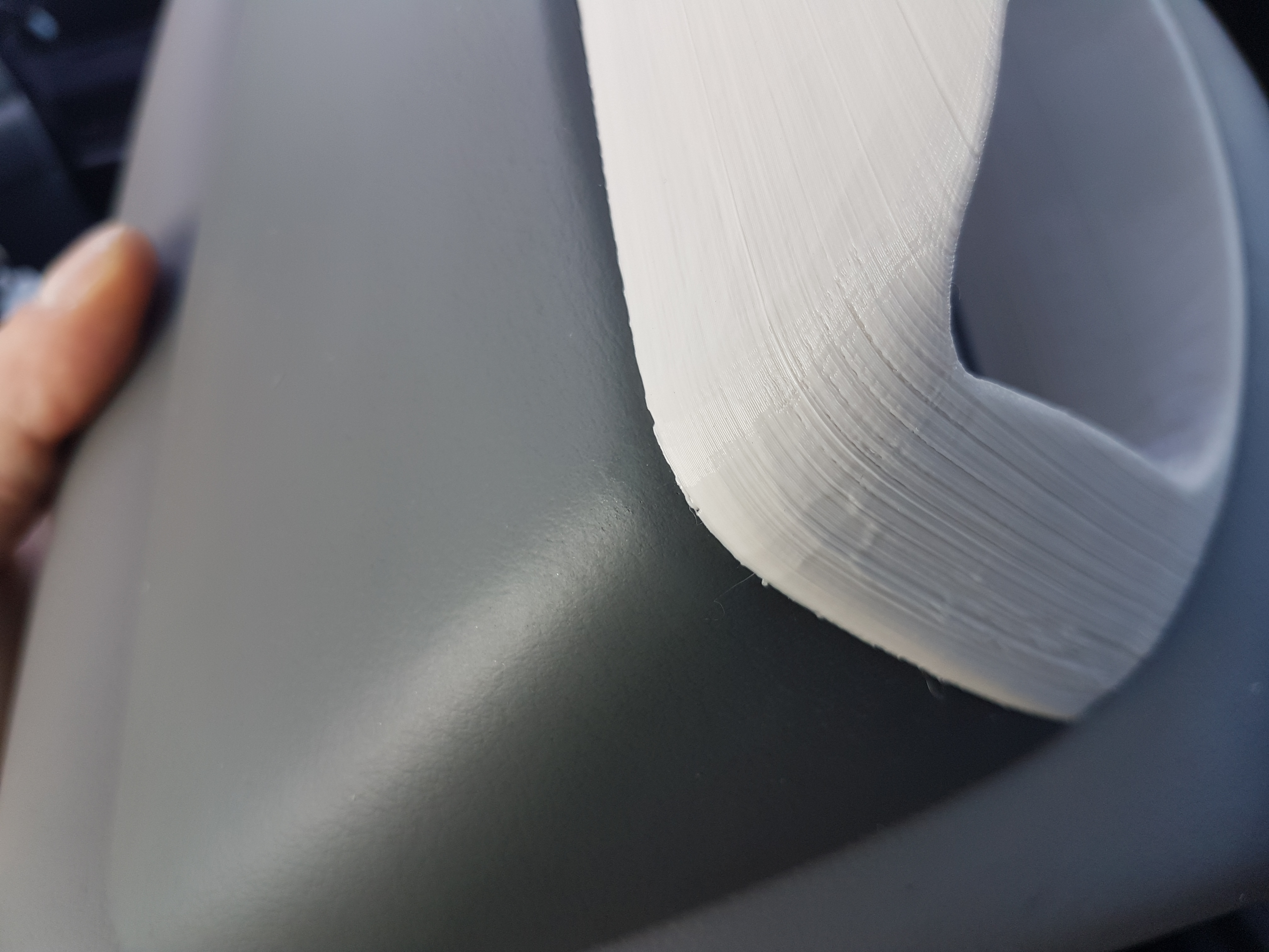

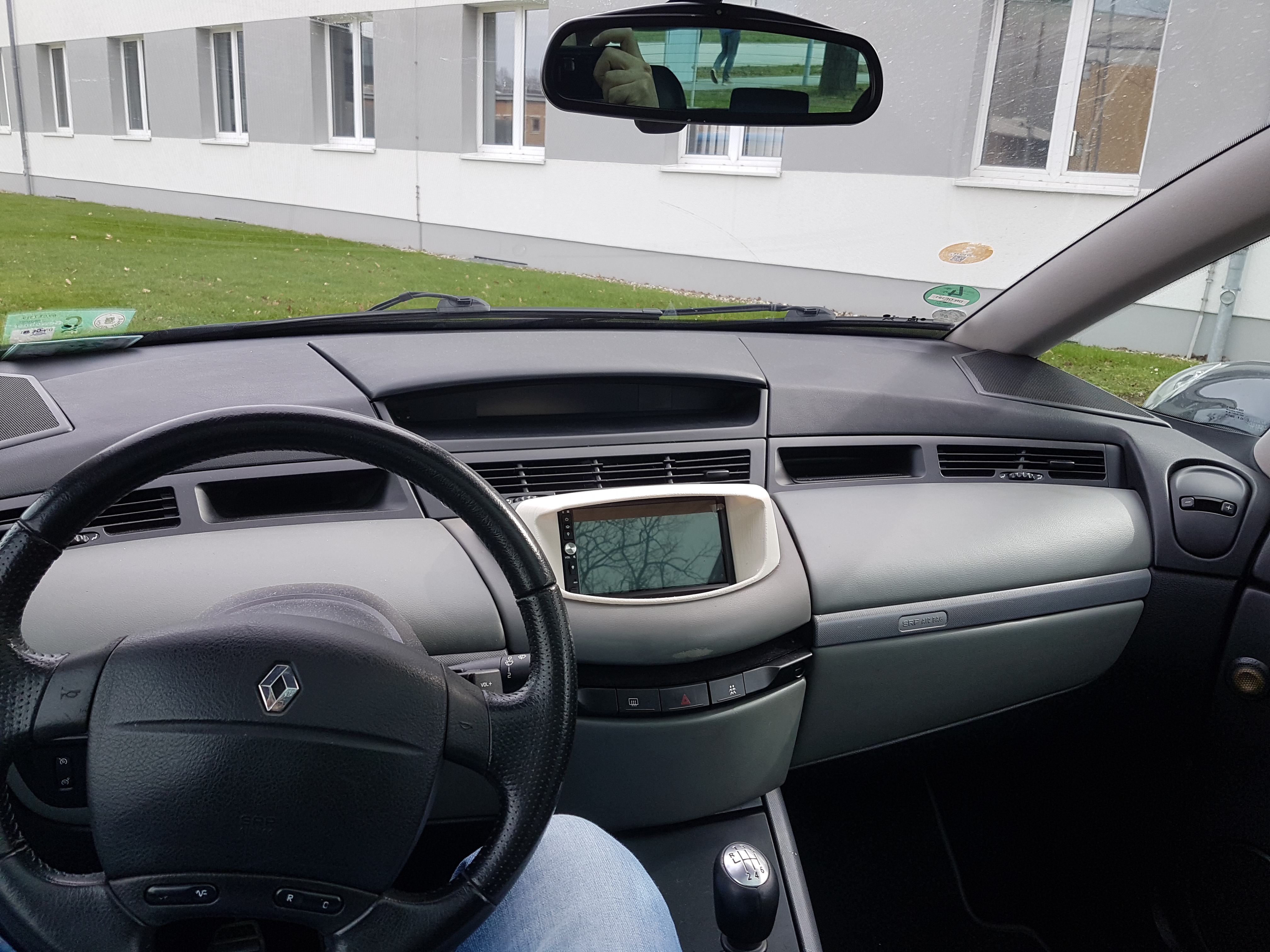

Version 1.2 (ou plutôt nommément 4.2).
V 4.2
V 4.2
V 4.2
V 4.2
V 4.1 (pour Rappel)
V 4.1 (pour Rappel)
Le jeu périphérique trop important est résolu, le visibilité est améliorée (enfin c'est mon avis, dites moi) et la structure est notablement renforcée.
4.3 deja en route.
Faites moi part de vos avis, remarques, suggestions svp.

bond174 a écrit : 25 mars 2019, 17:54 Vraiment pas mal du tout :!:
Comment se comporte la vision de l'écran en situation vis à vis des reflets lumière du Toit :?:
J'ai pas encore fais les branchements, donc pas testé en situation. *
Je me suis fais la même réflexion (sans jeu de mot).
Petites précisions;
L'angle est exactement le même que le carmina (les écrans sont 'virtuellement' parallèles). Je me suis posé la question de 'l'augmenter' (aka plus verticale).
L’écran du carmina a une finition mate, alors que le poste présenté, brillante.
le ciel de toit est toujours ouvert sur les photos.
* Quelqu'un aurait un tuto / post, pour le démontage de tout le brin? (Chargeur CD, carmina... dans console centrale, dans boite a gant...)
