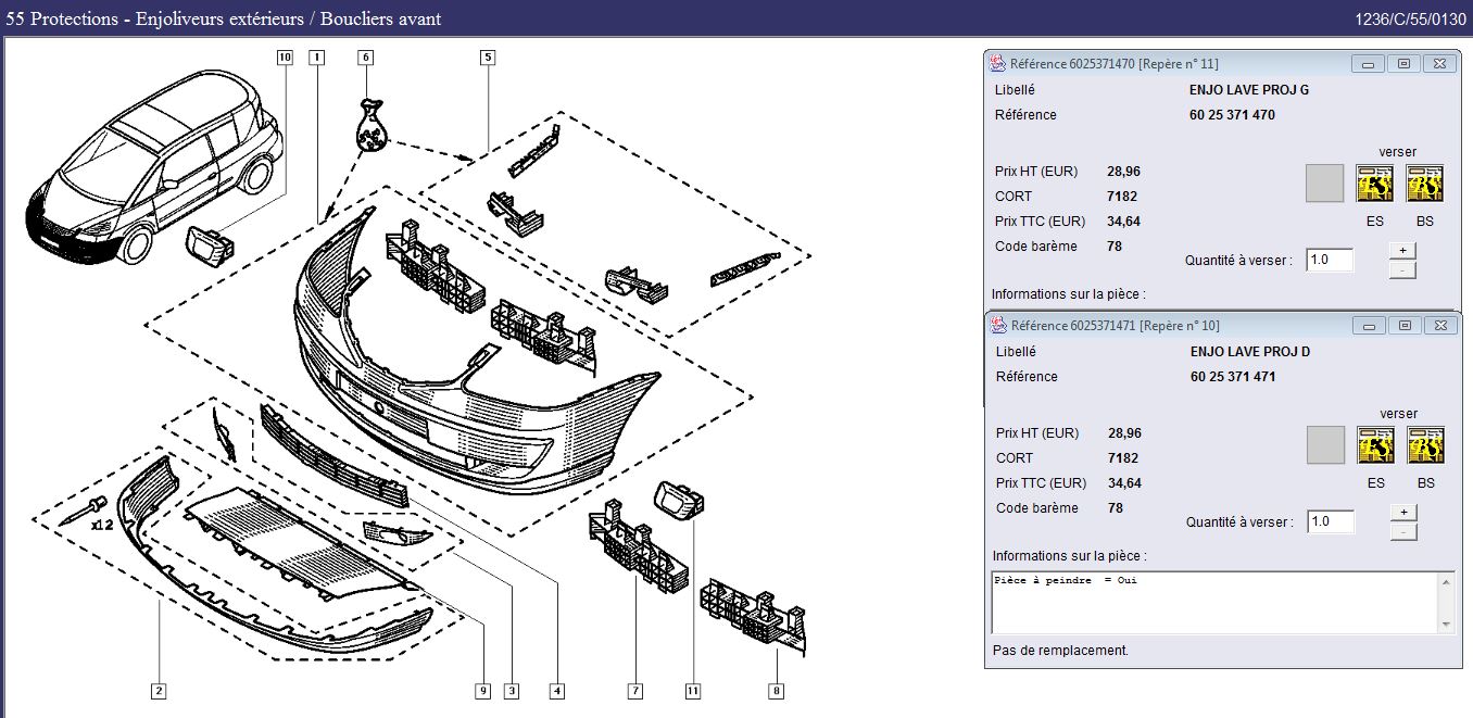

Je viens de regarder, les gicleurs de lave projecteur sont effectivement les même que sur Safrane, réf 7700846856
La pompe est également la même ref 7700813676
Par contre, impossible de vérifier les enjoliveurs qui sont en ref 6025371470 et 471 sur l'AVANTIME, je ne les ai pas retrouvés dans la nomenclature. C'est con, car ils ressemblent mais cette réf n’apparaît que dans le PR de l'Avantime.
Voilà pour tes infos ! :wink:

2 / 55 / Boucliers avant :wink:

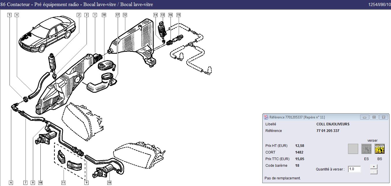

Ouais, tu crânes avec tes belles copies d'écran, j'aurais pu en faire autant.... mais c'est sur la Safrane que je n'ai pas trouvé.... Même avec le Type B54N de la Safrane V6 L7X qui est une phase 2.... Si tu me sors la copie d'écran avec les enjos lave phare de la Safrane, tu as gagné ton poids en cacahuètes !!! :mrgreen:

Il me semble que c'est ça :

Trop fort ce "James" :lol: , va falloir manger le chapeau ou plutôt...les cacahuètes bien grillées :wink:

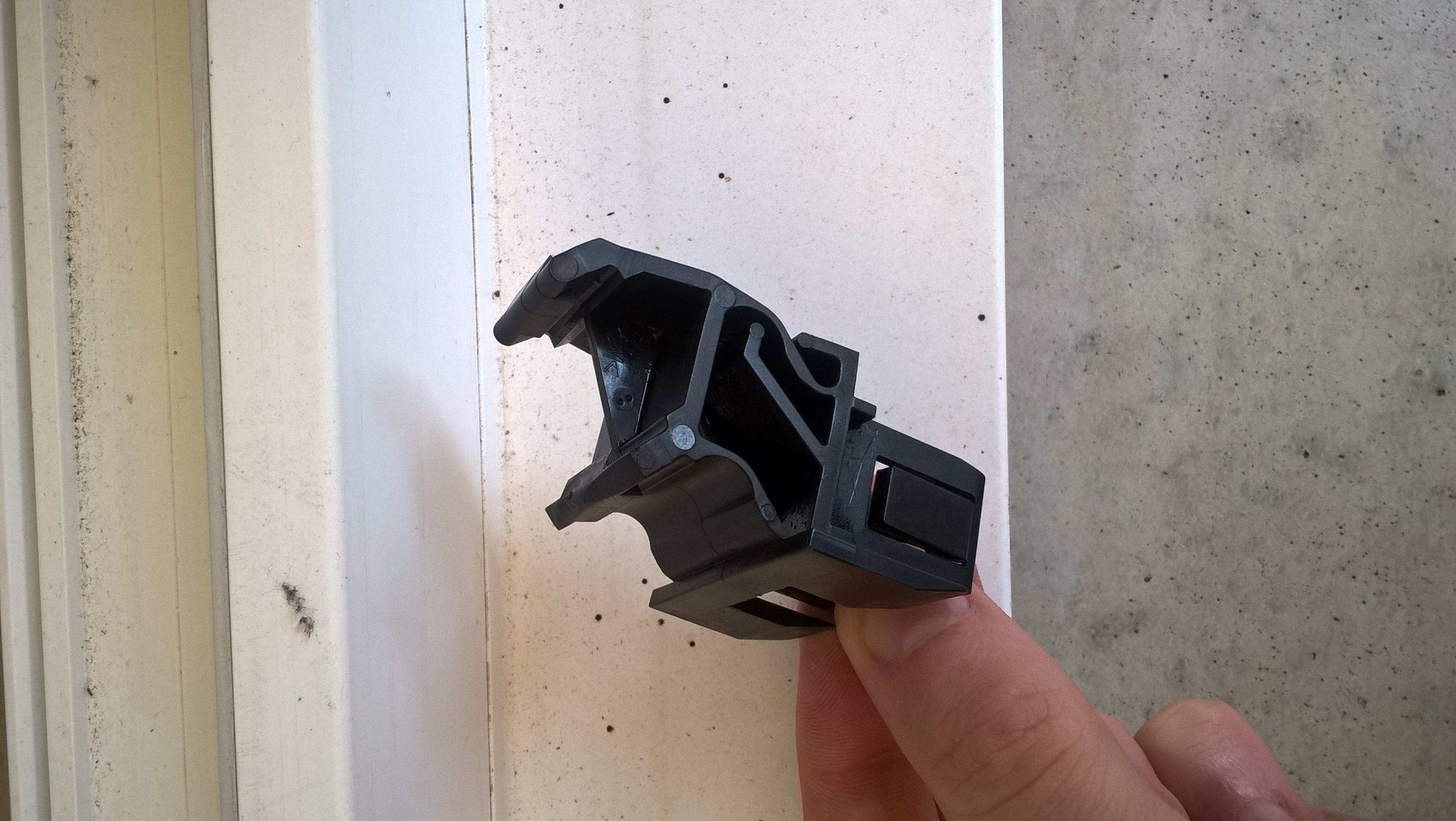

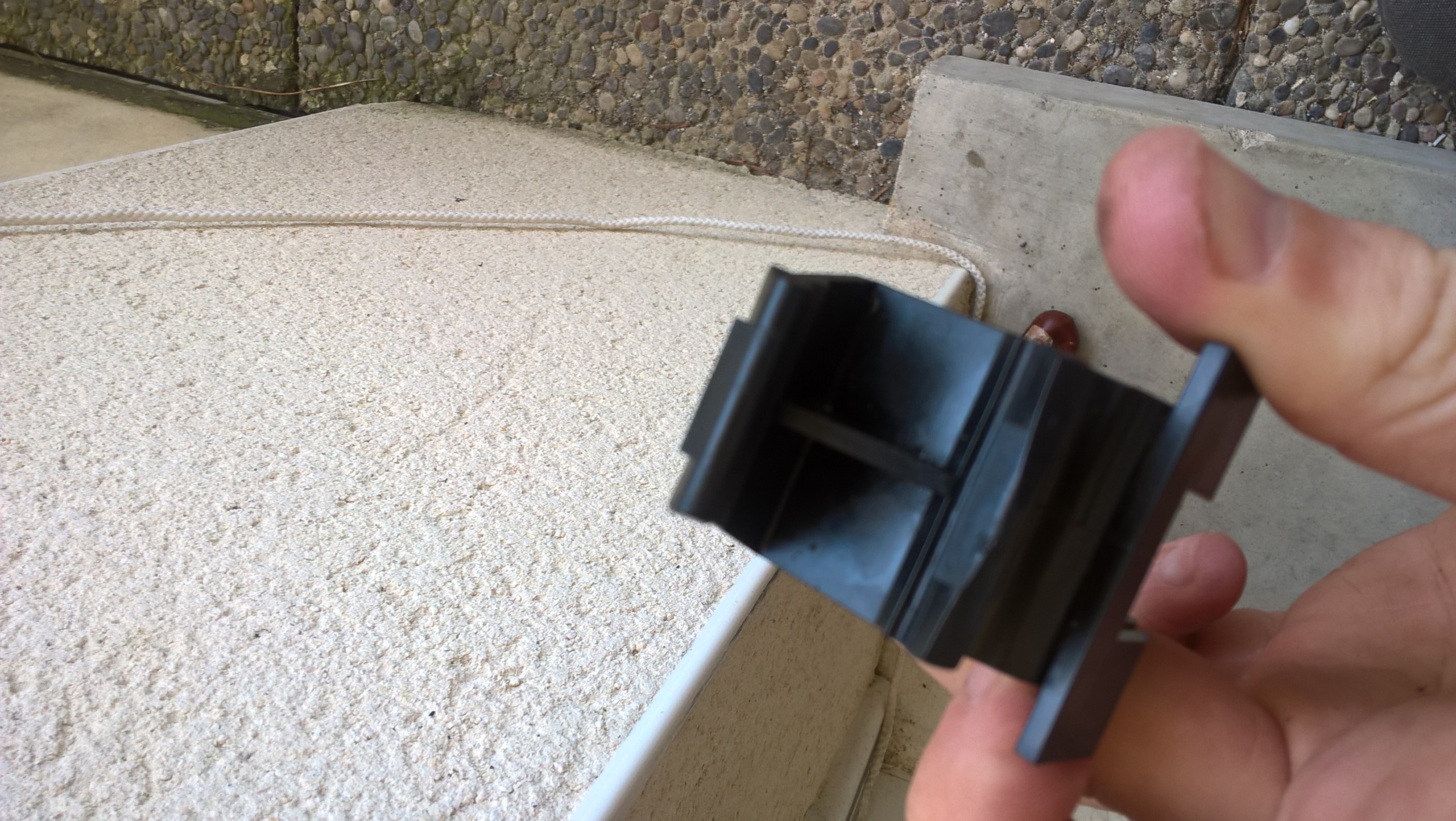

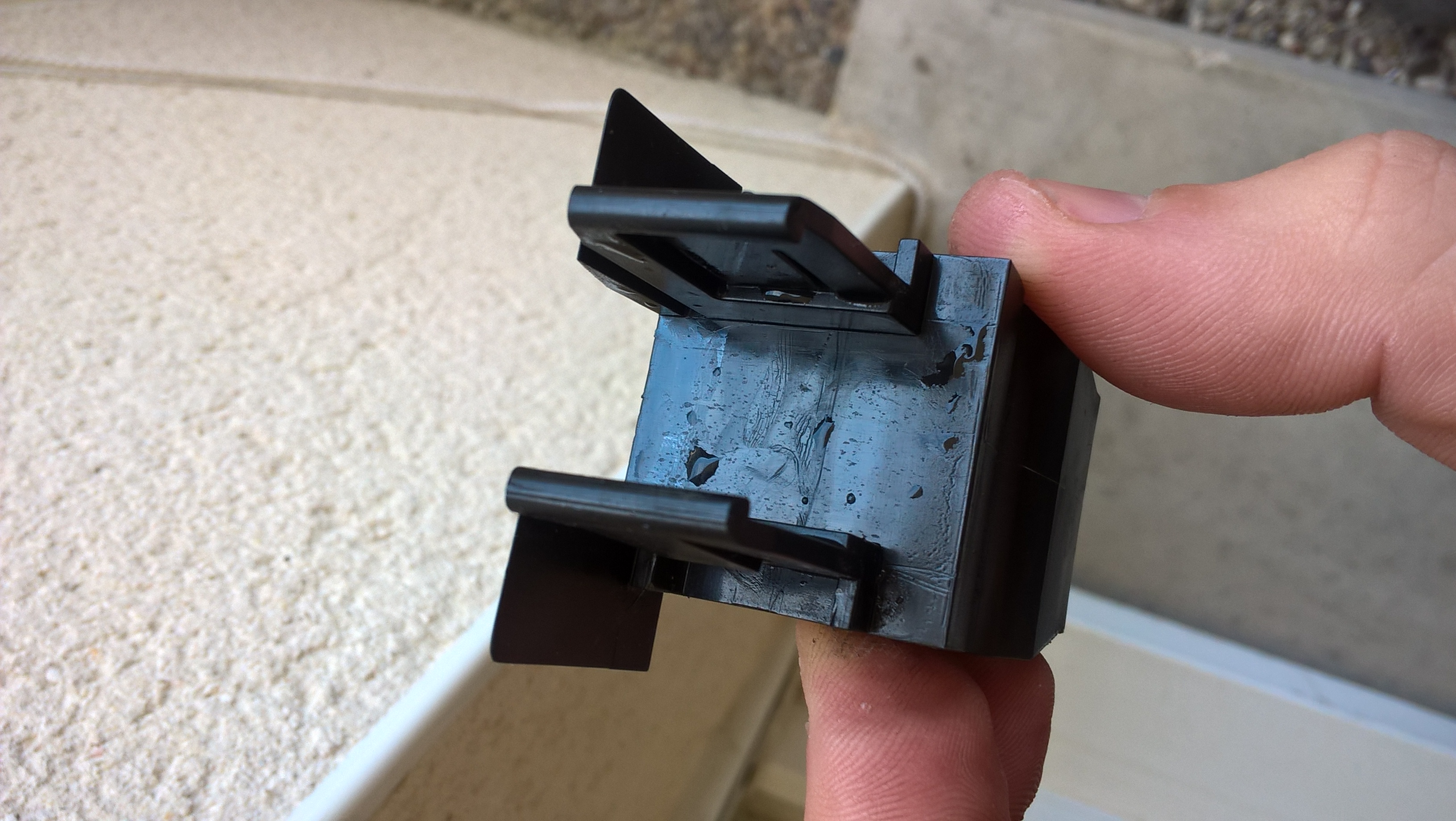

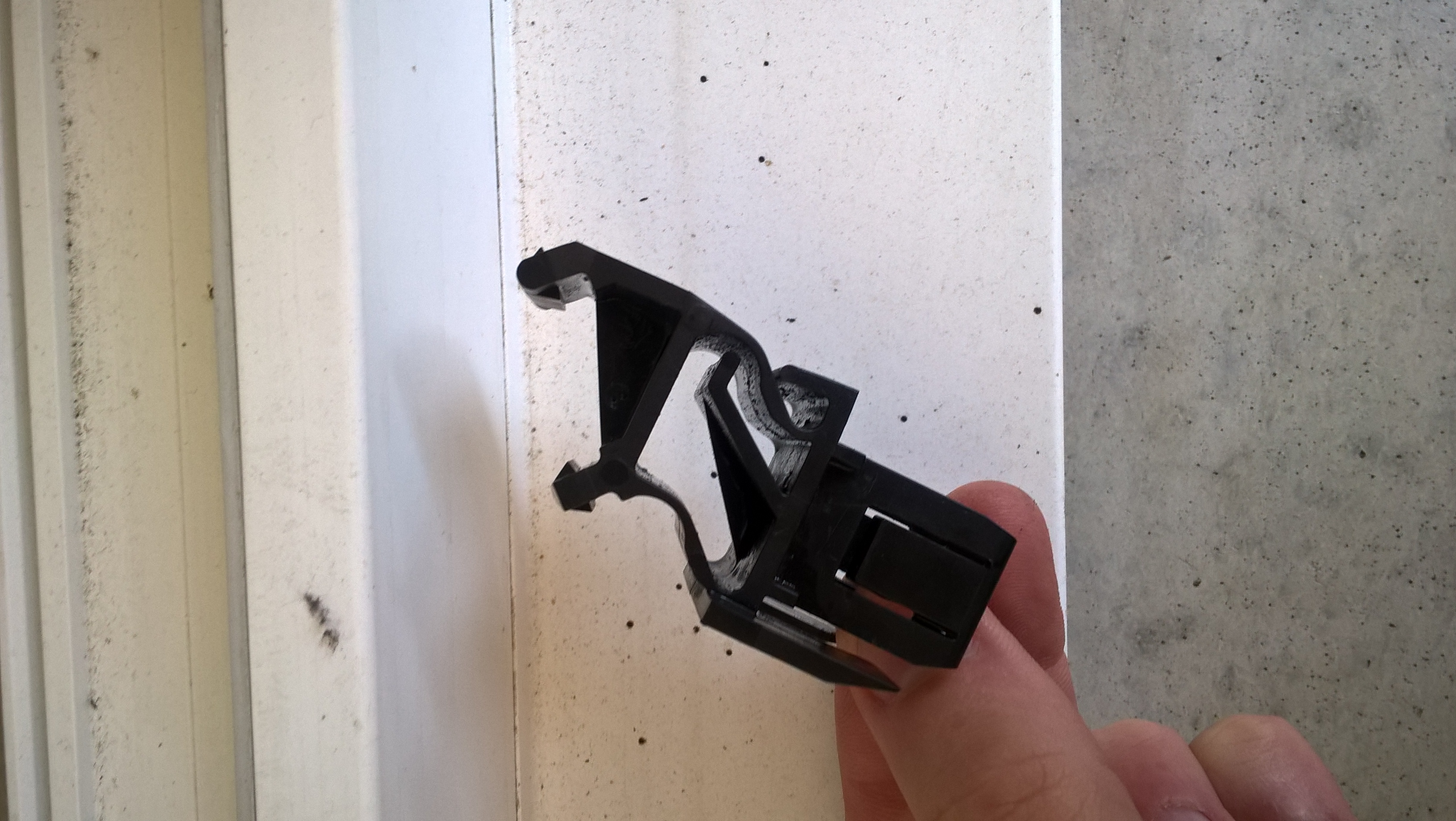

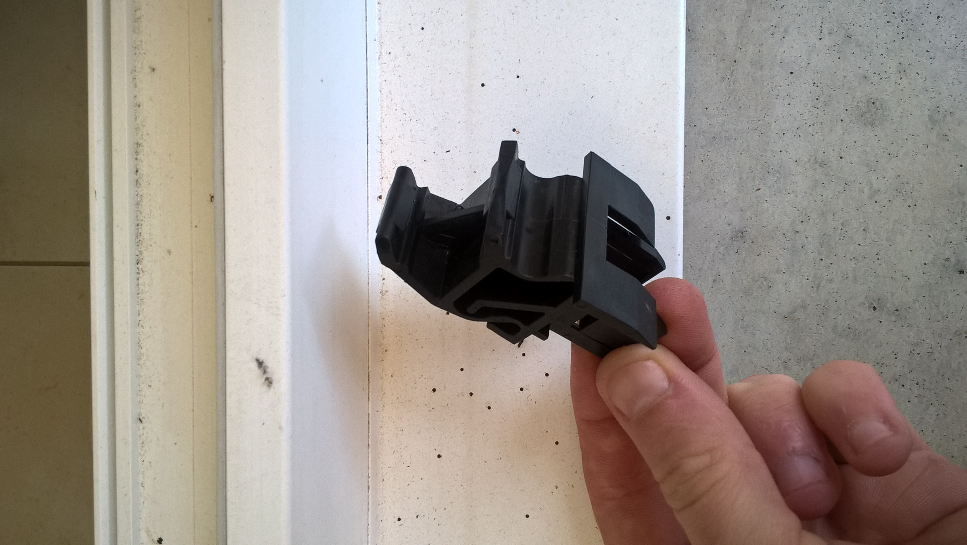

Le système prélevé sur la safrane.
Vous pouvez comparer les pièces.
Pourquoi safrane parce que le groupe facebook espace 3 et les casses me confirment que le lave-phare d'espace 3 ne se trouve quasiment plus....

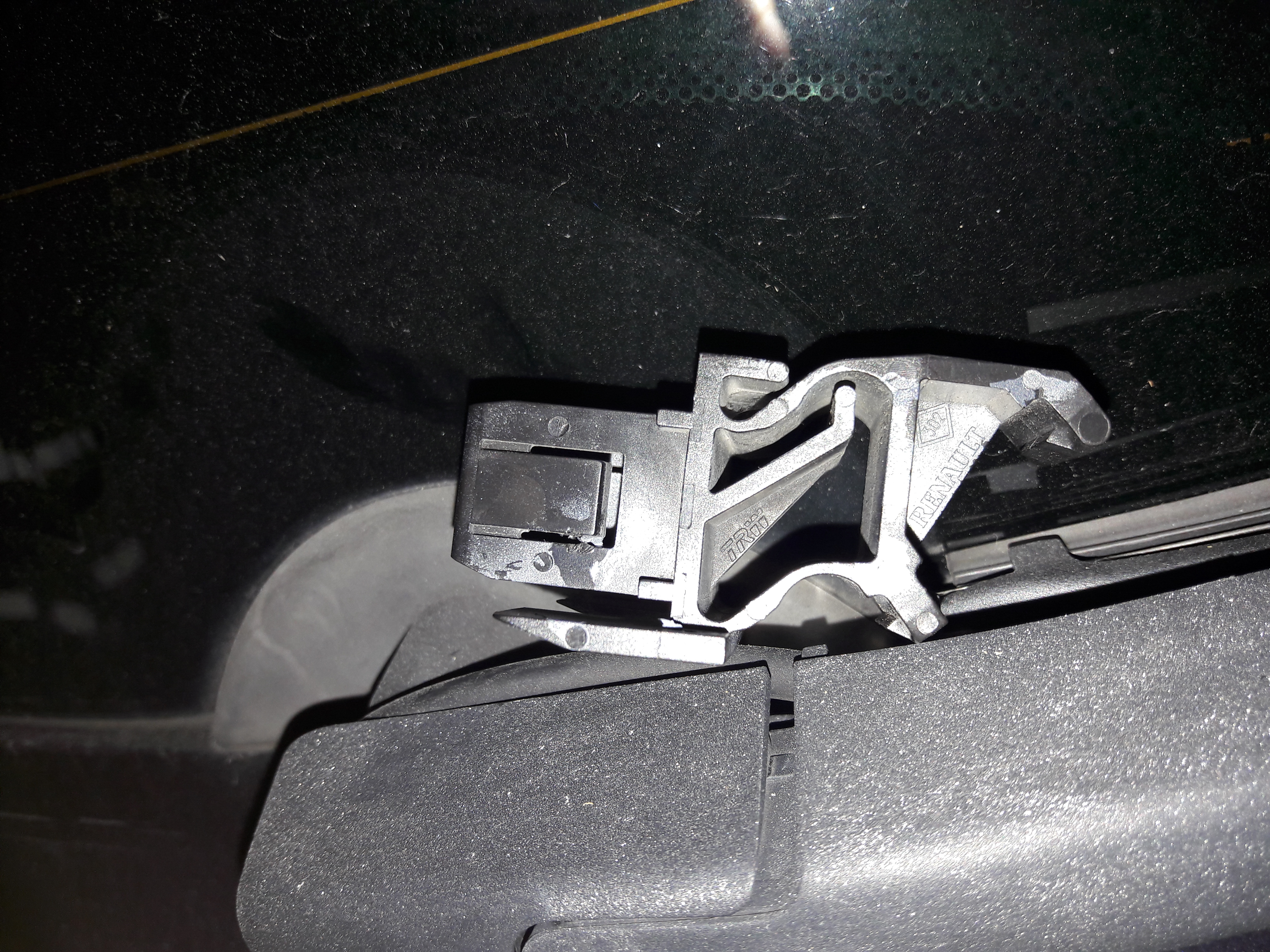

Au vue des photos cela semble bien proche non :?:
Re: [RECHERCHE] Fixation cache sur lave phare droit
Je pense que c est les mêmes !
Y a t'il un repère de gravé ?
Je vais regarder sur celui d ag17 que j ai reçu
Re: [TROUVE] Fixation cache sur lave phare droit
Alors marquage Renault 302 et en faisant la photo , Un marquage trw....

Spaza a écrit :Alors marquage Renault 302 et en faisant la photo , Un marquage trw....
Exactement les mêmes alors.
Mission accomplie pour ma part.
La safrane peut donc donner ces optiques et son circuit lave-phare.
