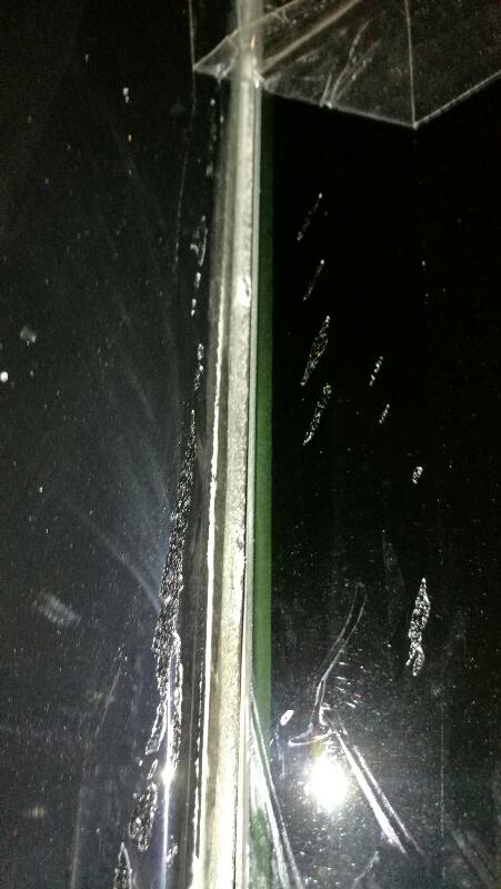

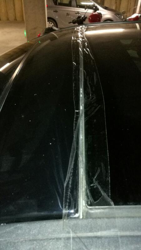

Voici une photo de mon scotch... Heureusement que ce n est pas du scotch orange..
Et une photo de la fente, est ce qu il me manque un cache? Enjoliveur?
Re: Sifflement aerodynamique
À priori, il ne te manque rien.... Tu as regardé l'état du joint ?

Après différents essais.
Si je scotche toute la largeur du toit ouvrant et les deux fentes (dans l axe de la toute) entre le pare-brise et le TO, plus du tout de bruit.
Si que la largeu du TO, sans les 10 derniers cm, ça peut encore siffler
Et j arrive à arrêter le sifflet en tirant ou poussant le plafond devant le TO...
Je vais essayer de nettoyer tout ça et changer les tampons.
