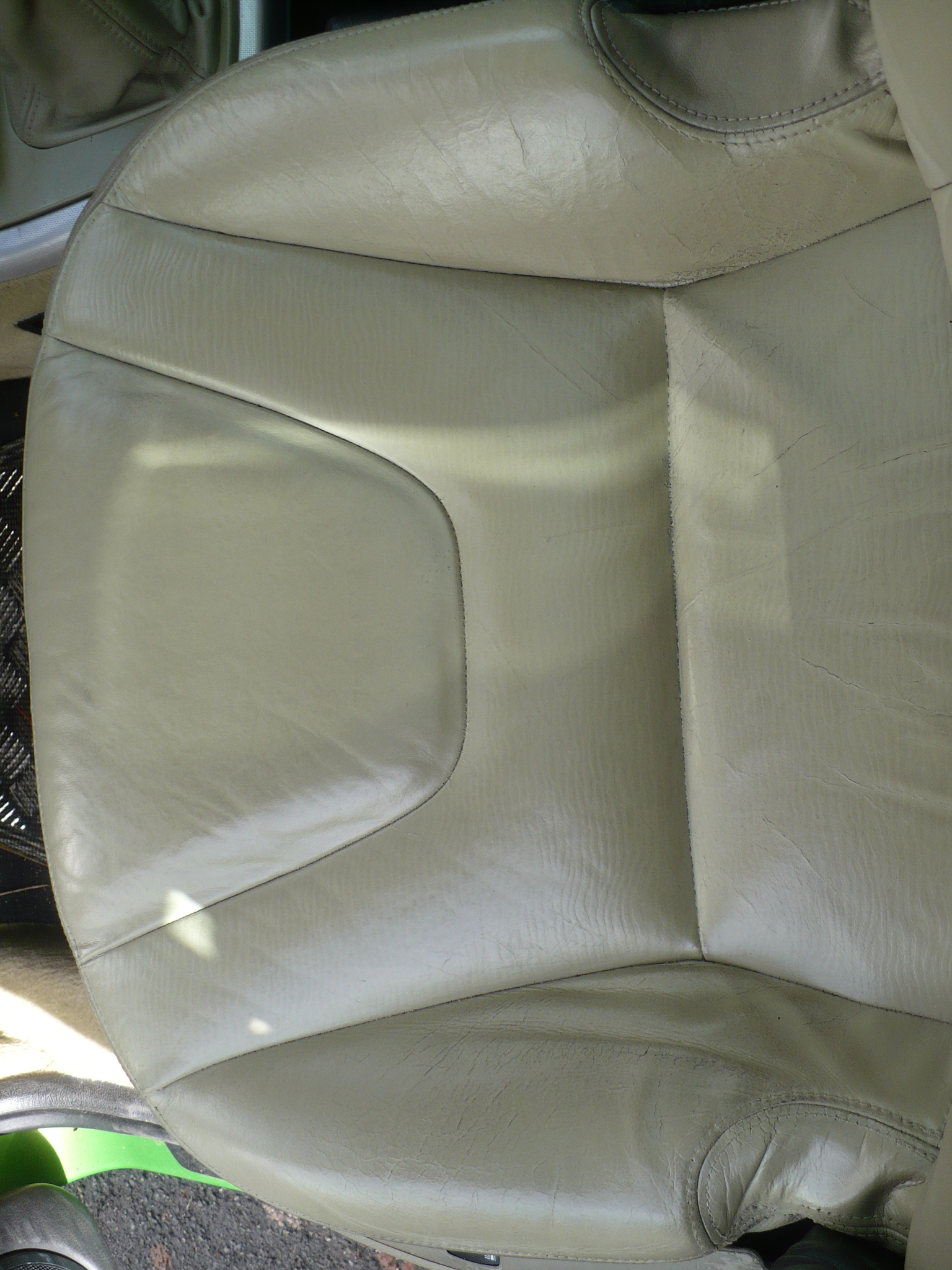

Salut Jordane,
Après environ 7000km, l'état reste correct, les parties les plus sollicitées de l'assise conducteur montrent quelques traces d'usure peu visibles au niveau des plis. Les autres parties n'ont pas bougé.
Voici l'état actuel:

Dogboy a écrit : ↑07 nov. 2018, 15:23 Salut Jordane,
Merci pour ta réponse très intéressant pour moi de voir l'état "d'après".
Je vais passer commande. J'espère qu'ils ont conservé ta référence couleur car je n'ai hélas pas de "rab" sous les sièges pour leur envoyé un échantillon.
Bien évidement on voit que le cuir n'est pas neuf quand on a l'oeil dessus mais cela sera mieux que mon cuir défraichi totalement.
Par contre je suis étonné par la quantité que tu annonces mais je vais te suivre sur les 200ml (sur leur site ils nous indiquent qu'une sellerie entière nécessite 500ml mais si tu l'as fait je vais faire de même).
Au plaisir de comparer nos résultats respectifs.

Je n'ai pas fait la totale, seulement les parties les plus dégradées: accoudoir, assises avant, et deux petits panneaux des assises arrière.
Ils gardent les formules mais les classent par client (!).
Je t'envoie mon nom en MP. :wink:

Hello boys,
J'avais refait les sièges avant en 2016, et ils avaient pas mal tenu.
Mais le temps a quand même fait son oeuvre et j'ai repris les assises pour une nouvelle décennie. woohoo
La technique n'a pas évolué, dégraissage au diluant cellulosique, masticage et ponçage, primaire, une couche de couleur et deux de fixatif.
Bouclé en 3 h. :P
Avant, pendant, après...
