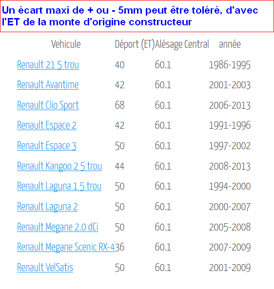

Tombé par hasard sur ce (vieux sujet) de jantes ou d'étriers qui touchent, il me semble voir que le déport de la jante sur le cliché à l'envers , est de 50 et ce n'est pas du tout à l'origine sur la monte avantime que est de 42mm . Pas très surprenant que cela ne se monte pas sans burquer: 8mm de moins et des plaquettes neuves :o
Il faut se méfier des ventes de jantes, qui indiquent quasi tous les véhicules ...ou l'on risques des soucis :!:, quand l'ET ou le CH n'est pas mentionné :wink:
Cela avait été déjà signalé, par un autre cap'tain, dont j'ai oublié le nom :oops:
