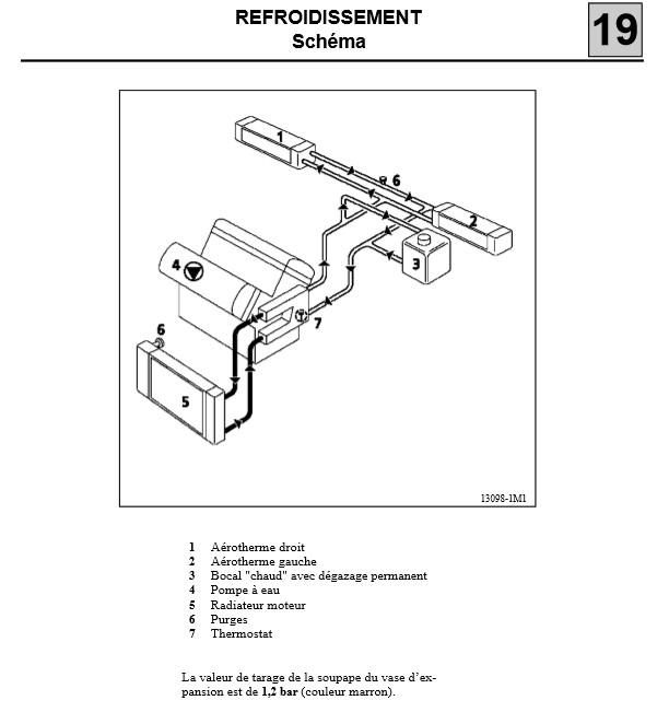

Il semble que le mieux est d'attendre, pendant que le dégazage s'effectue :!:

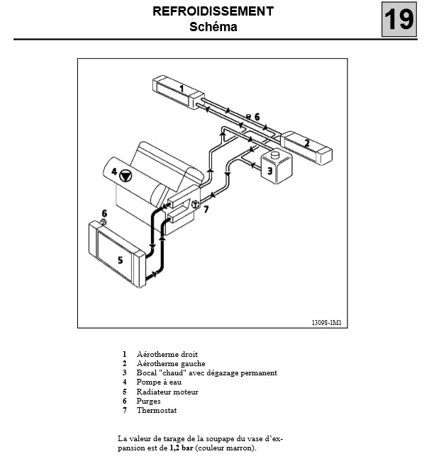

. Si le LDR est passé dans la soupape du bouchon de vase d'expansion, il faut théoriquement le changer, et conserver la même couleur (marron en principe, pour un tarage de 1,2 bar).
Il me semble que les aérothermes sont traversés en permanence par le LDR, si l'un reste froid : pas normal, peut-être une durit coincée/pliée qqpart :?:. Mieux que le discours:
A moins que des parties de joint obstrues des passages (ce que j'ai appelé: une bouse) en voyant la tête de ce joint trouvé par cap'tain Epr35, je crois :!:

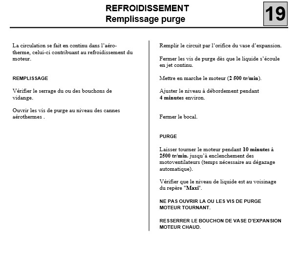

Merci à tous d'avoir répondu pour la purge.... Mais pour en avoir fait au moins autant que de distri.... il n'y a pas de difficulté particulière avec cette opération sur l'AVANTIME, c'est même très facile, je ne touche même pas aux vis de purge car la purge se fait très bien toute seule une fois que la radiateur est plein.... Ce qui me rend encore plus septique sur le problème rencontré par cooper3066.... J'aimerais avoir cet AVANTIME entre les mains pour l'étudier.... car il faut suivre le circuit du chaud avec une vue sur la température sur la CLIP pour comprendre ce qui se passe.... Ce qui est le plus bizarre, c'est le refroidissement correct à haute vitesse et pas au ralenti, alors qu'il est beaucoup plus difficile de faire refroidir un moteur en charge.... Donc je pense toujours à un pb sur pompe à eau.... mais c'est vraiment bizarre....

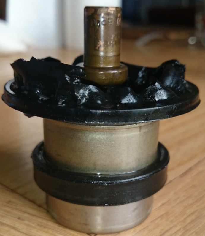

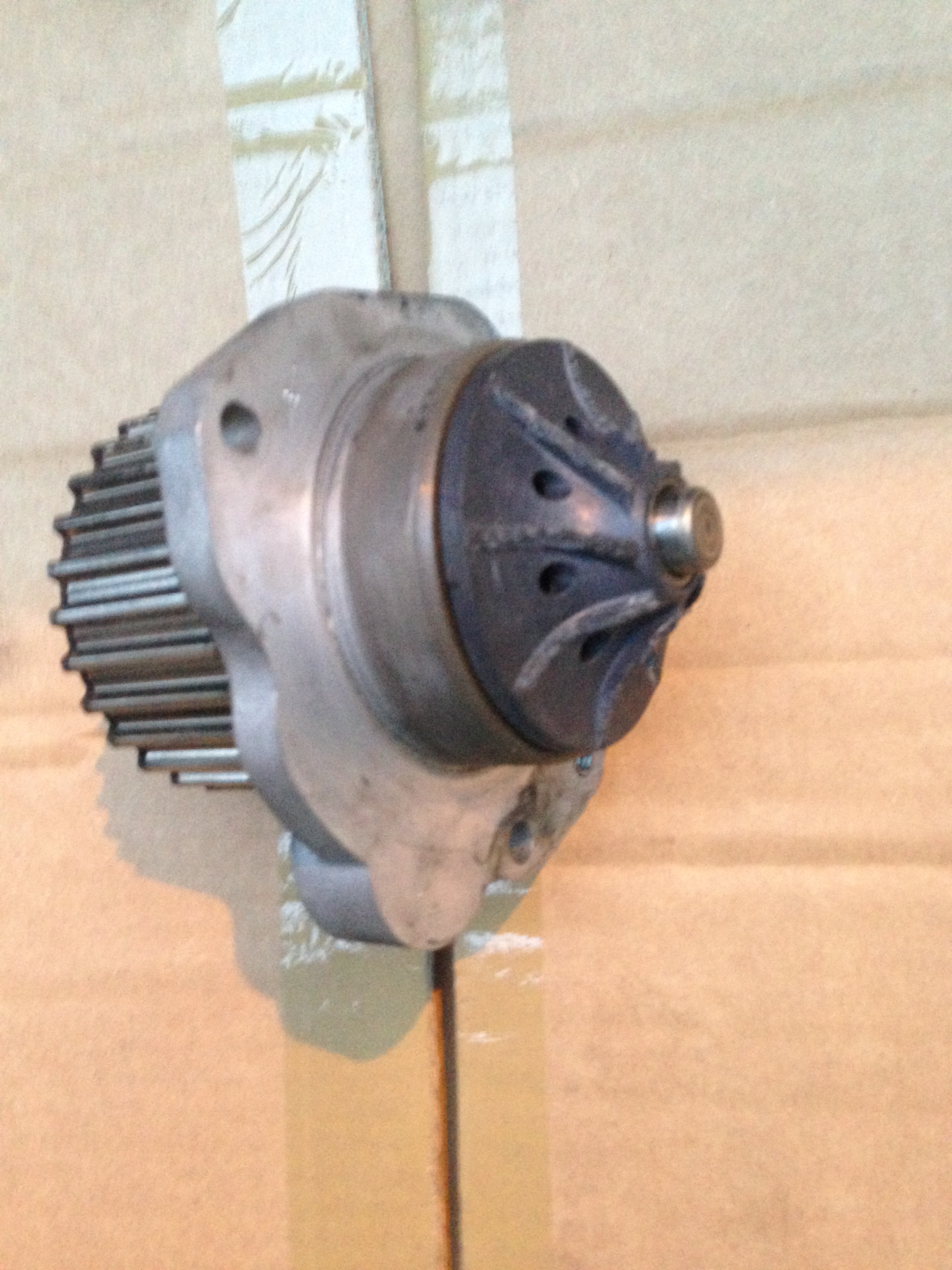

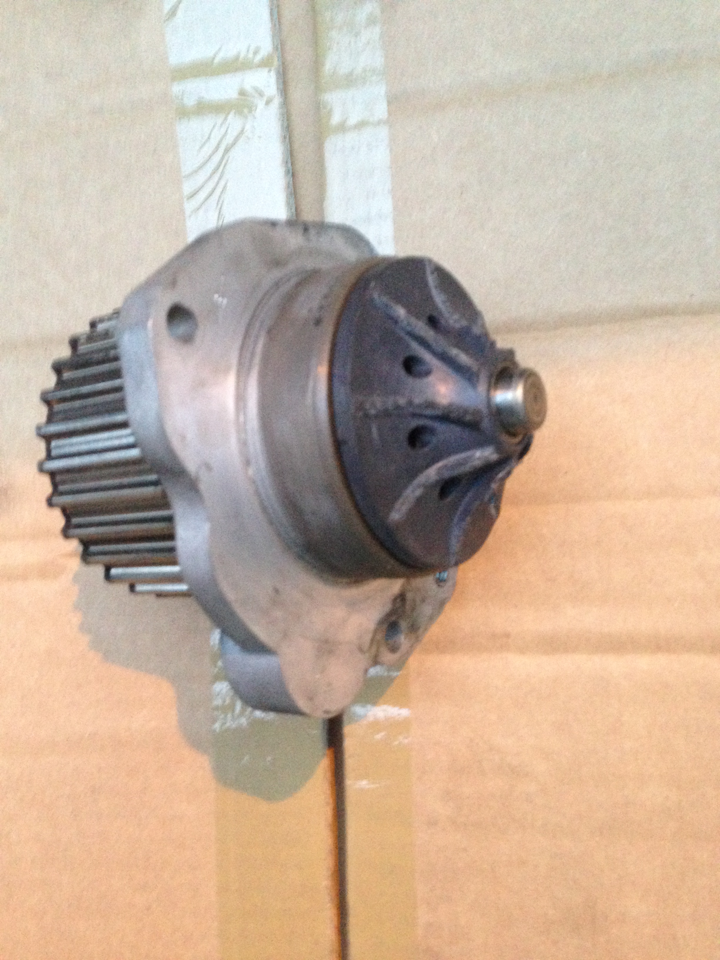

Voila les dernières news après un dernier test pour voir si la pompe à eau envoyée et la décision prise , on y va ! donc changement de pompe à eau, courroie de distrib + courroie d'accessoire, poulie damper etc...et la le graal!!!! Température 4 barres depuis 3 heures au ralenti, j'essaye de vous mettre la photo de la pompe a eau , cela fait peur plus aucune pale, à croire comment elle tournait encore !! :mrgreen:

En tout cas, c'est clair que la pompe fait peur à voir.... et on se dit que si elle arrivait comme ça à faire tourner l'eau, elle doit être diablement efficace.
Mais une question me brûle la vulve :-)
Ou sont les morceaux manquants ? Tu les as retrouvés en vidangeant le circuit ?

J'imagine qu'ils ont fini dans le radiateur que j'ai changé pour un neuf fin décembre 2015.Le LDR n'ayant pas interpellé le mécano , je pense que les ailettes ont disparu par un effet abrasif de frottement du au jeu de l'axe ( je ne vois que cette explication!) j'ai cherché le nom de la pompe rien d'inscrit dessus pour votre 'info...

Jeu de mots à part, à quoi ressemble la matière de la turbine ? (genre jaune/orange bronze) et les restes de pieds des aubes semblent être une brisure avec des traces nets de chocs ou de casse(privilégié en regardant la photo), ou une érosion lente avec une forme arrondie sans traces de chocs, plus peut-être liée à une électro-érosion :?: . Dans ce cas, l'emploi d'un liquide "bizarre" pour une tentative de détartrage, peut être à l'origine de la disparition du métal :roll:
Impressionnant et donc pas étonnant que cela fonctionne pas très bien :lol: .

Pour répondre à ta question, ag17, la pompe (Moualedard) est toujours en matière plastique grise foncée qui a l'air armée.... donc ce n'est surement pas une électro-érosion... Je pense plutôt à une des pâles qui avait une faiblesse et qui aurait emmené les autres.... Du coup, sans dent, aucun risque de se faire mordre, quelque soit la marque de la pompe et ce qu'elle pompe.... :lol:

Merci Brio77 de cette précision sur la turbine de la pompe...du V6. Car celle du 2LT, que j'ai sous la main, est en cupro-aluminium, d'où mon interrogation :!:. Et bien évidemment pas d'électro-érosion entre plastique et autres métaux :) . Comme quoi quand on ne sait pas, on arrive à "inventer" des hypothèses à la "mormoil ..." :lol:.
