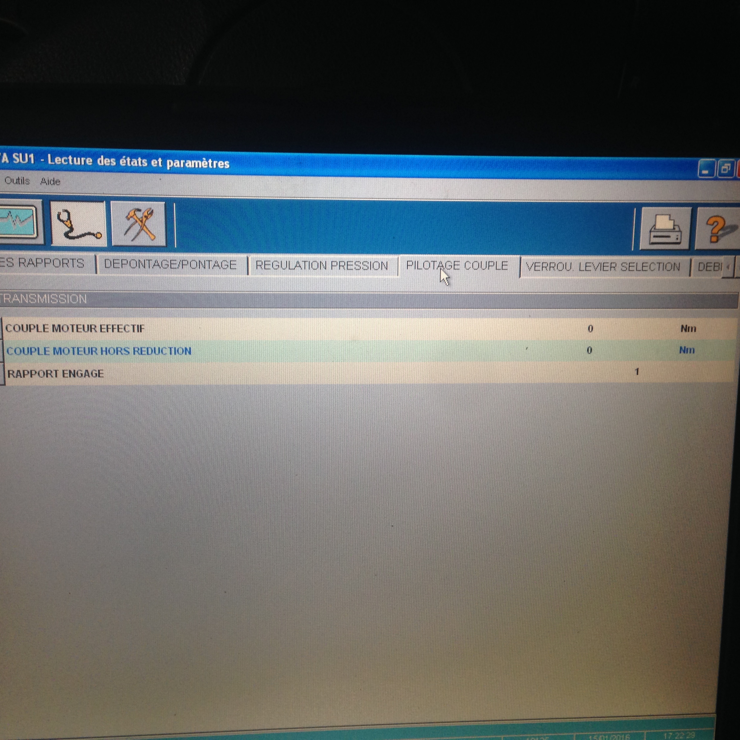

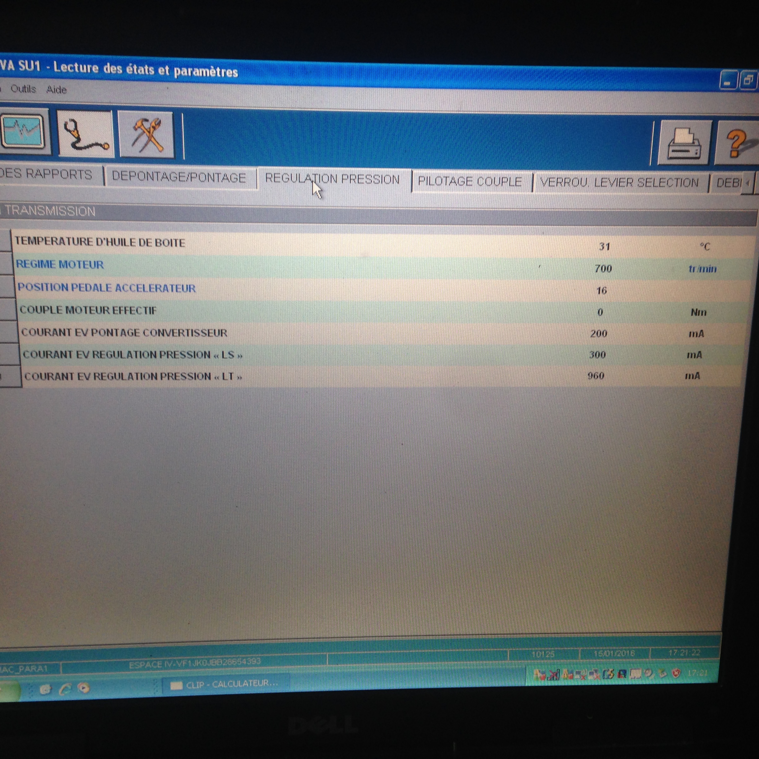

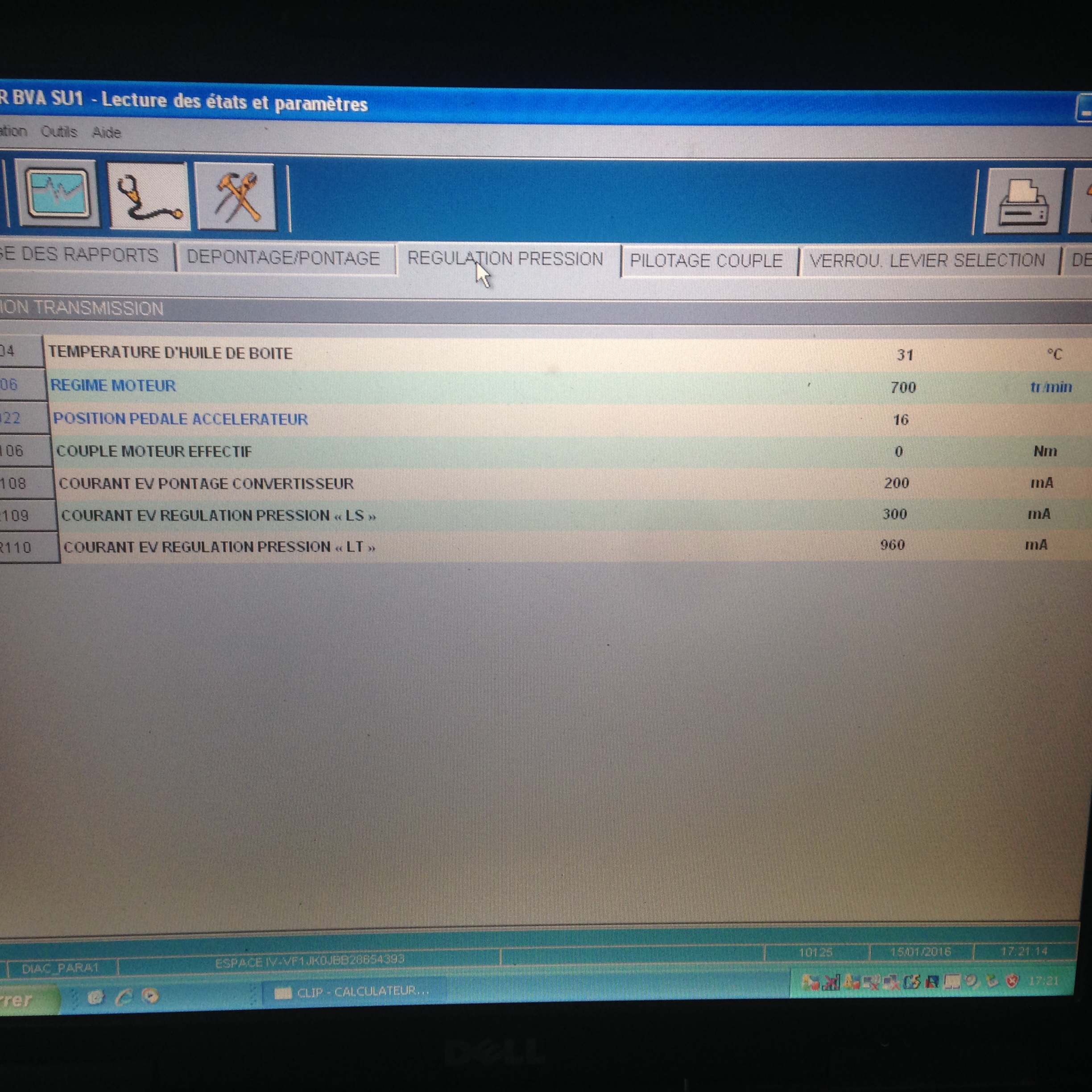

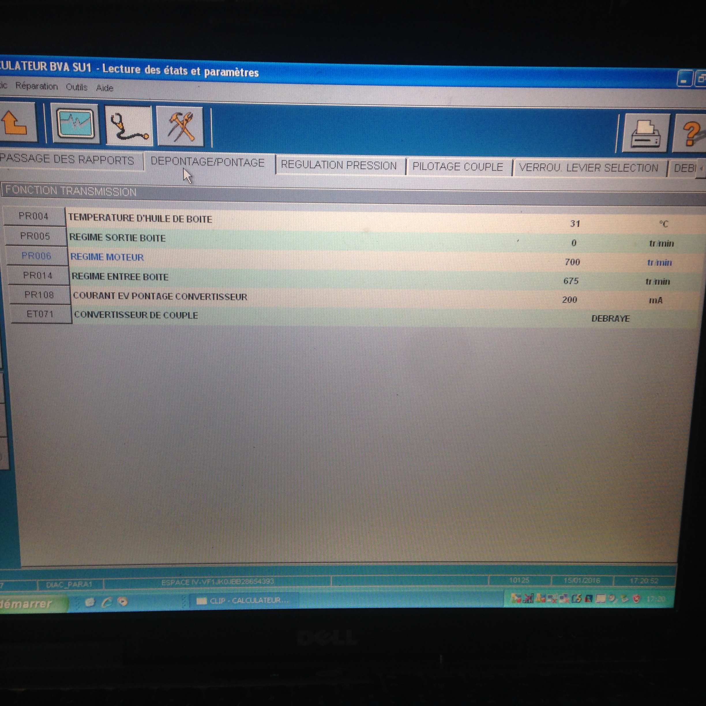

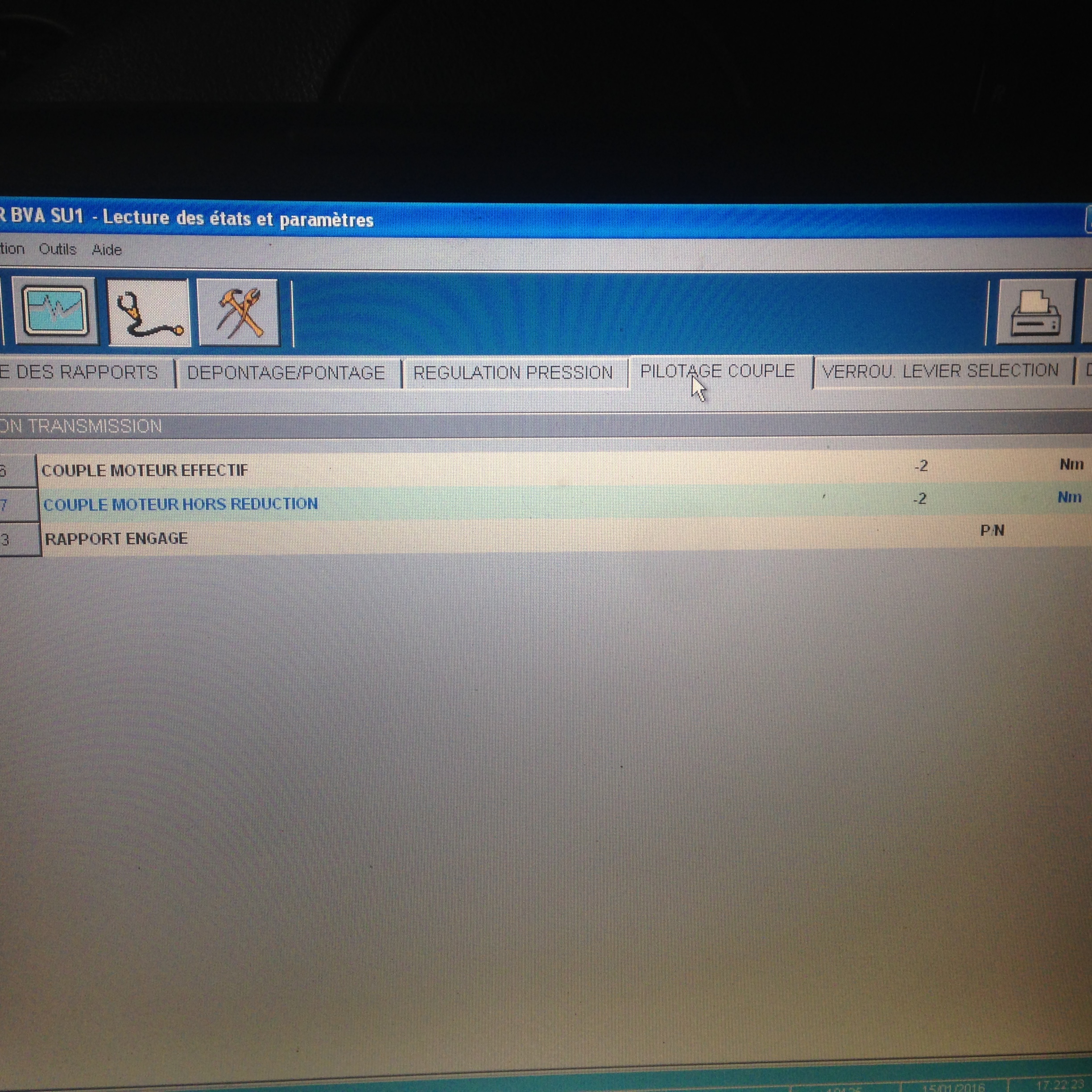

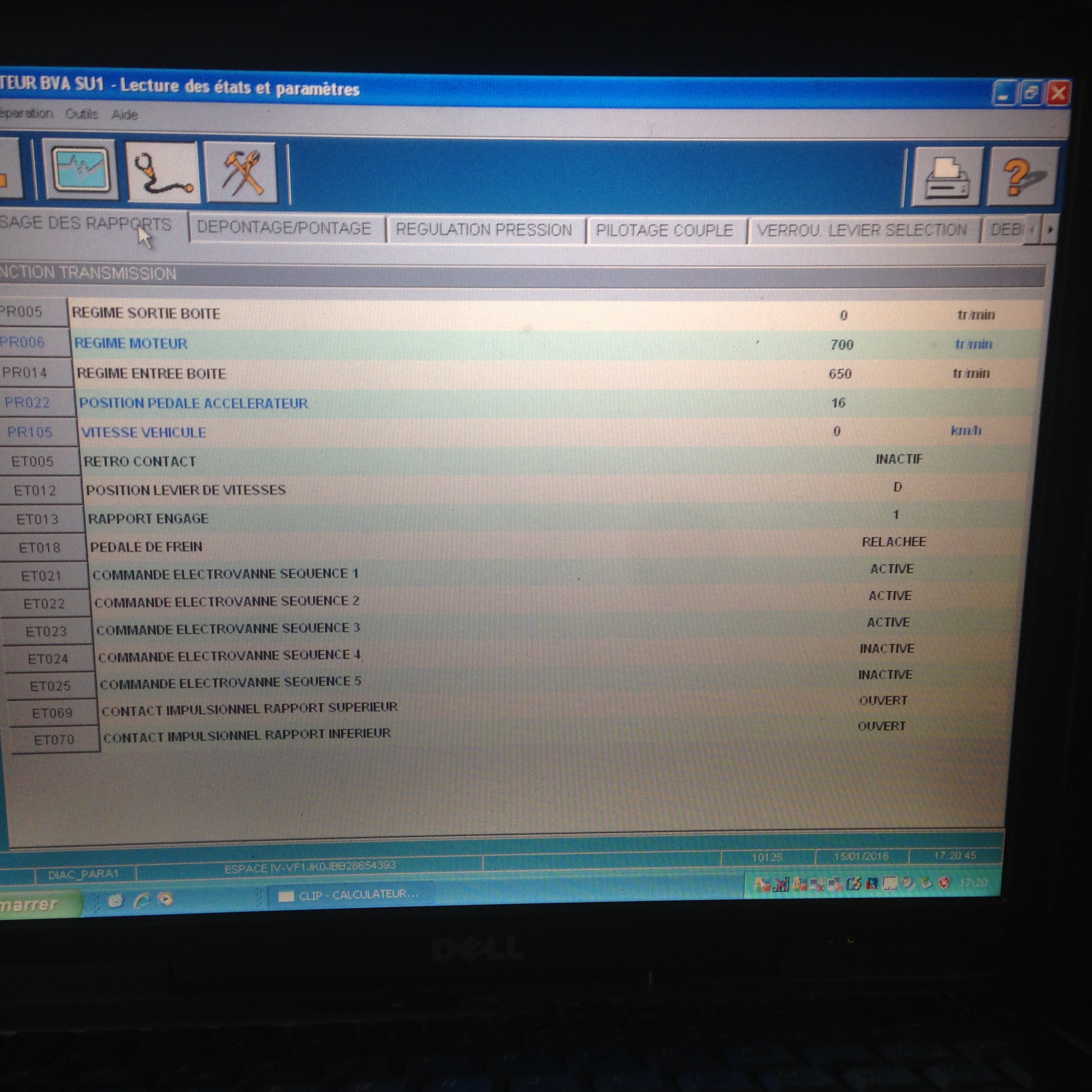

Aujourd'hui j'essaie ...la boîte ne tourne plus du tout.
Je touche au faisceau au niveau des prises de la boîte, derrière calculateur injection ,derrière calculateur BVA
Toujours rien.
Quand je passe mes rapport je sens comme une vibration dans le levier de vitesse
Mais les roues restent désespérément immobiles.

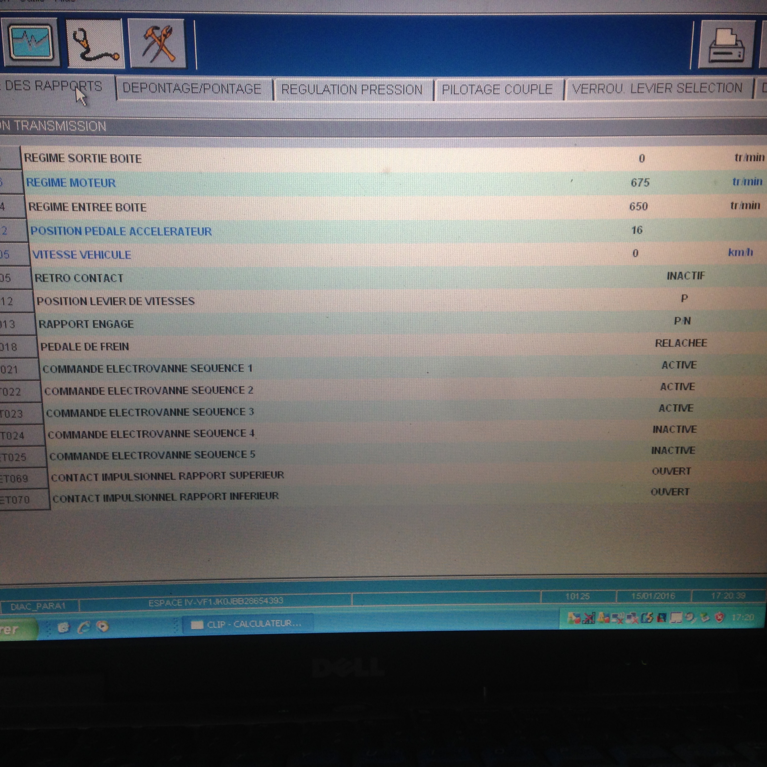

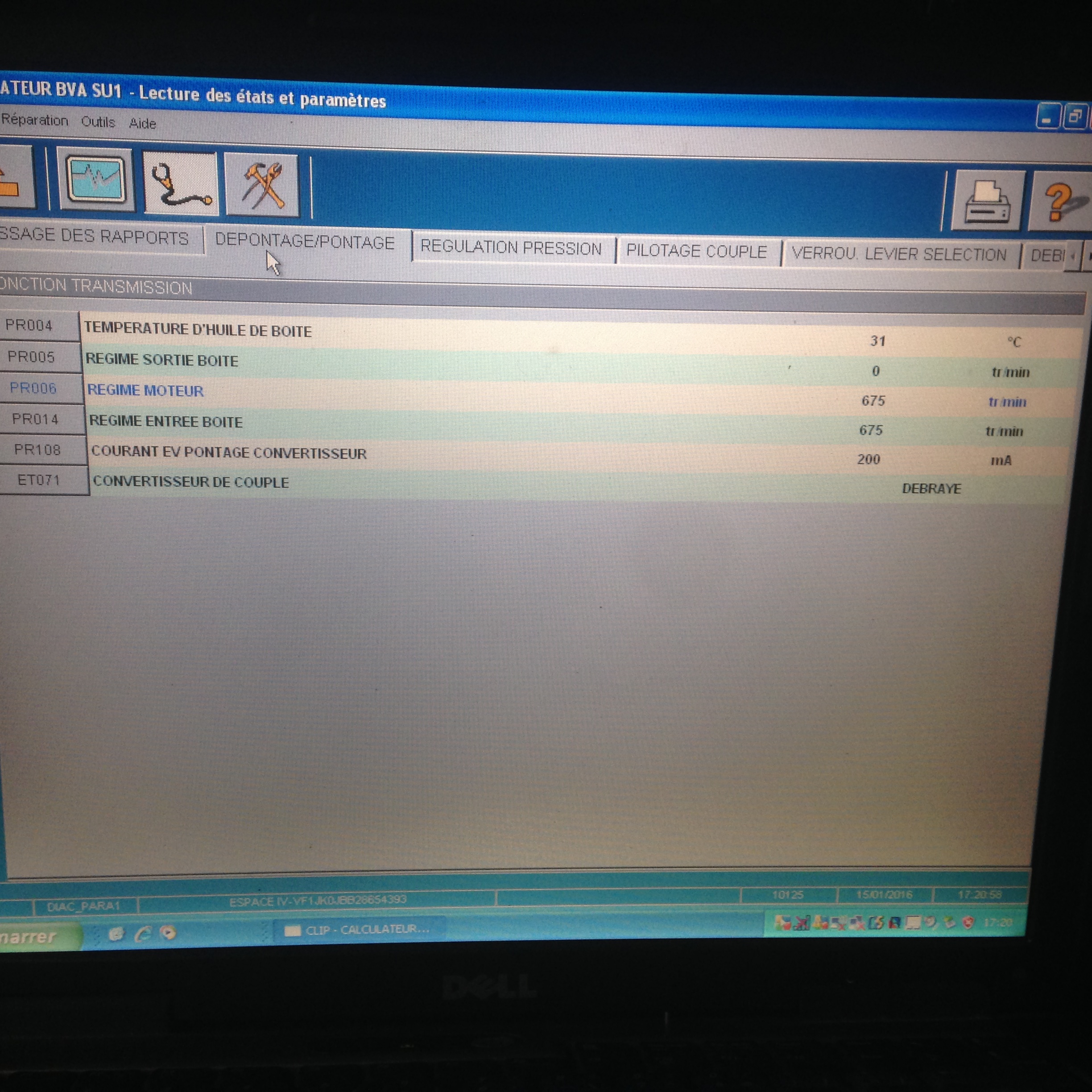

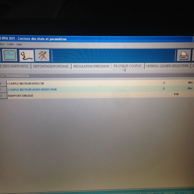

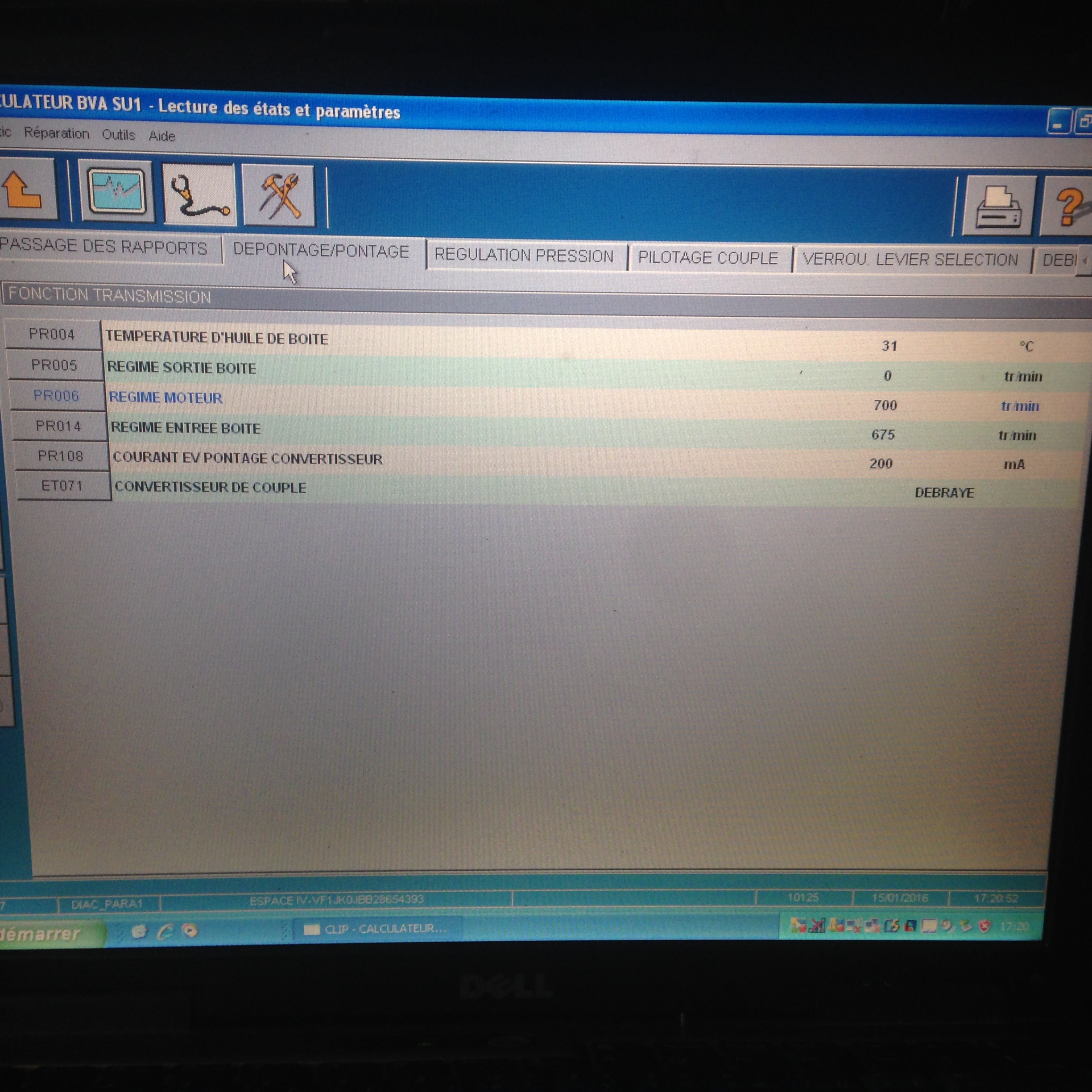

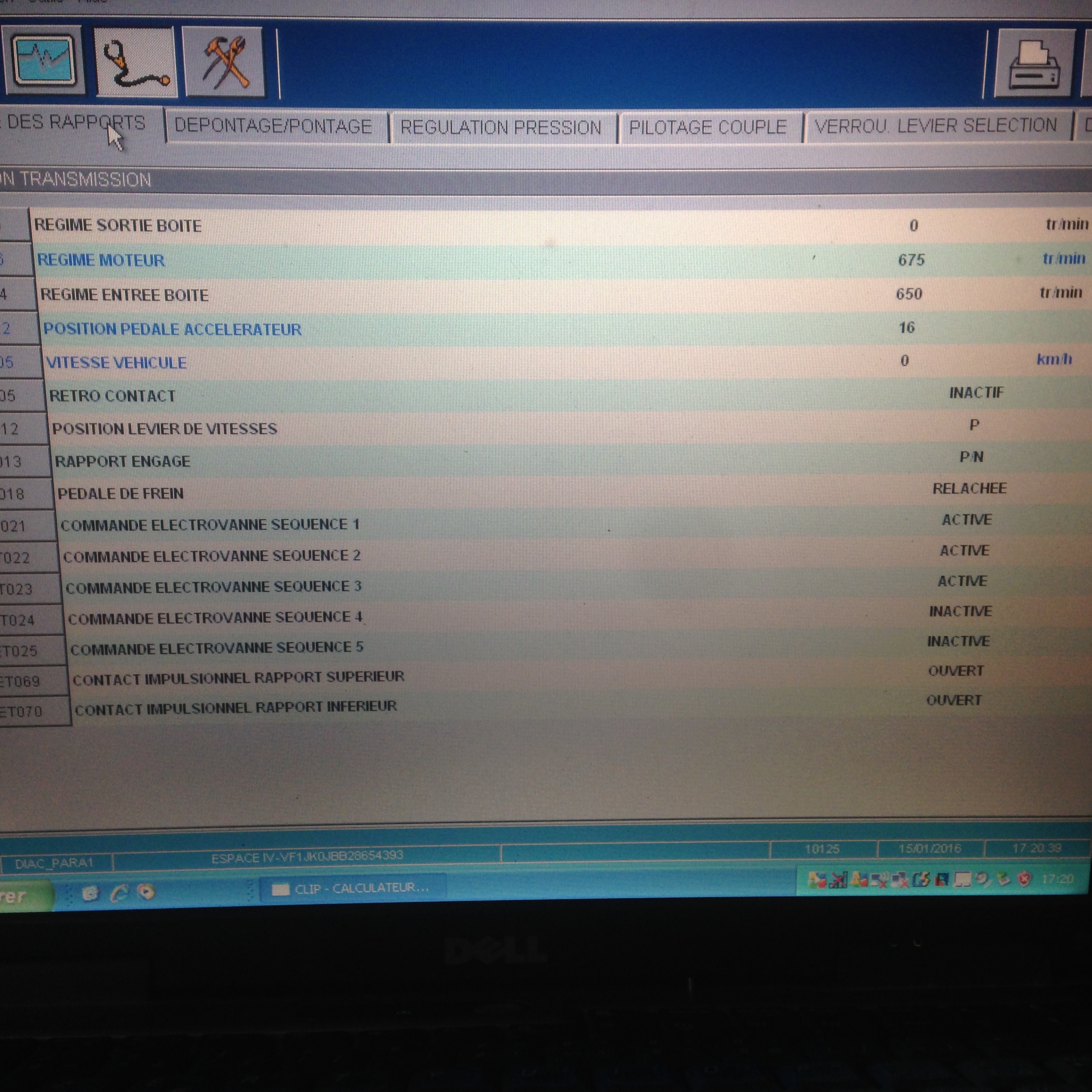

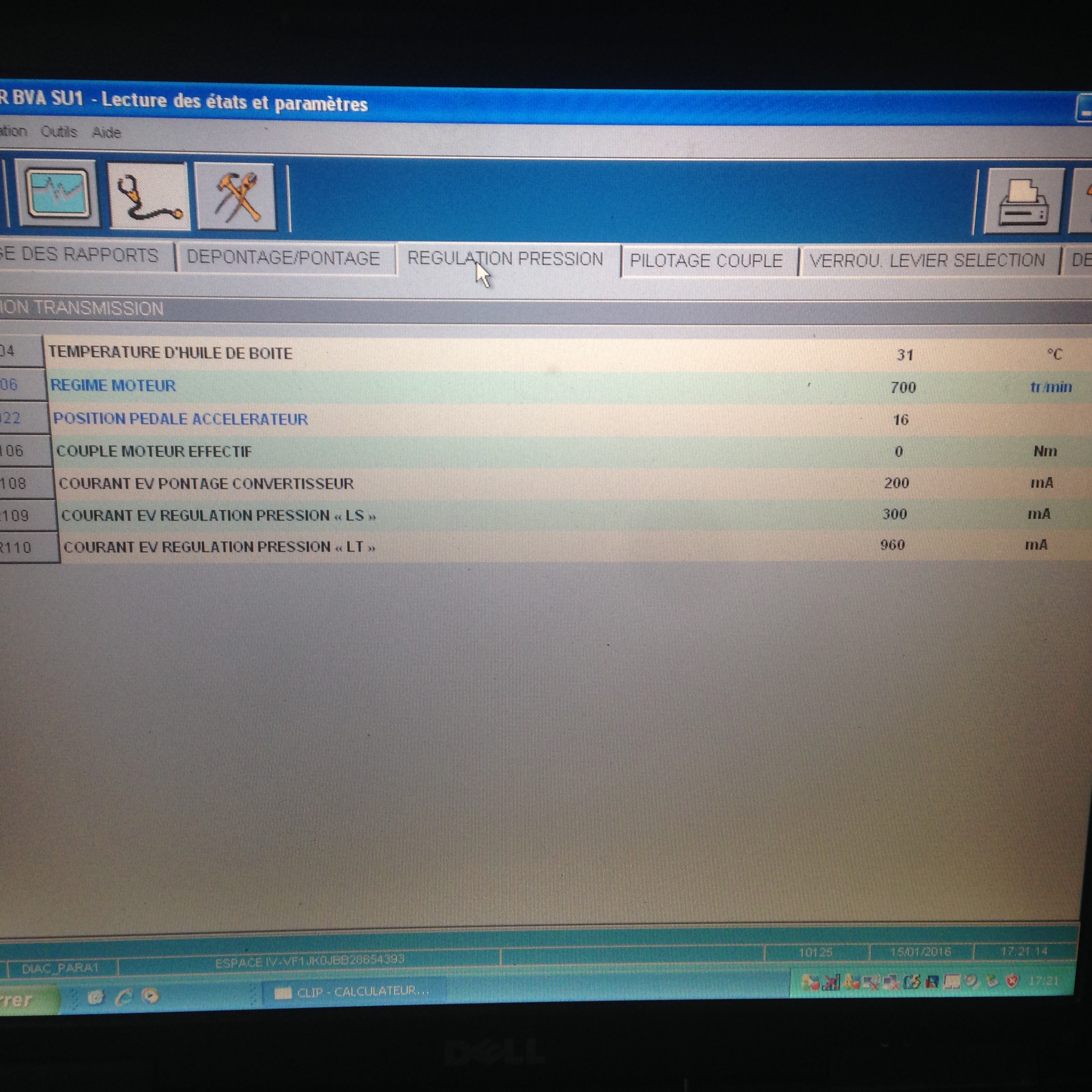

Voici les photos de l'écran Clip
Parfois à la ligne ET071 quand je joue avec le levier le statut passe de DÉBRAYÉ à GLISSANT
Et à la luge. PR106 (couple moteur effectif) quand j'accélère les valeurs montent puis passent en négative puis remonte (assez incohérent selon moi).

Ok. Alors déjà, ce qui me dérange vraiment, c'est la ligne et71. Quand on est en "D" ou "R", tu dois absolument être à l'état "glissant". Si tu es à "débrayé", tu n'as pas de rampage, c'est certain.
Alors ma question suivante est : lors de l'accouplement viscocoupleur =》boîte, il y a en général une procédure de montage... genre un repère a mettre a telle ou telle position. Es tu absolument certain que le montage a été parfaitement juste. Si ce n'est pas le cas, le viscocoupleur peut mal se remplir, et du coup on ne passe pas ou difficilement en mode "glissant".
Autre point qui m'embête, c'est ce que tu as dit a propos de l'ancienne huile, marron et puante... ce n'est absolument pas normal. Ça peut être dû à une surchauffe.
Dans le cas où tu arriverais à réparer ton espace, il faudra revidanger 2 à 3 fois la boîte pour vider le plys possible l'huile inaccessible contenue dans le viscocoupleur.
