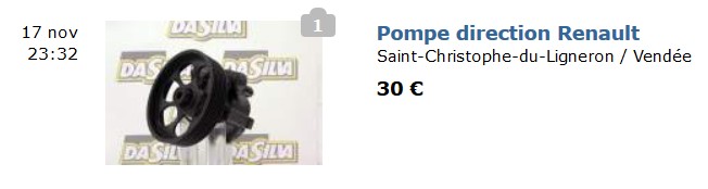

La pompe de DA serait fatiguée :?: , si c'est le cas voir le post de JMT, qui vient de changer la sienne :!: , en espérant que ce ne soit pas la crémaillère :wink: .
PS: il y a actuellement sur le coin-coin une pompe de DA neuve, pour 80€ :) .

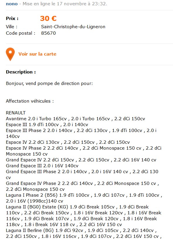

Une pompe de DA, peu chère :!:, sur le coin-coin.
si c'est la bonne yapluka :wink: .

Merci pour l'annonce, mais ce n'est pas une pompe pour le V6, dommage.
Messages : 1867
Re: Voyant batterie aléatoire et problème direction assitée
Aïe ...pas sur la tête :!: , me souvenais plus que c'était pour le V6 :? , :arrow:
