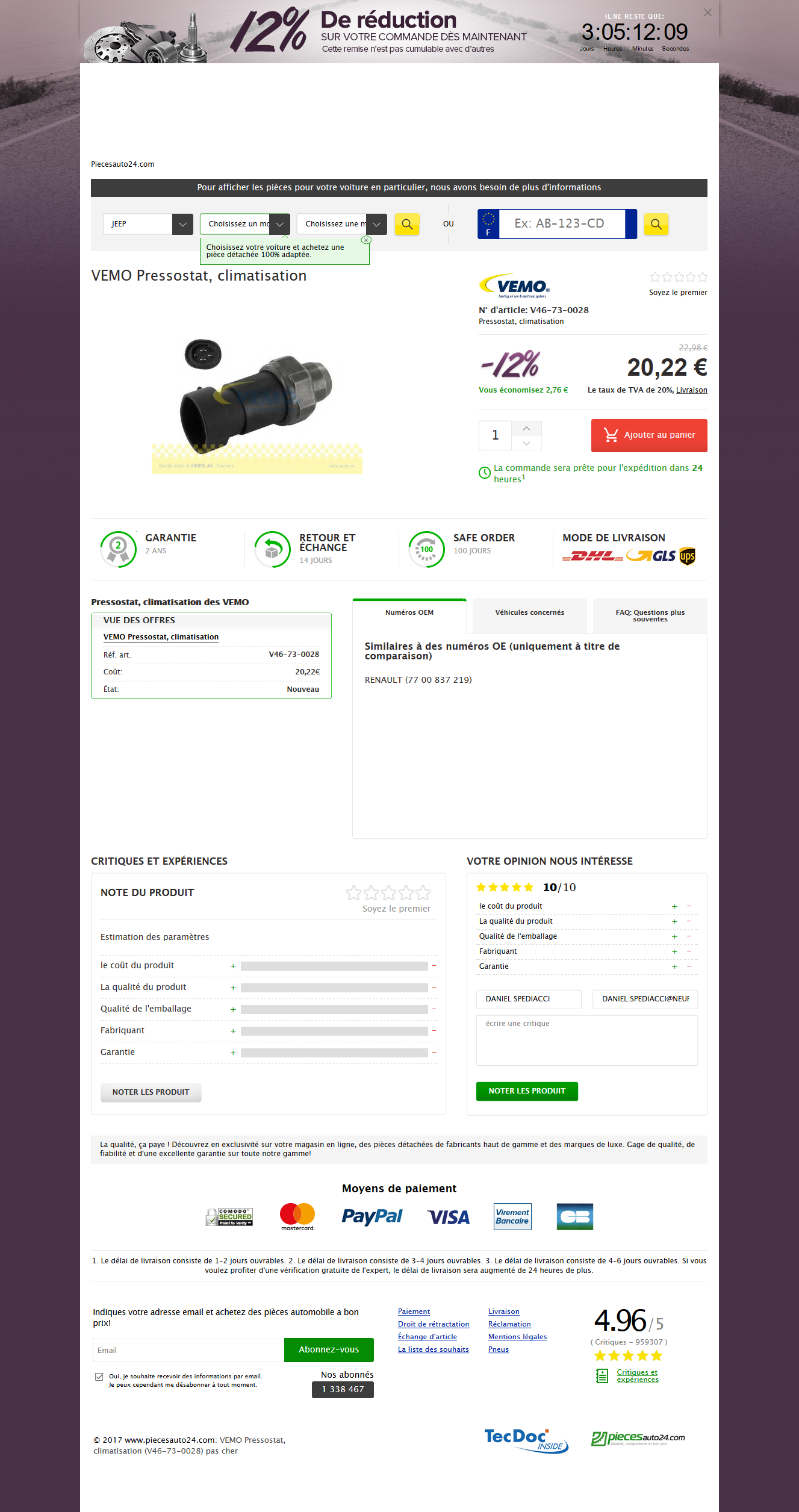

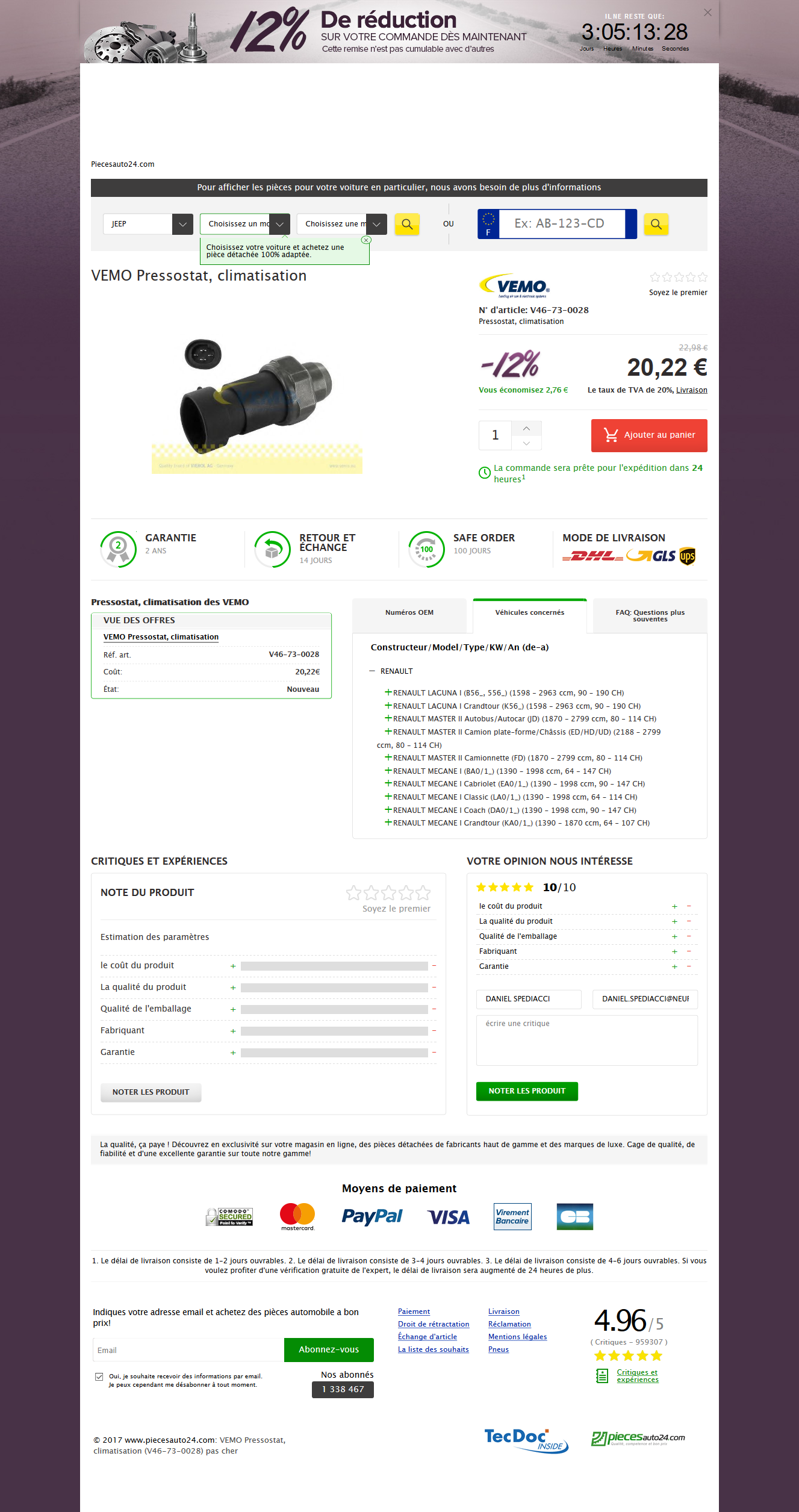

Dogboy a écrit :
brio77 a écrit :Je vais toujours sur Dialo avant Oscaro.
Ca m'avait permis aussi d'avoir le pressostat OR de Clim à 27€ (pour Twingo 1) au lieu de 160€ chez Renault alors qu'il n'était pas rangé dans les Avantime sur Oscaro.
Salut Brio,
Une petite question toujours dans la clim, tu es sûr que le pressostat de Twingo 1 (ref: 7700837219) est compatible avec celui de l'Avantime (ref Dialo : 6025405934).
Parce qu'il y a une petite difference de prix 27€ contre 180€. :mrgreen:
olive78 suite à ton mp
effectivement le pressostat pour v6 a une" reference differente que dci .....
(ref: 7700837219) dci
ref Dialo : 6025405934 v6
j 'ai trouvé chez renault le dci , et j ai acheté celui de auto 24 vemo v46730028 comme ecrit dans un post , lors bon ou pas bon ..... on verra
