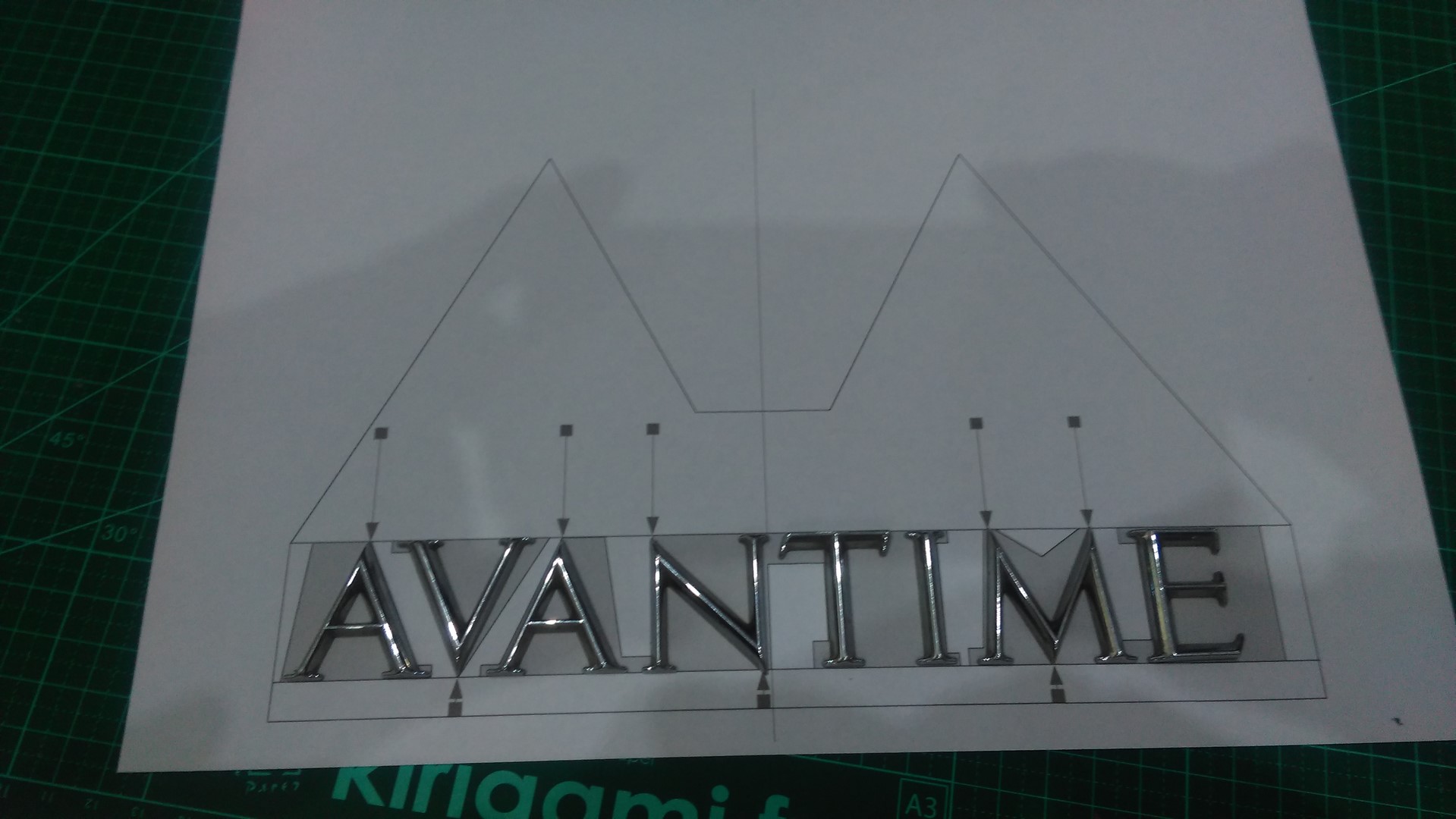

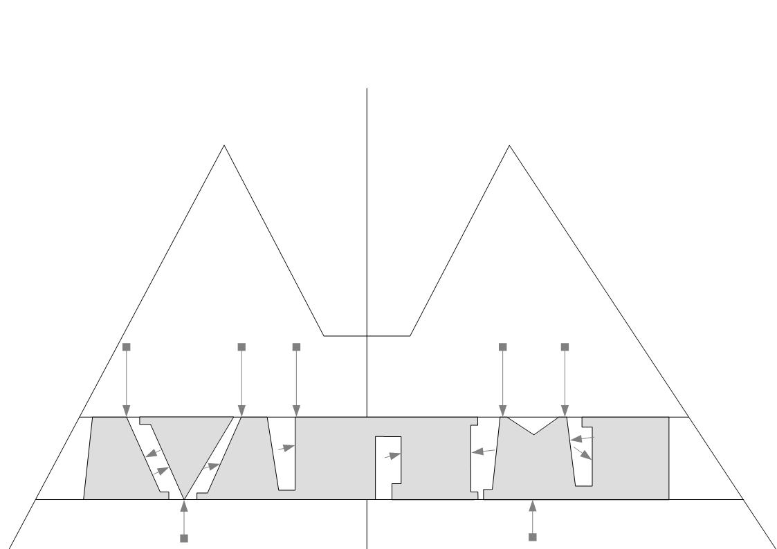

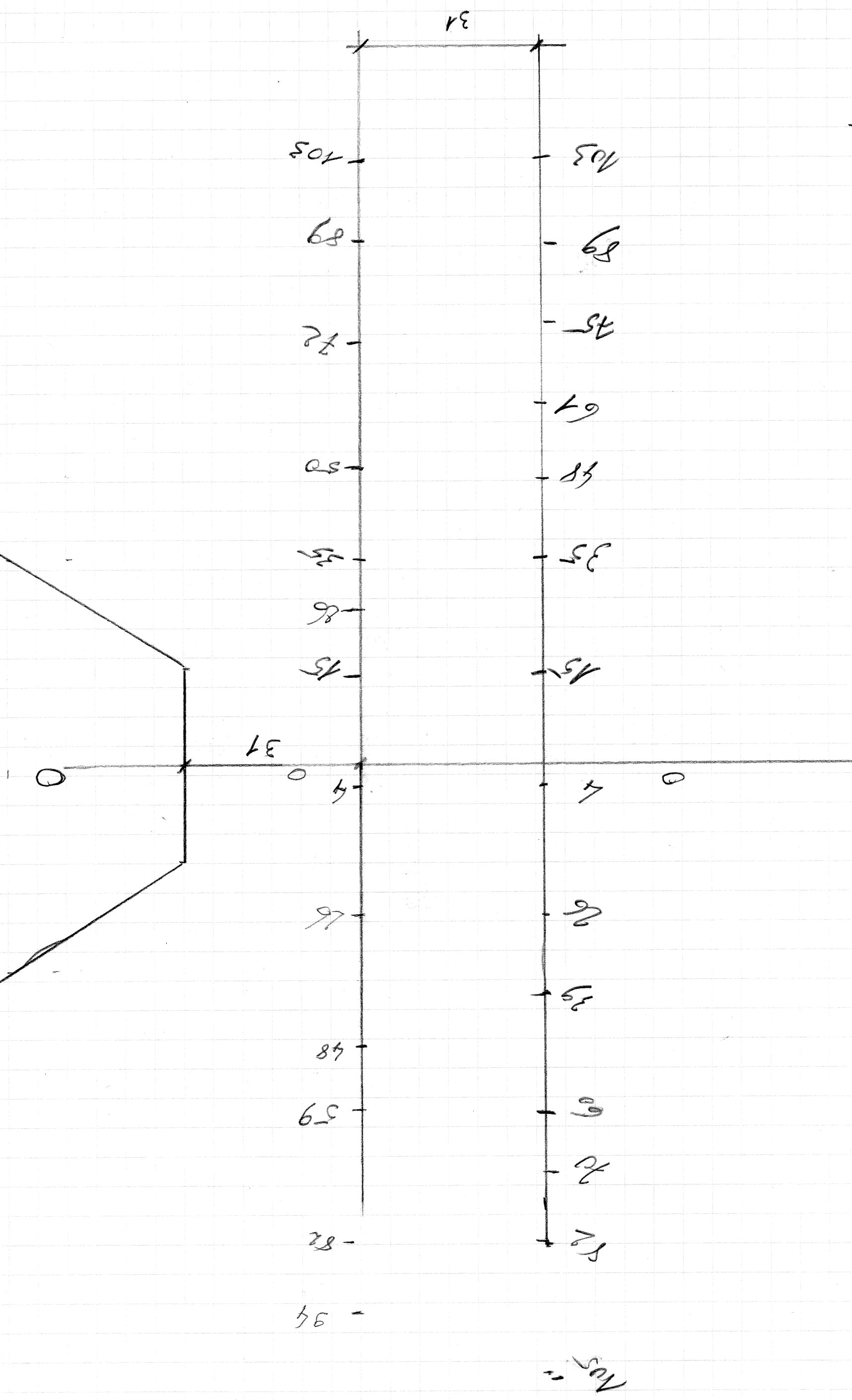

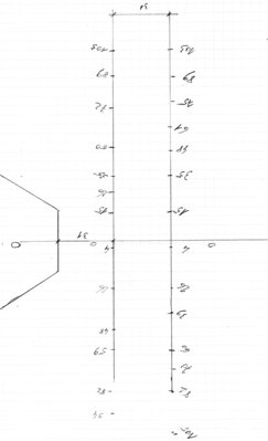

J'ai retrouvé les documents
Cotation des axes
Cotation des axes
cotations des axes (2)
Je reste à disposition pour toute info complémentaire, :wink:

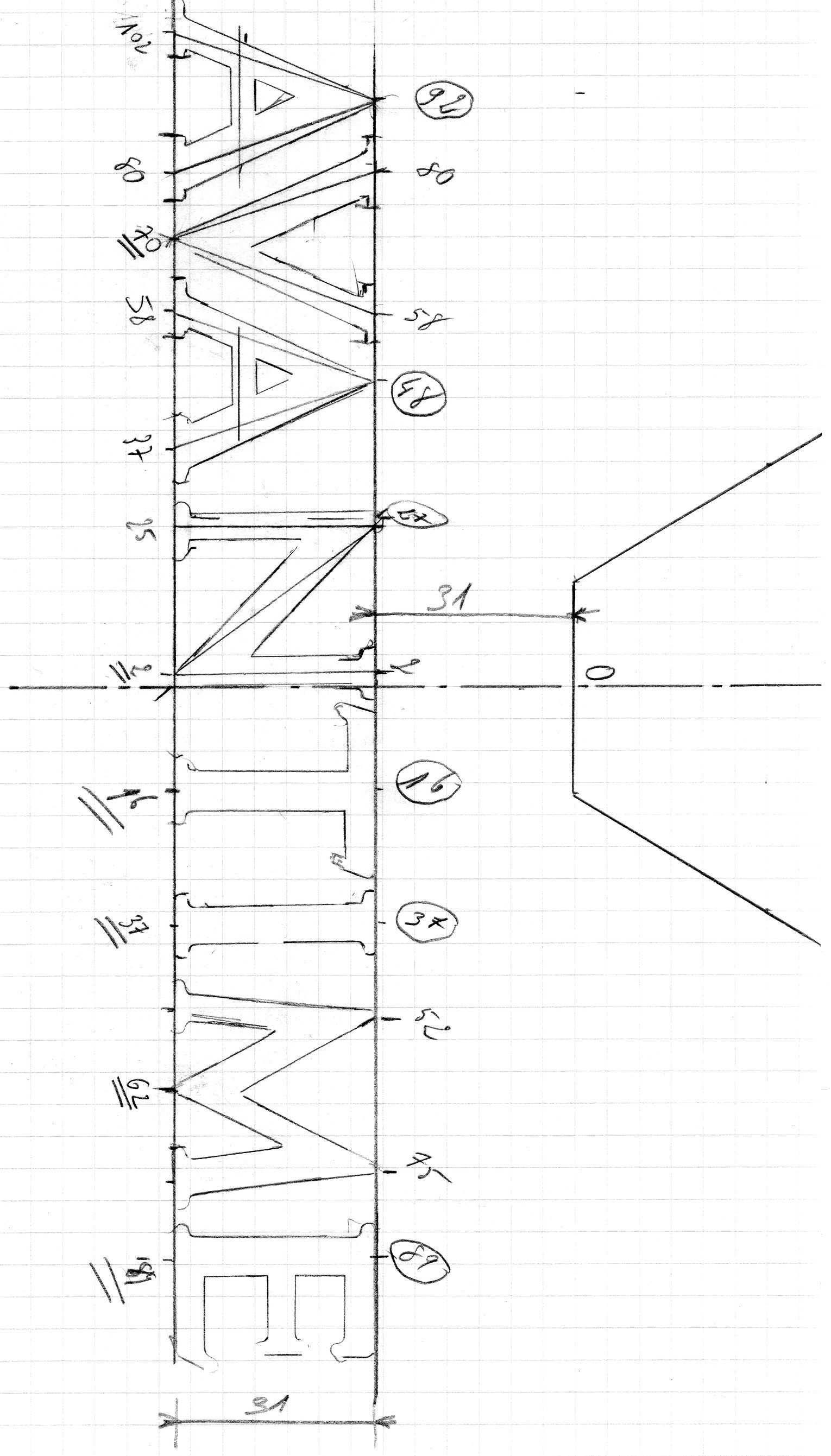

J'ai encore une question, les côtés du logo ne tombent pas en face, l'angle est trop ouvert.
tu as pris comme référence le logo Reno ou a partir du "trou" du logo ?
BeZyaH
Messages : 544
Re: [Fiche:107] Recoller le monogramme "AVANTIME"
Message par BeZyaH »
Je viens de verifier:
En effet, l'axe vertical intérieur du logo n'est pas parfaitement vertical, le logo peut avoir été collé légèrement de travers dans son logement.
J'avais donc pris le centre de la base supérieure horizontale de ce tu appelles le trou du logo et le centre de la base inférieure de ce même trou.. Pour faire encore plus simple, l'équivalent d'un fil tendu entre l'axe du balai d'essuie glace et l'axe de la poignée de hayon.
plus facile à faire qu'à expliquer

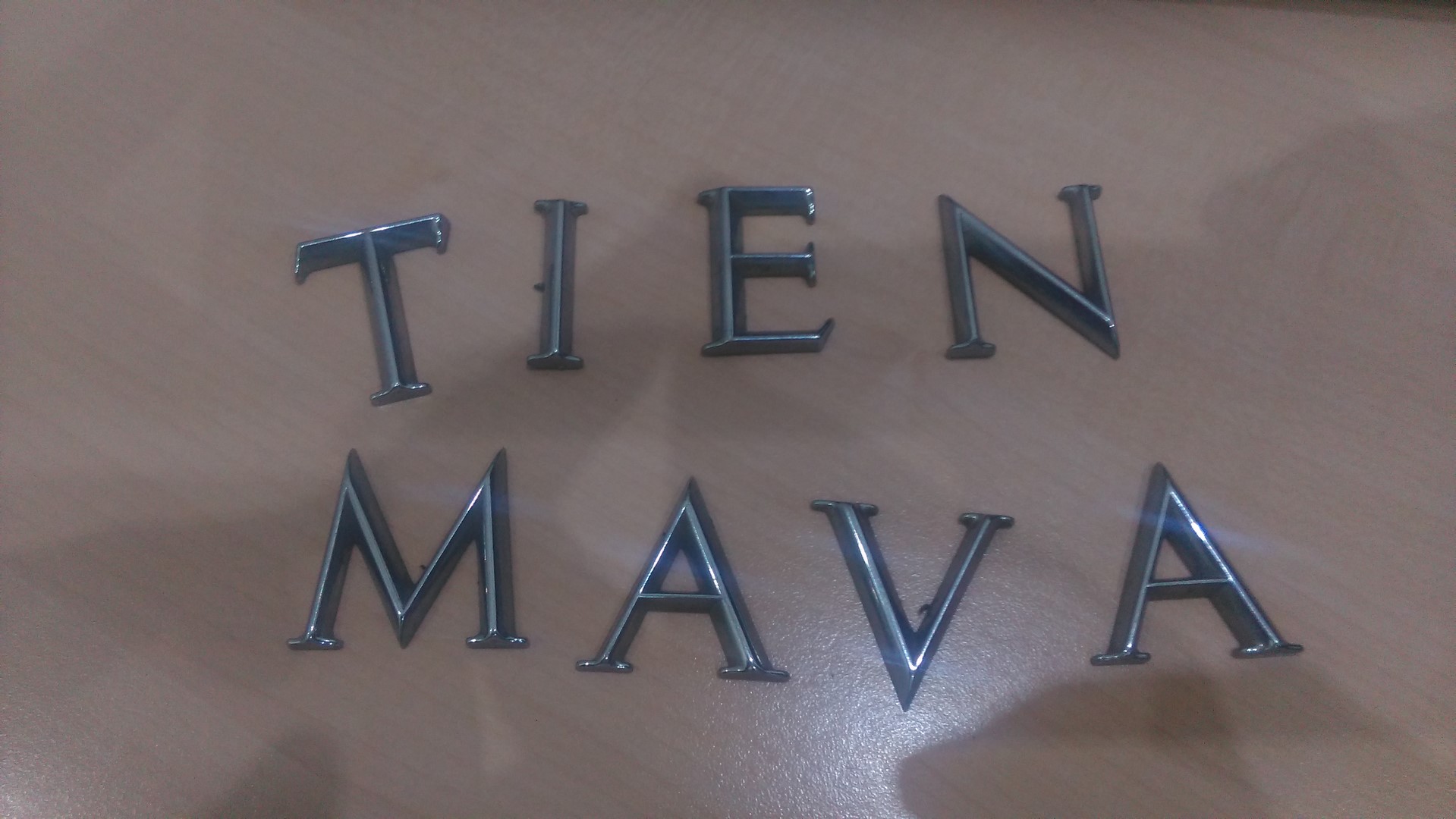

Bon ça y est grâce à BeZyaH, mon Teatime à retrouver son nom.
J'ai trouvé sur El Bon couino un jeu de lettre pour 40€ livré.
Franchement en très bon état et retirées avec soin.

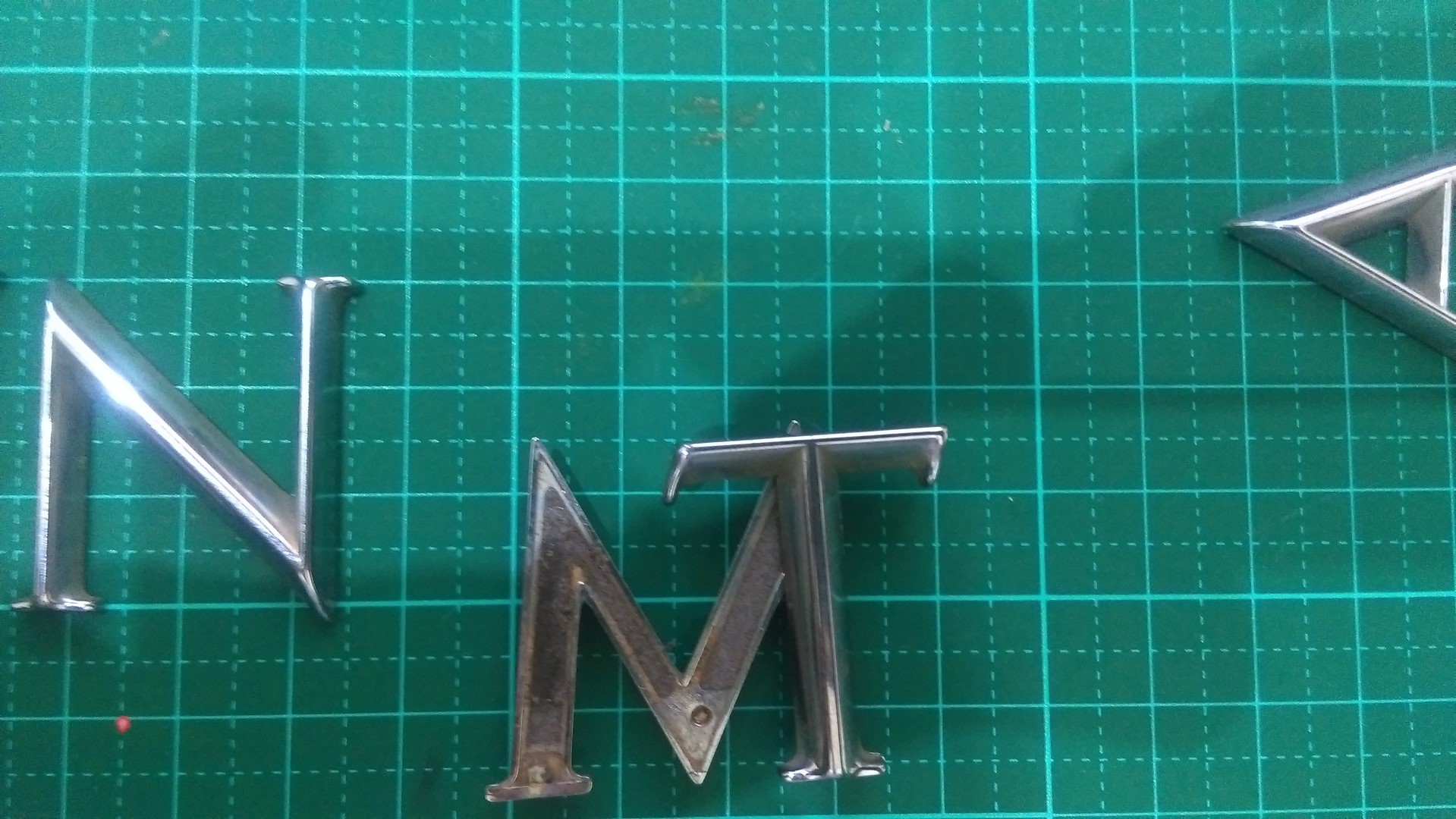

Surpris aussi par la matière, ils sont en acier ou autre alliage ?

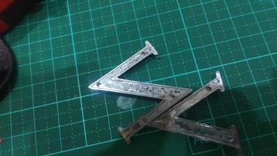

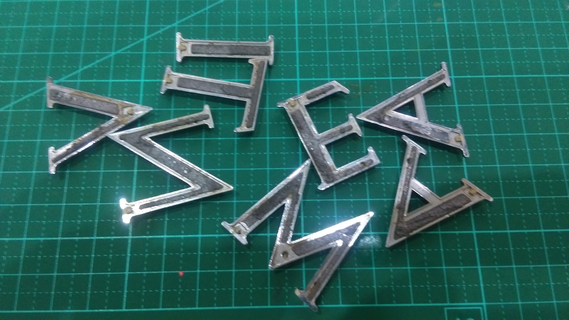

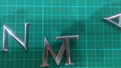

En les manipulant, j'ai remarqué que les lettres n'ont pas la même hauteur :
La pointe du N descends aussi plus bas que le pied.

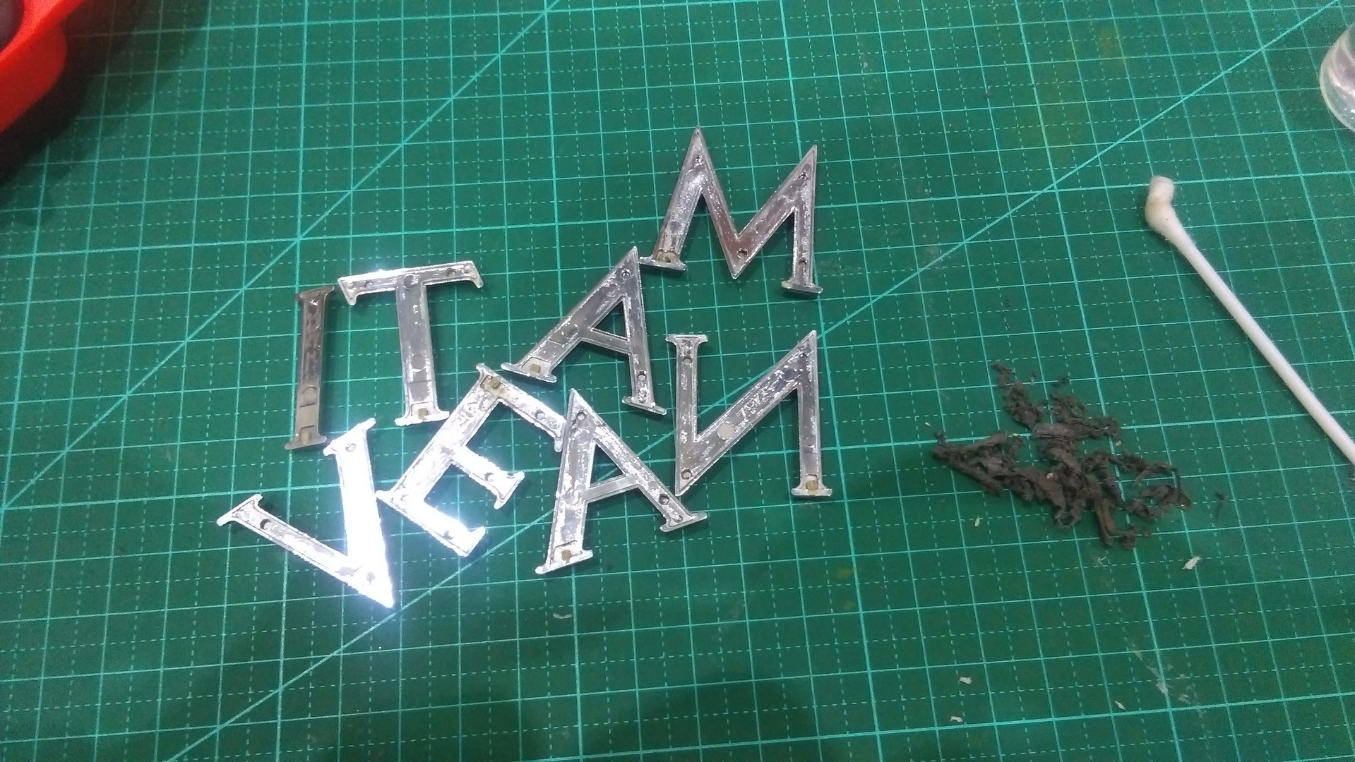

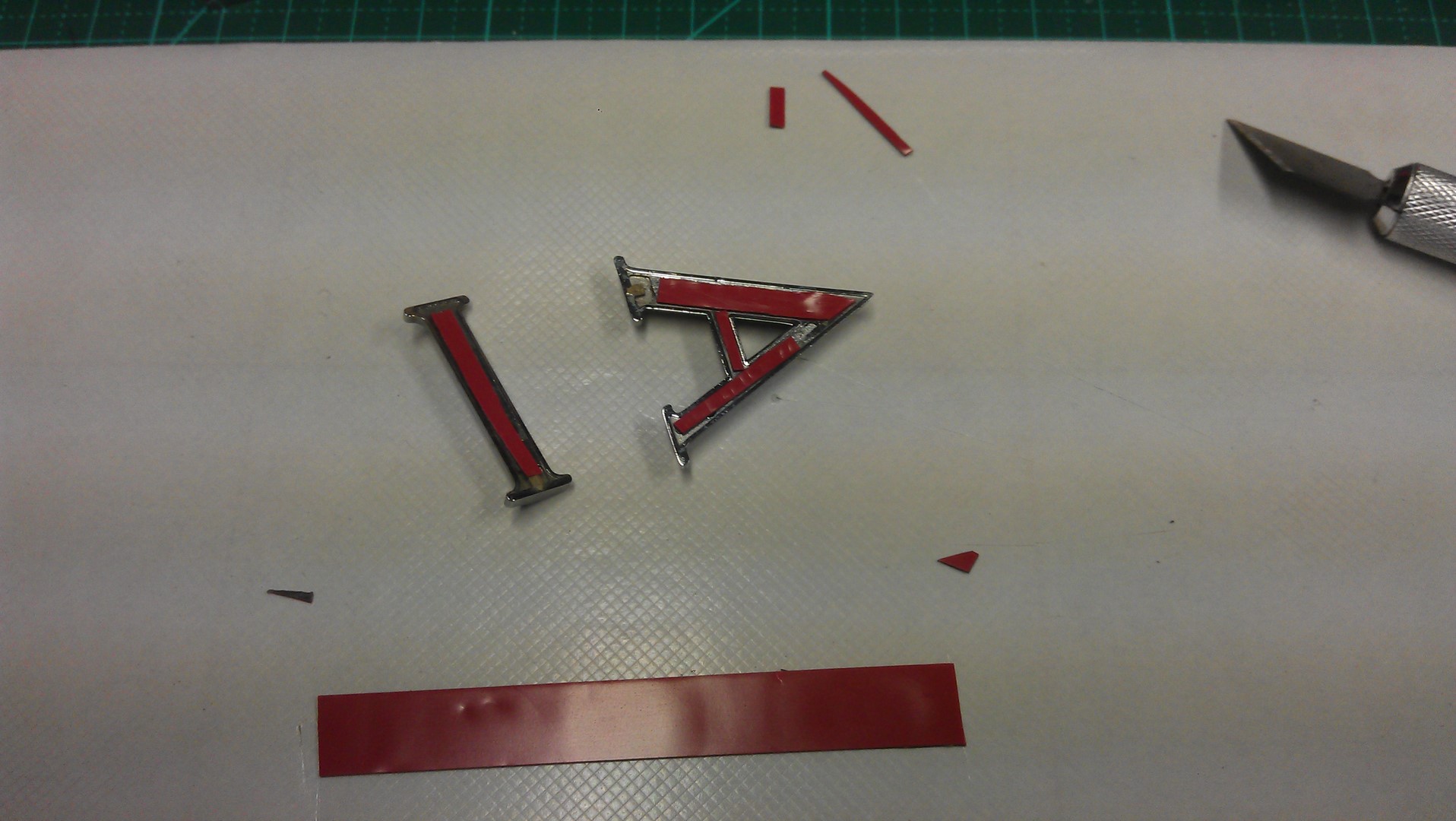

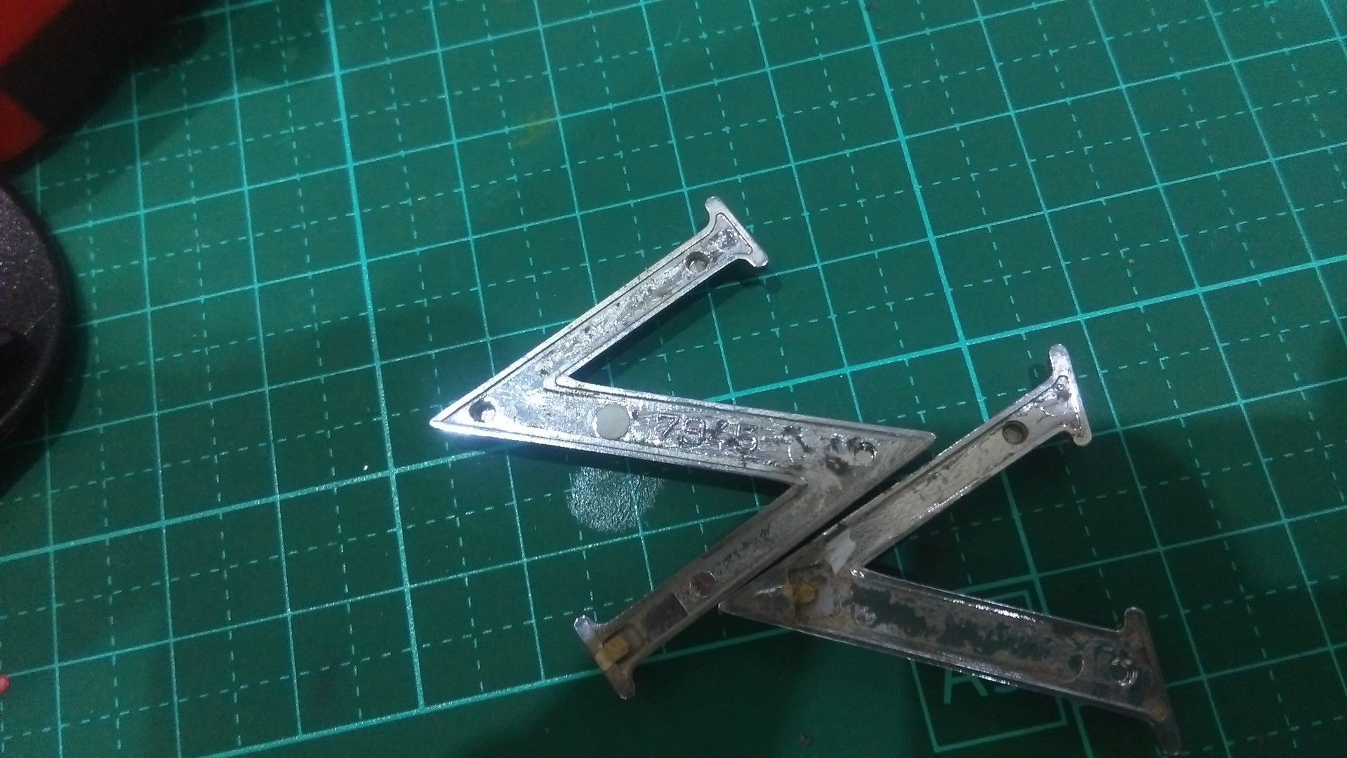

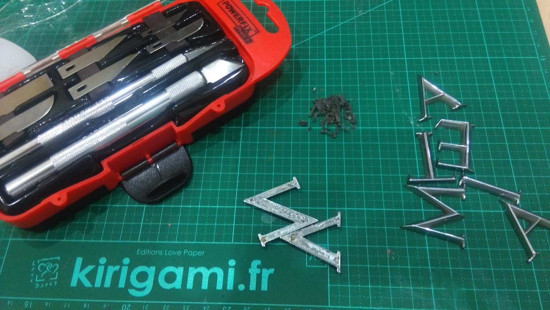

Première étape, retirer l'ancien adhésif.
Pour cela j'utilise des cutter que j'ai acheté à Liddle ou Aledi pour 3-4€
Ca avance :

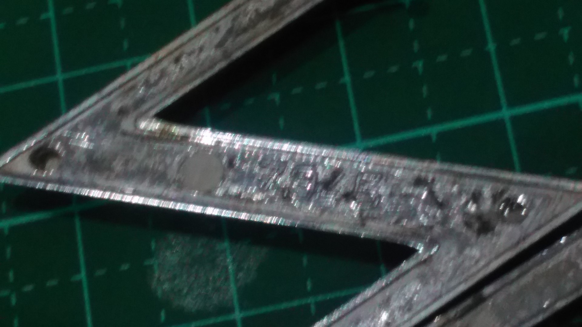

Il y a un numéro sur la lettre N : 9457 je crois, une ref ?
Et voilà, un petit tas collant, un coup de dégraissant pour retirer le film qui reste.

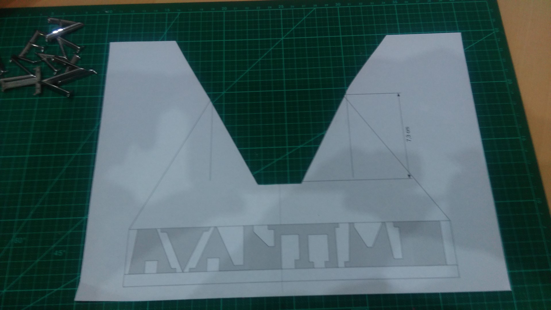

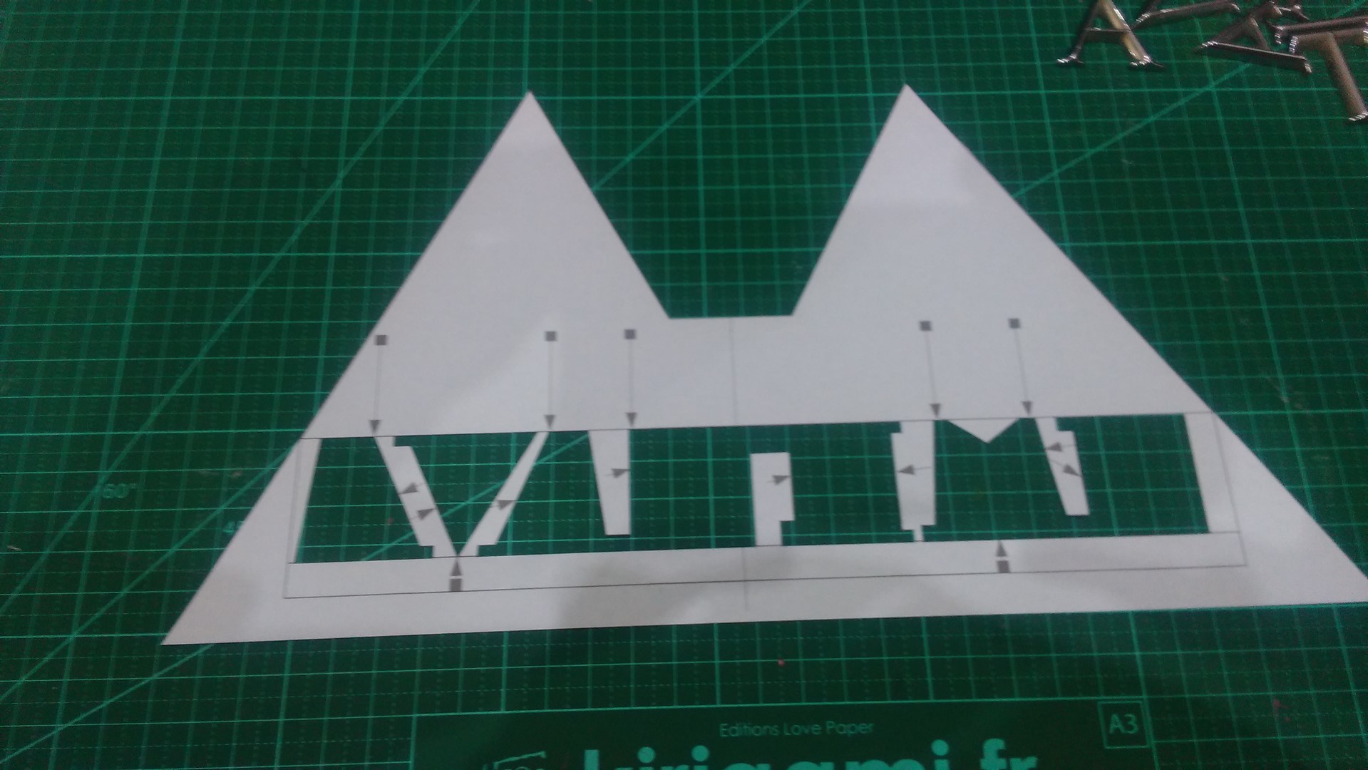

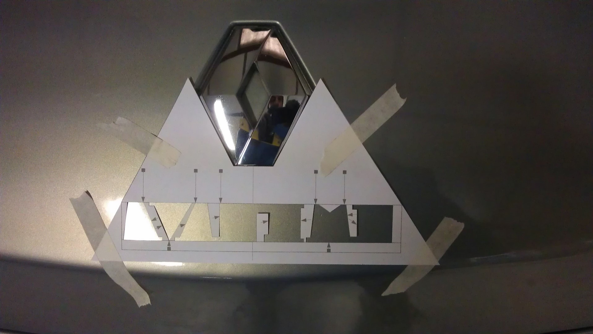

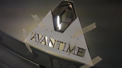

Bon, je l'ai déjà dit mais gâce au plan de BeZyaH, je me suis fait un pochoir ;
Comme ça on découpe la partie grisée et tout est bien placé :

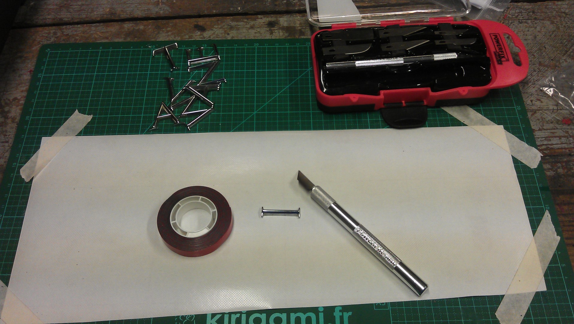

slick
Messages : 201
Message par slick »

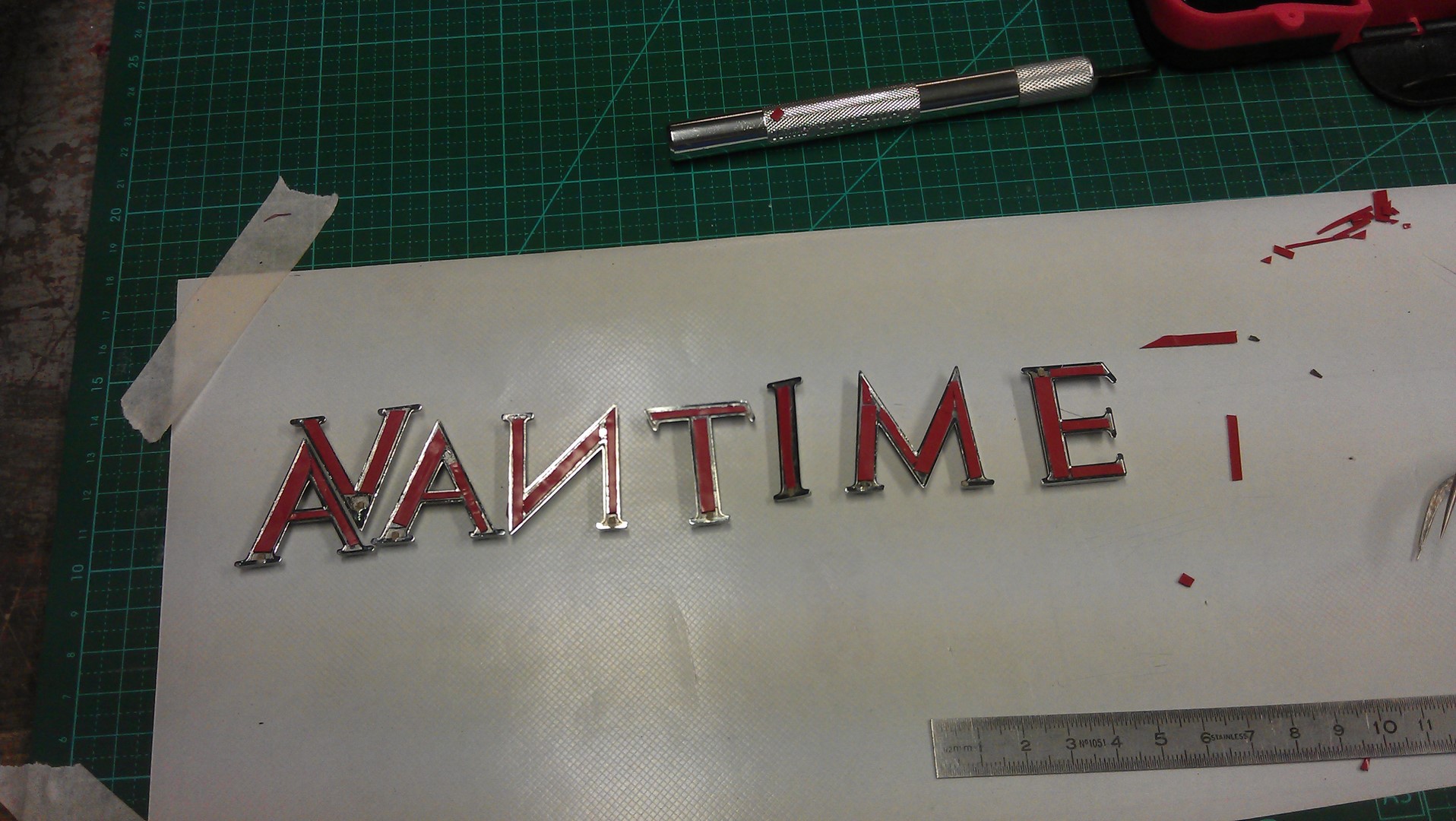

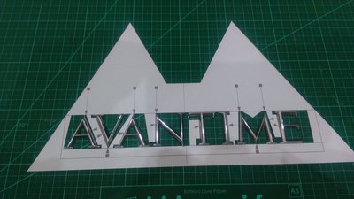

Ca donne ça avec les lettres :

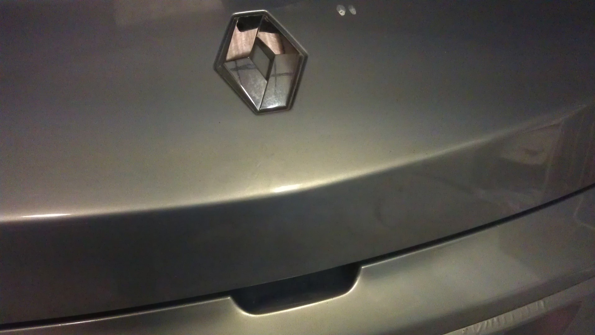

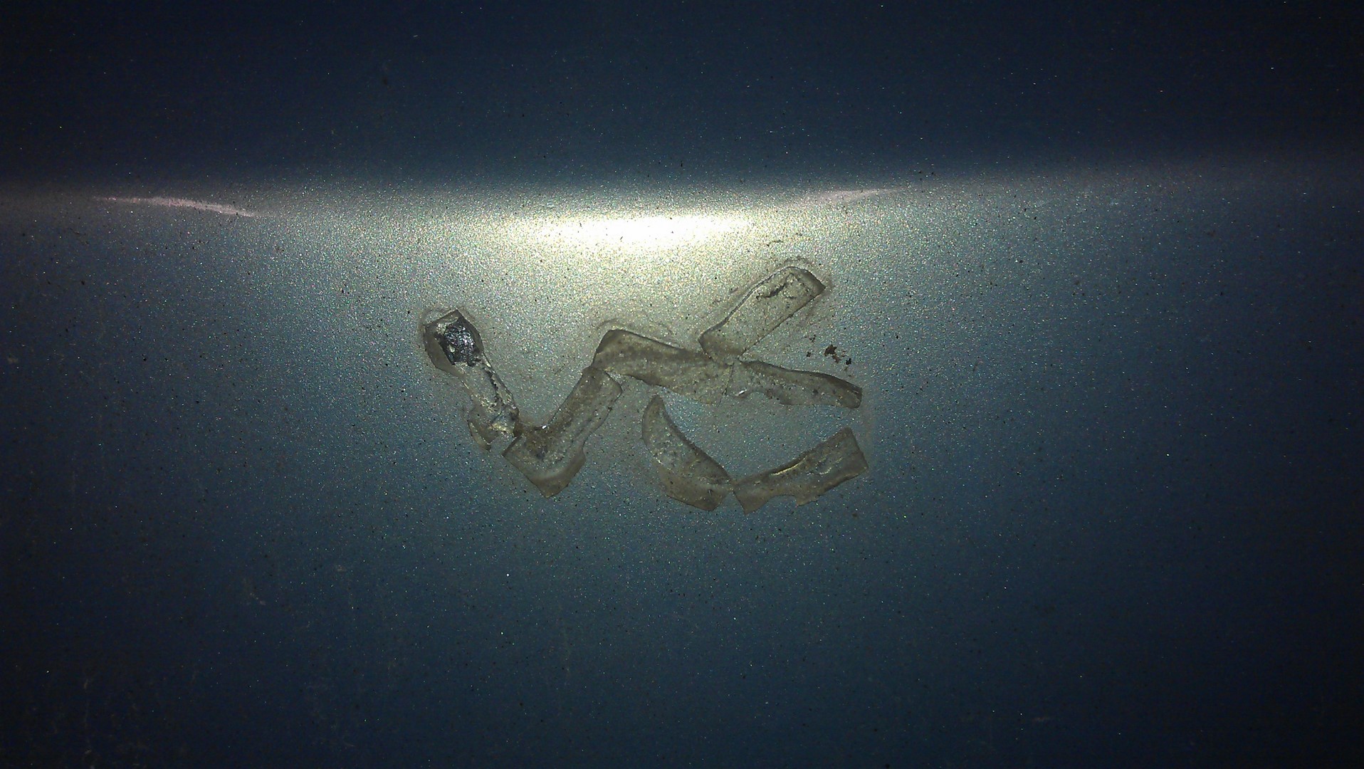

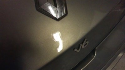

Bon tout est prêt, on passe sur la voiture. On voit qu'elle a été (mal) repeinte, des traces de peinture.

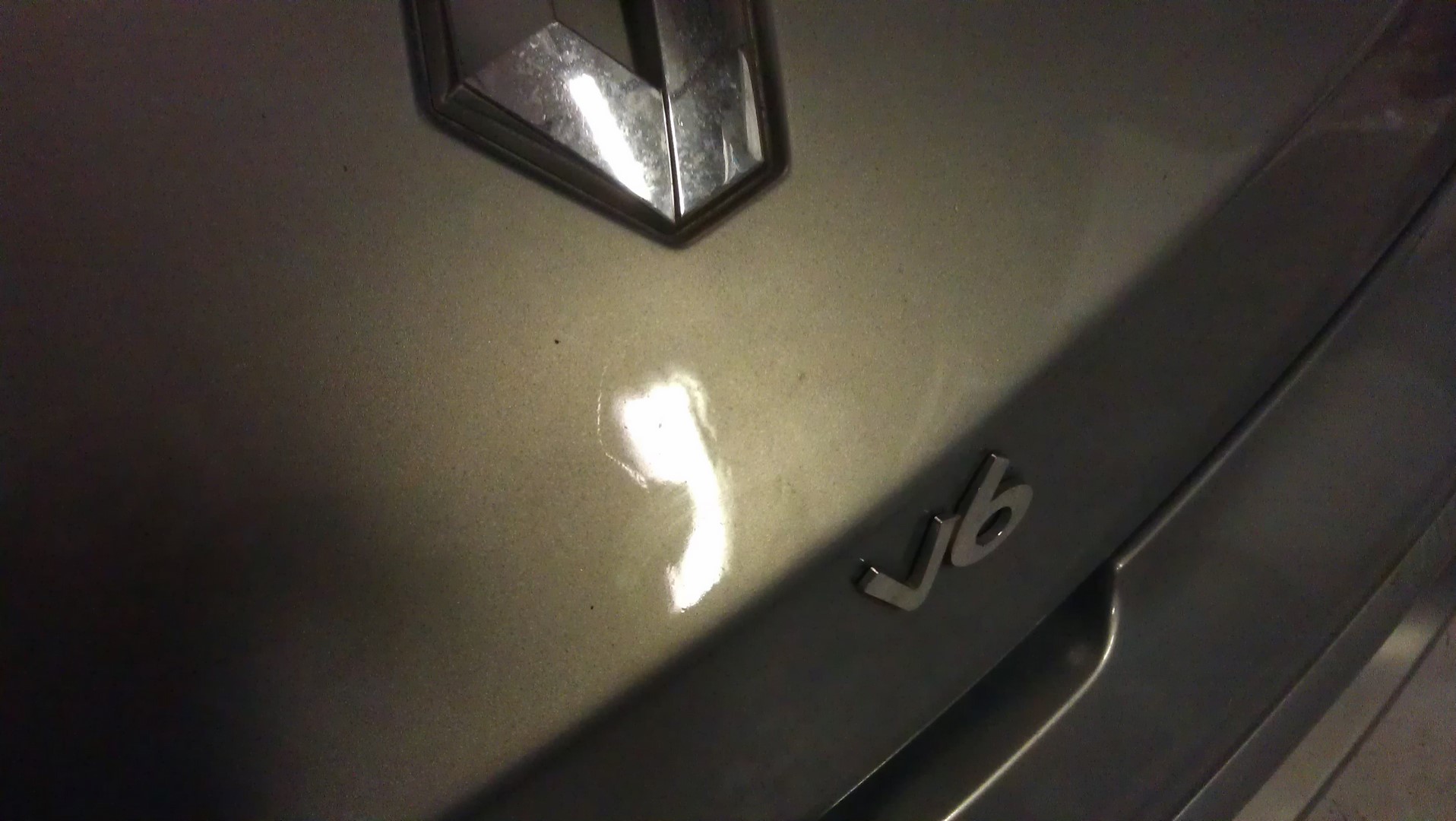

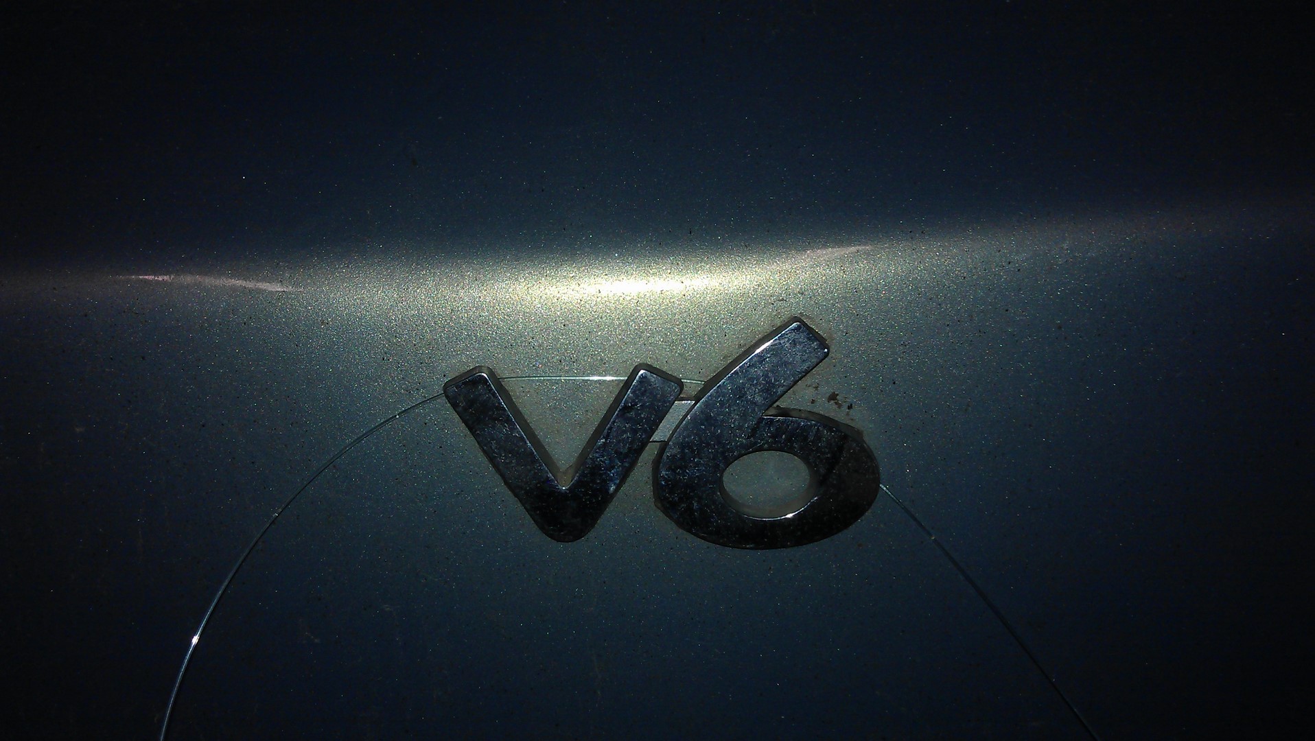

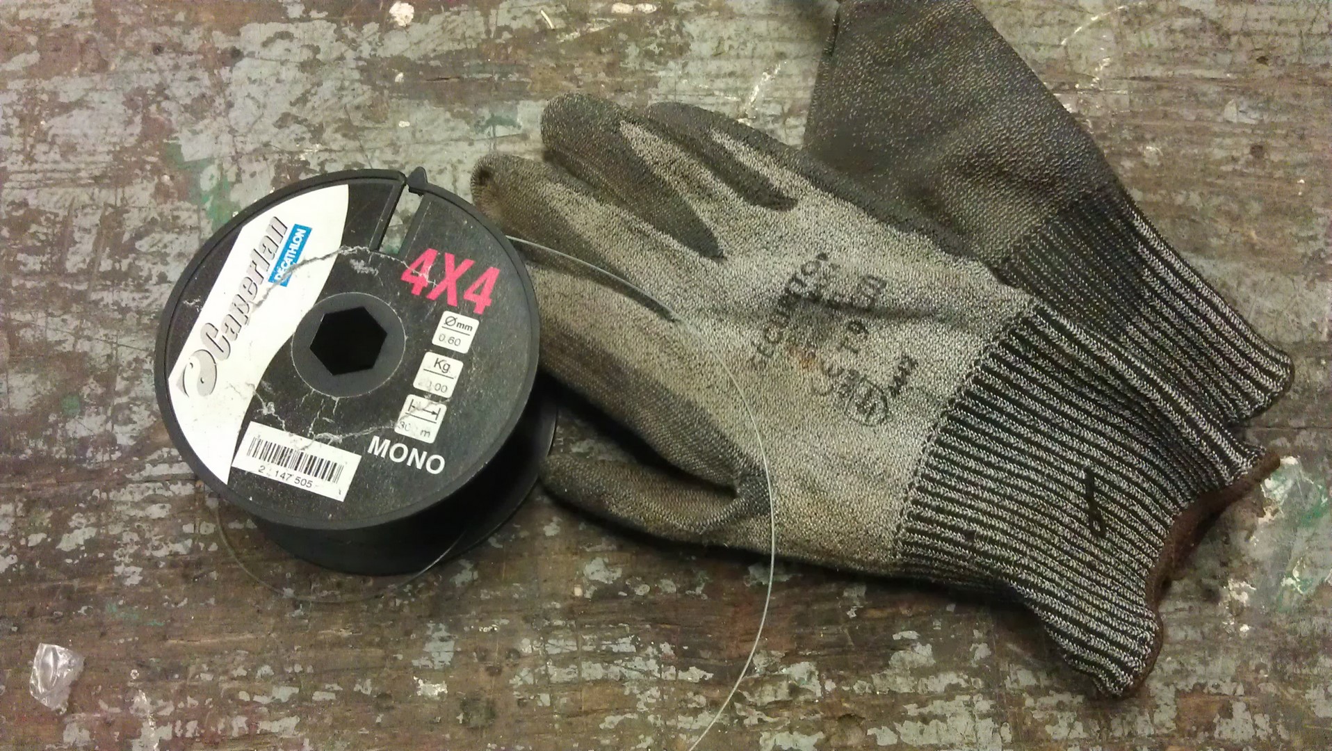

Je m'occupe du logo V6 avec du fil de pêche :
Je passe derrière le logo en tirant légèrement vers moi pour éviter de frotter sur la carrosserie (en plus il n'y aura plus rien à cet endroit)
Voilà, du silicone :
ça se détache facilement et hop un coup de nettoyage sur tout le coffre :

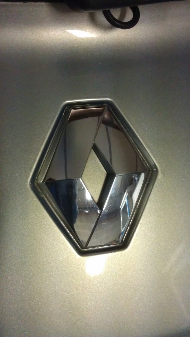

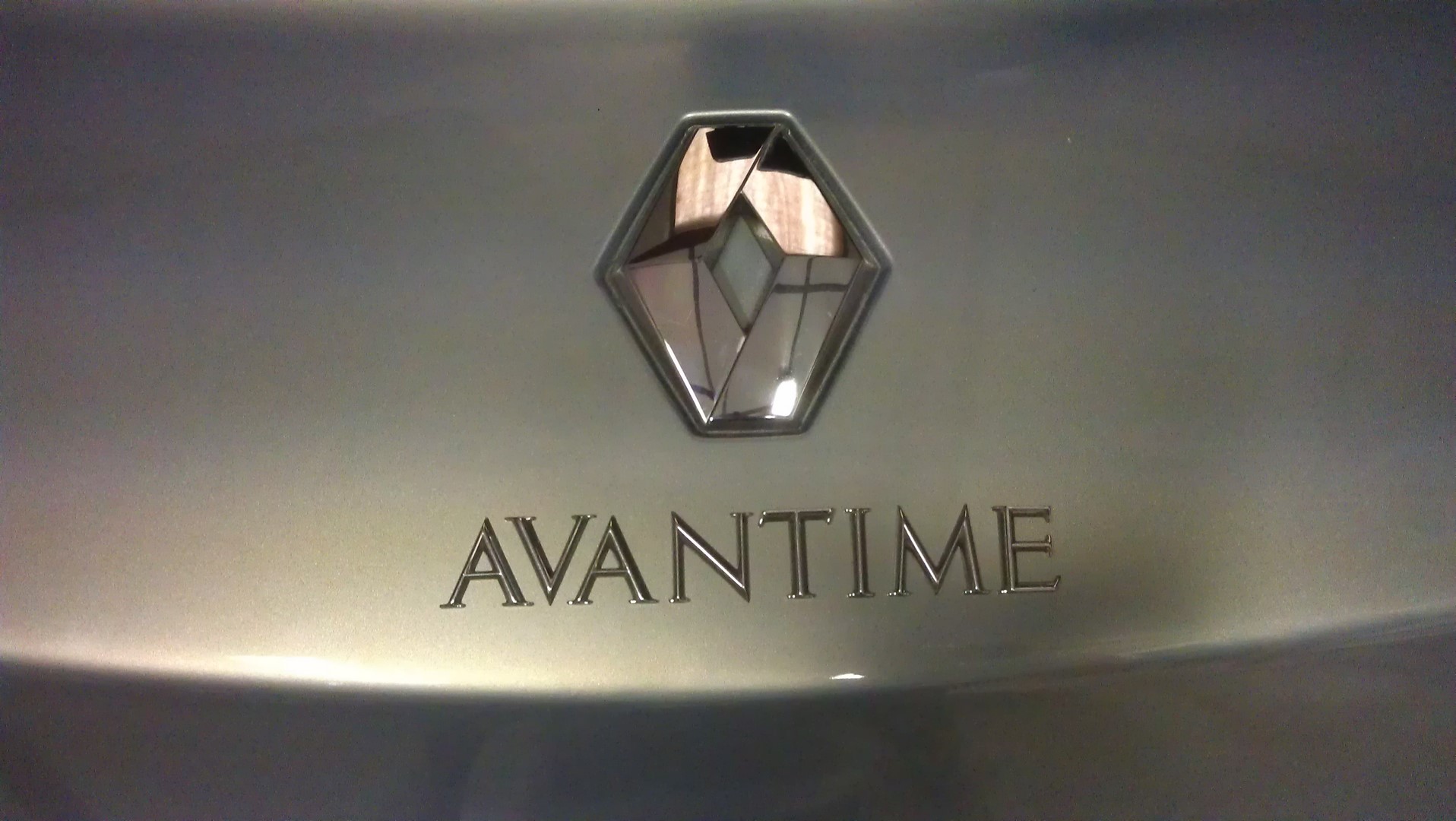

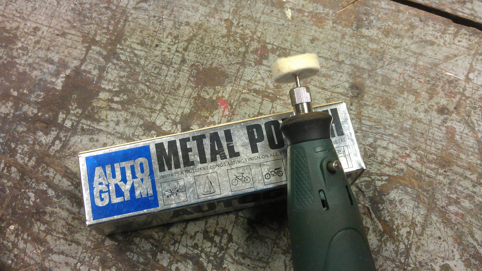

Tant que j'y suis, je n'ai pas de spécial chrome mais un coup de polish sur le logo Rino
Tadaaaa :

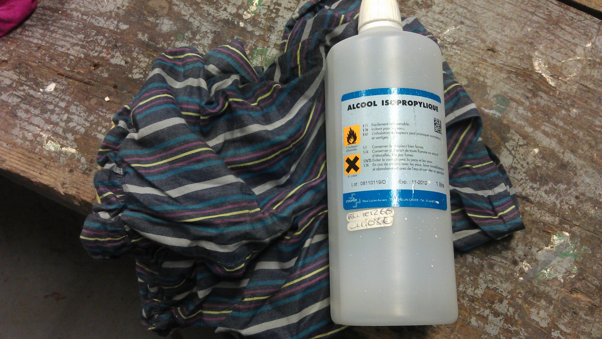

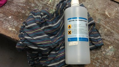

Je dégraisse les zones à coller avec de l'IPA (Alcool Isopropylique) un dégraissant qui n'attaque pas les plastique, nickel pour les voitures.

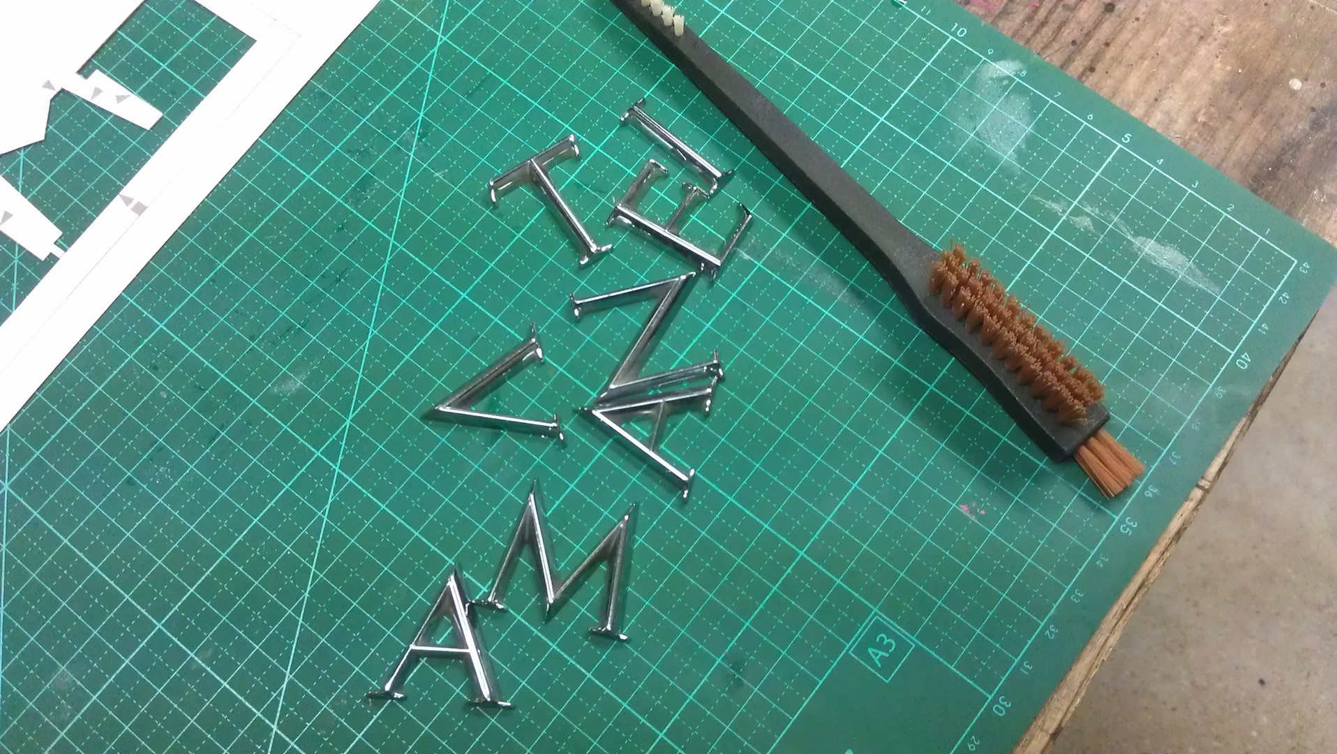

J'en profite pour nettoyer les lettres, le polish ne fait pas trop effet.

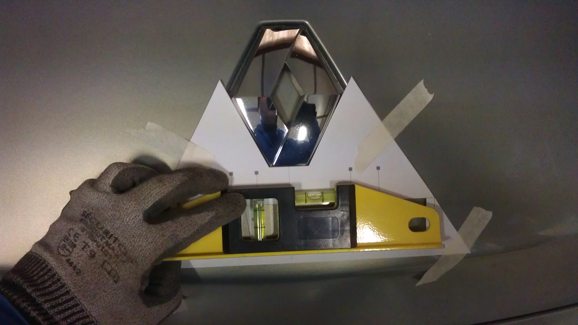

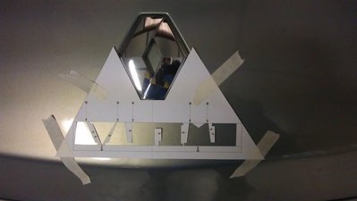

Je colle mon pochoir sur la voiture avec du scotch de peintre.
Je vérifie le niveau quand même (attention si vous avez un pneu à plat :D )
Si vous le désirez le voici en Jpg
Et si vous avez Open office :
Pochoir.odg
(456.33 Kio) Téléchargé 221 fois
avec les calques
