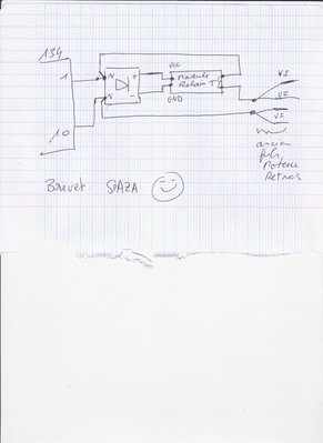

Dessine un carré deux fils qui rentrent (1 et 10 ) avec le symbole alternatif , deux fils qui sortent avec + et -
allez hop ....

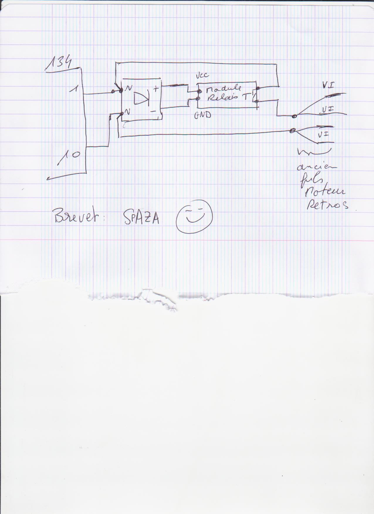

Allez voila pour toi !
Faut tout faire sur AP

J'ai étudié ton montage. Je viens de rentrer. C'est genial. Une seule tempo de nécessaire. A voir maintenant si les tempos fonctionne avec une entrée en continu.

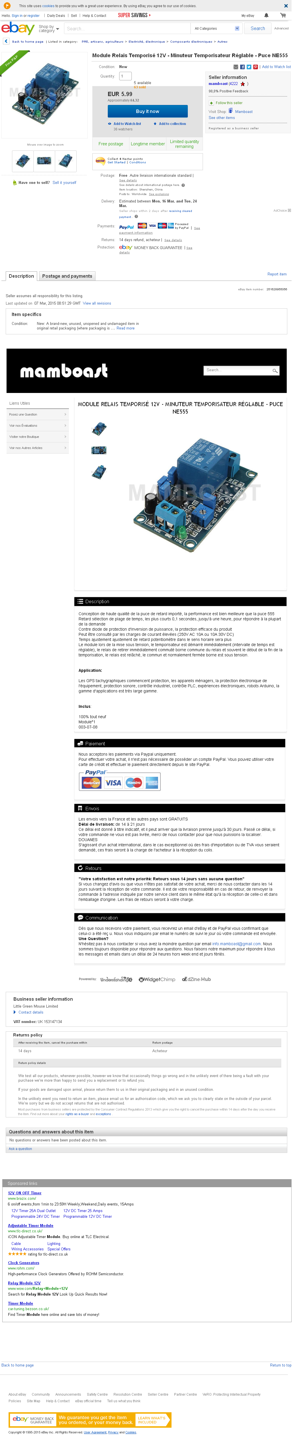

Je viens de relire le fonctionnement du module E85, si le module du lien de amazone est le même module que celui de Troublouse, c'est le bon fonctionnement, et au vu des indications je pense que c'est le bon.
Y plus qu'à passer commande ....
Pour les autres voir la http://www.ebay.co.uk/itm/Module-Relais ... 1628955056
& FireShot Screen Capture #169 - 'Module Relais Temporisé 12V - Minuteur Temporisateur Réglable - Puce NE555 I eBay' - www_ebay_co_uk_itm_Module-Relais-Temporise-12V-Minuteur-Temporisate.png

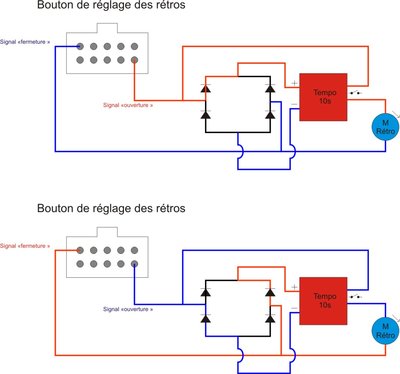

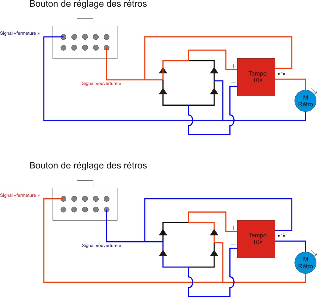

Voici un schéma réalisé à partir des infos de Spaza.
En haut pour l'ouverture des rétros et en bas pour la fermeture :
Re: Solution alternative module rétros
Ça me paraît bien, ne pas oublier qu'il y a deux fils, un pour chaque rétros.
Oui. J'ai simplifié Pour la compréhension.
