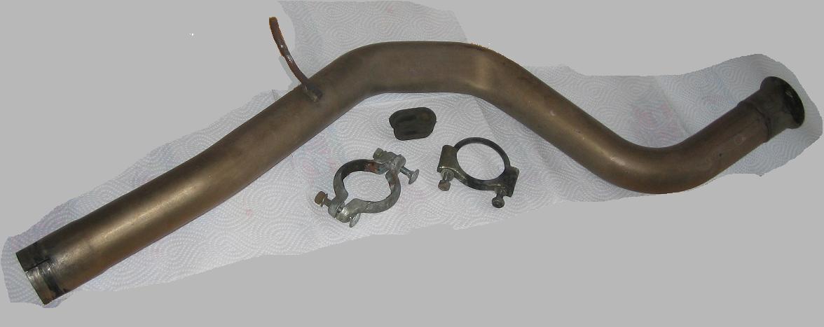

Voici le tube "original" entre le pot de détente et le Devil Double. Ce tube et ses fixations sont vendus avec le Devil.
La semaine prochaine je l'apporte chez Orbisoud pour devis "en inox".......

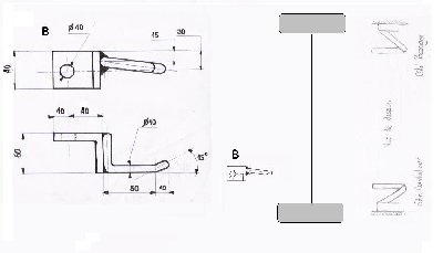

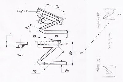

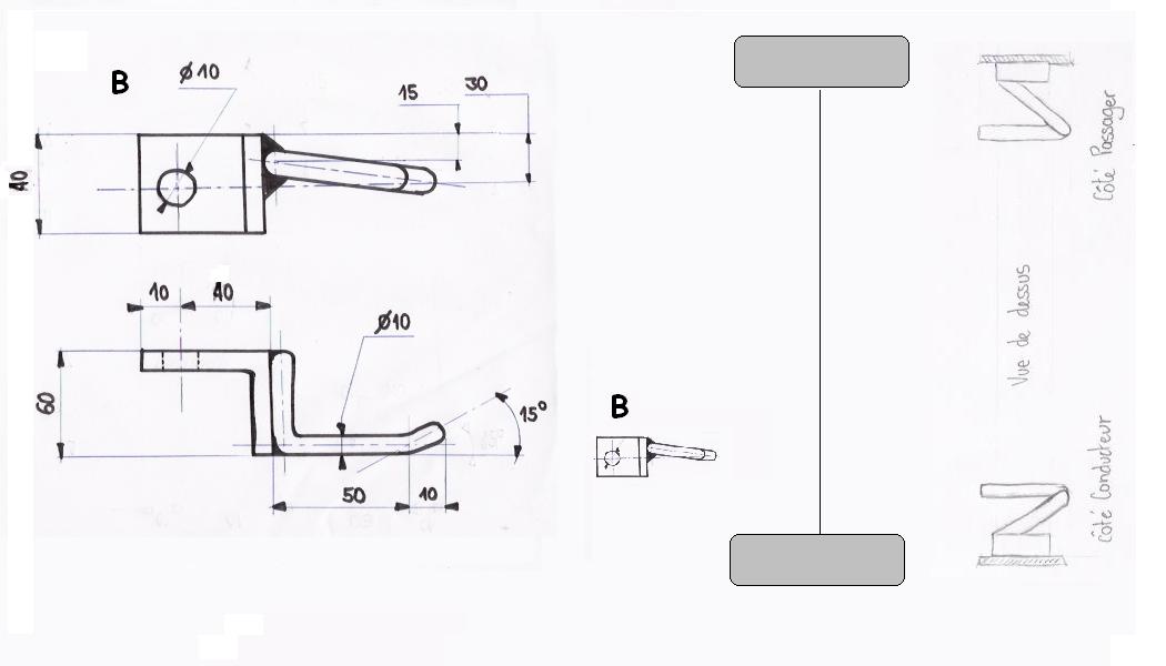

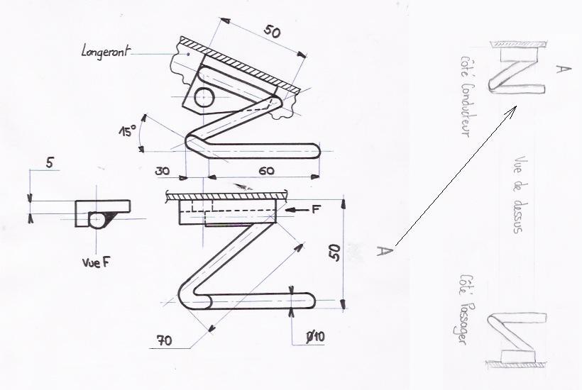

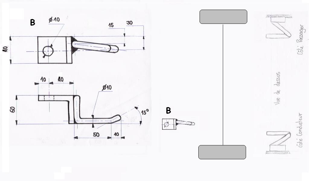

Suite des infos sur le plan du DEVIL :
Voici les plans des 3 supports fixés sous la caisse du vaisseau :
- Un support (repère B) pour soutenir le tube arrière
- Deux supports (repère A) pour soutenir le double DEVIL
Pour la réalisation : (le support A "côté passager" est le symétrique du support A "côté conducteur"......)
Bon bricolage
Bon bricolage

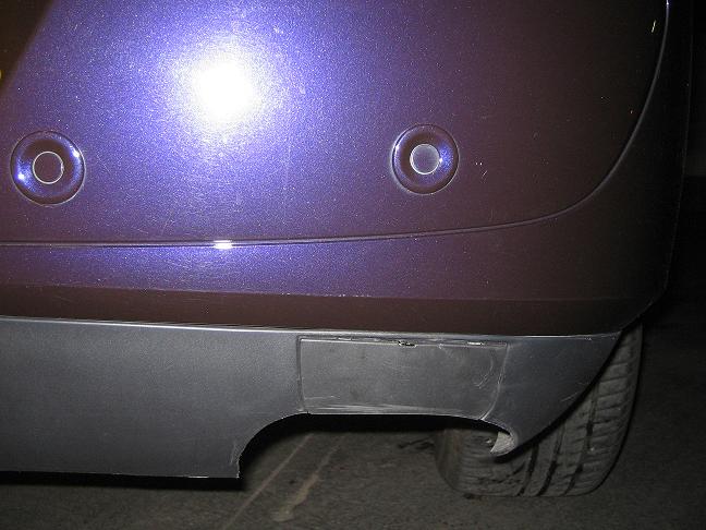

D'ailleurs, un de vous deux ou un proprio d'un vaisseau équipé double devil sans le kit sport pourrait-il m'envoyer une photo prise de près de la sortie droite pour montrer le découpage de la trappe d'accès à l'anneau de traction ?

Bonjour Duc.l voici une photo de la découpe. Si tu achètes le kit chez Renault tu auras un gabarit pour réaliser la découpe : ATTENTION : le gabarit présent dans le kit est faux ; il est à déssiné à l'envers....donc regarde bien avant car si tu l'utilises tel quel tu auras la découpe droite identique à celle de gauche et donc non symétrique
En fait c'est l'image de la découpe gauche mais à l'envers......voilà
