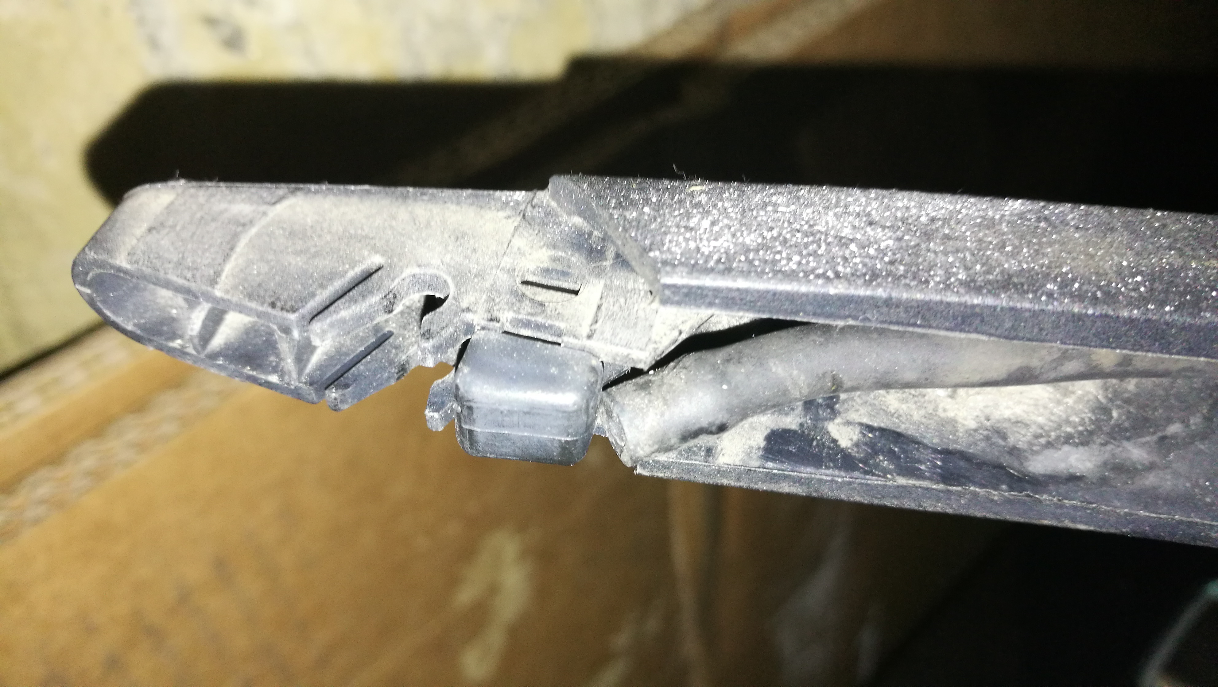

Y a un truc que je n ai pas compris dans le tuto, le nouveau tuyau vous le mettez en un seul morceau de la pompe au pipi glace?(je ne sais toujours pas où le trouver ce pipi glace qui est cassé....)
Messages : 1884
Re: [Fiche:45] Réparation tuyaux lave glace arrière
Le "pipi" glace comme tu le dis, est caché dans le balai, avec un tuyau repiqué sur la sortie de rotule proche de l'axe de rotation :!: . Qu'est-ce qui est cassé sur ton vaisseau :?: :wink:

Le tout dernier morceau, celui cache au milieu de l essuie glace, la pipette sur laquelle est branché le tuyau est cassé à l aplomb du tuyau.

Non... Le tout dernier morceau celui qui est dans le balais.
Je vous fais une photo des que je vais à la voiture.
Bapt bidiscoot
Messages : 576
Message par Bapt bidiscoot »
Celui ci
Messages : 1884
En effet, l'entrée du gicleur est brisée et semble être restée dans le tuyau d'arrivée de liquide. Il te faut la sortir de ce tuyau en néoprène, et reste plus qu'a la coller en place avec une colle genre Araldite (ou colle à pare-brise), après nettoyage des zones de collage :wink: .
