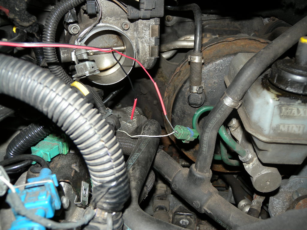

Petit retour sur ce module de démarrage à froid pour E85 :
-installation en premier sur C4 1.6 16V BVA de mon beau père (je ne vais quand même pas tester sur ma voiture....) : Souci au départ de démarrage quand le moteur était froid mais avait déjà tourné environ 5mn, le moteur démarrait 10s puis calage noyé.... Après un échange avec Troublouse, il s'avère qu'il faut faire très attention à la section des fils qu'on utilise pour détourner un des fils de la sonde de température d'origine, car on modifie la résistance rien qu'avec cette longueur de fil. J'ai donc mis de la section de 0.25mm² au lieu des 1.5mm² que j'avais utilisé et le problème a été résolut !!! Pour info, la sonde de la C4 affiche 6.8kOhms sur mon multimètre. Merci Troublouse, la voiture démarre maintenant toujours du premier coup, même avec E85 100% et -6°C !!!! Du jamais vu, on dirai qu'il n'y a que du SP95 dans le réservoir !
-juste avant le réveillon, installation sur AVANTIME V6 BVA, et là du premier coup, c'est parfait !!! Démarrage au top comme au SP95 à 100% E85 et par -4°C le 1er janvier 2015, Bonne année Troublouse et merci pour ton petit module. Il m'en reste 1 et je pense qu'il ne va pas tarder à être monté sur la Clio !!!!
Merci pour ce module qui va économiser mes démarreurs !!! :wink: :mrgreen: 8)

brio77 a écrit :Petit retour sur ce module de démarrage à froid pour E85 :
Encore une confirmation de l'importance de la section des fils de prolongation de la sonde de température .J'ai un peu de mal à comprendre n’étant pas un spécialiste de la mécanique auto car 2m de 1.5 =0.022 ohms et 2m de 0.25 =0.136ohms .
mais le principal c'est que cela fonctionne :mrgreen:
Vérifier que dans les embouteillages la température indiquée au tableau de bord augmente et que le ventilateur se mette bien en route.
Bonne année à tous.
Yves
BMW R1100RT.
Re: [Offre] Module E85
Bizarre, j'aurais dit la même chose.
Plus la section est grande, plus la résistance est basse ! ...
Spaza a écrit :Bizarre, j'aurais dit la même chose.
Ha ouais, c'est vrai, j'avais appris ça, c'est bizarre.....
Et j'ai mis des fils super fins sur l'AVT et ma température sur Torque annoncée n'a pas variée d'un °C !!!!
Cela dit, vu la résistance d'un fil par rapport aux valeurs annoncée, c'est pas bien grave..... je ne pense pas que 6.8kOhms soient perturbés par 0.136 Ohms... Sachant que si on met R1 et R2 en série on obtient R1+R2 à la place.
Mais j'aimerais bien avoir une explication.....
Oui, donc cela démontre que la résistance du conducteur n'est pas important en terme de résistance .....
Troublouse va bien nous expliquer pourquoi , non ?
troublouse
Messages : 539
Message par troublouse »
Ben Heuuuuuuuuuuuuuu....... :oops: pour l'instant pas vraiment .
BMW R1100RT.
La réponse, n'est elle pas faux contact tout simplement ?
Bonne question, il y avait peut-être un problème au départ dans ma connexion, mais comme je l'ai refaite et que ça a l'air de marcher.... :P On ne le saura jamais.... :cry:

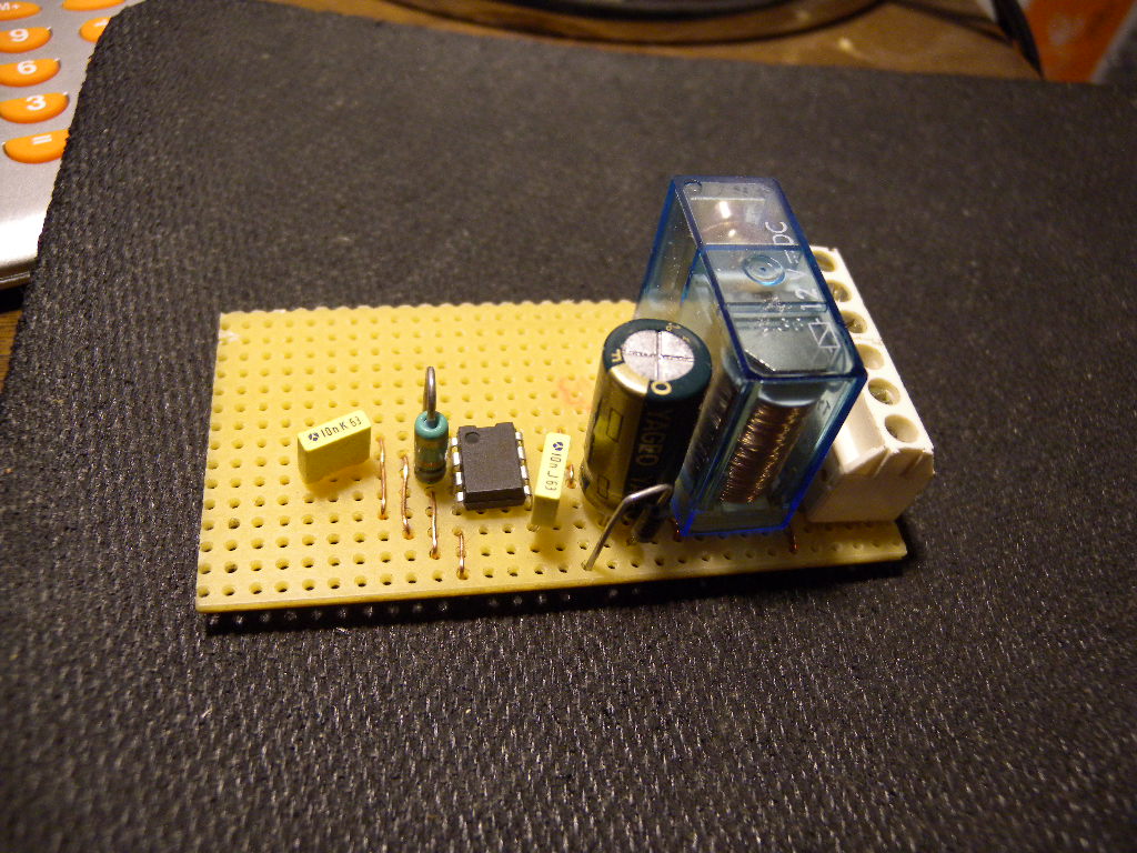

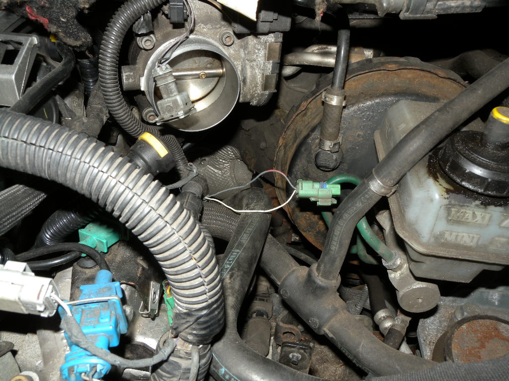

Et celle la, elles vont ......
