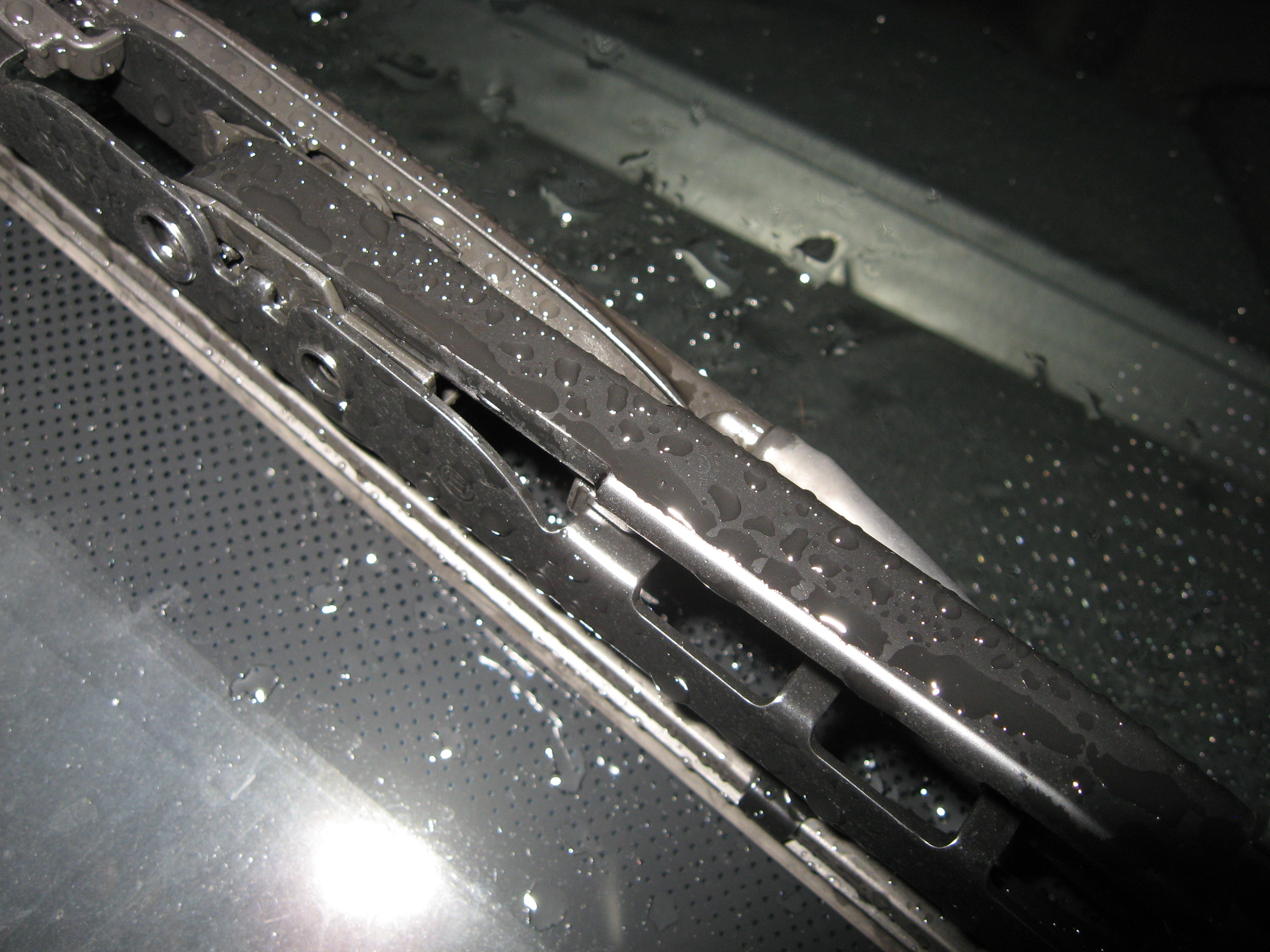

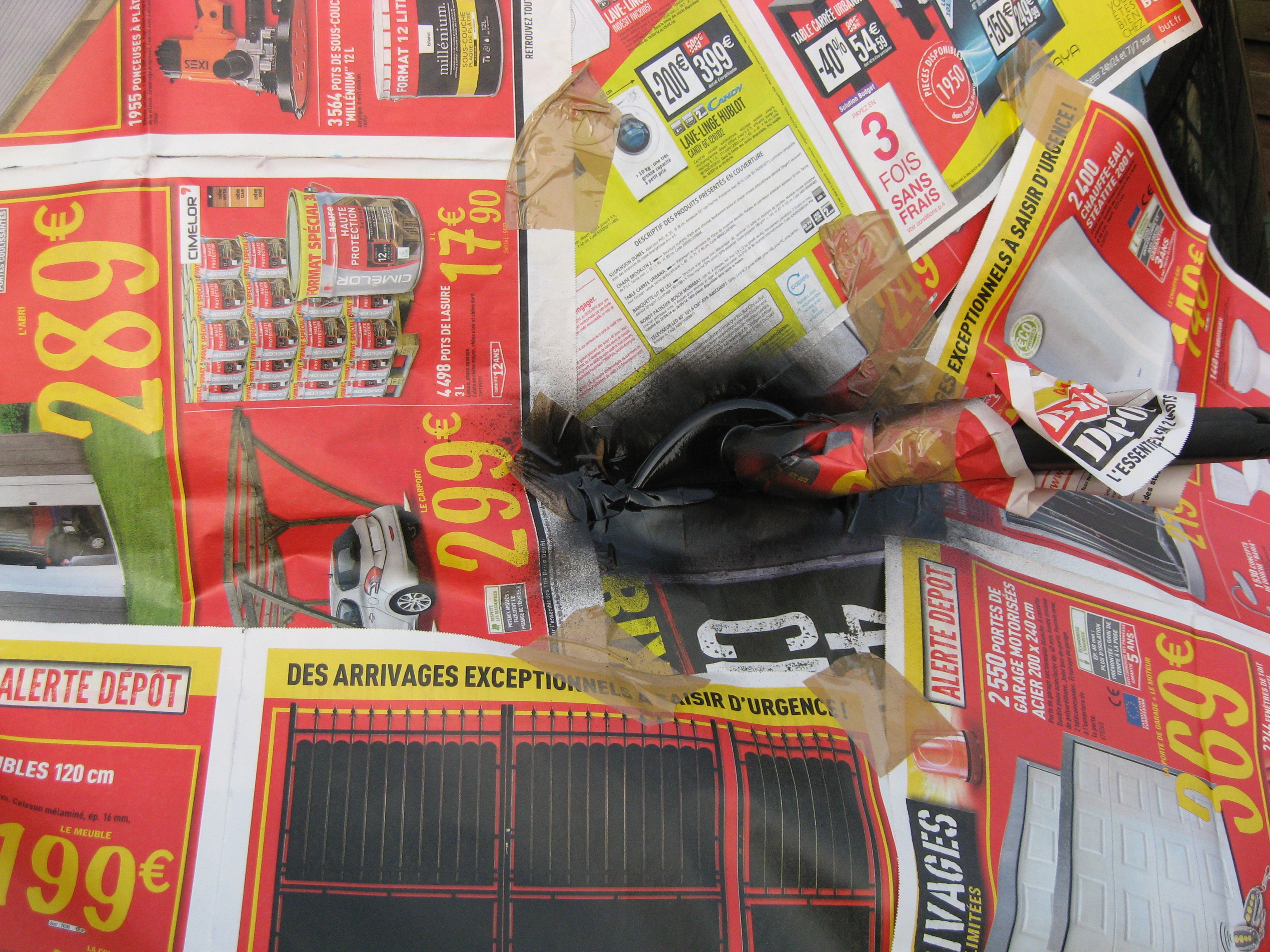

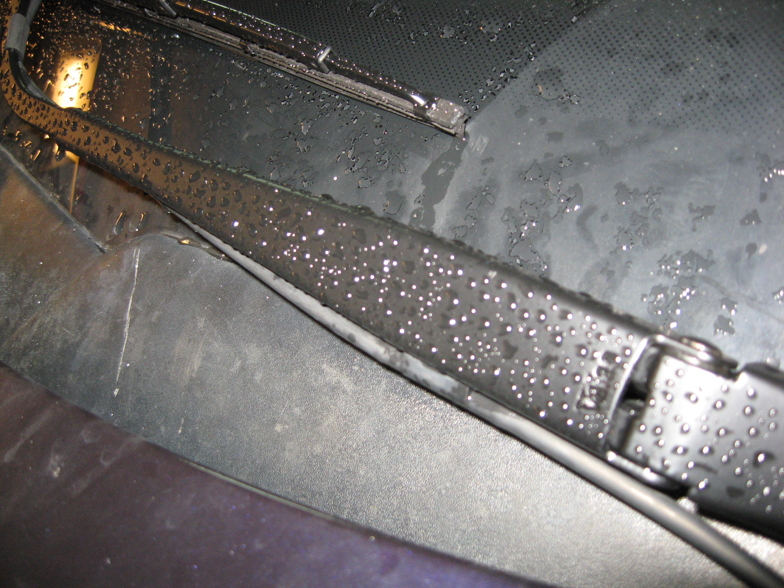

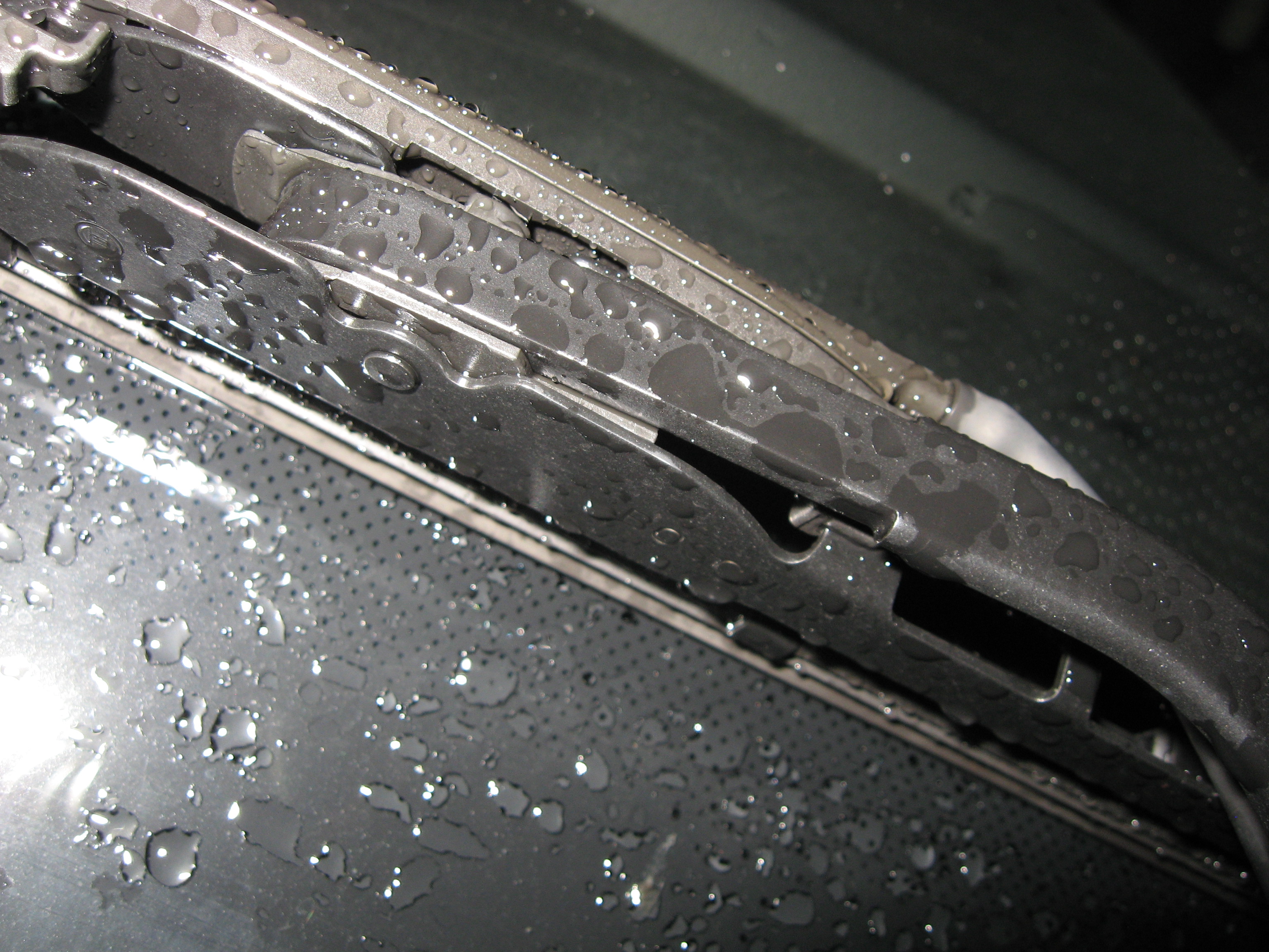

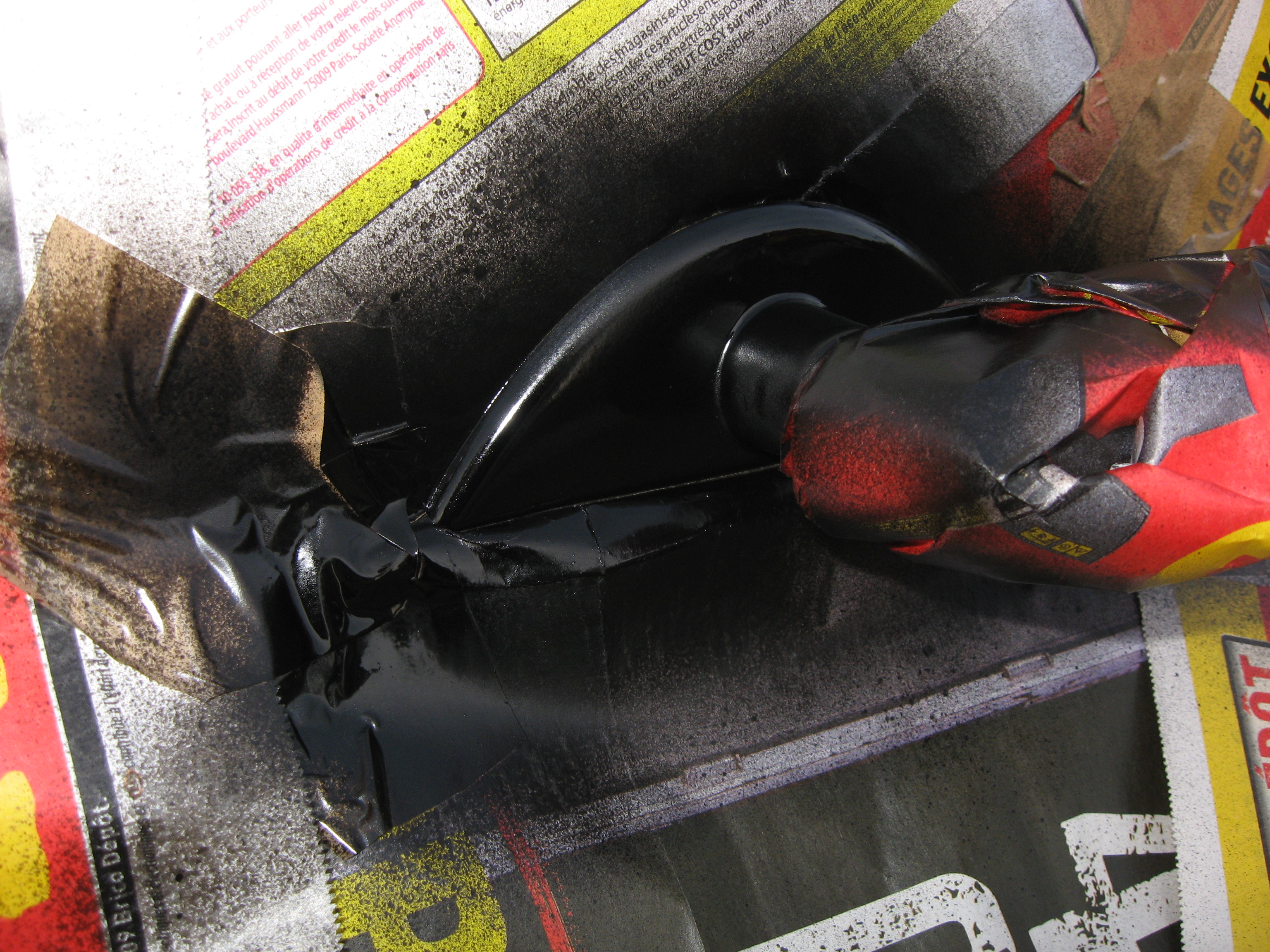

En attendant, un coup de papier de verre à l'eau et un coup de bombe noir mat sur les bras d'essuies glaces .
C'est comme neuf, on verra dans le temps, la tenue .
Mais j'ai du le faire sur la voiture, car pas réussi à les enlever ..... :oops:

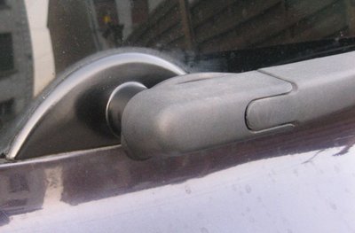

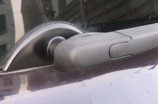

Je viens de repeindre le plastique arrière à la bombe noir mat, avec un coup de primaire plastique avant, mais sur la voiture car impossible de démonter le bras d'essuie glace.
Le travail terminé, j'ai oublié de faire la photo avant, tellement c’était moche ..... :mrgreen:

J'ai fait les bras des essuies glace avant avec les crochets .... :arrow:

Bon, la peinture n'a pas tenue sur le plastique à l’arrière du bras d’essuie glace , à revoir donc :cry:

Cette petite plaquette en plastique, je l'ai repeinte avec la même peinture déjà en référence, ceci depuis début 2011, toujours aussi noire: donc aussi belle :!: .

Oui pour les essuies glace, celle que j'ai faite, elle tient nickel .... :wink:
C'est sur le plastique de l’essuie glace arrière que ça n'a pas tenu ! :roll:
