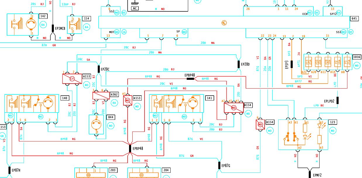

Ben je suis une buse en électronique/mécanique :)
Maintenant, si quelqu'un peut me donner les réfs des 3 composants et le schéma de cablage sur le typon, je devrais m'en sortir...
ImageImage Image

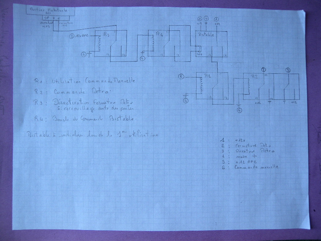

je découvre cette idée de faire fonctionner le rabat des rétroviseurs avec le verrouillage centralisé , comme je suis un peu immobilisé par un problème de genou j'ai commencé une étude.
les commandes d'ouverture et fermeture portières sont disponibles sur le boitier habitacle ou BII sur les fils 6 et 7 du connecteur SP; ce sont des impulsions de +12v
sur le schéma :
645 : BII
connecteur SP :7 ouverture , 8 fermeture
voici le schéma proposé:
les relais R1 et R2 représentent le montage d'origine du module.
le relais R3 évite le fonctionnement automatique des rétros lors du verrouillage automatique des portières
Le relais R4 fabrique la boucle qui permet au bistable de changer d'état
le bistable change d'état à chaque impulsion et permet le rabat et l’ouverture des rétros
j'ai repris la numérotation du câblage du module d'origine
Et voila maintenant j’attends vos remarques :mrgreen:
Yves
Dernière modification par troublouse le 19 juin 2015, 10:18, modifié 1 fois.
BMW R1100RT.
Messages : 3390
Re: [Fiche:46] Module de rabattage des rétroviseurs automatique
Si tu "découvres" cette idée alors tu devrais avoir nombres de commentaires :mrgreen: au regard de ceux qui ont réfléchi voir même sont passés à l'action :!: Ils te répondront sans doute :mrgreen:

Hum.....Ça confirme bien que je suis une buse en électronique, je capte rien :D Mon Bac E et la classe prépa PT, ils sont loinnnnnnn :D
Du coup, je peux pas trop aider, par contre moi aussi je serai client si quelque chose se matérialise à la suite de ces réflexions :)
Merci!!

Merci à toi de te pencher sur cette question ...
juste deux questions :
le "boitier habitacle", il est situé où dans la voiture ?
Seconde question ne peut-on pas utiliser le signal envoyé au témoin de verrouillage situé juste à côté des commande rétro ?
intérêts que j'y vois :
1 - c’est un signal simple, pas d'impulsion (ON=verrouillé, OFF=non verrouillé), pas d'initialisation.
2 - il est sur place donc simple pour le montage.

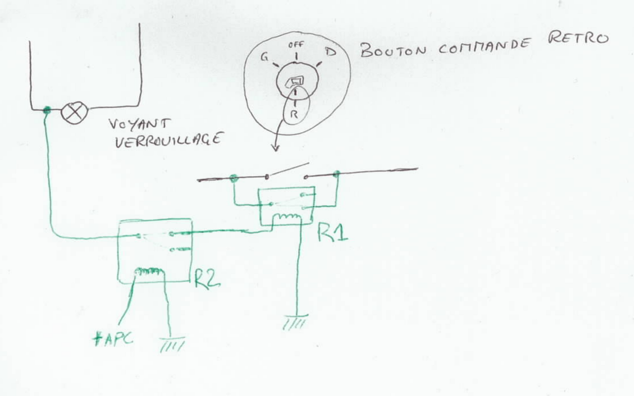

Dites-moi si j'oublie quelque-chose mais mon idée est de faire au plus simple.
Actuellement le module de rabattage des rétro est declanché par la commande manuelle. Celle-ci est un simple interrupteur qui fait un contact entre deux fils (12V ? Masse ? peu-importe).
L'idée du module à ajouter est donc tout simplement de faire ce contact à sa place tout en lui laissant la possibilité de fonctionner. En gros montage de deux interrupteurs en parallèle.
Le second interrupteur à ajouter sera un relais ouvert par défaut et qui peut se fermer si il reçoit du jus. (R1) Par exemple le jus en provenance du témoin de verrouillage.
Ensuite il faudra lui ajouter en amont une coupure en cas de +APC présent pour éviter la rabattage en route. C'est le rôle du relais R2, fermé par défaut et ouvert si +APC.
Ce n'est pas suffisant comme montage ?

Le boitier Habitacle ou BII (B deux i) se trouve sous les pieds des passager.
je n'ai jamais regarder le fonctionnement de la led entre les sièges.
La remarque de Bond174 m' a fait travailler dans une autre direction qui donne un schéma plus simple :roll: :
Ouverture à la mise du contact et fermeture par le verrouillage centralisé.
Schéma supprimé car mauvais :oops:

J'attends vos remarques sur mon dernier schéma :mrgreen:

troublouse a écrit :J'attends vos remarques sur mon dernier schéma :mrgreen:
Sur le principe ça me paraît bien, aprés on n'a pas tous les compétences nécessaires pour donner un avis technique :shock:
Le fait de rabattre les rétros avec la telecommande me plait bien, et donc (si j'ai bien compris) ça nous laisserait la possibilité de fermer la voiture avec la clé sans rabattre les rétros, si on en a le besoin. J'ai juste ?
On a toujours la possibilité de rabattre les rétros manuellement en roulant ? Par exemple pendant qu'on se gare dans un parking exigu ? Ou, aprés 15 sec, le timer nous en empêche ?
Et puis si le système de temporisation nous permet de résoudre le problème de sucre, c'est le top, car ça fait un moment que je manipule les rétros à la main pour ne pas vider la batterie...
Non à chaque fois que tu verrouille les portes les rétros se rabattent
On a toujours la possibilité de rabattre les rétros manuellement en roulant ? OUI Par exemple pendant qu'on se gare dans un parking exigu ? Ou, aprés 15 sec, le timer nous en empêche ?pas d’empêchement par le timer
Et puis si le système de temporisation nous permet de résoudre le problème de sucre, c'est le top, car ça fait un moment que je manipule les rétros à la main pour ne pas vider la batterie...le problème du sucre .....va falloir que j'y réfléchisse :roll:
BMW R1100RT.
