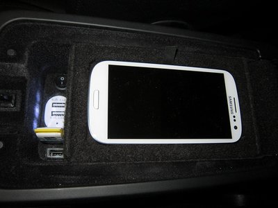

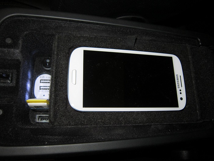

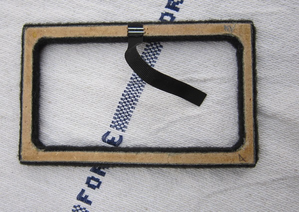

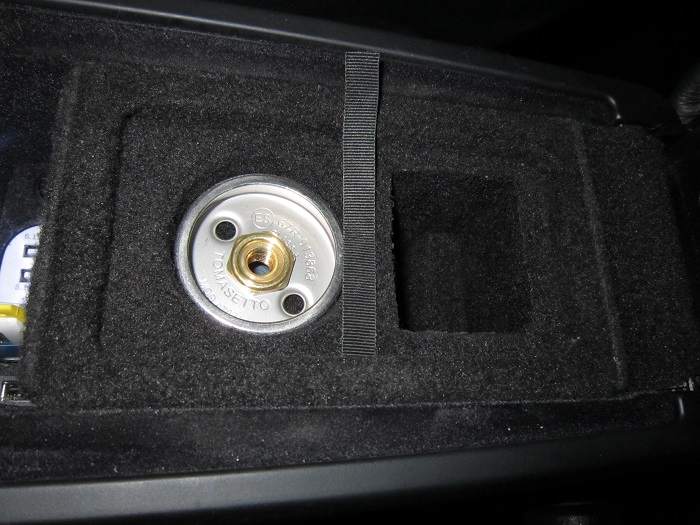

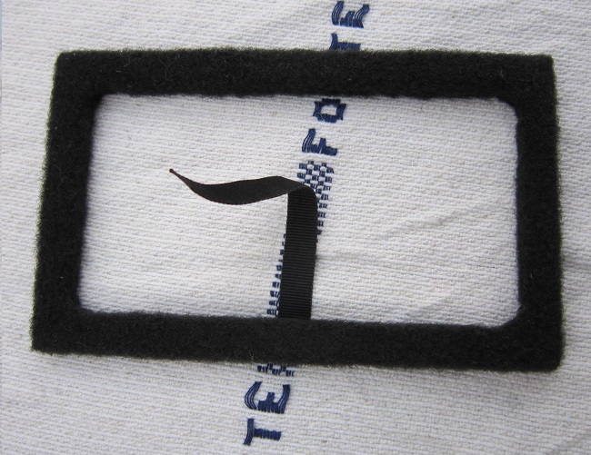

Adesso ho finito anche l'ultimo particolare. :D
Siccome i telefoni negli anni cambiano, ho realizzato una riduzione costruita su misura per il telefono attuale .......... e se un domani le misure cambiano, è presto sostituito con un altro
