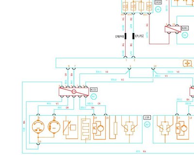

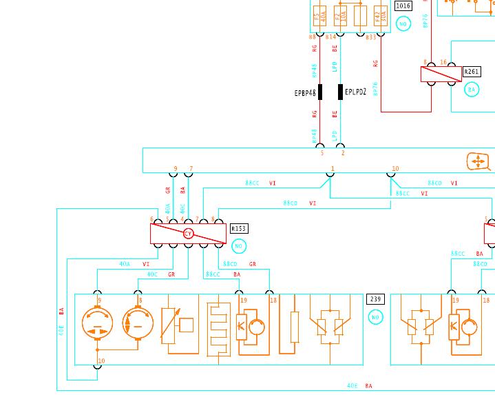

Voici les schémas électriques des rétros et des vitres qui partagent le même fusible du boitier habitacle F5 (40A) :wink: 1016 : Boîte à fusibles
F1 : veilleuse Conducteur
F2 : veilleuse passager
F5 : Lèves vitres électriques avant, Contact 1er écran, Prise diagnostic, Radio téléphone
F42 : Commodo feux
239 : Rétro Elect Conducteur
209 : Monomanette
203 : Moteur LV Conducteur
R153 : Connecteur porte Conducteur
Vitres_C.pdf
Schéma Vitres AV
(198.27 Kio) Téléchargé 152 fois
Rétros_c.pdf
Schéma Rétros
(158.81 Kio) Téléchargé 157 fois
Dernière modification par bond174 le 02 mars 2014, 12:24, modifié 2 fois.
Re: Plus de batterie ... ( )
Les modules défectueux se trouvent en 19 du 239/240 schéma rétros :wink:
