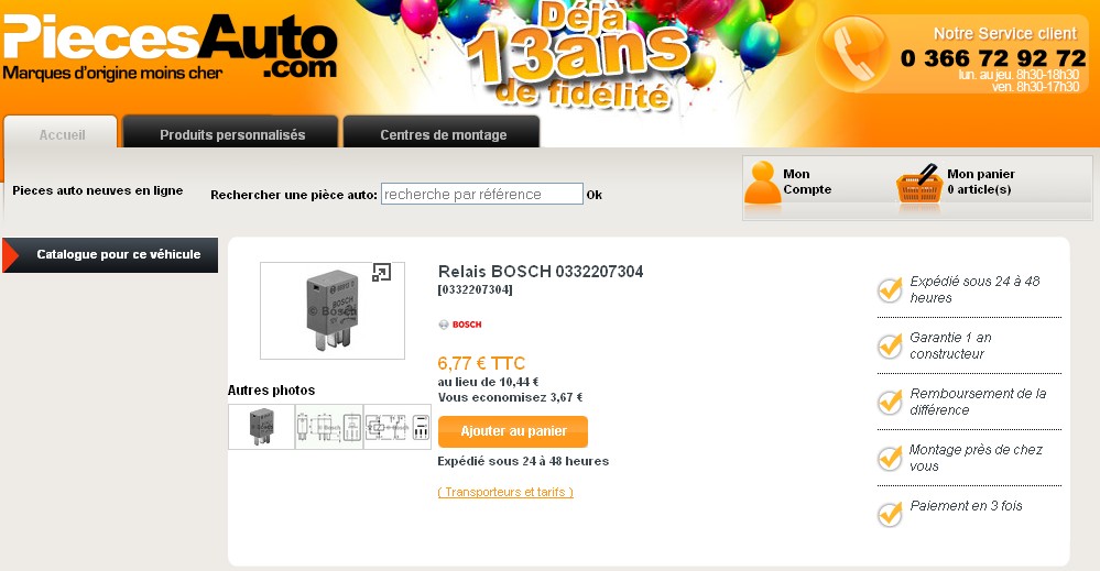

Pour info : http://www.piecesauto.com/fr/Relais/BOS ... 13618.html
un peu moins cher que chez Renault ! :P

à 6,77€ , je le change sans réparer !!
si il vaut 30€ chez Renault, combien chez mercedes, ... et chez rolls royce :oops:

Il est tout à fait possible d'acheter ce type de relais ailleurs que chez Renault. Il faut juste faire attention que le relais dispose d'une protection (diode), à la résistance de la bobine, au pouvoir de coupure du contact et sa thermique, et aussi que la classe climatique corresponde à celle de l'environnement moteur :wink:
Le relais à 6,77€ correspond bien à ces critères :wink:

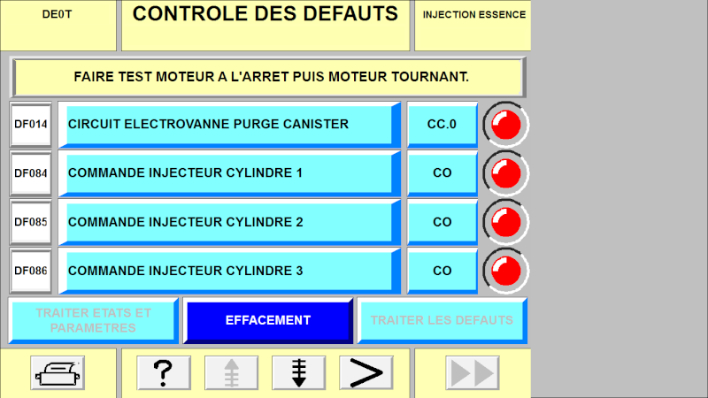

Bonjour à tous j'ai un soucis de démarrage avec L'AVT de mon père.
Il ne veut plus rien savoir, je viens de passer Clip dessus et j’obtiens çà:
sur la seconde page les 3 autres injecteurs sont aussi en défauts.
avez vous déjà eu un soucis identique ?

Salut.
tous les injecteurs en C0, c'est curieux !
peut être une masse du calculateur moteur concernant les injecteurs qui aurait un problème.
quel est l'historique du véhicule dernièrement ? visite chez Renault, changement de pièces ?

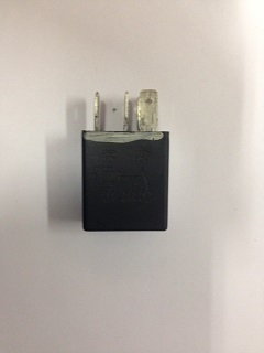

Une photo du relais pour les archives AP :wink:

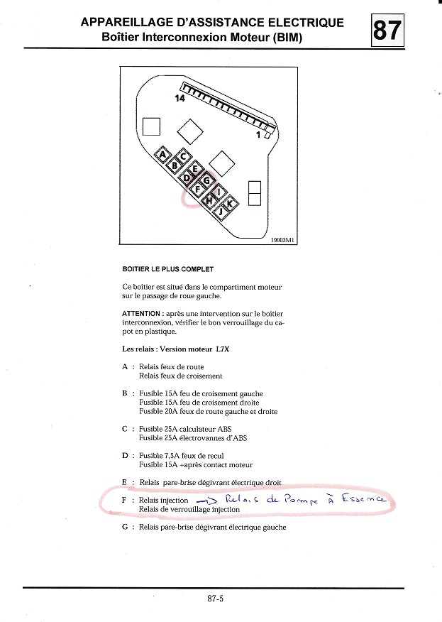

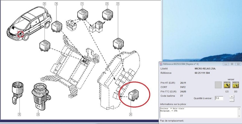

Re:@ Impossible de démarrer un V6 (Relais injection HS)
Message par Tom 59 »
l'extrait du MR qui explique ou se trouve le relais
l'extrait de Dialogys pour la référence du relais, pour info et après discutions avec le magasinier Renault il est identique au relais Renault Référence : 77 00 414 484 (il était d'ailleurs monté sur cet Avantime)
et la photo du relais
