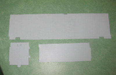

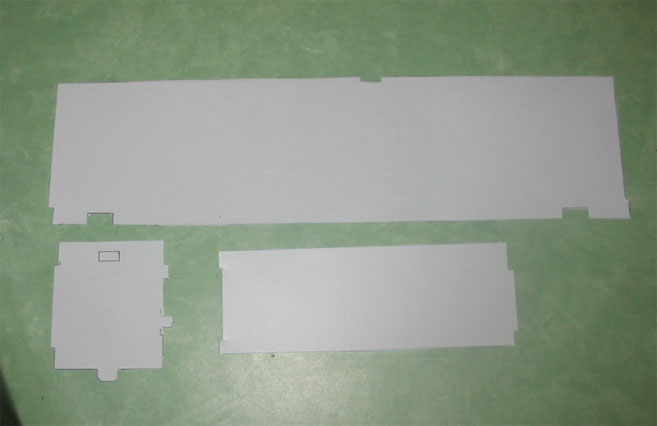

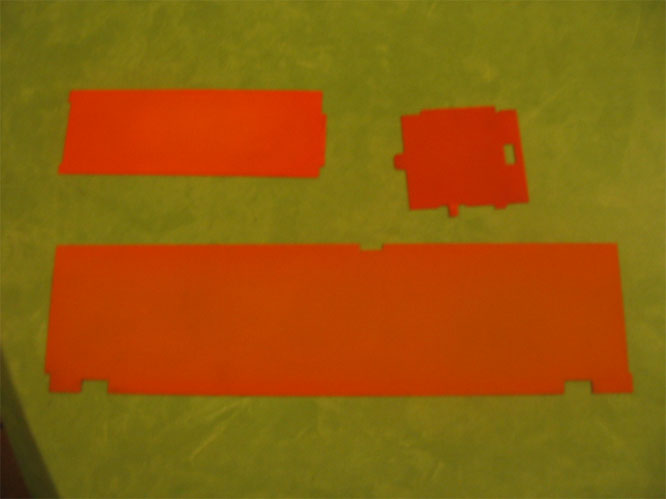

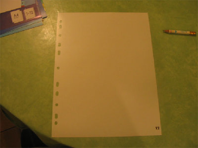

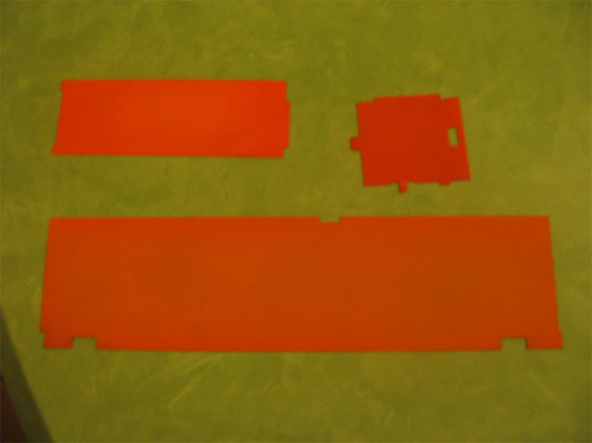

les filtres:

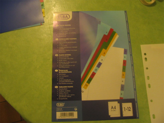

j'ai trouvé des intercalaires a leclerc de differente couleur,celui qui nous interesse est le blanc,il faut recreer en vous aidant des filtres orange existant le meme format.
Filtre Blanc:
Filtre d'origine Orange

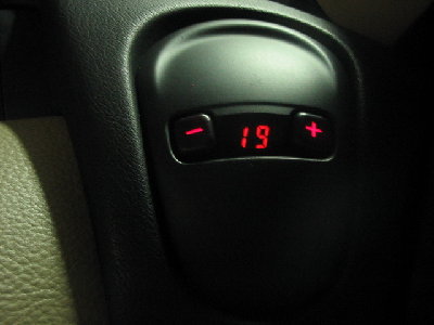

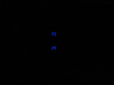

Led
il vous faut n'importe quel Led 3mn Bleu,je les ai commander Ici
http://myworld.ebay.fr/poussiere_de_leds
Rapide et conforme a ma commande,en plus il fourni les resistances.

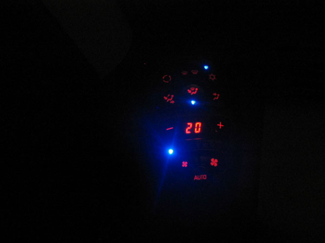

la suite viendra,mais commencer par les commandes de clim auto + l'autre clim.
deja c'est le plus simple,il n'y a juste un clip a defaire sur le dessus.

Je me suis permis de retailler les photos pour que ce soir plus ''lisible''.
Merci à toi :D

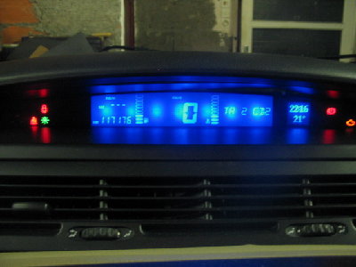

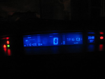

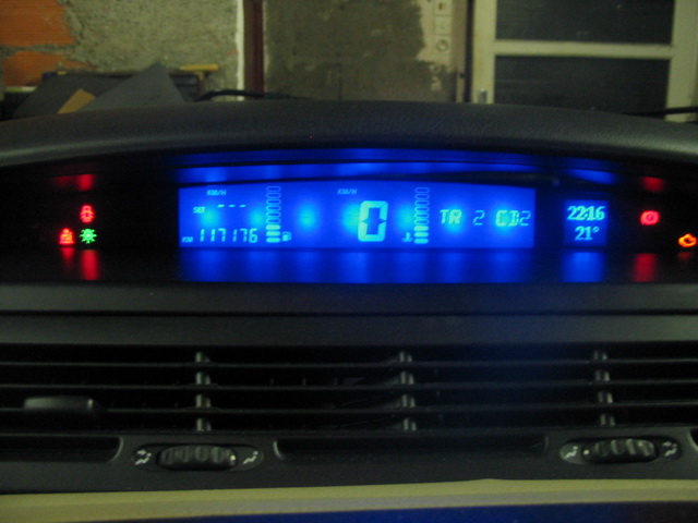

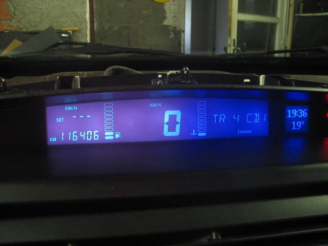

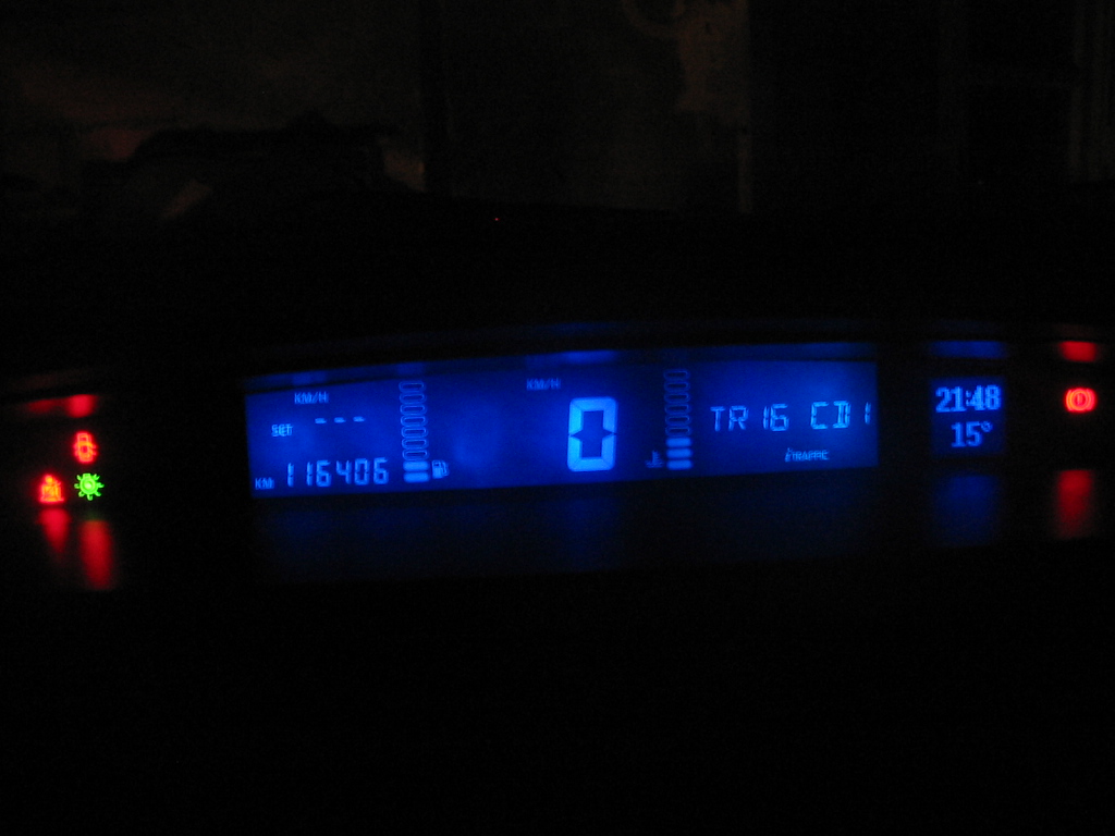

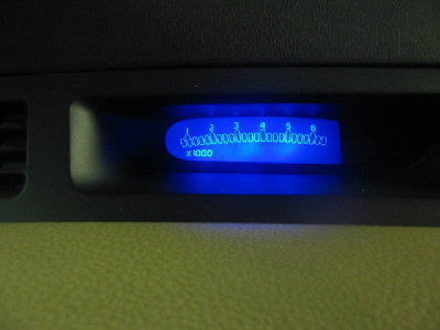

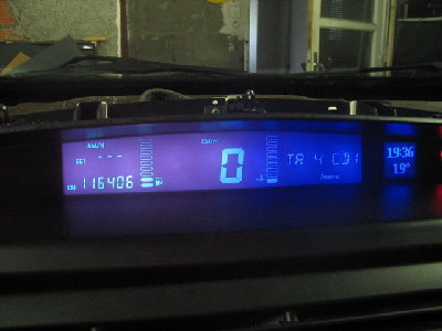

voila le TDB fini,mais apres different test,il manque un peu de luminosité,dans un endroit sombre ca va ,mais des que l'on est dehors c'est limite.
je vais regarder ca de plus pres,et essayer d'avoir des leds haute luminositée,ou des lampes
w5w pour faire des tests.

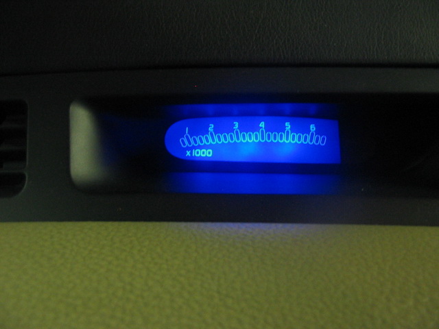

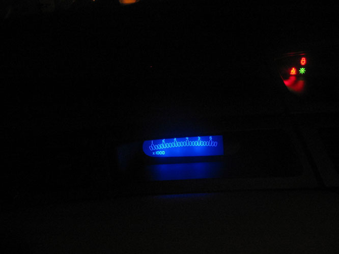

Compte tour Installé

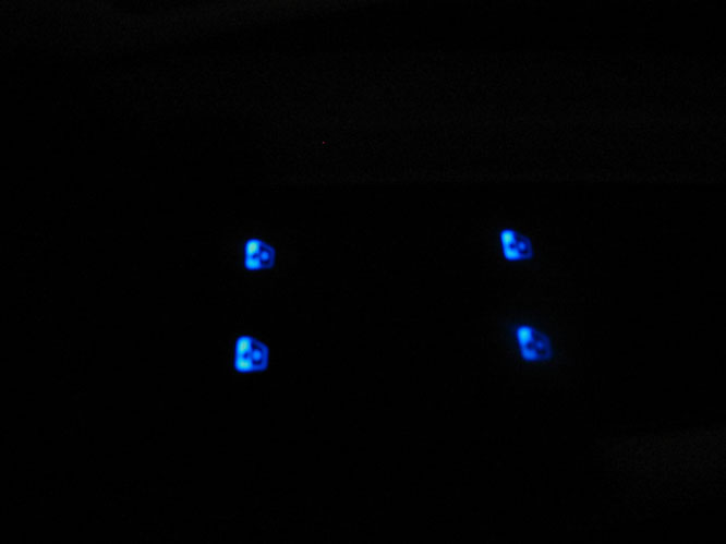

Leve vitre avant Gauche et droite

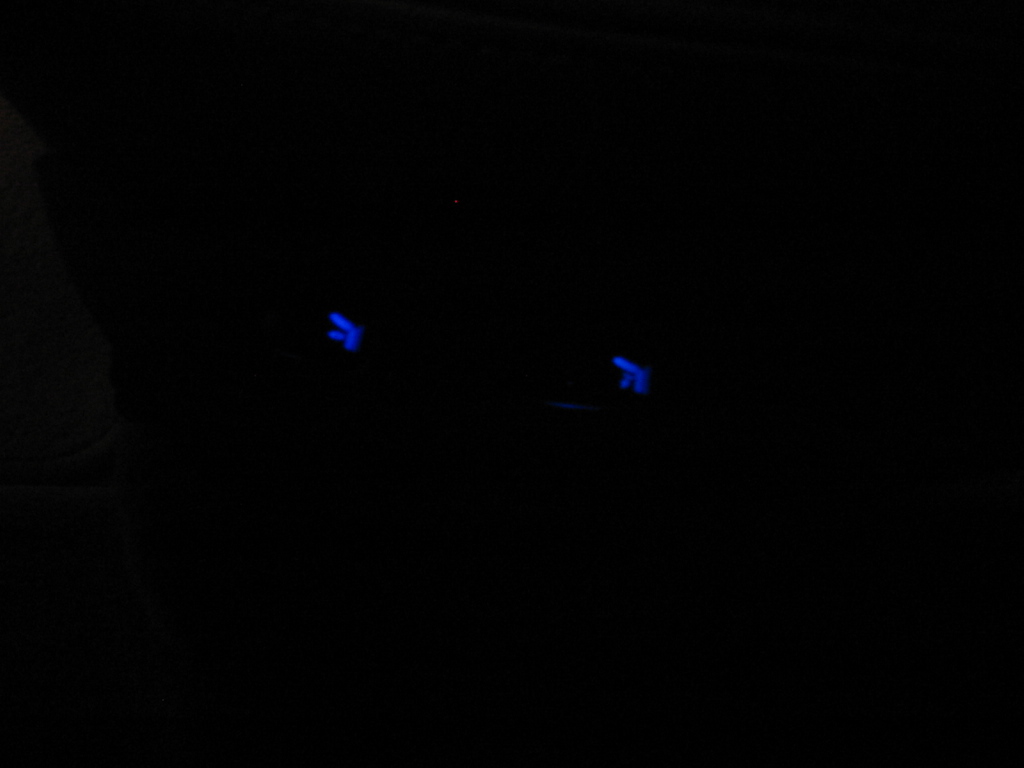

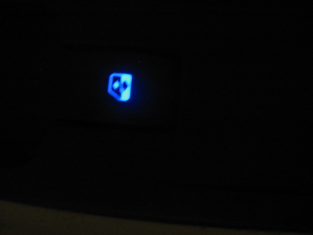

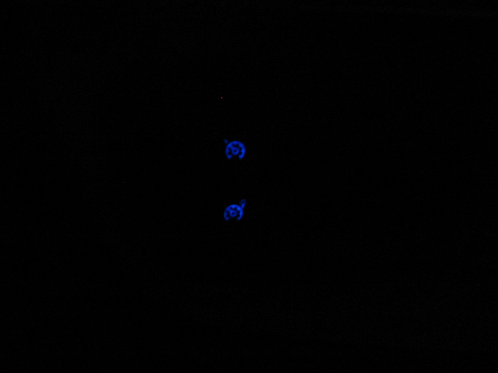

la c'est simple il suffit de declipsé le support noir qui maintien les 4 boutons,par un petit tournevis plat,ensuite sur les support de bouton il y a 2 clips,qui permette de deloger les boutons du support.
il ny a plus qu'a declipsé les boutons poussoir et l'on a acces a la led orange qu'il faut remplacer par une led bleu.

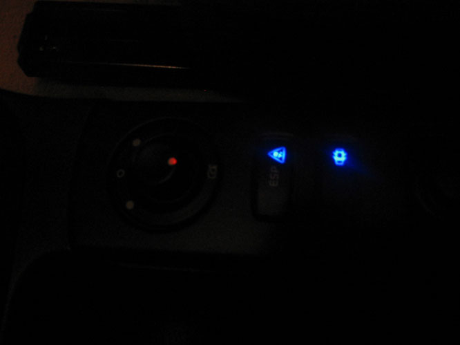

Bouton esp + Fermeture centraliser

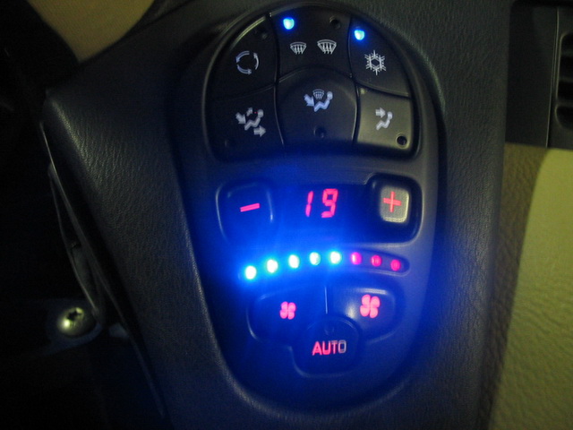

Clim auto fini

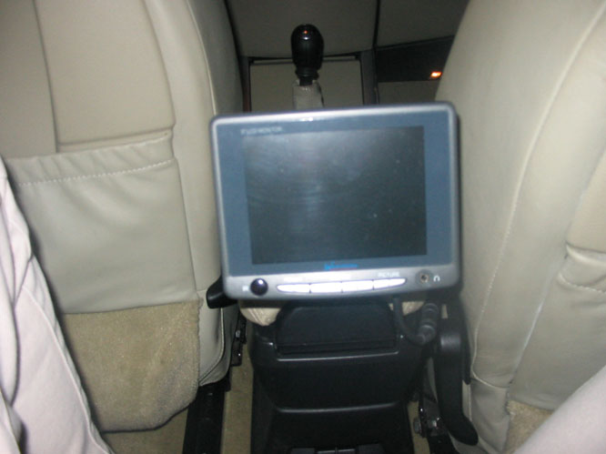

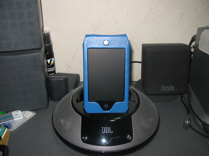

En prime mon install video
iPod Touch avec cable video composite apple sur ecan 5.6 pouces

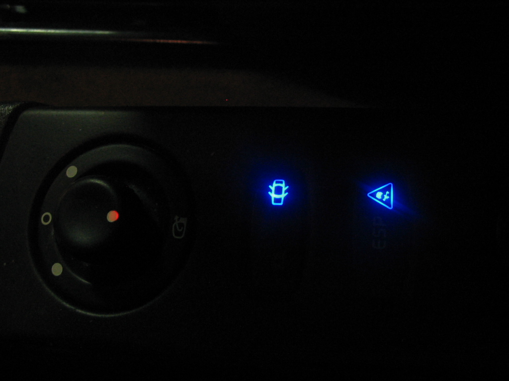

Par contre, pour le bouton ESP c'est un peu du luxe, il me semble qu'il est en rouge en temps normal, non ?

pour l ESP, il est vrai que c est rouge normalement ...

pour la commande des retro electrique,c'est une petite led smc qui est dessus et elle est inacessible,impossible a changer sans casser ce bouton.
pour la clim auto toutes les leds de variation de vitesse des ventillateur sont changer,et elle sont en bleu,par cpntre sur la photo on ne le voit pas,mais tu a raison je pensais que tout changer en bleu ferait trop de bleu,donc je met de coté pour le moment,et je vais voir si une autre couleur que le beu du style blanc ne serait pas mieux.
point tres important pour les leds du tableau de bord et compte tour,il faut couper la petite pointe des leds,pour que celle ci soit avec un angle de projection large 100°.
soit vous en prenez toutes faites,sinon avec un coupe ongle,couper leur extremitée.
et choisissez des leds hautes luminositée 10000mcd (9 TDB + 3 Compte tour)
je suis en train d'effectuer des test avec des lampes bleu w5w
chez norauto http://www.norauto.fr/Acheter-Ampoules- ... 570/2.html
mais le rendu reste un peu jaune (a defaut d'emmerdeur je suis pinailleur :P )
Partie gauche Lampe , partie droite Led
Pour ESP,non il est orange ou je suis daltonien :lol: ,mais pas mal l'idée de le mettre en rouge,je vais voir ca.

Finalisation de l'ensemble de l'habitacke de l'avantime en bleu
apres correction de l'eclairage du tableau de bord,j'ai pris en definitif des led
Ampoule tuning T8 Wedge Plat que vous trouverez ici http://www.ampoule-leds.fr/tuning-pc-au ... p-565.html
on dirait que cela eclaire fort mais en realité et surtout dehors par temps de soleil c'est idéal,la lisibilité est bonne.
Pour le compte tour j'ai laissé tel que je l'avais fait precedement 3 led bleu 3mn + resistance de 470 ohms

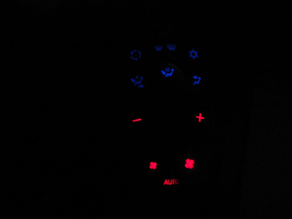

La clim auto a ete refaite,avec une nuance de bleu et de rouge,pour ne pas avoir que du bleu,et pour mettre la partie commande en rouge et les voyant en bleu.
Clim auto Fini
Clim auto Fini

TDB Bleu Fini
TDB Bleu Fini

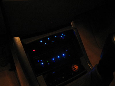

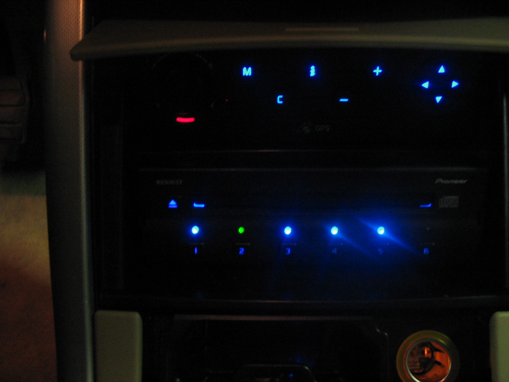

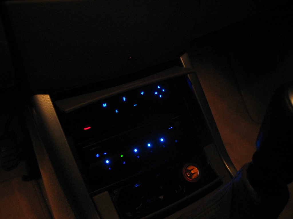

Lecteur CD et Gps,la pas facile il a fallu commander des led Cms en bleu,et de souder avec precision.mais avec de la patience ca a été.

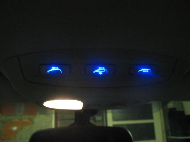

Bouton du toit ouvrant,aucune difficultée,remplacement des led orange par des bleu de 3 mn
CD + GPS 2
CD + GPS 2
Bouton Toit Ouvrant
Bouton Toit Ouvrant
CD + GPS
CD + GPS

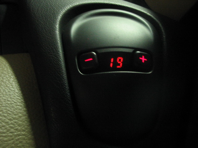

Commande Clim Droite 2 led avec resistance de 470 ohms a la place des 2 led CMS.
Tous le reste,juste des leds de 3mn a remplacer.
Esp + Verou
Esp + Verou
Clim auto
Clim auto
Commande Clim Groite

leve vitre AR
leve vitre AR
