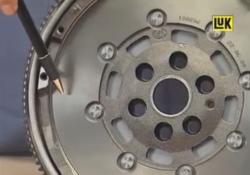

Je ne crois pas que ce soit à proprement parlé un volant bimasse, mais il est bien en deux partie avec du jeu comme tous ceux que j'ai vu.
Donc pas d'inquiétude, c'est du standard.
Donc pas d'inquiétude, c'est du standard. C'est un volant LuK avec embrayage adapté mais avec amortisseur de torsion, alors que selon ce que j'avais appris, un volant bimasse est associé avec un embrayage sans amortisseur de torsion. A revoir pour être sûr....
Re: Boîte de vitesse
Fabrice, tous ceux que tu as changés sur des V6 étaient comme celui de ma photo ?
Ca ressemble quand même furieusement à ça :
http://www.dailymotion.com/video/x9cgfs ... n-vol_auto
https://amicale-avantime.com
Ouais, c'est même ce principe. Mais pour moi, de mémoire, un volant bimasse traditionnel est plus simple avec juste un élastomère.
La il s'agit du brevet Luk.
Bref, le tiens est le même que tous ceux que j'ai déjà vu ;-)

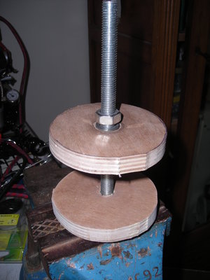

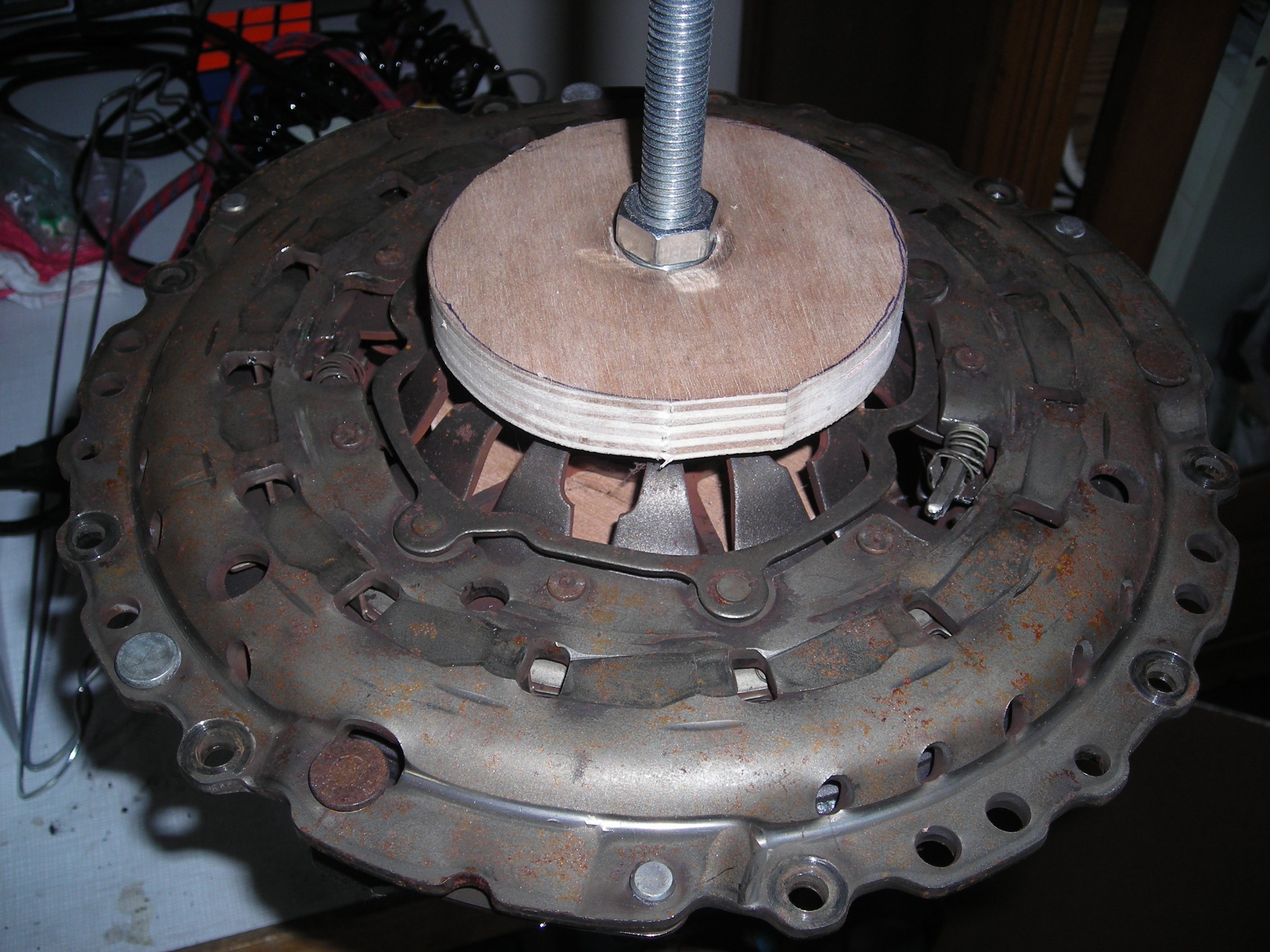

Je me suis bricolé un outil simple pour réarmer le mécanisme d'embrayage.
1 tige filetée M12 avec ses écrous et rondelles et deux disques de CTP épaisseur 15mm de 9.5cm de diamètre :
Parfait !!!! 8)
