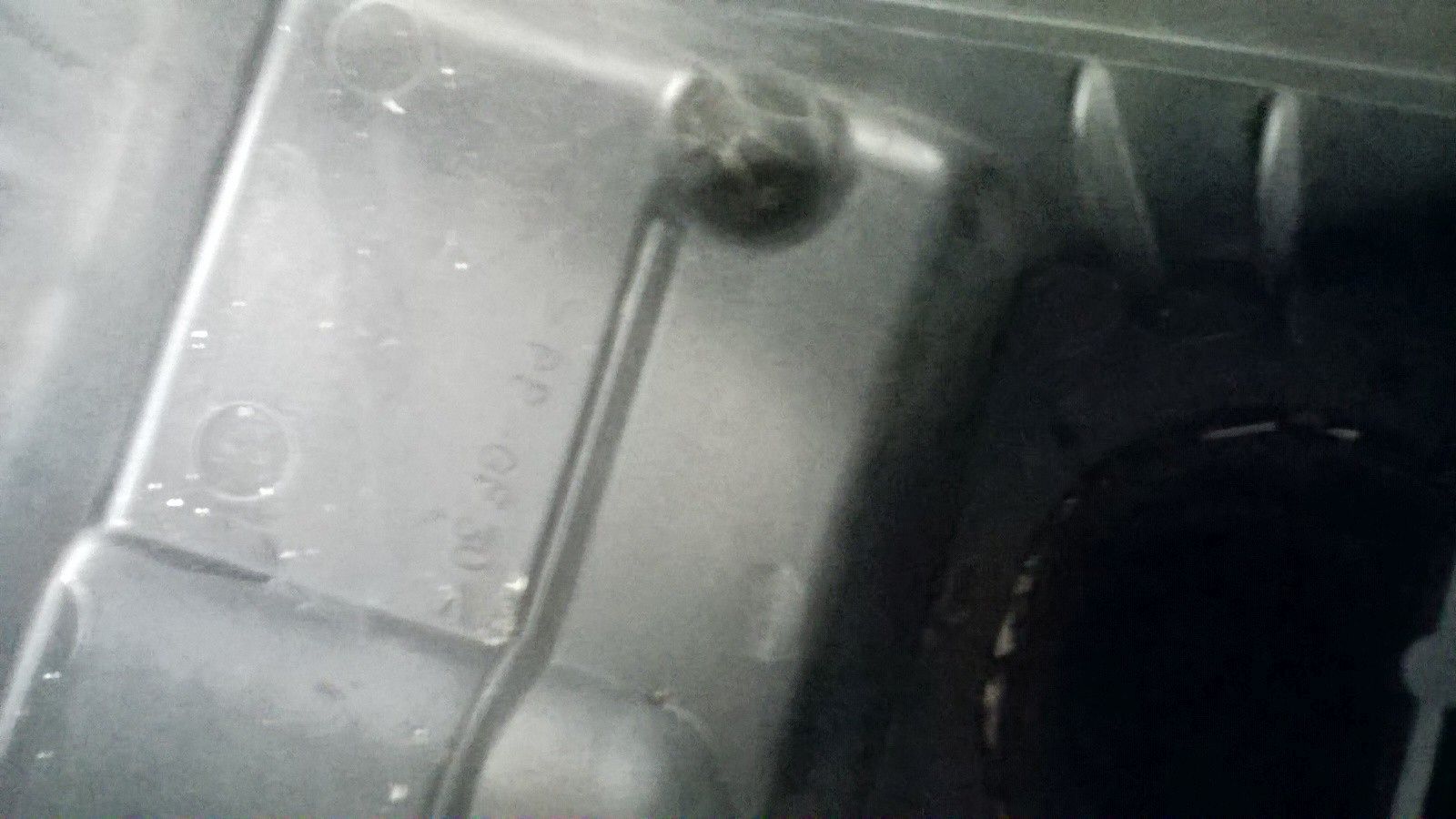

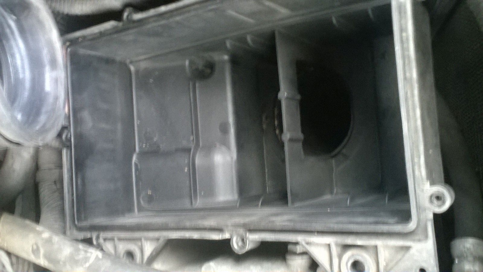

j'ai enlevé les 2 boulons pour enlever la partie inférieur de la boite à air et elle reste "attachée" quand même. via un clip ? via une vis ? je suspecte une clip voir photo 2 mais n'en suis pas sûr. merci de votre aide.
la partie inférieure
le clip ?
le clip ?
Olivier86
Messages : 263
Re: @ Plus de bip en passant marche AR ( capteur Marche AR)
Message par Olivier86 »
La partie inférieure de la boite à air est retenue par un pion de centrage qui rentre dans un caoutchouc. Il te faut tirer vers le haut cette partie inférieure et tu trouveras dessous le contacteur de marche arrière
