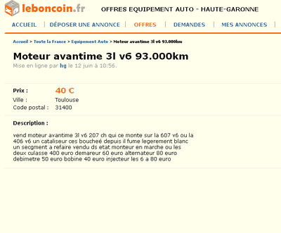

Pour ceux qui ont encore des doutes, un autre cas:
Videz!!

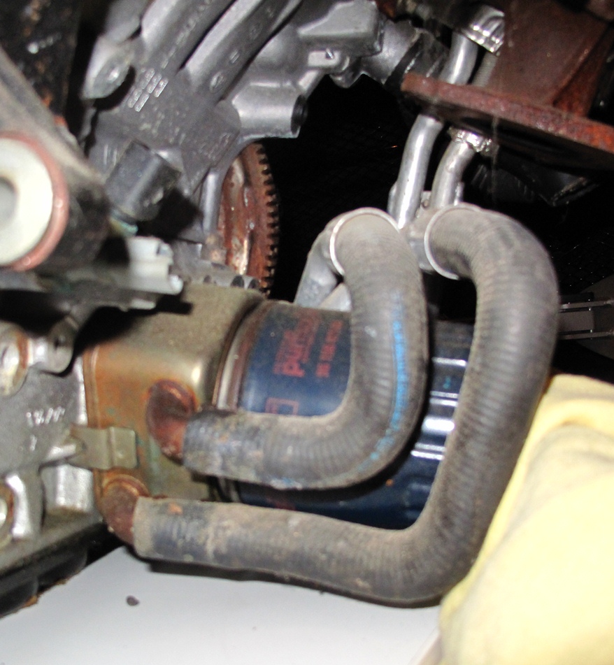

A remarquer que chez PSA ils ont un circuit de refroidissement supplémentaire qui alimente un mini-boitier dans lequel le filtre huile se visse.

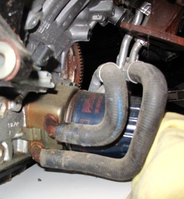

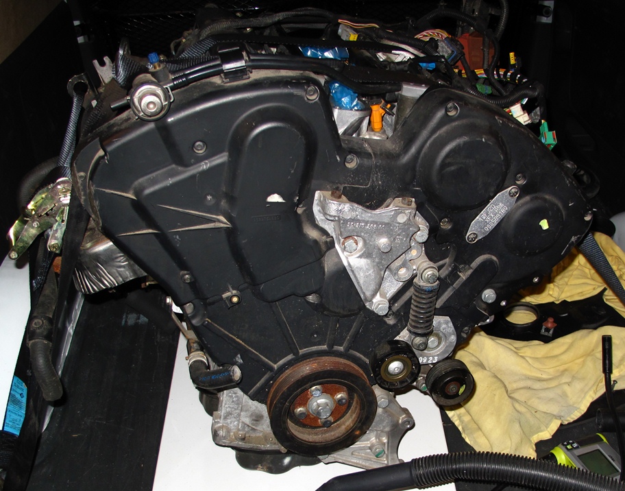

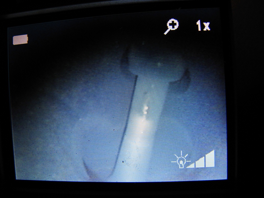

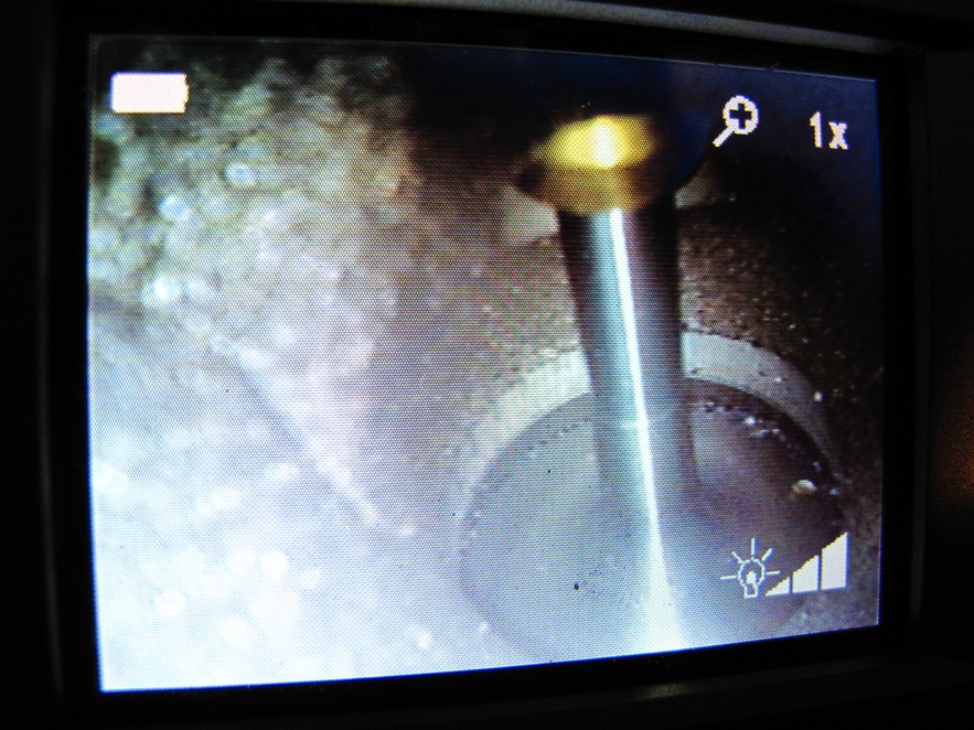

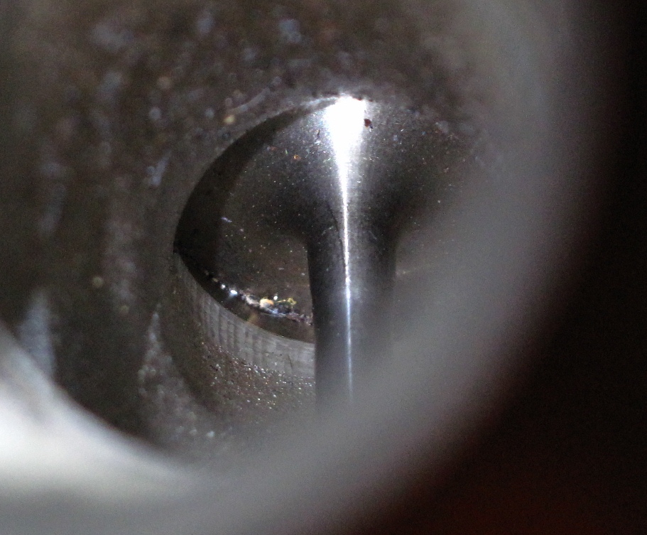

Des photos du moteur en bas. Les soupapes sont neuves. Il y a une photo de l’évacuation également (sur l’écran d'endoscope), pareil, à mon avis, les soupapes sont neuves.
Il reste la partie nettoyage des petits morceaux de bois, huile, etc qu'on voit dans l'admission. Un bon coup d'aspirateur, compresseur et c'est bon je dirais.
On voit bien également le refroidissement de l'huile par le boitier avant du filtre.

Peux tu nous mettre une photo du moteur vu de derrière (sur la base de ta première photo en prenant la nouvelle par la gauche là où se trouve le collecteur d'échappement) :?: Ce la nous permettrez de visualiser le CPMH (Capteur Point Mort Haut) :idea:

bond174 a écrit :Un équipement digne d'un doc.....teur, Cap'taine doc.....man :mrgreen:
Le moteur est chez brio77. Pour le moment c'est la fête dans son atelier: un v18 (3 V6)... :mrgreen: Donc au remontage, oui, pas des problèmes pour une photo du PMH.

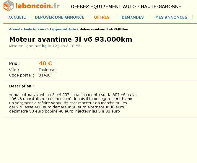

L'annonce sur le bon coin.
C'est à 1h de chez moi. Location utilitaire, etc. En arrivant le vendeur me dit: Monsieur, j'ai une bonne nouvelle pour vous: le moteur a uniquement 80km (800km dans l'annonce). L'annonce initiale avec 80km intéressait personne car ils disaient que c'est de la magouille.
Le vendeur l'avait récupéré pour le 406 coupé de son fils. Il était dans une voiture de cinéma, qui ne roulait pas. Les kilomètres sont ceux entre Peugeot->Plateau Film.
Le frère du vendeur travaille chez Peugeot, c'est lui qui lui avait indiqué la bonne affaire. La voiture est partie a la casse ensuite. Du gâchis comme d'habitude.
A retenir: XFX ou ES9J4S.
