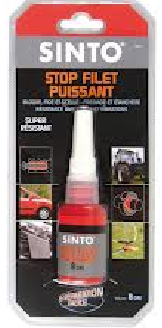

Pour bloquer la vis lpgt, du frein filet ? :arrow:

Message par lpgt »
Voilà ce que j'ai utilisé. Une fois serré attendre un peu avant de solliciter la porte , environ 10 mn.

J' ai demonté à nouveau et toujours le même problème.
