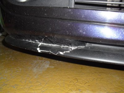

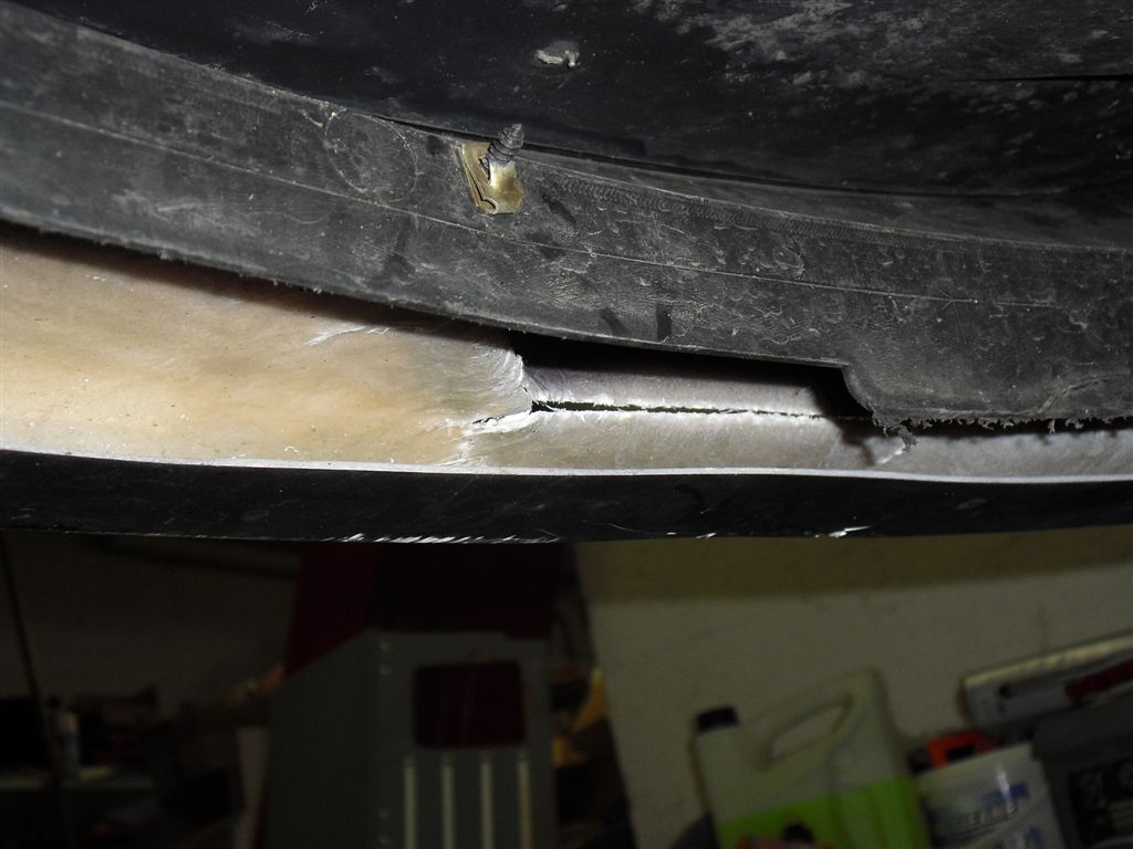

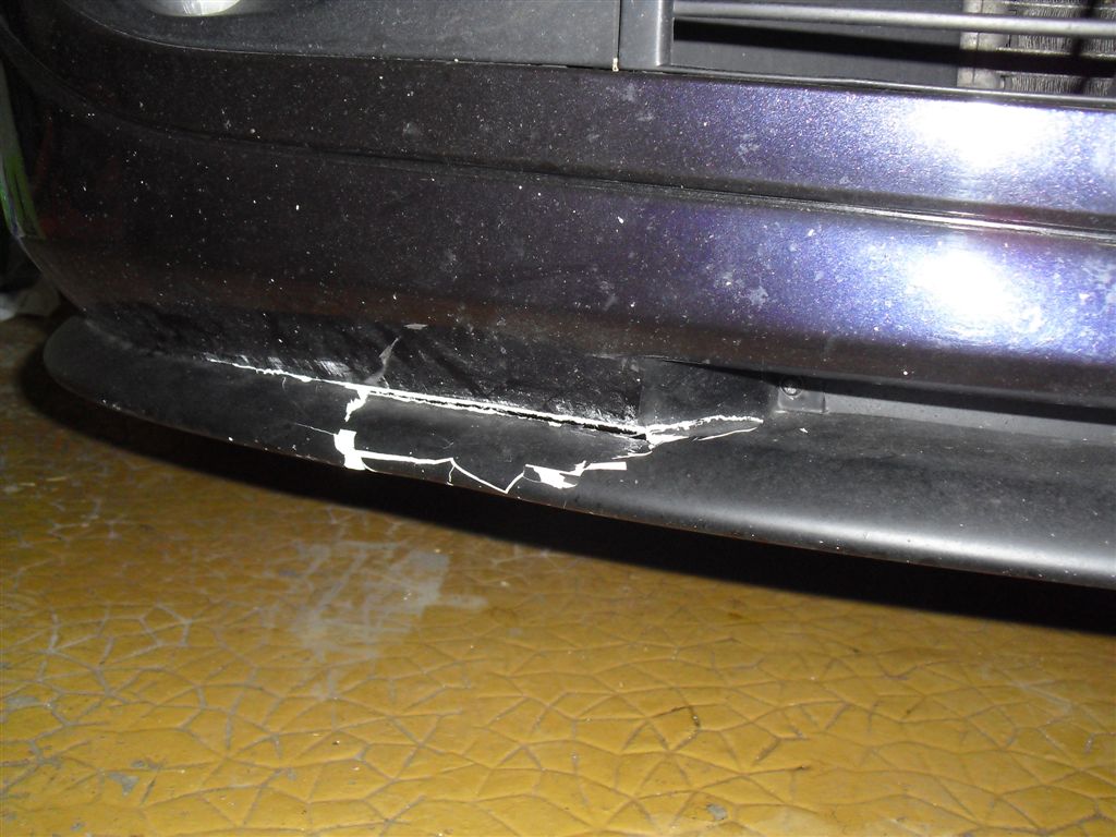

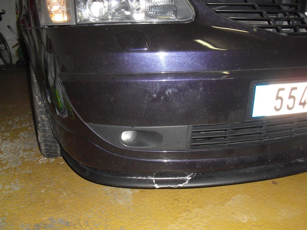

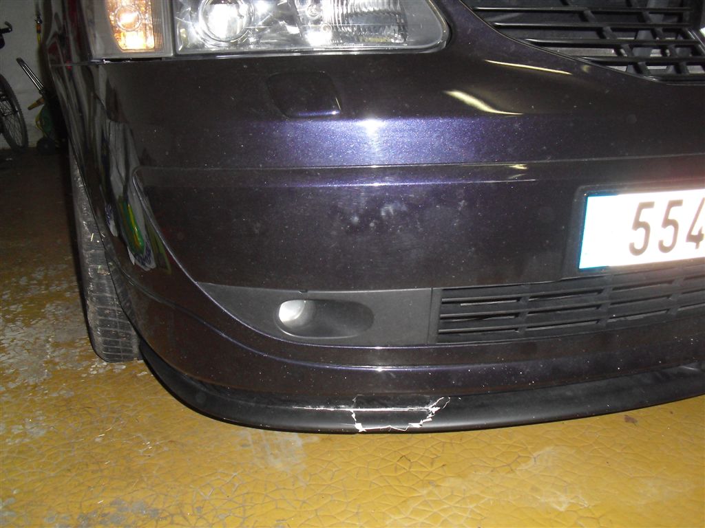

Mais comme un problème n'arrive jamais seul... Quand il a monté l'avantime sur le pont, il s'est rendu compte que le spoiler avant est explosé sur une dizaine de centimètres... D'après lui à cause du câble de remorquage du dépanneur ! Bizarre : hier, le dépanneur l'a monté moteur tournant (ce qui a fait hurler le garagiste puisque le vaisseau était pris en charge pour un problème de pression d'huile), donc ce n'est pas hier matin ; ce n'est pas non plus au déchargement d'après le garagiste, car il l'aurait descendu lui-même justement parce qu'il se méfiait... Donc sûrement que le dépanneur l'a fait en déchargeant et rechargeant l'avantime sur le plateau entre hier et ce matin... Mais là aussi, ce sont des c*** et aussi bien le garagiste que mon épouse se sont fait envoyer paître et traiter comme des moins que riens, le sourire narquois... Le problème, c'est que l'on n'a pas récupéré le double de l'état du véhicule au chargement hier, et qu'à priori le garage en a un, mais n'a rien signalé dessus... Ca risque de lui retomber dessus ! Je mets mon assureur qui les a missionner sur le coup, mais je sens que ça va être pas simple tout ça !

Voici la facture donc : Sinon, pour se faire mal, voici quelques photos des dégâts sur le spoiler...
