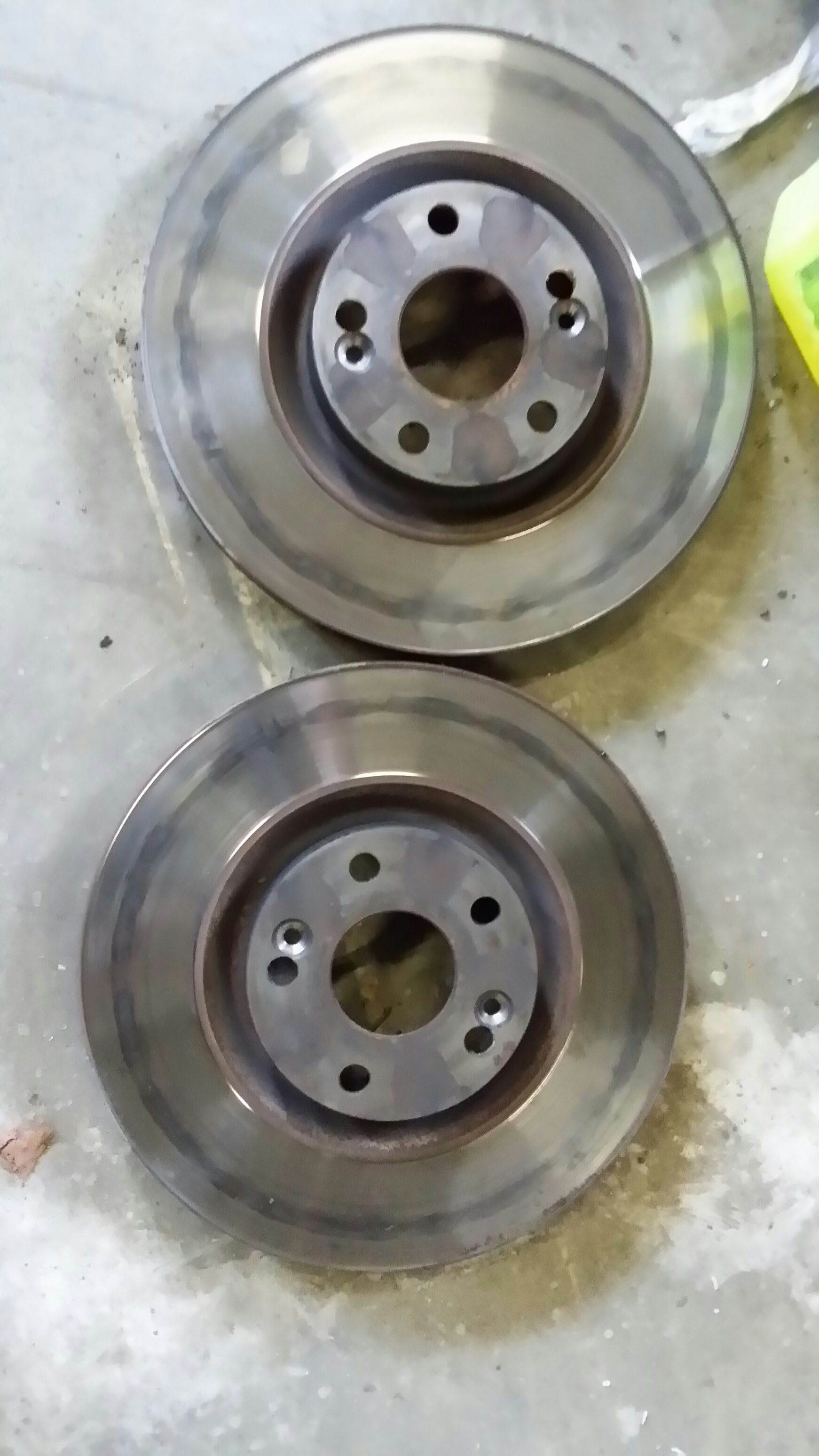

Vaisseau en entretien dans clinique Brio77 ;)
Au programme remplacement :
- De la courroie de distribution
- De la pompe à eau
- De la poulie damper
- Des disques AV et plaquettes de freins
Re: @ Bond174

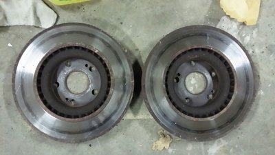

Ce cher François a fait prendre cher à ses disques sur l'anneau mythique !!!
On voit bien la belle trace de surchauffe toute bleue sur tout le pourtour du disque, sauvage !!!!

Ah oui en effet je comprends mieux maintenant :shock: Petit souvenir des 10 ans à Monthléry et de Mortefontaine :!:
Avec les neufs le vaisseau sera prêt pour le prochain LPI :mrgreen:

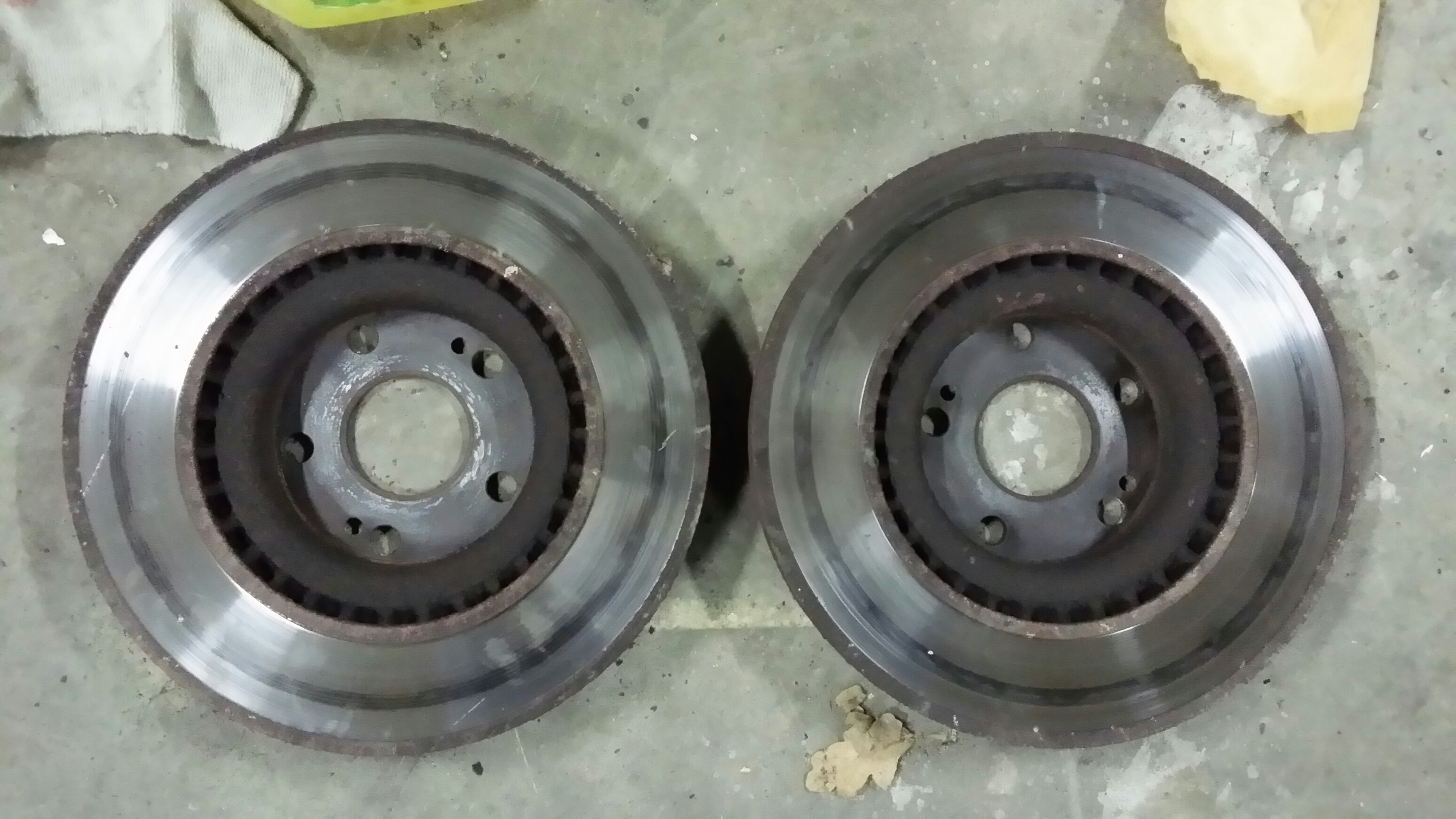

Et le verso des disques :

François, ça donne quoi comme symptômes des disques comme cela ?
Re: @ Bond174
Un grognement et des vibrations lors des freinages plus ou moins appuyés. :? Et une perte d'efficacité du freinage :(

C'est bizarre qu'ils aient la même marque tous les deux au même endroit :shock:
Une idée de ce qui pourrait avoir fait ça sur les deux en même temps :?:
La qualité des plaquettes :?:

olive78 a écrit :François, ça donne quoi comme symptômes des disques comme cela ?
Exactement ce que décrit Brio77 :
brio77 a écrit :Un grognement et des vibrations lors des freinages plus ou moins appuyés. :? Et une perte d'efficacité du freinage :(
Re: @ Bond174
avantime91 a écrit :C'est bizarre qu'ils aient la même marque tous les deux au même endroit :shock:
A mon avis : surchauffe au freinage lors de la session circuit à Montlhéry !
Re: @ Bond174
Vu l'état des disques, le liquide de frein a du bien chauffer également !
Une purge du circuit serait peut être une bonne idée.
Re: @ Bond174
Voir une vidange ....
