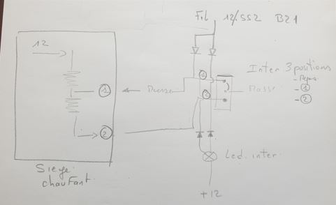

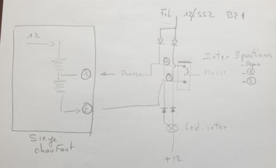

Salut Mathieu ,
Pour allumer le voyant au tableau de bord il faut envoyer une masse sur le point 12 du connecteur SS2 du boitier habitacle.
un premier jet de réflexion.
Yves
