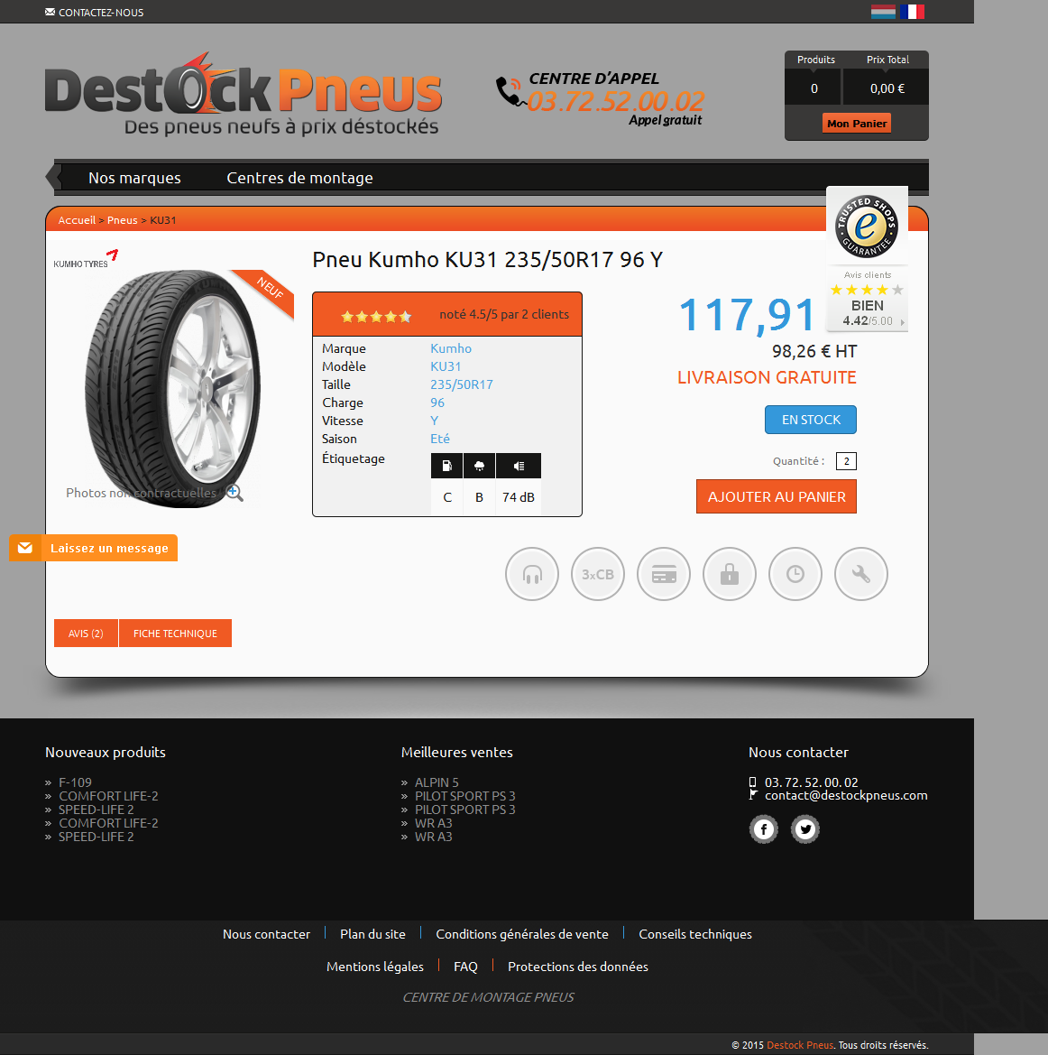

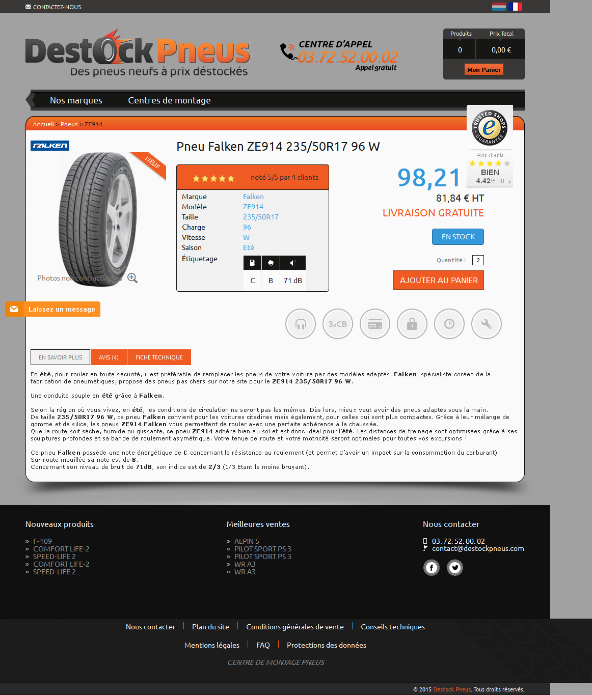

Il y en a deux qui me font de l'oeil en ce moment :
Falken ZE914 235/50R17 96 W = 98.21€
Kumho KU31 235/50R17 96 Y = 117.91€
Mais aussi avec réserve :

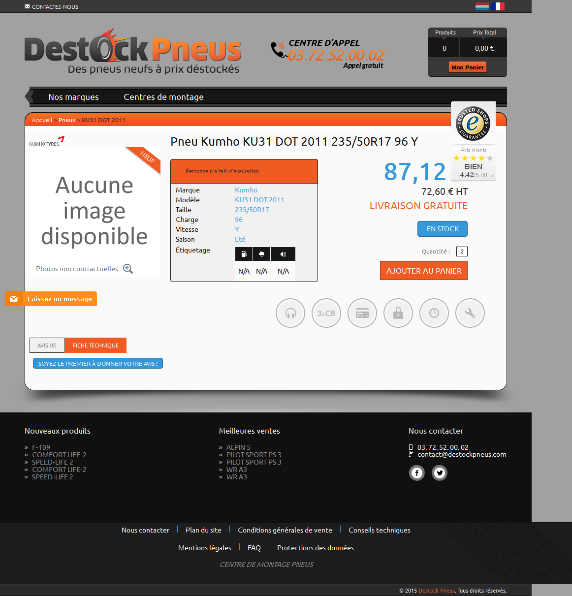

Kumho KU31 DOT 2011 235/50R17 96 Y = 87.12€
2011, c'est encore bon ?
FireShot Screen Capture #138 - 'Achat Pneu FALKEN E 235_50R17 pas cher' - www_destockpneus_com_pneus_14733-pneu-falken-ze914-235-50r17-96w-4250427407708_html.png
FireShot Screen Capture #139 - 'Achat Pneu KUMHO U 235_50R17 pas cher' - www_destockpneus_com_pneus_14321-pneu-kumho-ku31-235-50r17-y96-8808956091712_html.png
FireShot Screen Capture #140 - 'Pneu Kumho KU31 DOT 2011 235_50R17 Y96' - www_destockpneus_com_pneus_46327-pneu-kumho-ku31-dot-2011-235-50r17-y96_html.png
Re: Rubrique pneu été
Laisse tomber le DOT 2011, déjà 4 ans pour un pneu, c'est beaucoup.... Le CT risque de refuser tous les pneus au DOT de plus de 5 ans, c'est en discution..... donc.....

Sinon, des utilisateurs de ZE914 (je vise le prix...) ou de KU31 ?
Tenue de route, économie, longévité, etc...
J'ai une préférence pour le ze, j'ai souvent roulé en Falken et je viens d'en remettre sur la Swift de ma chérie et j'en mettrai au printemps sur la RX8 !!!
Messages : 806
Parfait !
C'est celui que je mettais en 1er choix !
8)
Pour le prix, j'ai trouvé 98.21, livraison gratuite.
Si quelqu'un connait mieux, je prends ! :D
Attention, ce n'est pas un pneu sportif, c'est un pneu de conduite tranquille.... si tu veux un pneu plus dynamique, il faut passer au FK453.
