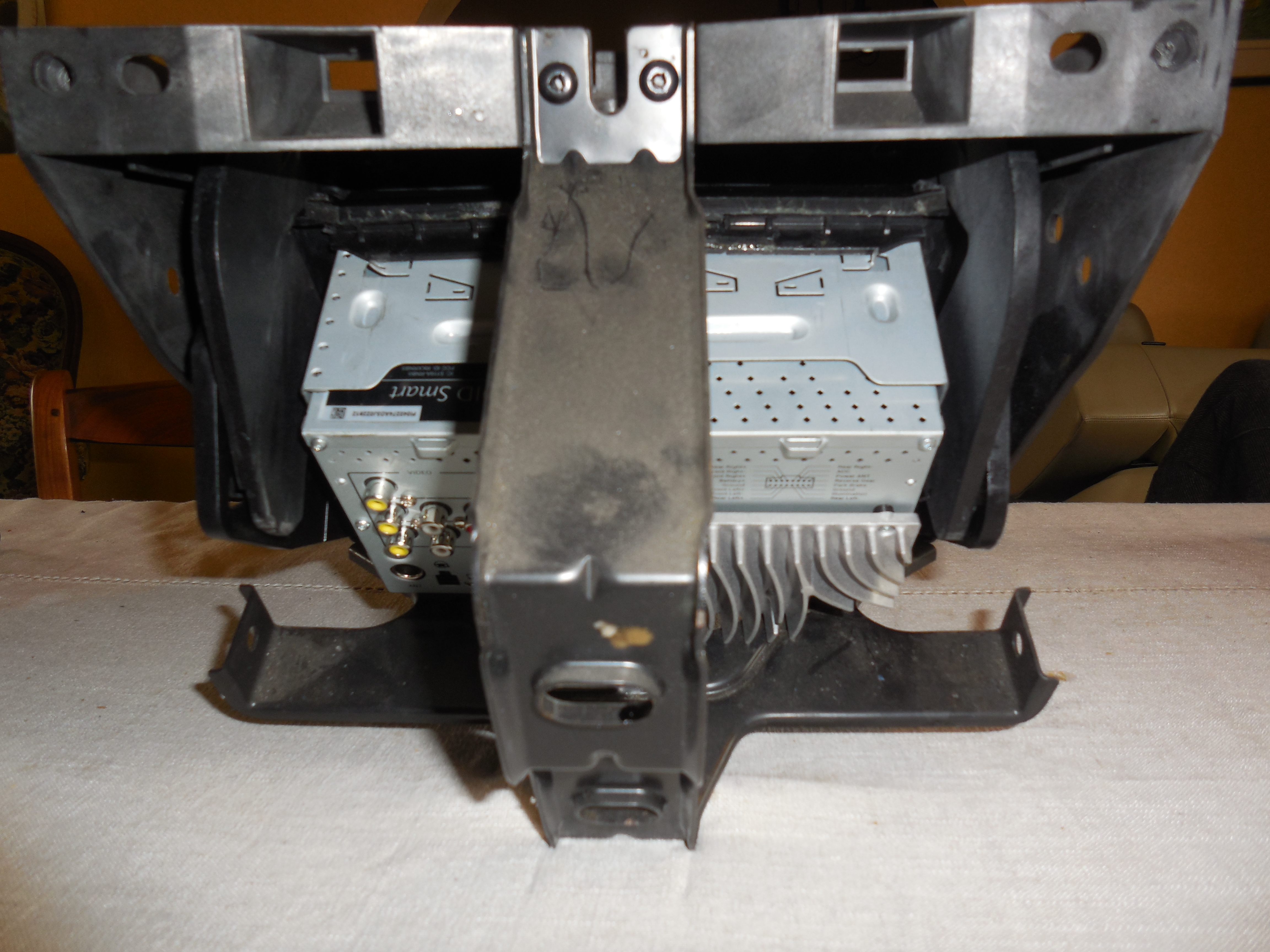

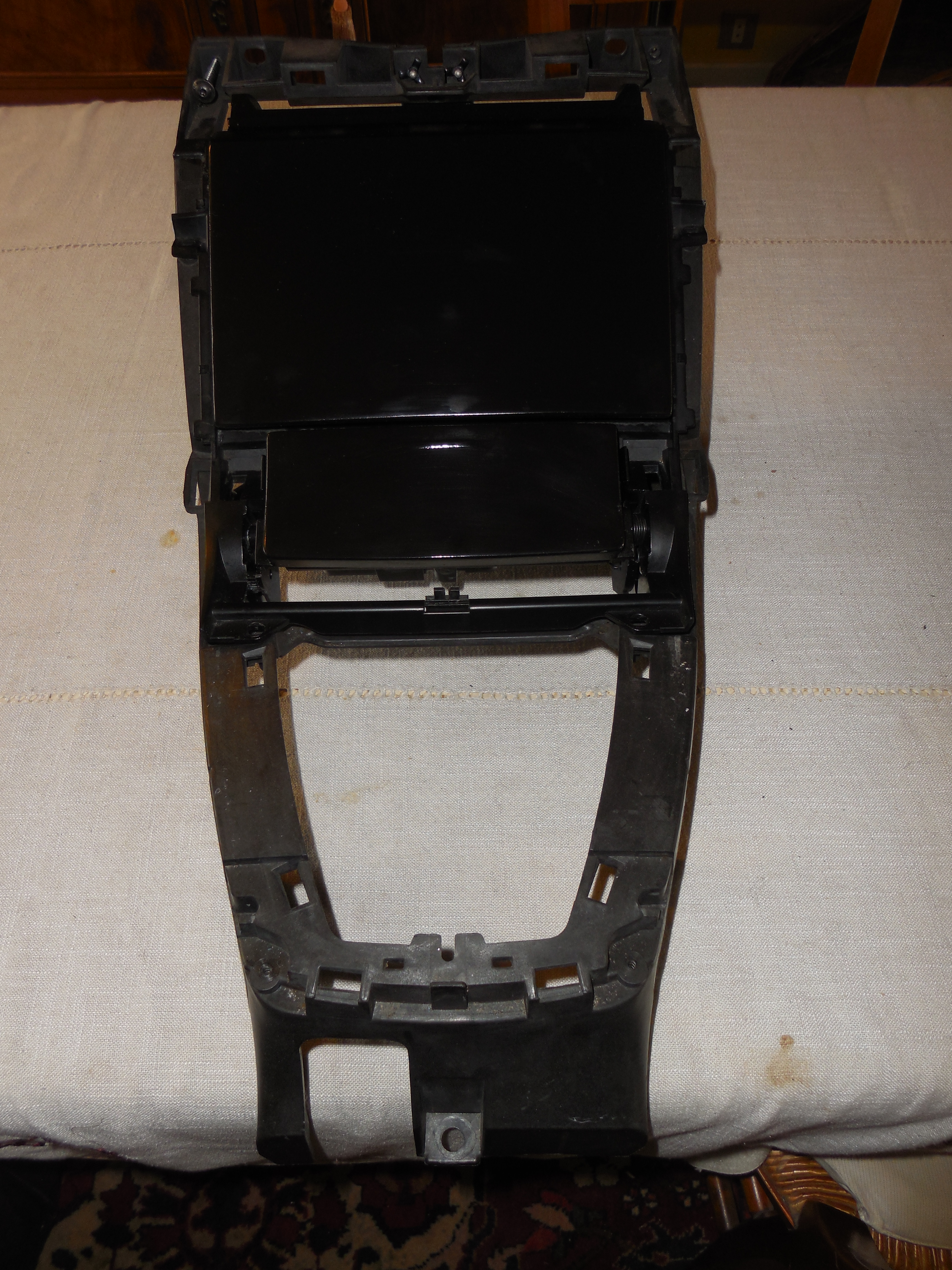

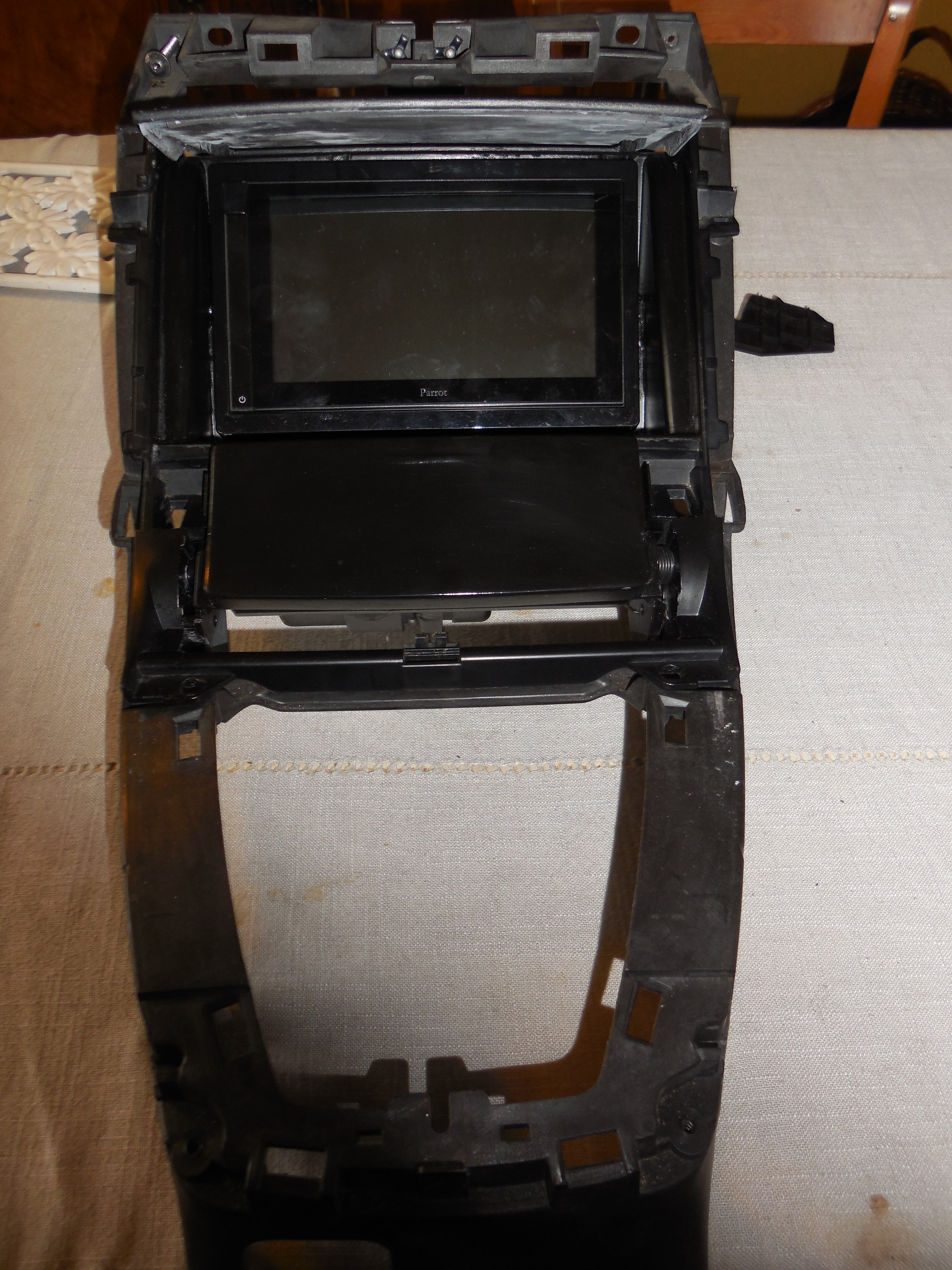

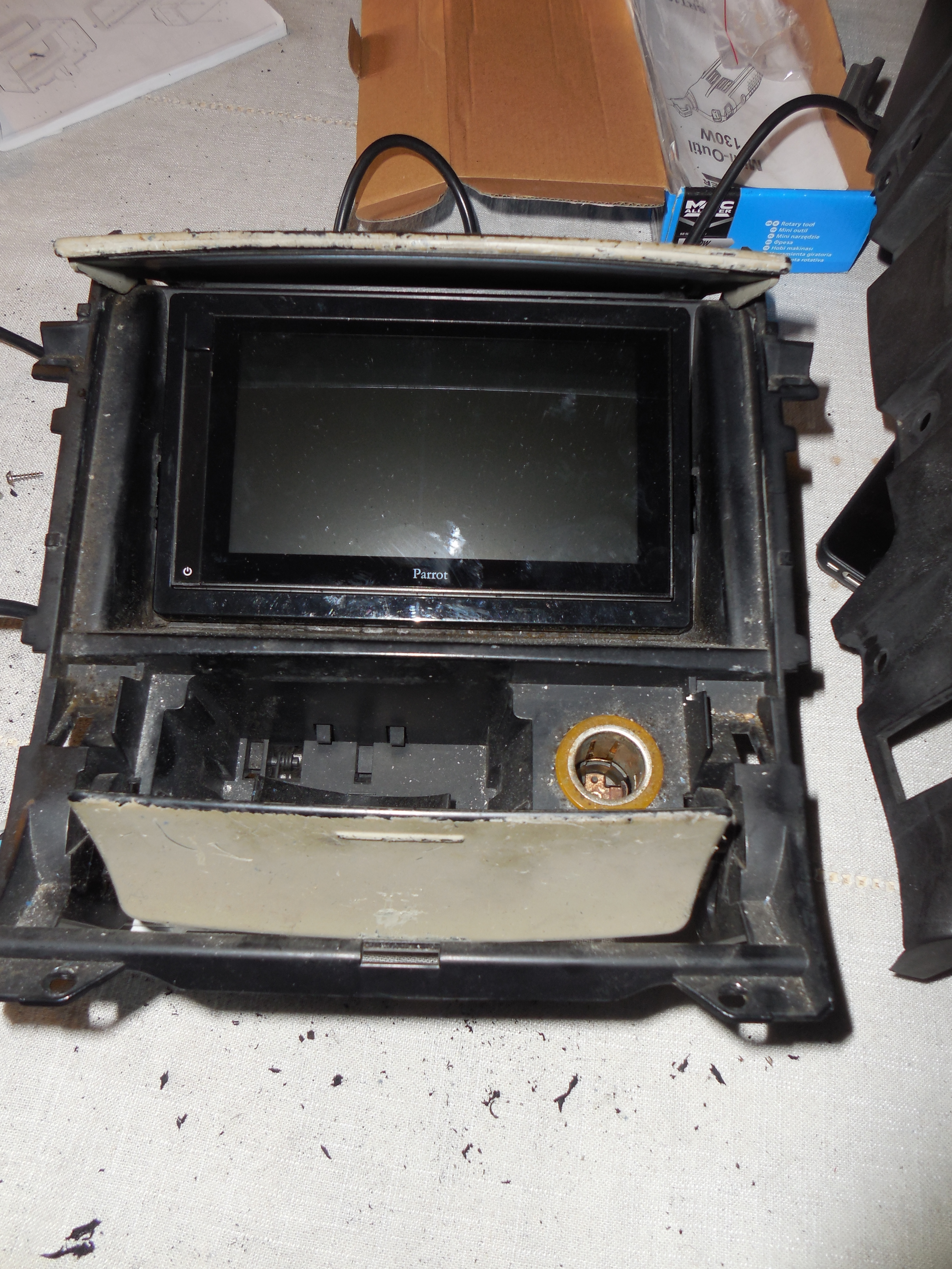

C'est partie pour l'adaptation du Parrot smart.....j'ai commencé l'intégration dans l'emplacement de l'autoradio et GPS et j'ai du tailler un peu le plastique et viré la barre transversale pour faire rentrer le double-din.
Vu que j'ai des pièces en rab....j'ai droit à l'erreur !!! :mrgreen:

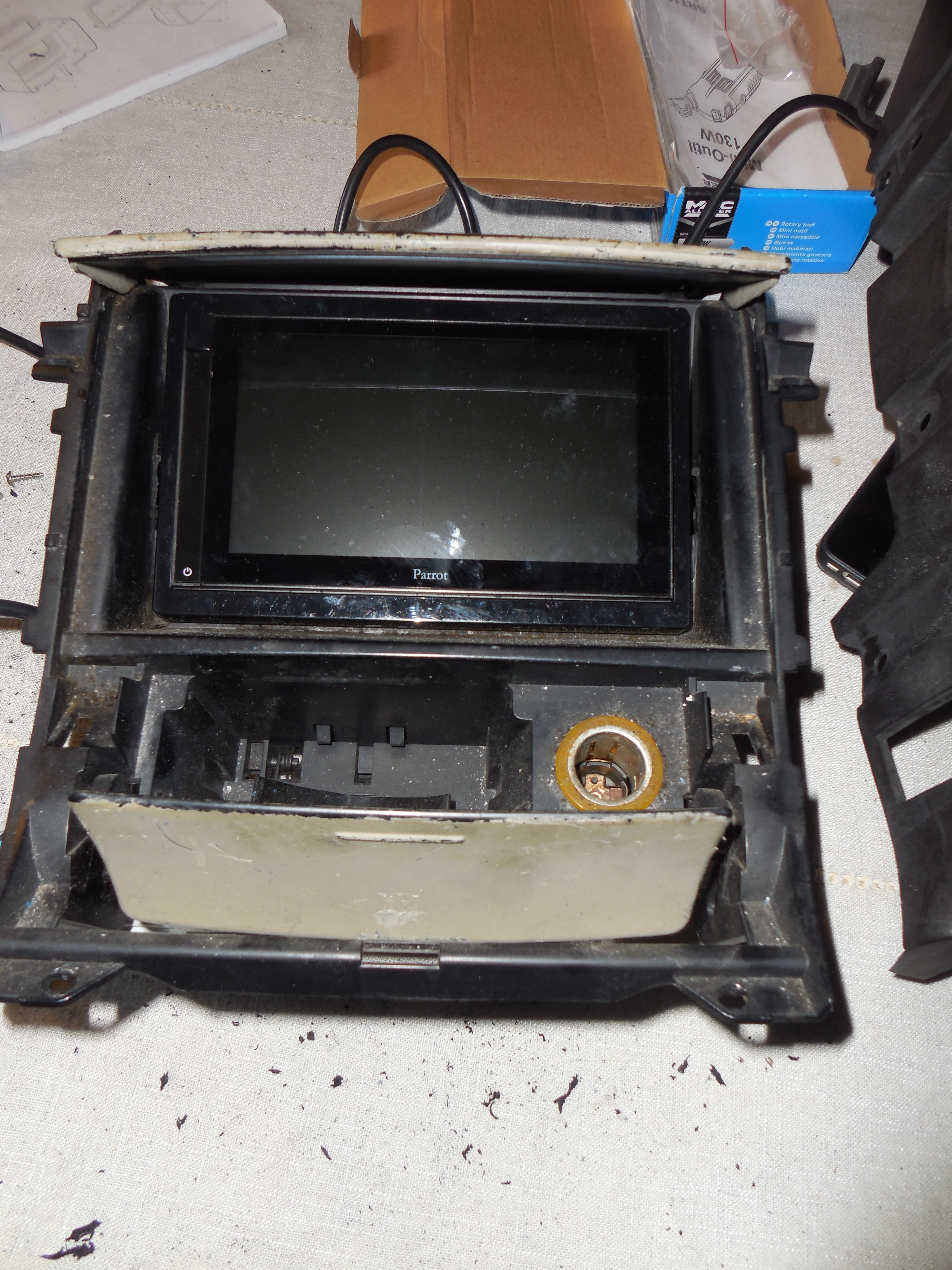

Parrot dans son emplacement, reste à brancher et le remettre dans titine 3 ....
Ps : trop tard pour la peinture François !!
Re: Titine 3
Suite et fin de la pose du KS.....

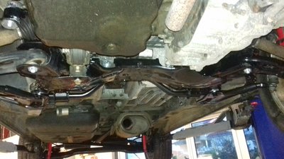

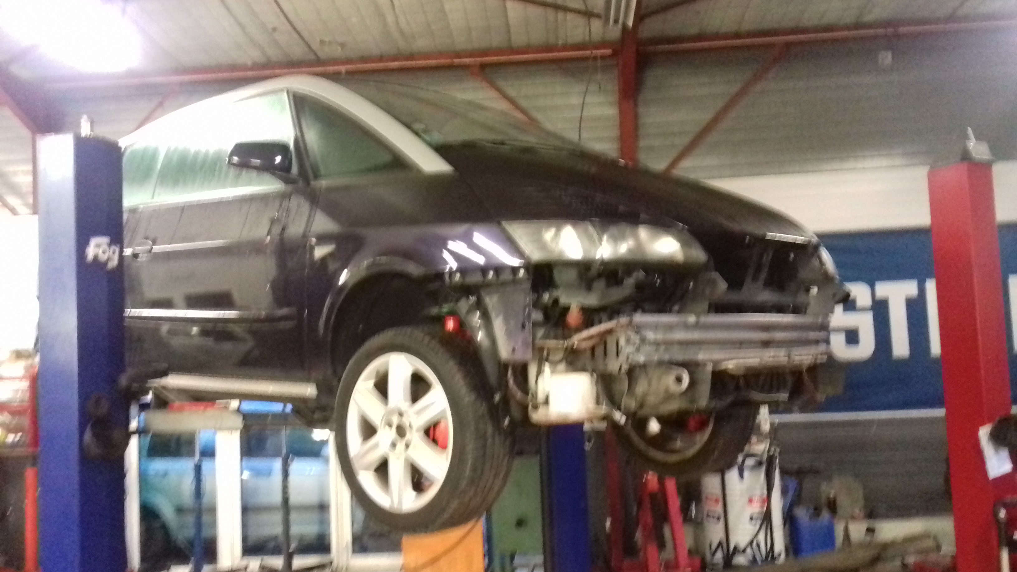

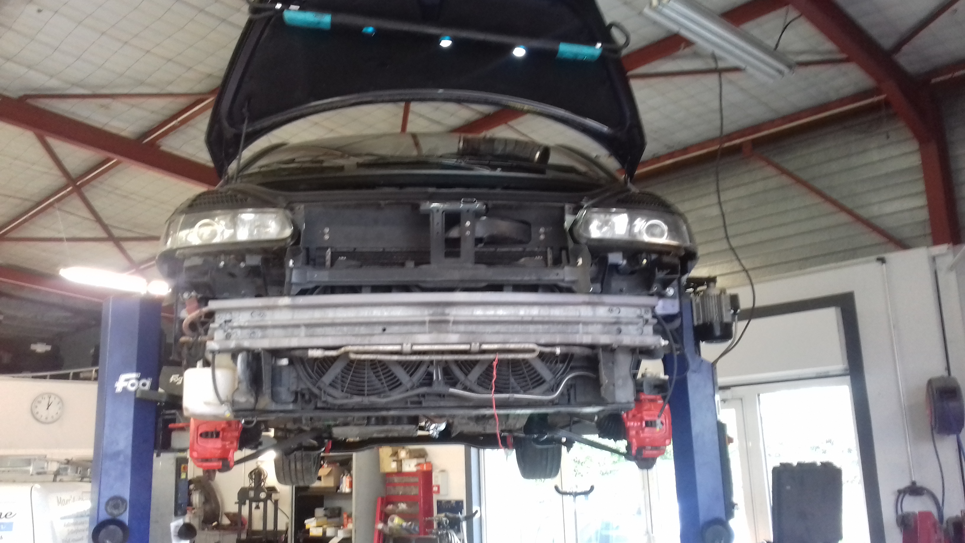

Avancé de la restauration de mon vaisseau Titine 3 ce week-end.
Pose du berceau entièrement remis en état en peinture époxy ainsi que support réservoir. Toute trace de rouille à maintenant disparue sous mon vaisseau. Il est comme neuf.
J'en ai profité pour remplacer les biellettes de direction et faire la géométrie.
Révision moteur et remplacement des filtres....
J'ai constaté une petite fuite sur la pompe de DA donc je remplace le flexible acheté sur eBay et la DA pour être tranquille....
Reste bien-sur une peinture totale pour finaliser le projet qui touche enfin au but....après 3 ans !!!!

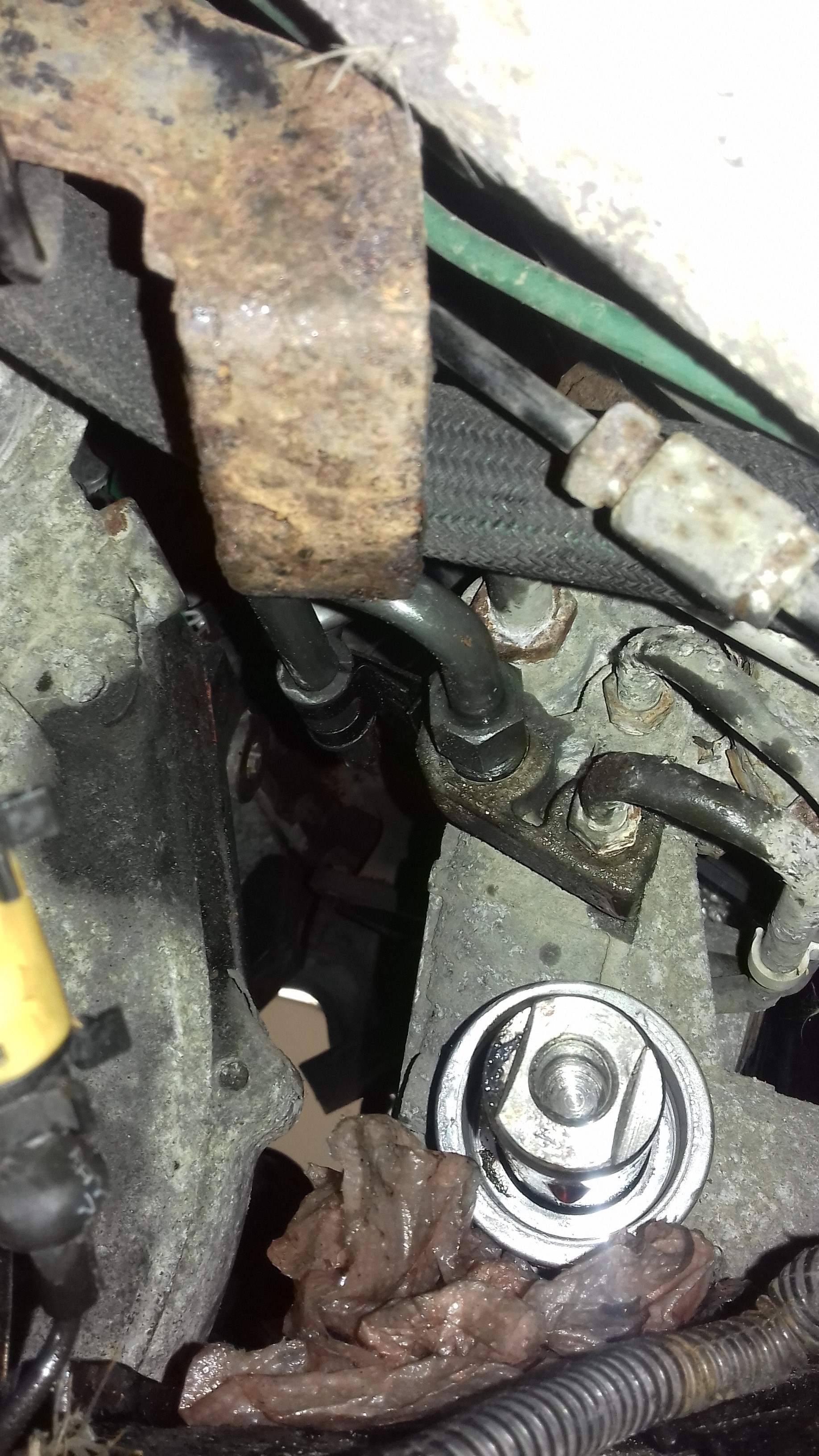

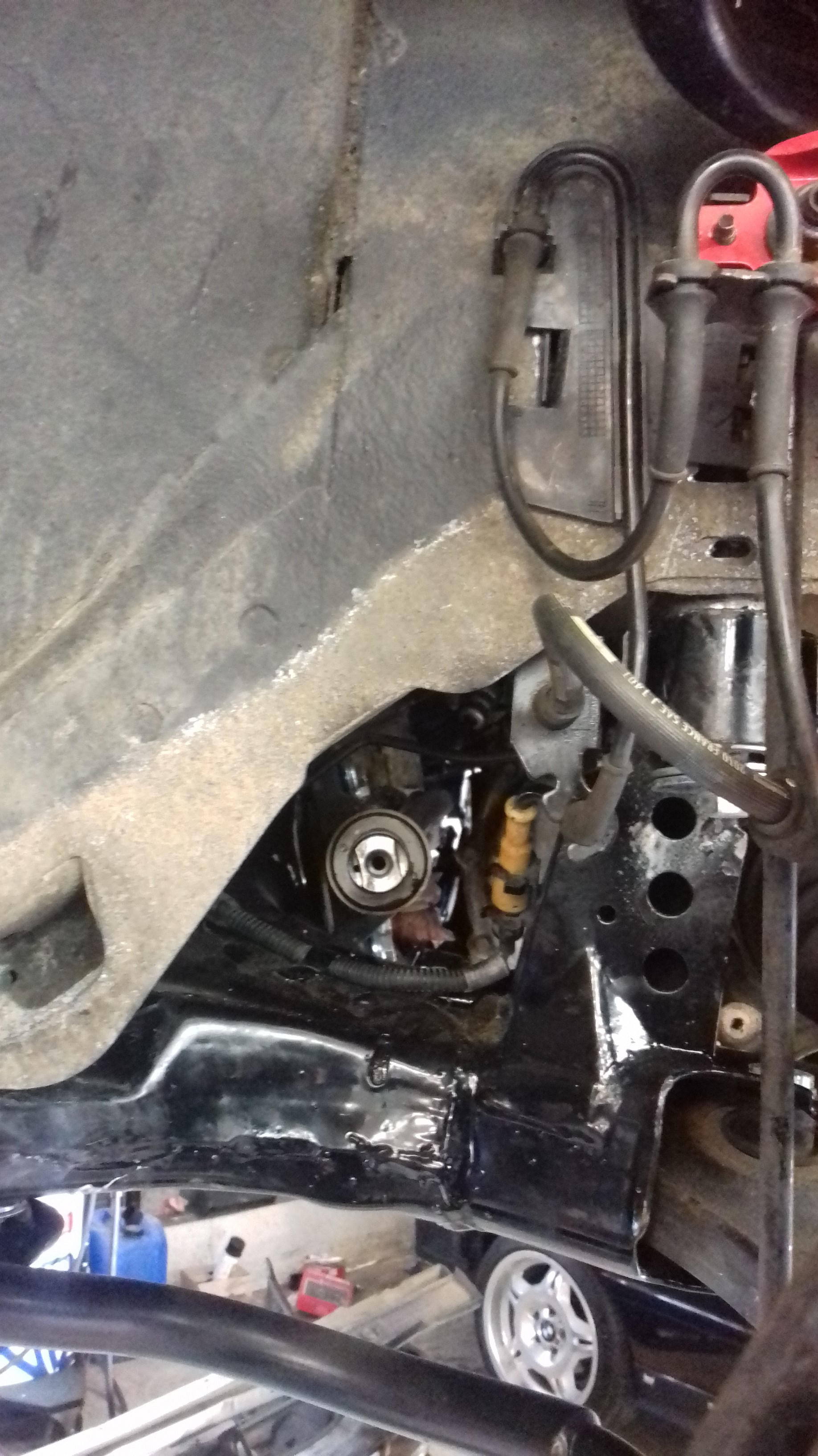

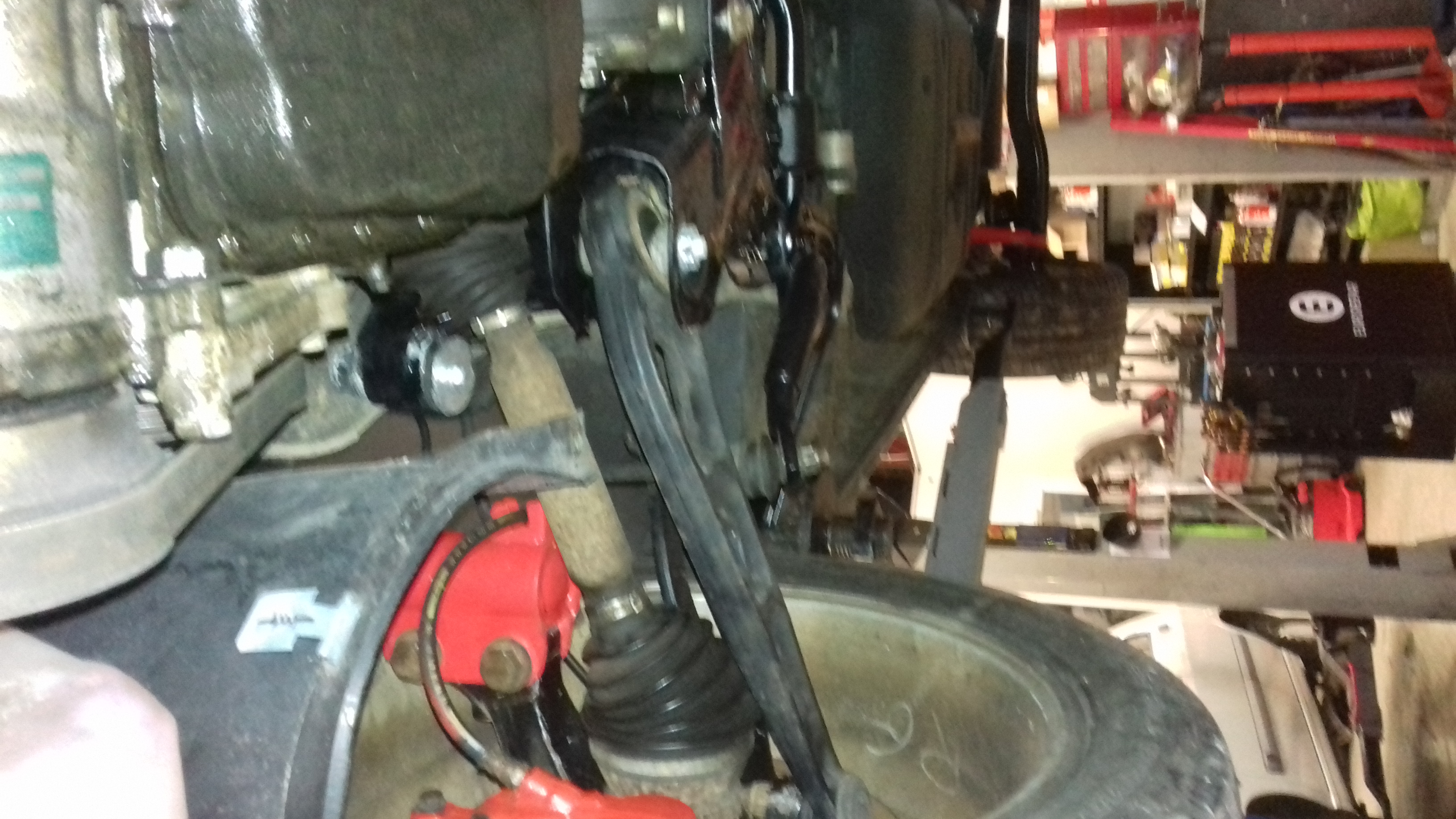

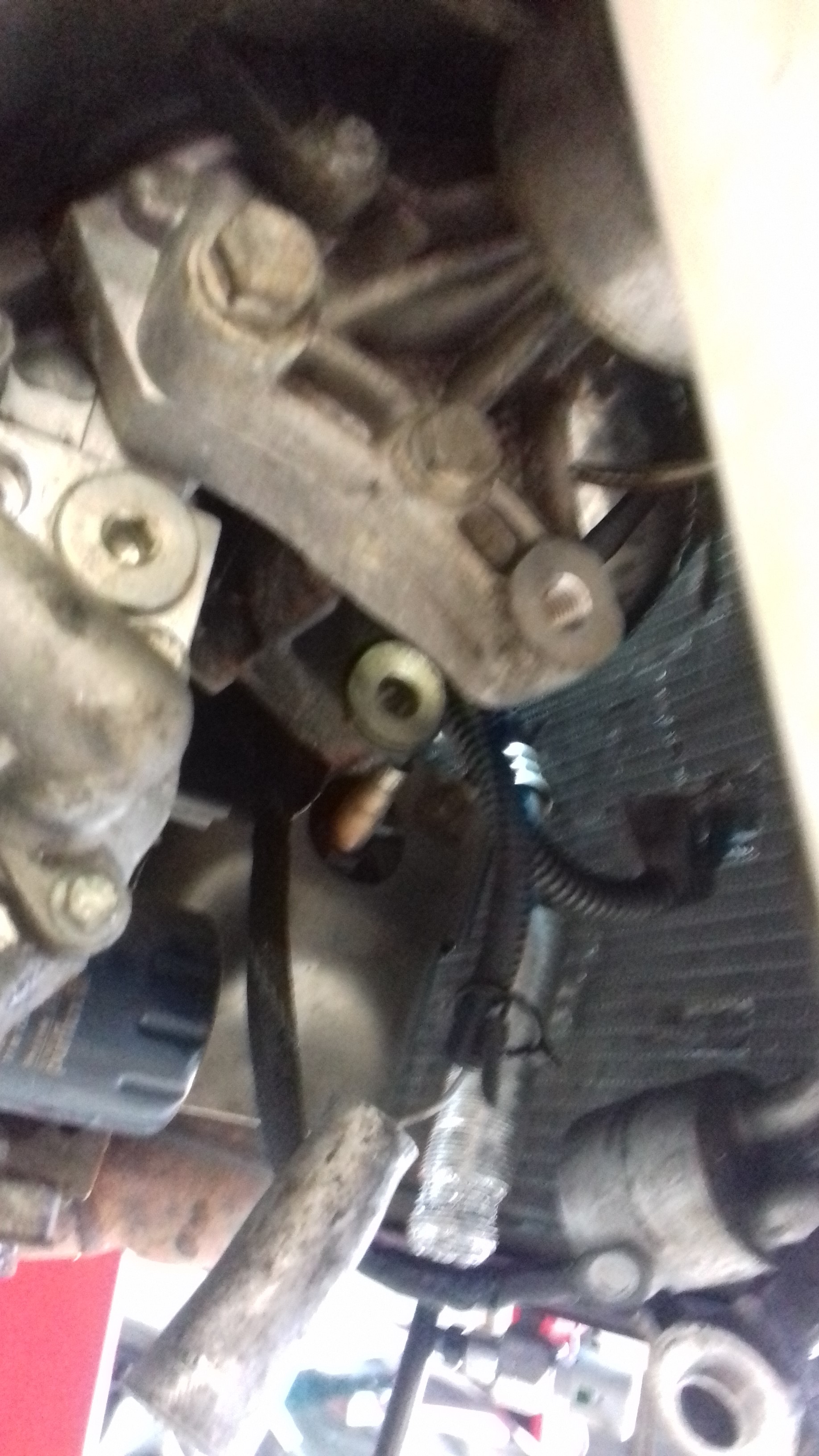

Les photos sont pas terrible mais gros boulot ce matin pour finir la méca de titine 3....pompe DA et flexible car fuite. J'ai remplacé les flexibles de freins...dépose du compresseur de clim pour atteindre la pompe DA. Aucune place pour démonter et idem pour le flexible enfin la galére.
Il me reste à reposer l'échappement et le correcteur de phare sur barre stab.
Pour info, j'ai fait refaire la barre stabilisatrice en époxy (comme le reste...) mais les silents blocs sont vulcanisés sur la barre donc obligé de les virer....comme il n'existe pas de kit de rénovation, j'ai re-taillé des silents blocs de BMW sur mesure pour remplacer, je vous dirais si solution validé ou non ???
Avant dernière photo le morceau support (en avant plan) de flexible de frein a été remplacé par idem en époxy....
