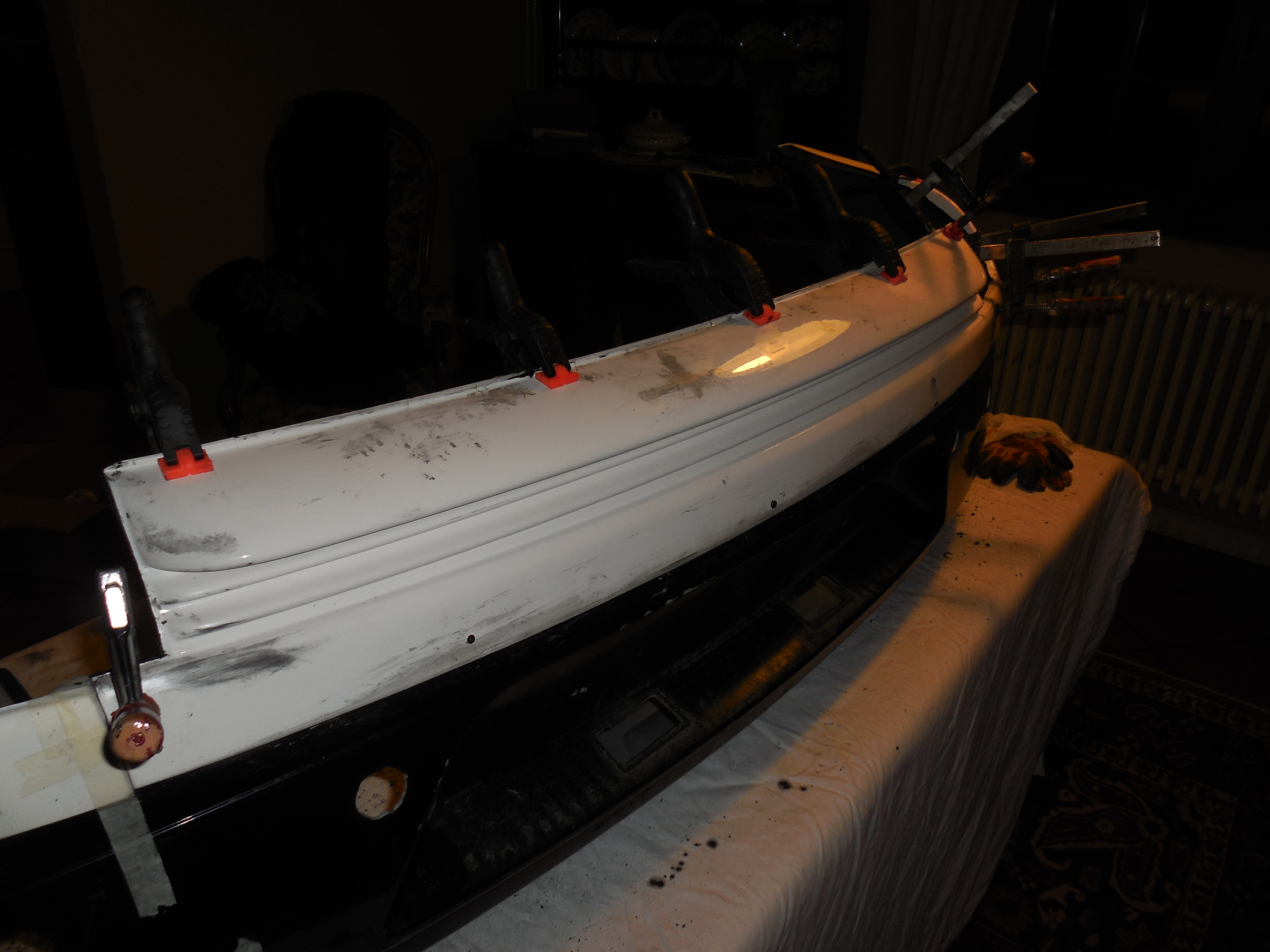

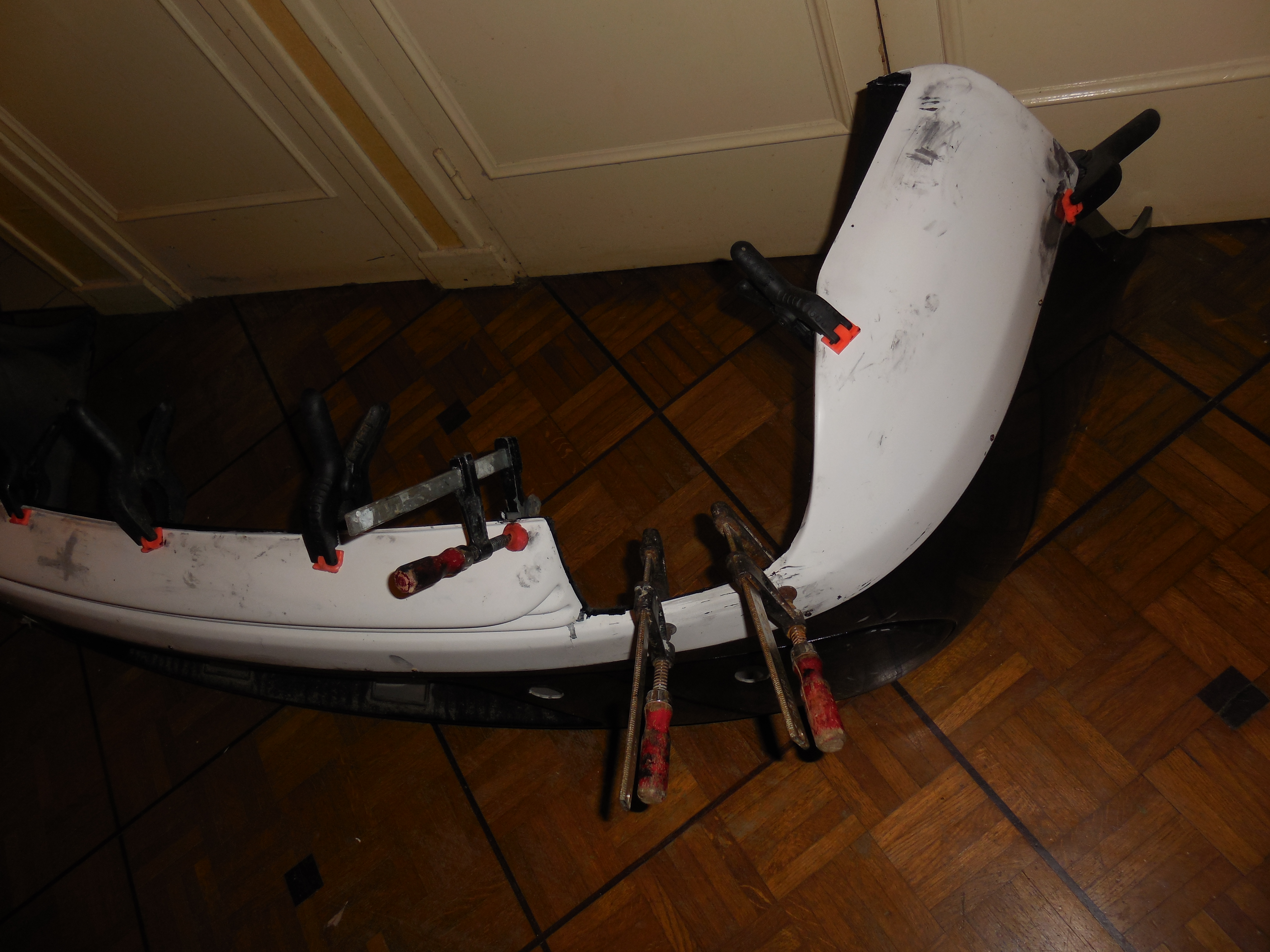

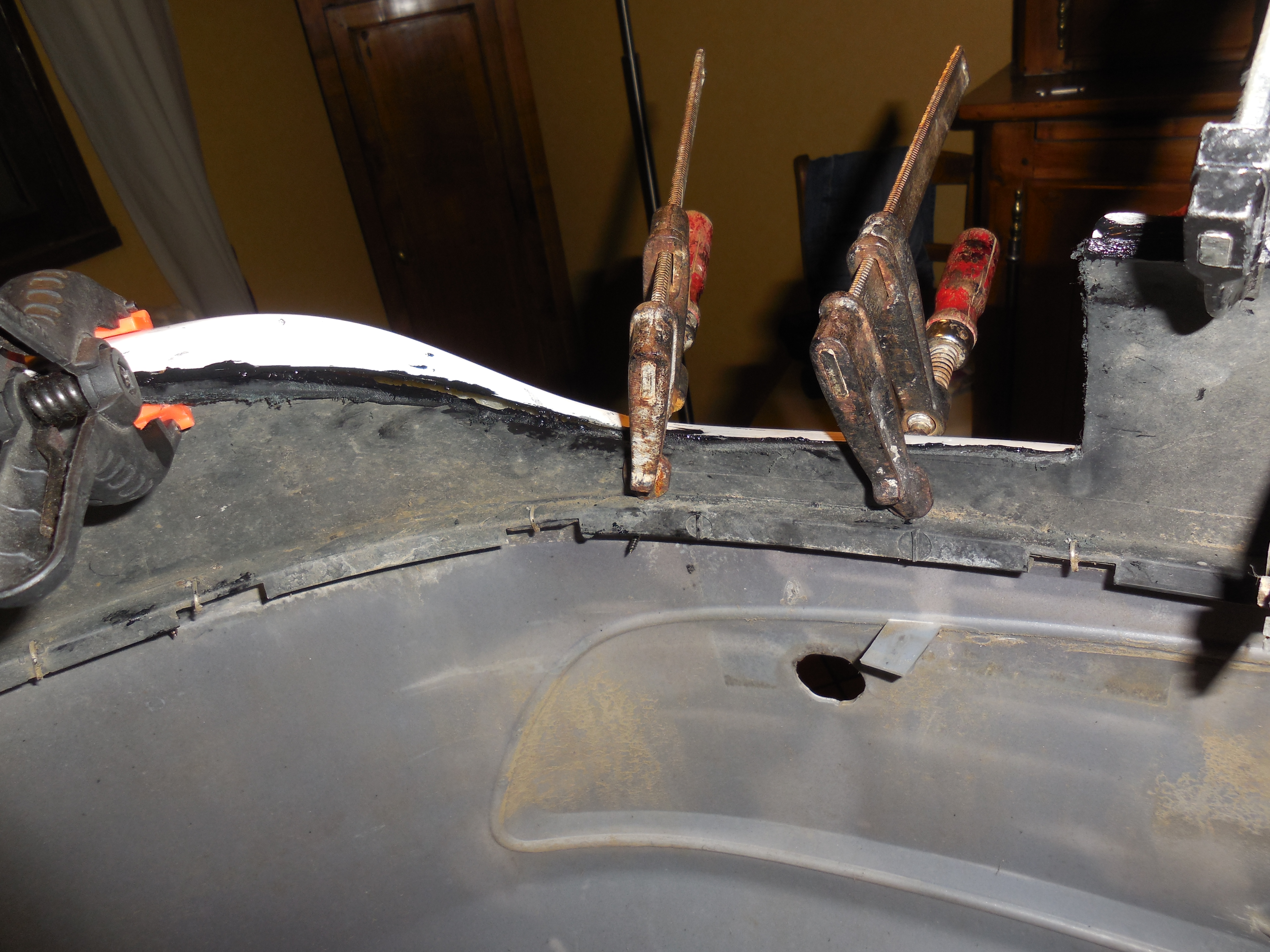

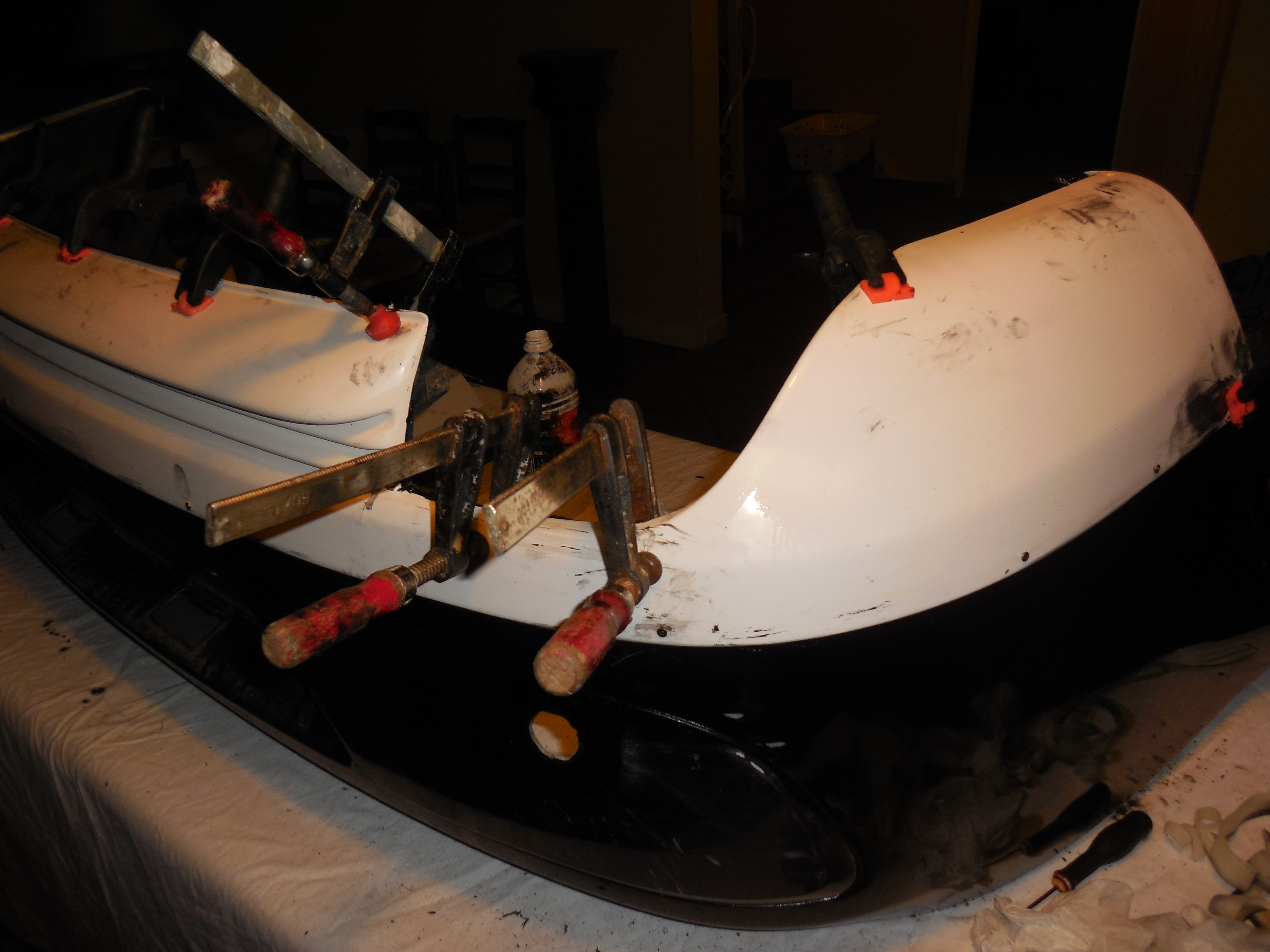

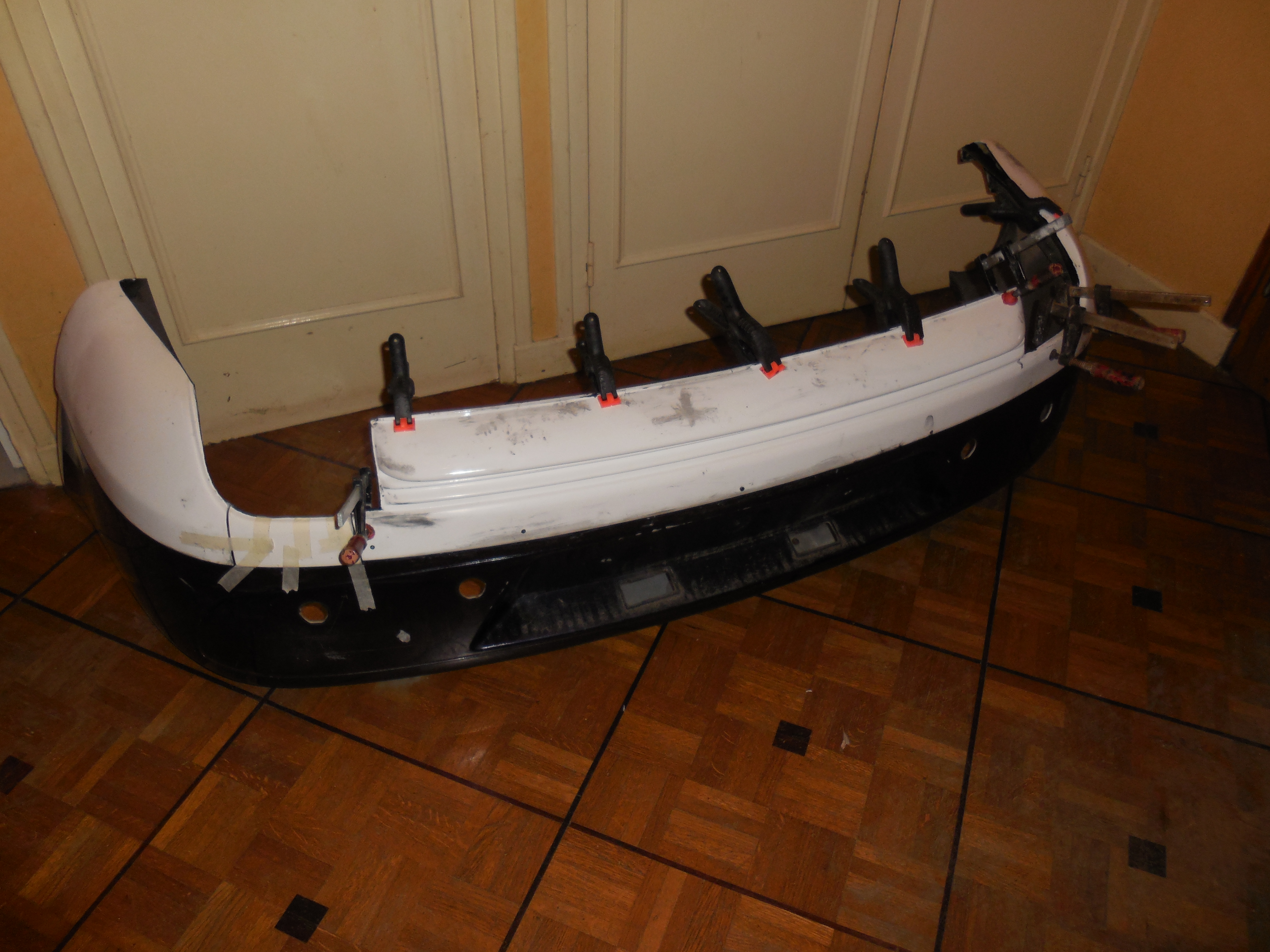

Et ça continu....pose du KS sur le pare-choc AR.
Toujours pas simple à faire, mais faisable la preuve :shock: ...
J'ai fait les découpes du pare-choc d'origine avec un dremel...
Reste 24h de séchage pour la colle pare-brise et je pourrais retirer les serre-joints et autres pinces de maintien.
Pour la suite se sera les deux extensions latérales a venir prochainement....
Voilà titine 3 avance doucement....mais surement !! :mrgreen: :mrgreen: :mrgreen:

Tu as du parquet dans ton garage ? , luxe :mrgreen: :mrgreen:
Re: Titine 3
fl6469c a écrit : 05 janv. 2018, 22:20 Tu as du parquet dans ton garage ? , luxe :mrgreen: :mrgreen:
Le parquet dans le garage c'est l'idéal mon bon françois..... :mrgreen:

Merci pour les photos, tu a laissé l'ancienne jupe sous le KS? il est seulement collé ou aussi riveté ?
Erik
Re: Titine 3
terasaka a écrit : 06 janv. 2018, 11:03 Merci pour les photos, tu a laissé l'ancienne jupe sous le KS? il est seulement collé ou aussi riveté ?
Erik
L'ancienne jupe reste et le KS est également collé dessus.....
Le KS, pour ce qui concerne les pare-chocs, ils sont uniquement collé....perso, j'ai percé et vissé pendant le temps de séchage car pas facile de tout tenir en position puis je sors les vis et je mastics les trous après séchage.

Ok :D j’avais cru voir des vis ou des rivets sur tes photos et les cotés collé aussi ?
Non, il a du gravier dans son garage, ça c'est le salon.... :mrgreen: Il n'y a que moi qui n'est pas le droit de bosser dans le salon, alors, il me laisse le confort des graviers... :lol:
