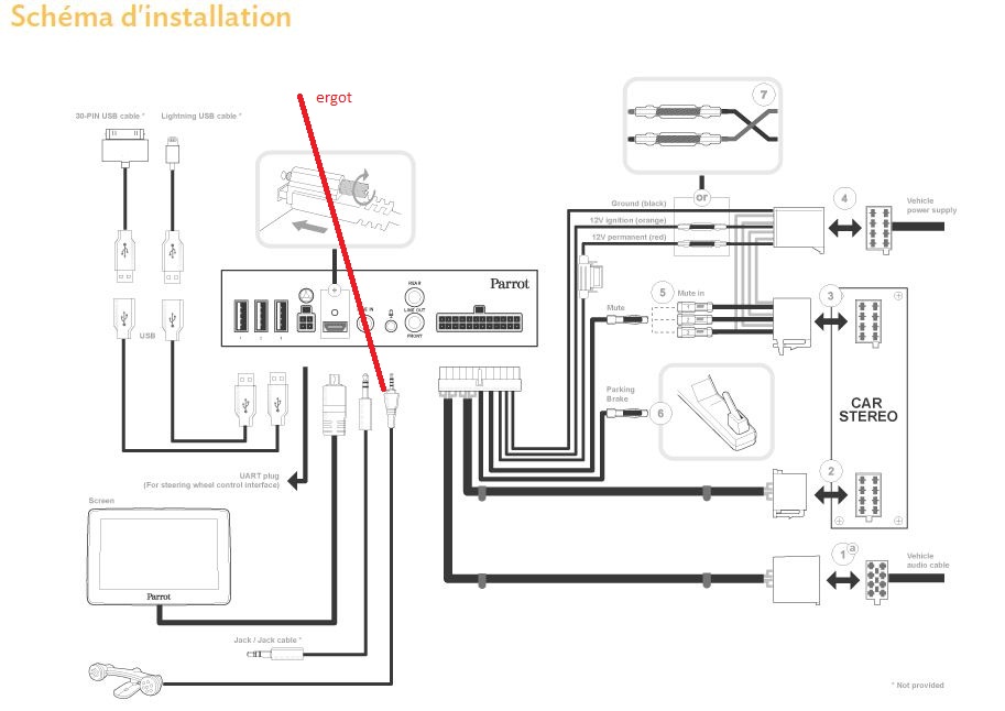

Après l installation de mon Parrot Tablet astéroïd, j ai des soucis. Dès l'allumage des feux, le son de la musique se coupe et la télécommande -plip- de verrouillage de mes portières ne fonctionnent plus. Je suis obligé de démarrer une nouvelle fois l auto pour faire le plip fonctionne.
J ai besoin d aide.

C était bien une histoire de fil.
Il y a un fil jaune qui pouvait se séparer de lui même. Il était en contact avec lui même à l aide d une cosse.
Je l ai retiré et isolé.
En revanche.
Je peux téléphoner... Enfin presque.
J entends mon correspondant, mais lui ne m entendant pas.
Une idée ?

Gabriel a écrit :C était bien une histoire de fil.
En revanche.
Une idée ?
Salut,
il est bien branché le micro.....j'ai eu le problème en fin d’installation.

Oui le micro est bien branché.
Ayant accédé au boitier du Parrot, je peux te le confirmer. La fiche est bien enfoncer dans son emplacement.
Va sur les réglages du micro et mets le gain à fond, je crois qu'il y a un réglage. Et vérifie aussi les réglages sur ton smartphone s'il y en a.

Salut,
Yves,
Je reviens sur ta question.
De mémoire, il semblerait qu'il y a un petit ergot sur la partie métal de la jack 4 pôles du micro, empêchant l'emboitement complet de celui-ci dans sur le Parrot.
Le micro de ton Parrot (si tu en possède une) a t'il cette excroissance.
Ta jack s'enfonce complètement dans le Parrot ?

Salut Gabriel ,
le Jack du micro possède un ergot qui évite au jack de se débrancher une fois qu'il est enfiché.
Il faut mettre le jack dans le boitier et le tourner de 90° pour le verrouiller.
