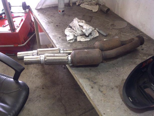

Je suis donc allé chez orbisoud ce matin : super impression ! M. S... (le reste par MP, je crois que c'est mieux que de mettre son nom en clair sur un forum) a l'air de très bien connaître son métier ! Il est de plus très agréable et sympa !
Ma ligne est donc bien fatiguée (je sais plus si c'est le tube de l'intermédiaire ou du cata qui fatigue et s'est percé en bordure du collier...).
Pour lui, par contre, pas de risque à rouler avec mon voyant défaut dépollution, car pas de bruit au niveau des précata en démarrant et sonorité normale en tapant dessus (légèrement...) avec un marteau : a priori, la cartouche n'est pas désolidarisée de la partie chaudronnée, et donc pas de mouvement = pas de risque de dégradation mécanique... Il était prêt à me faire tout de suite une modif pour me rassurer si je lui déposais dans l'après-midi les deux précata, en virant les gamelles et les remplaçant par du tube, mais bon on va pas se précipiter... Par contre, il me fera sûrement les deux tubes sortie collecteurs en inox s'il ne me prend pas le vaisseau avant la Toussaint...
Seconde bonne nouvelle : aucun problème pour lui pour me faire un droite/gauche !
Il va forcer sur l'intermédiaire, et mettre des petits silencieux devant les sorties, verticalement, et là il a suffisamment de place pour passer. Il partira en Y derrière l'intermédiaire, avant la barre d'essieu, et longera celle-ci par le "dessous" (presque entre elle et le réservoir GPL) : il y a largement la place pour lui, car en plus en dédoublant en deux la ligne, la section sera moindre de celle avant l'intermédiaire (et de celle d'origine).
On a choisi ensemble de mettre deux cata 200 cellules : au niveau de la dépollution, ça passera, il faudra juste que le contrôle technique se fasse moteur chaud, ce qui n'est pas un problème, car il faut que le catalyseur monte en température. L'avantage du 200 cellules contrairement au 400 cellule (qu'il a aussi), comme à l'origine, c'est de laisser le moteur respirer un peu plus...
Niveau sonorité, on s'achemine vers un vaisseau un peu plus bruyant au démarrage (et coups d'accélérateur), mais aussi silencieux qu'aujourd'hui en régime établi : je veux un truc un peu plus viril qu'aujourd'hui, mais pas kéké...
Côté sorties, il m'en a montré deux : une qui ressemble vraiment à celles des silencieux DEVIL, en 110x80 je crois, et une plus légère, plus ovale, pas vilaine... François ou Hugues (ou un autre proprio de double devil KS), si vous pouvez me donner les dimensions des sorties, l'entre-axe entre les deux, et les distances par exemple aux supports de barre d'attache, ce serait super...
Côté matière, il travail soit 321, soit 304L...
Maintenant, j'attends confirmation de son tarif et de la semaine de prise en charge...

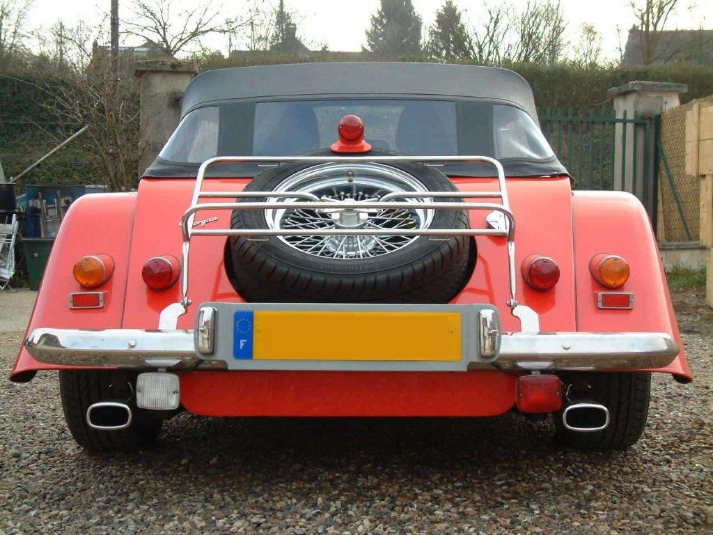

Bon, ça y est, j'ai le devis de Orbisoud, et je pars avec eux...

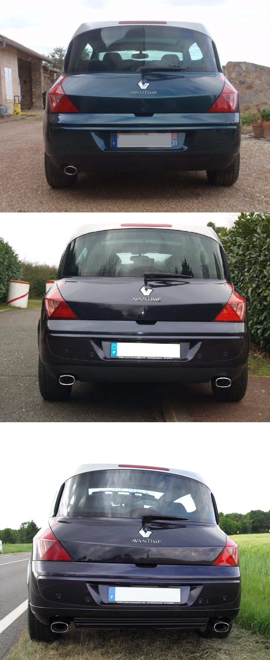

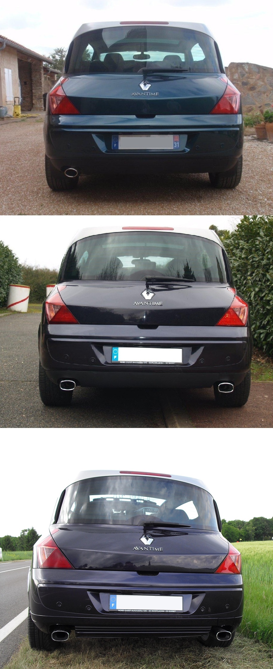

J'hésite encore sur les sorties : ils me proposent de base une sortie ovale, assez élégante, mais je crains qu'elles ne soient trop "fines" par rapport au kit sport que je vais faire poser après ; de plus, ce kit sport a une découpe un peu "carrée" côté intérieur, qui risque de choquer avec la sortie ovale.
Qu'en pensez-vous ? Regardez ci-dessous : la photo du haut, c'est leur sortie ovale, les deux du dessous, mon ex dci avant et après la pose de son ks... J'ai chez moi les deux brides de raccordement sur les collecteurs avant et arrière en INOX. Par contre, je n'ai pas bien compris pourquoi les trous ne sont pas de même dimensions ? Les brides ont été fabriquées selon les plans et cotes d'origine, et je ne sais pas pourquoi Renault a fait un trou pour la bride du collecteur avant de 5cm de diamètre, et de 7cm de diamètre pour le collecteur aval... Savez-vous pourquoi ? Cela vous semble-t-il gênant ?

Re: Achat groupé Echappement DEVIL INOX
Bravo duc.l
Pour moi sorties ovales c'est top
C'est vrai que l'oval n'est pas mal, mail il serait un peu plus grand, il se logerait mieux dans l'espace mais vu qu'il n'y a plus de Devil, et si l'oval est posé bien centré, ça devrait faire bien.
Personnellement, je reste toujours sur un double canules pour Grany et un 2x double canules pour le BB FX, quand je le récupèrerai.

Grrrr j'hésite !!!!
Les avis sont partagés (normal...).

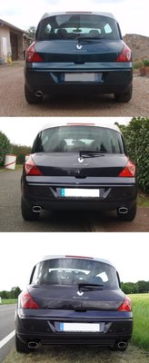

J'ai le choix entre trois (sachant que je n'aime pas trop les doubles canules en duplex droite/gauche, donc j'écarte cette solution) :
Je me laisse encore le temps de la réflexion, et suis ouvert à tout suggestion... J'ai tenté un photo montage des sorties orbisoud entre lesquelles j'hésite...
- Sortie ovale : 115 Larg et 85 Ht
- Sortie ovale : 105 Larg et 70 Ht
- Sortie "rectangulaire" type devil : 110 Larg et 80 Ht

Nos avis peuvent compter mais il faut avant tout que ça te plaise, logique!
Puisque tu ecartes les doubles canules en duplex, j'opterai plus pour cette nouvelle solution que Orbisound a fait sur la belle auto rouge, c'est plus proche des Devil, je trouve.

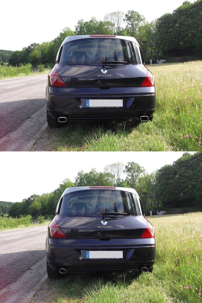

Ben moi j'aimerai bien ça (qui ressemble au prototype et repris par un constructeur français que vous aurez reconnu)
Je sens que ça t'aide à choisir
Ciao ! Alain

Autant les rectangulaires sont moches sur la Morgan, autant elles sont top sur l'AVT.
Je le note, pour plus tard...

Quasi tout le monde est unanime ( sauf l'ami Bond)... En effet, plus j'y pense, plus j'en suis convaincu... Ma décision est prise, mes sorties seront rectangulaires !marne54 a écrit :Nos avis peuvent compter mais il faut avant tout que ça te plaise, logique!
Merci de vos avis...
C'est ce que je me suis dit en revoyant mes photos de la ligne quand je l'avais déposée...brio77 a écrit :Je me suis déjà posé cette question en les fabriquant... Je pense que c'est parce que le pré-cata arrière est à l'horizontal et pour éviter trop de perte de charge dans le virage serré à 90°, ils ont mis du diamètre en plus...

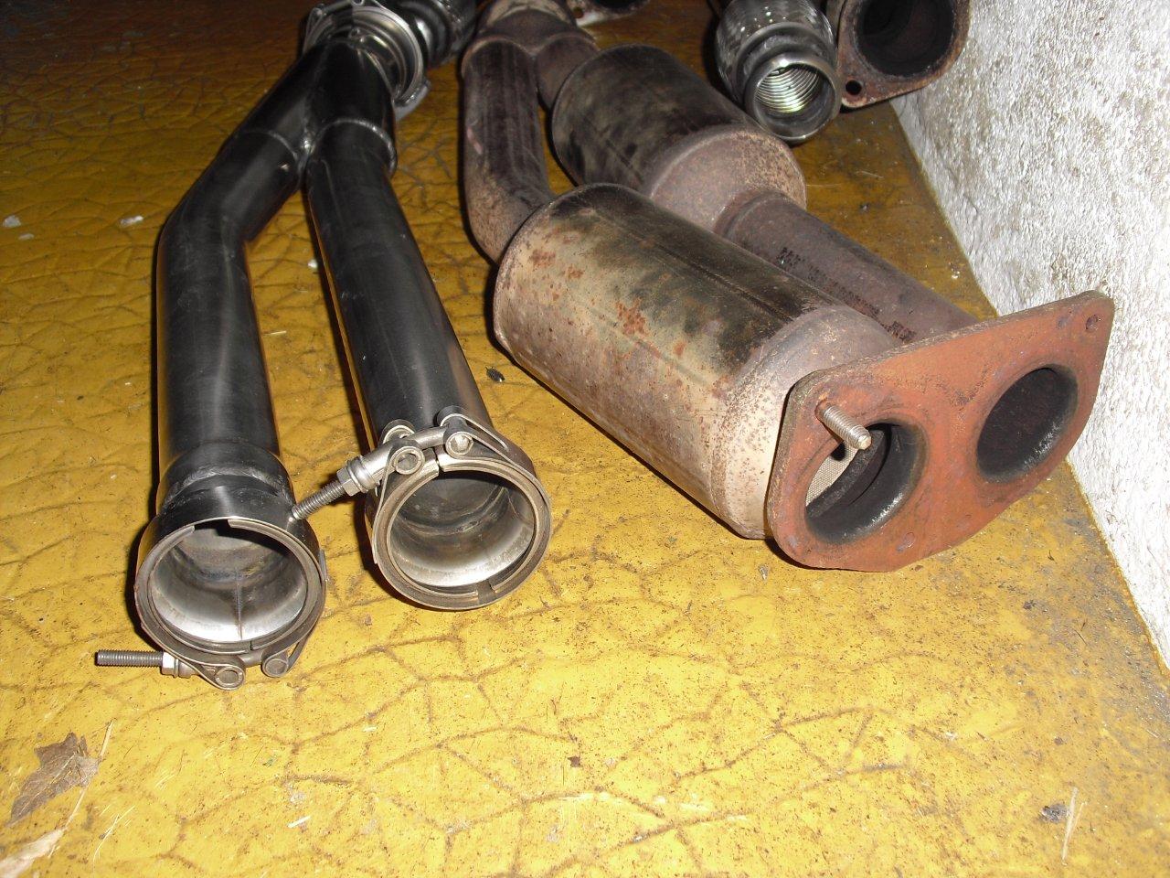

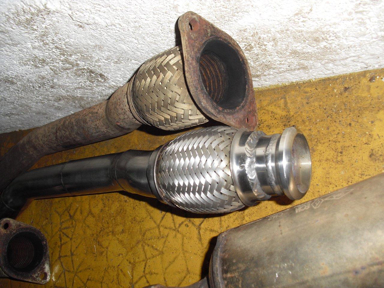

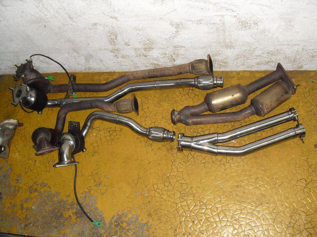

Bon, demain je dépose les précata et cata chez Orbisoud...
Pour la peine, j'ai réalisé un petit tuto :
[FICHE] Dépose Pré-Catalyseurs et Catalyseur Échappement

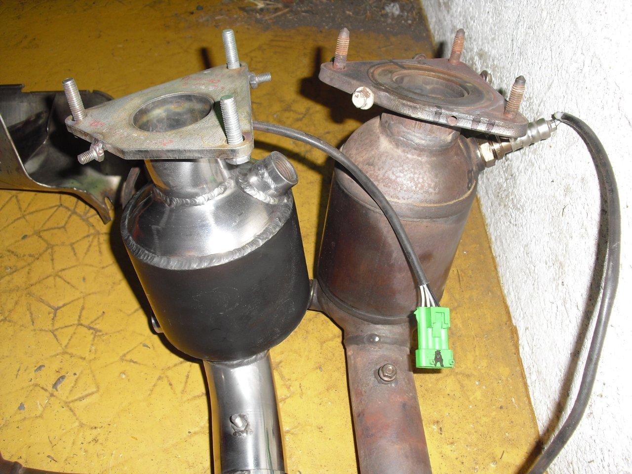

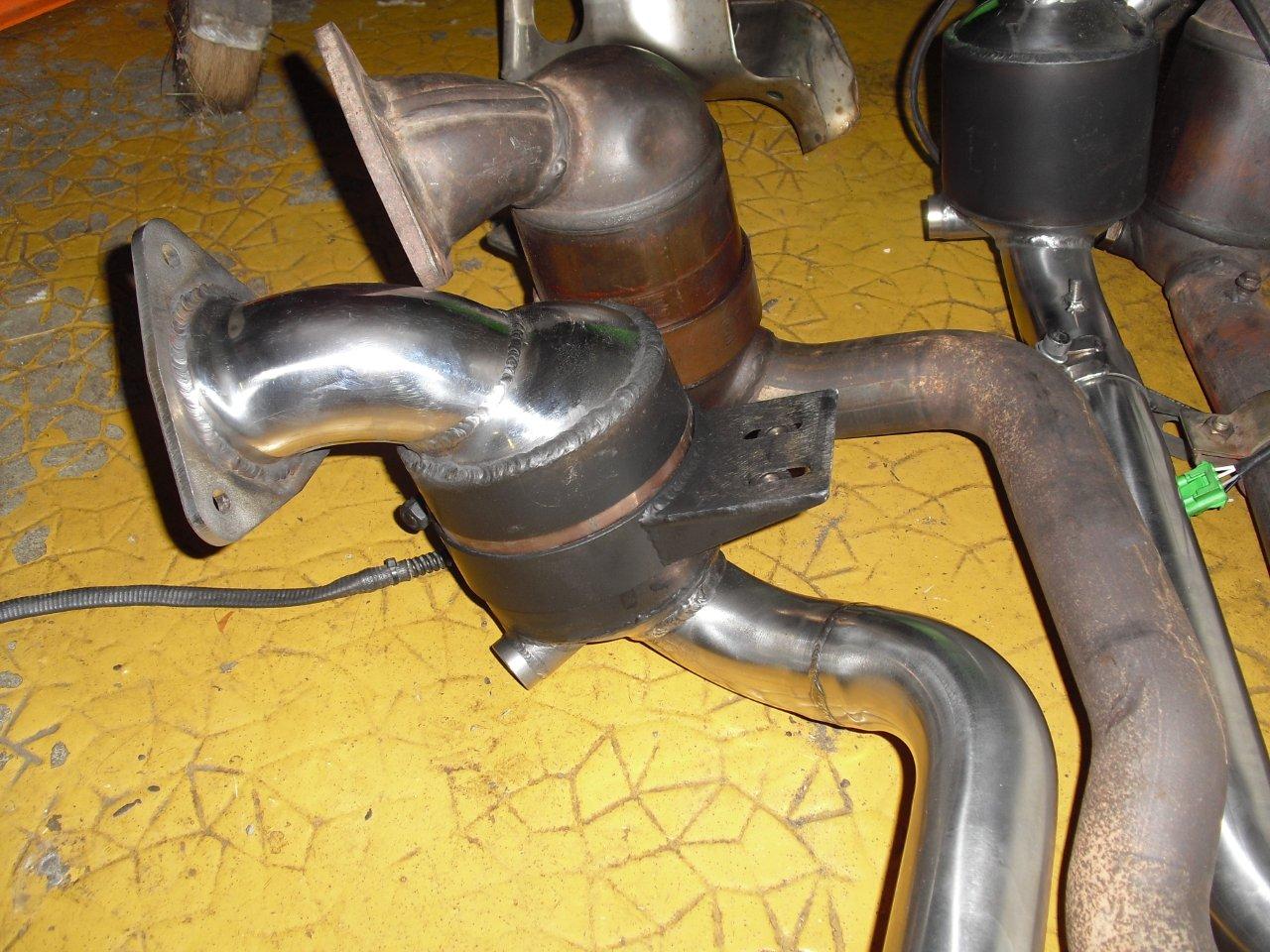

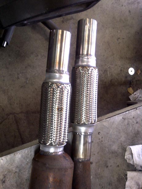

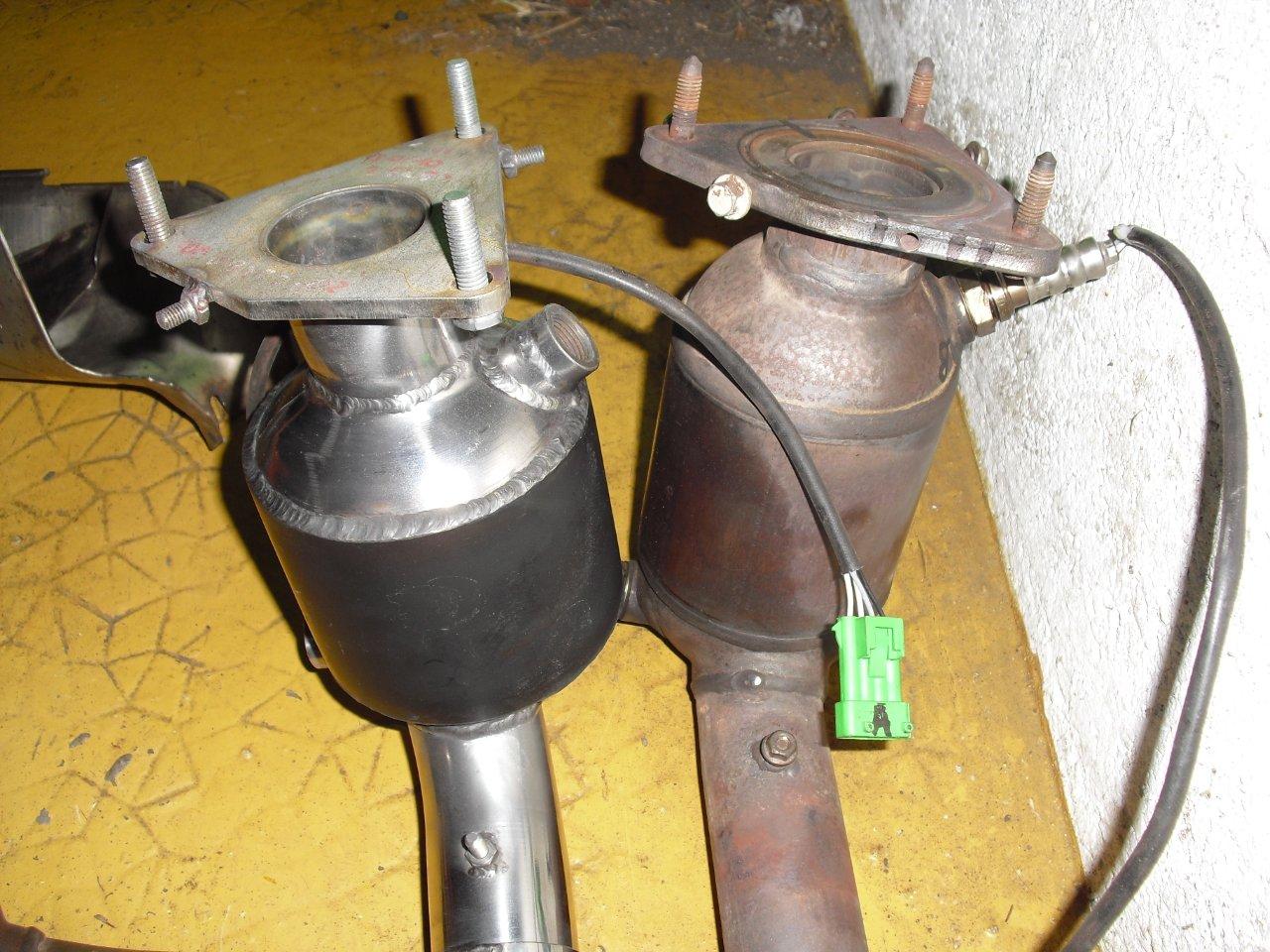

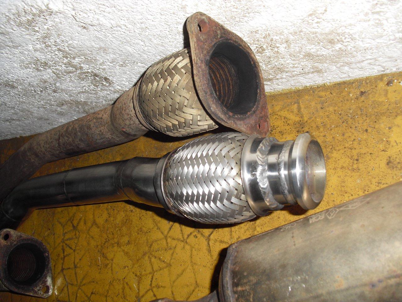

Bon, ils ont été finis avec une journée d'avance...
J'ai pris des photos rapidement dans le garage, ça donne pas terrible, mais bon, ça permettra de patienter. Je vais tenter de les poser peut ce WE, mais j'ai du monde, ou le WE prochain...
Je trouve la qualité de fabrication au top.
Par contre, un bémol sur les gamelles des précata : ce n'est pas le même matériau, un inox de moindre qualité ? En effet, un aimant tient très bien dessus, alors que pas du tout sur les tubes... Je m'en suis rendu compte au retour chez moi, je vais voir Orbisoud sur ce point...

Beau boulot
