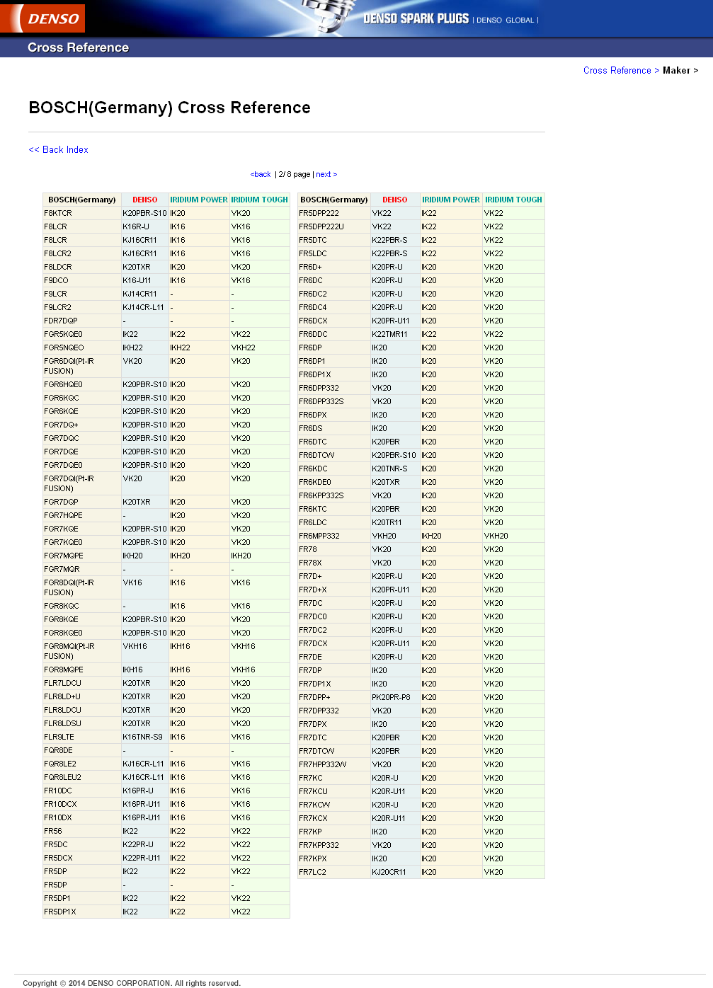

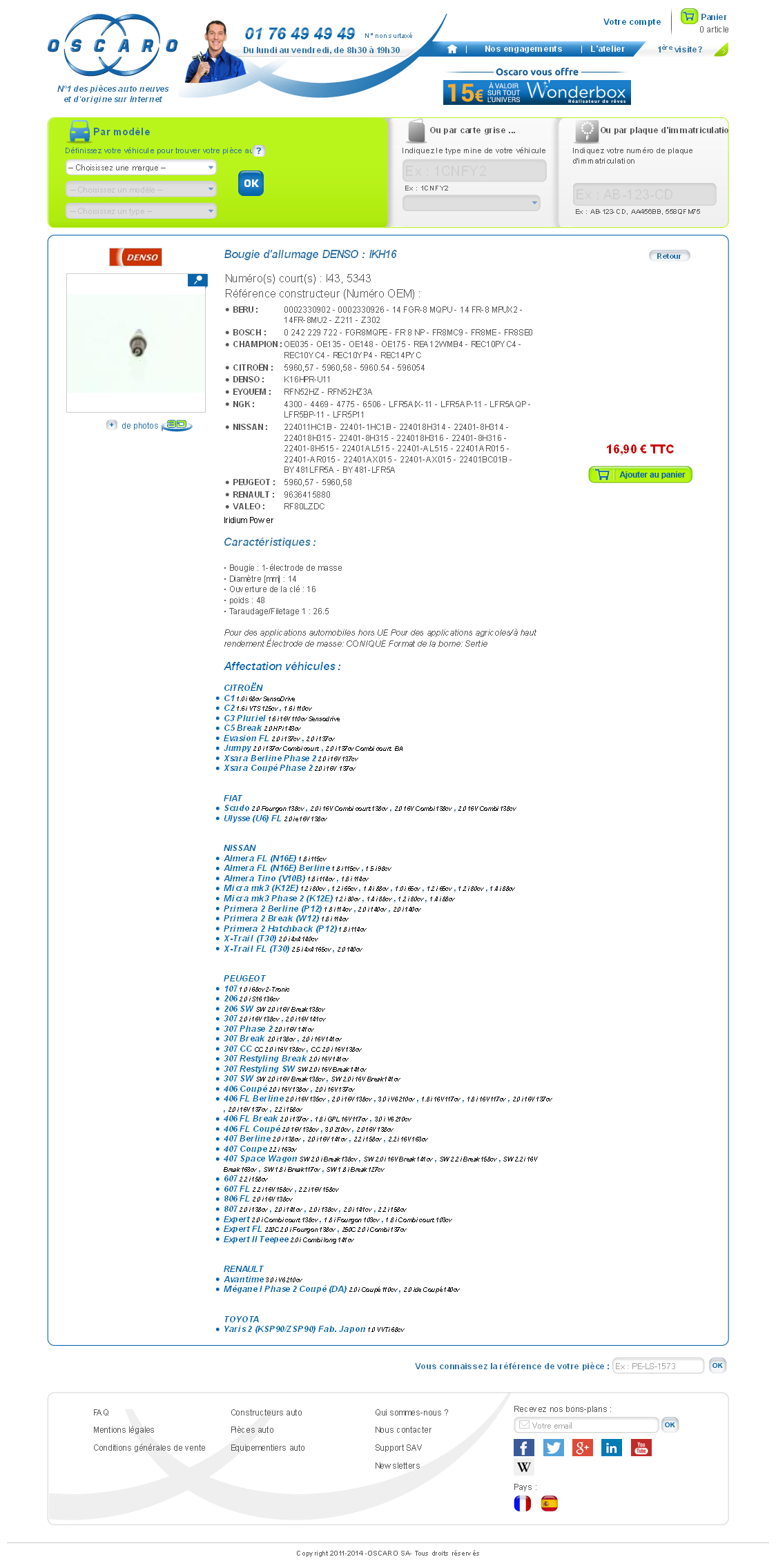

C'est le souk ces histoires de bougies !
J'ai d'en l'idée de changer mes bougies sur mon V6 BVA mais au vu des discussions, il y a comme un bug:
les bougie Bosch FGR8MQPE semblent ne plus exister nulle part...
par contre en fouinant sur le net, j'ai vu que les DENSO IKH6 semblent identiques:
http://www.globaldenso.com/en/products/ ... 010_2.html
sur Oscaro, elles semblent bien référencées comme identiques au bosch:
http://www.oscaro.com/bougie-d-allumage ... 5173-686-p
par contre, pas d'infos sur le nombre d'electrodes, et comme les bosch qui les remplacent n'ont qu'une seule electrode et que vous avez remonté un souci à ce sujet, bonjour le bazar...
Que dois-je faire ?
j'essaye les DENSO ? je garde des BOSCH même avec une seule electrode ?
Qu'elles sont les bougies fournies par Citroen sur les C5 V6 ou sur les Peugeot 607 V6 ????
& FireShot Screen Capture #104 - 'DENSO SPARK PLUGS' - www_globaldenso_com_en_products_aftermarket_plug_cross_reference_1010_2_html.png
& FireShot Screen Capture #105 - 'Bougie d'allumage DENSO IKH16 pas cher - Pièces Moteur _ Bougies et Pièces d'allumage - Bougie d'allumage IKH16' - www_oscaro_com_bougie-d-allumage-denso.png

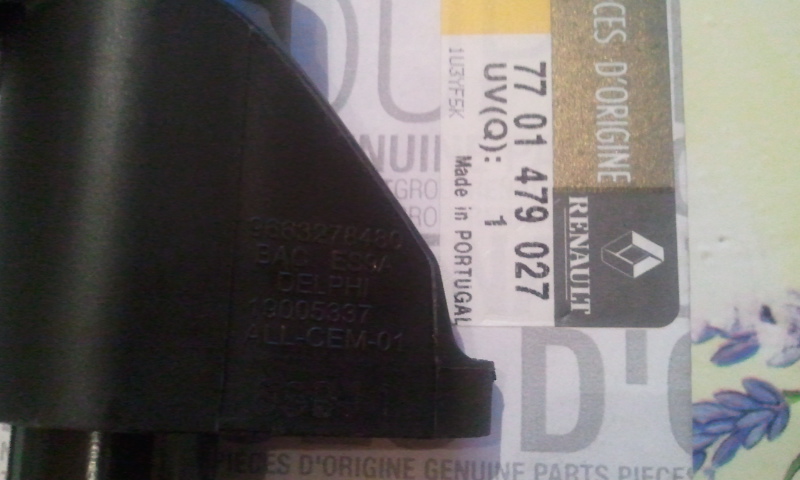

bonjour aller je rentre dans le clan de bobine hs si midi prend titi et le voyant moteur allumer et la conso a 0 je vais surement changer les 6 elle sont d'origine (sagem) quel maque de bobine me conseillez vous
Re: Bobine crayon
maison76 a écrit :bonjour aller je rentre dans le clan de bobine hs si midi prend titi et le voyant moteur allumer et la conso a 0 je vais surement changer les 6 elle sont d'origine (sagem) quel maque de bobine me conseillez vous
les bobines de chez citroen ... (c est du DELPHI)
fiou
Messages : 26
Inscription : 08 avr. 2010, 21:47
Re: Bobine crayon
Message par fiou »
bonjour a tousse j'ai changer mes bobines commander chez renault (dephi) et ma titi est reparti mais pas pour longtemps mon échappement ma lâché (soudure de l'intermédiaire ) je vais installer le tube de brio il me reste plu que a trouve un devil double ou simple. si vous avez sa qui traine dans votre garage fait moi signe
Bobine crayon
Des Delphi chez Renault ?!!
fiou
Messages : 26
Re: Bobine crayon
Message par fiou »
et j'ai la preuve le delphi sont belle et bien chez renault
Re: Bobine crayon
ha oui mais pas la meme forme.
mais effectivement c est du delphi ;)
