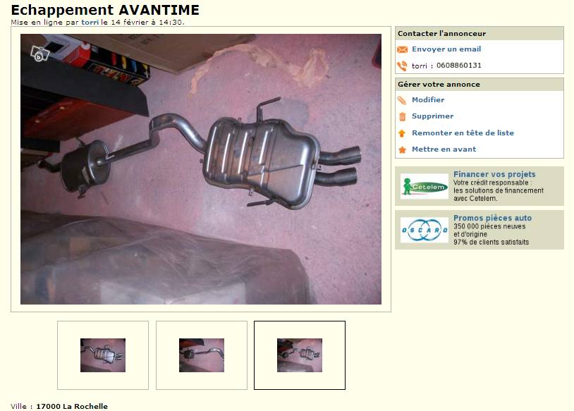

Oasis : la ligne d'origine neuve complète en vente 500 € depuis la mi Février ici :
Peut être une affaire ..... à faire
- OASIS
- Designer du Site
- Messages : 993
Re: Offre et commande groupée Echappement DEVIL INOX
Pas une affaire du coup

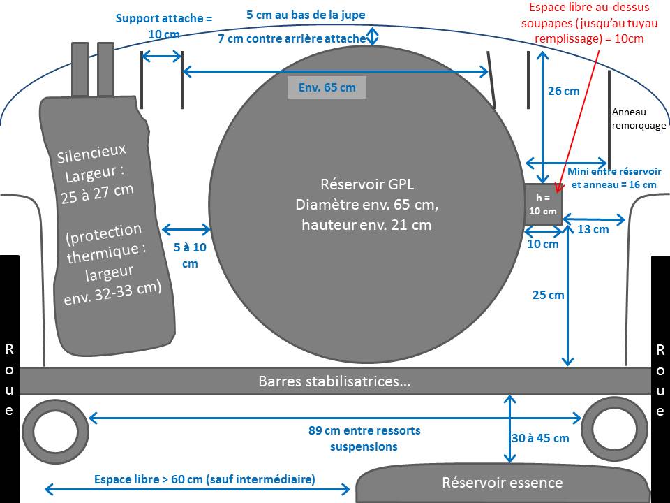

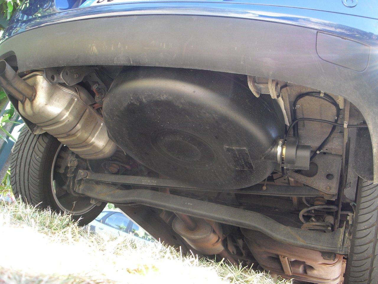

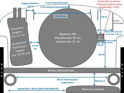

C'est ce que m'a demandé pro inox.... Alors j'ai fait des photos et un plan... Je mets ici le plan et une photo, car je peux pas télécharger le pdf qui fait 1,3Mo...marne54 a écrit :Je pense qu'il serait bien d'avoir un éclaté de dessous d'Avantime avec le montage du pot d'origine (existant actuellement) et un éclaté de ce que vous êtes en train de nous concocté, l'emplacement de tous les nouveaux éléments, simple, double, cata, précata, tuble inox, ....
J'espère que je me suis bien exprimé car je connais peu le dessous des Avantime .

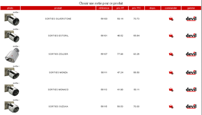

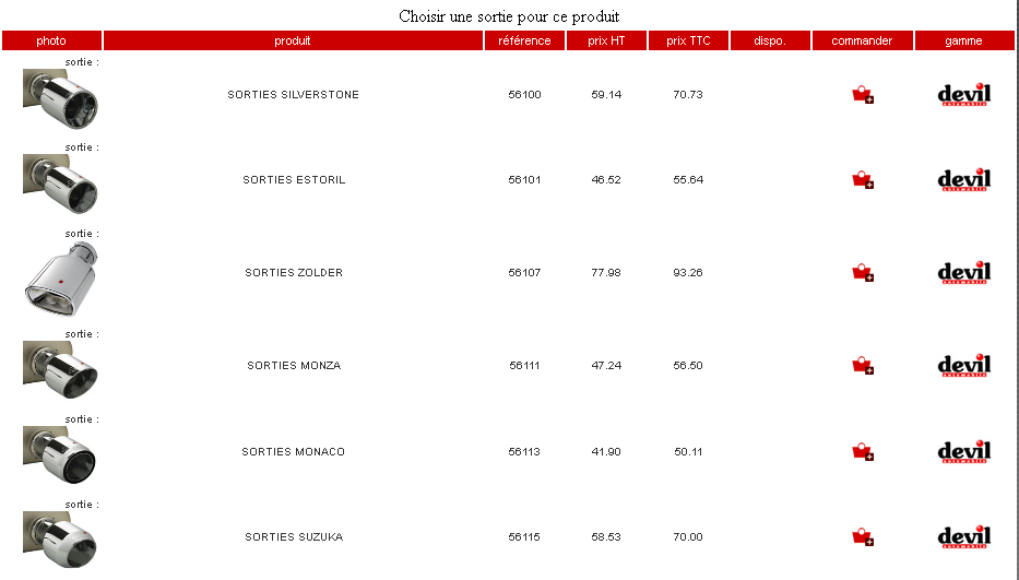

- Bond ou un autre éventuel client de chez eux, pouvez-vous me confirmer votre avis sur les prestations Orbisoud, matériaux employés...
- Peux-tu (ou un autre heureux propriétaire de Double Devil) me donner les cotes : des sorties en elles-mêmes, et des espacements entre les sorties... ?

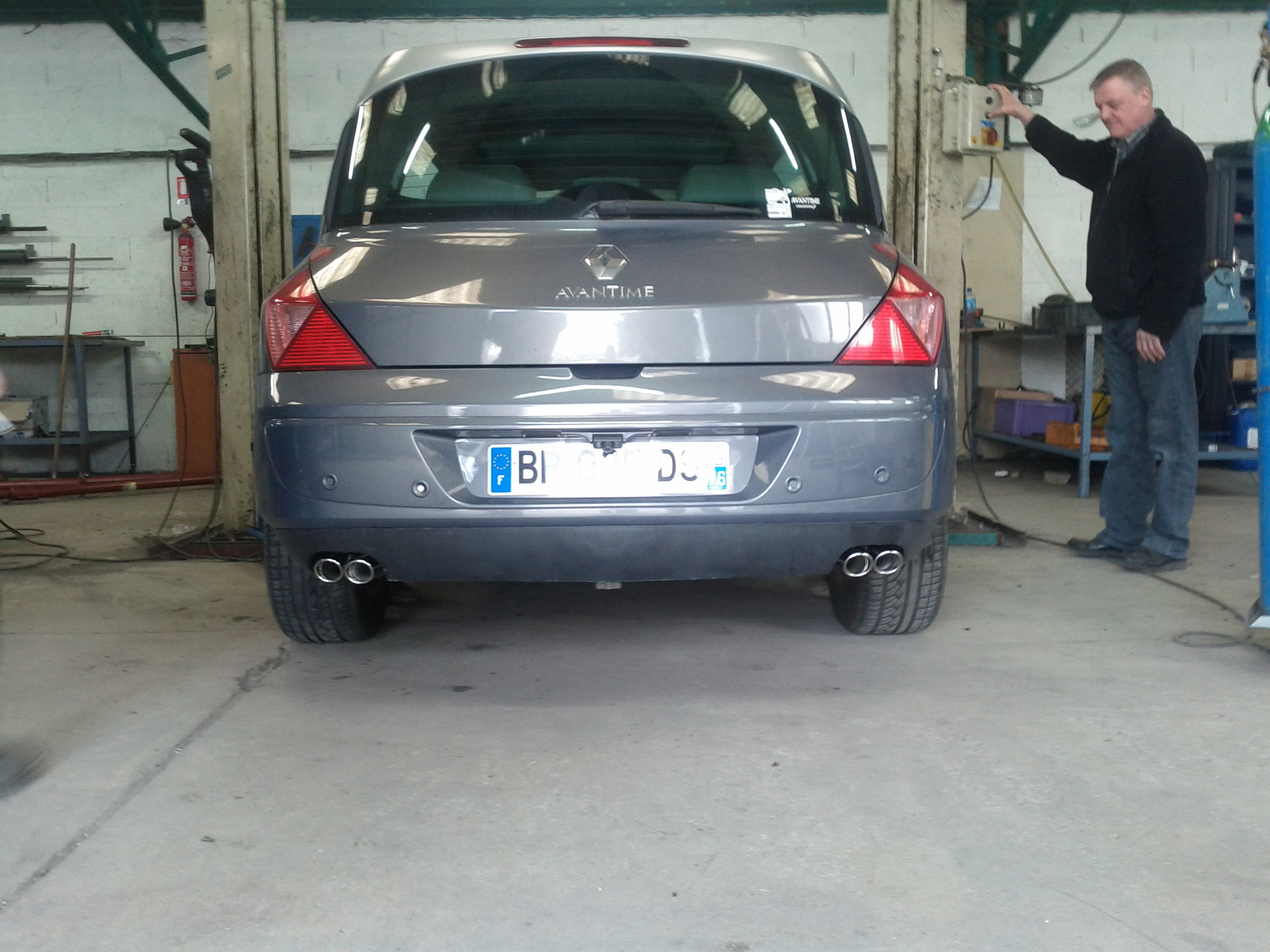

J'ai une de mes grenouilles qui sera sur le billard de chez proinox ce lundi.
On fait effectivement avec 2 cata afin de ''subir'' la puissance.
Les brides made-in Brio (et un peu entropia
