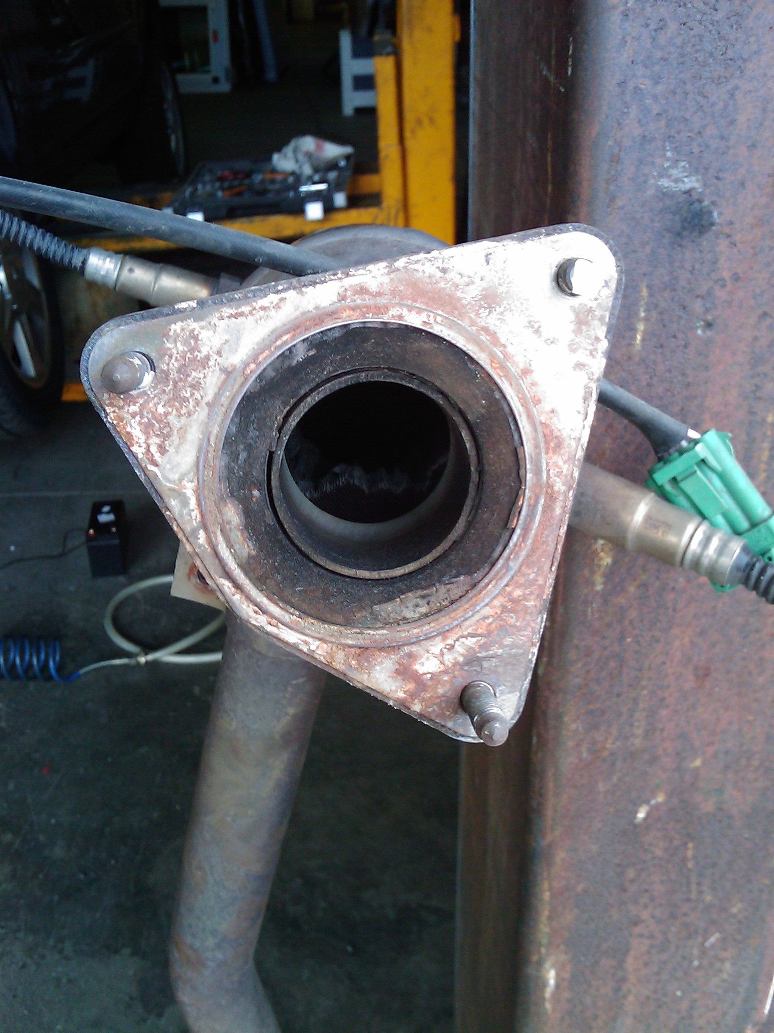

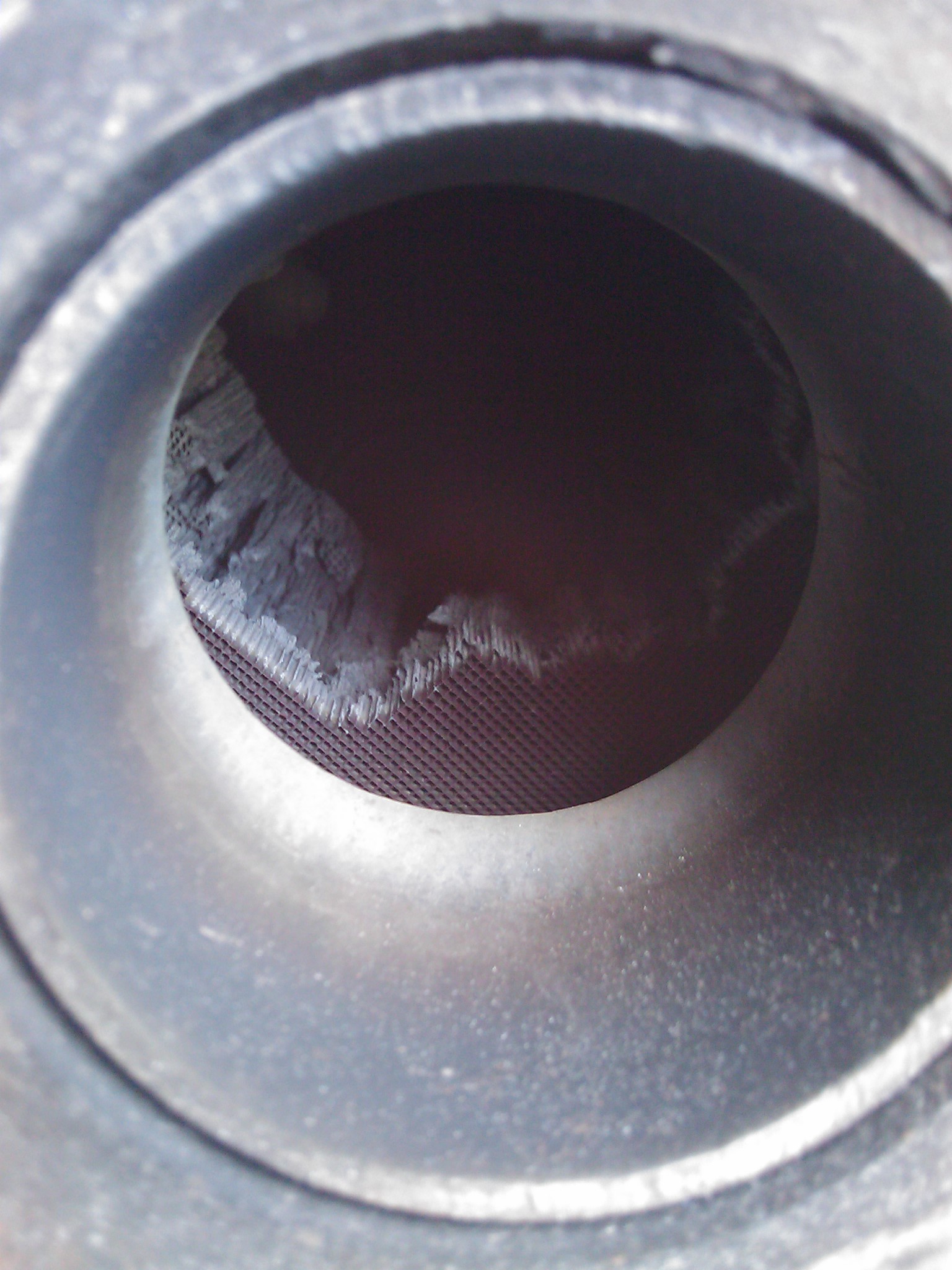

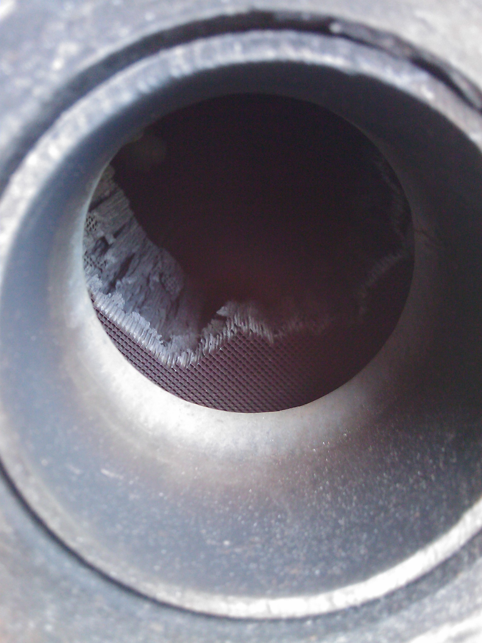

Bon, j'ai réussi à démonter le pré-cata avant (coté radiateur) et voilà :
Re: Moteur HS
Donc, le pré cata est bien hs, mais les morceaux n'étaient pas sorti et devaient donc boucher partiellement la sortie du cata, je l'ai complètement vidé, je vais surement essayer de démonter le deuxième mais ça a l'air moins facile. les catas sont en assez bon éta par contre, donc je ne pense pas que le moteur aura des séquelles.
