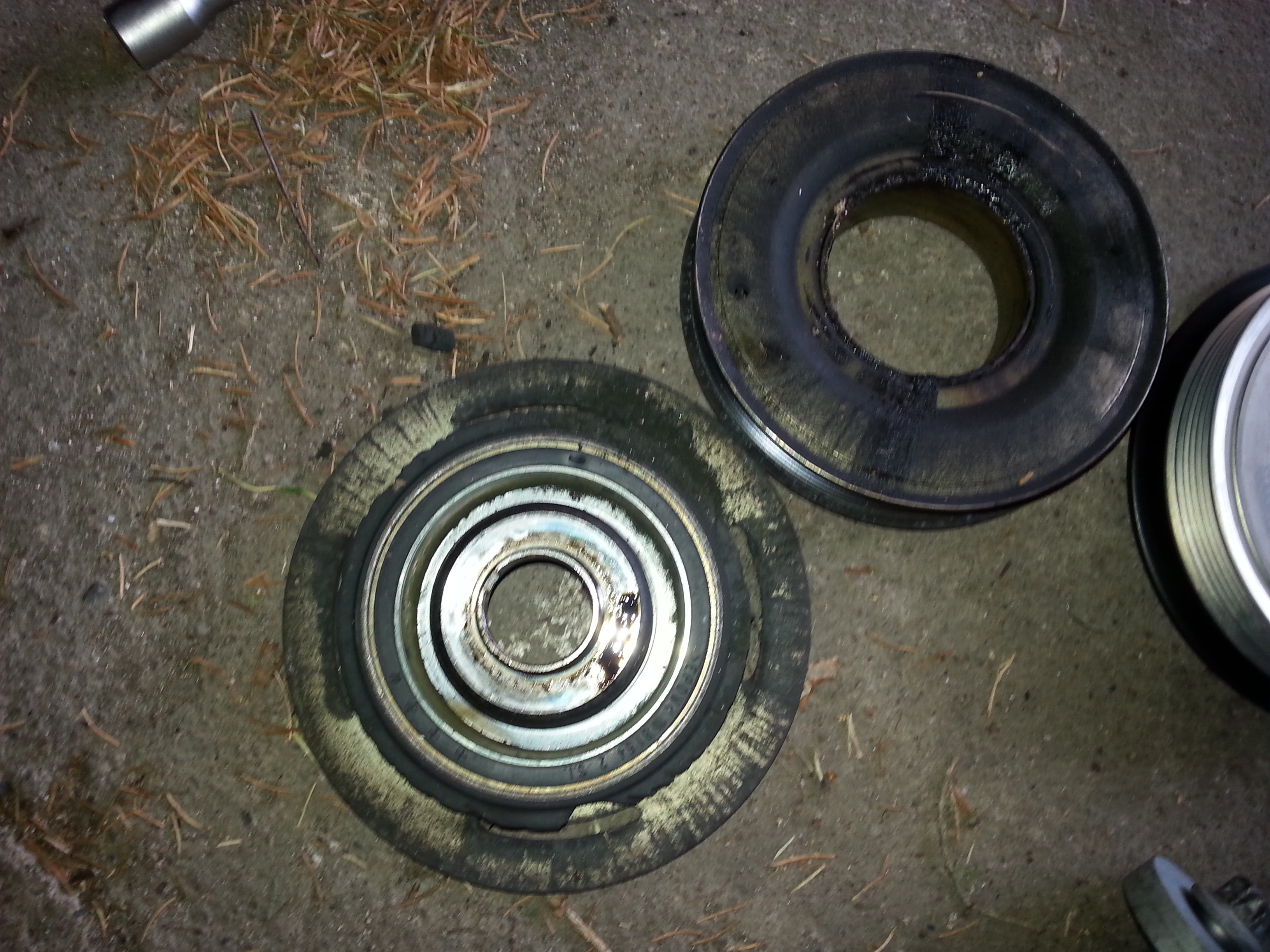

Bon. Premier soucis avec. La poulie Damper à rendu l'âme d'un coup sans crier gare :twisted: !!! J'ai la pièce en ma possession. Faut que je me grouille de changer ça avant dimanche pour Lunéville.
Re: @ Présentation de JM16S
Tu peux nous dire comment c'est arrivé et nous faire une photo de la pièce ?
Tu as eu de la chance, certains ont perdu la distri et les culasses avec ce genre de casse !!! :?
Je partais de chez des amis et au bout de 200m plus de direction assistée et voyant batterie rouge qui s' affiche. Je me gare tout de suite sur le côté. J'ouvre le capot pensant une rupture de la courroie et je remarque que je la tourne à la main.
Je la ramène chez mes amis au plus bas régime possible. Ça sentait un peu le cramé.
Étant bloqué au boulot c'est le gentil Patnad qui a été m'en acheter une nouvelle au Norauto.
Je viens de finir de la monter.
Par contre aucun bruit ou aucun signe avant qu'elle lâche.
