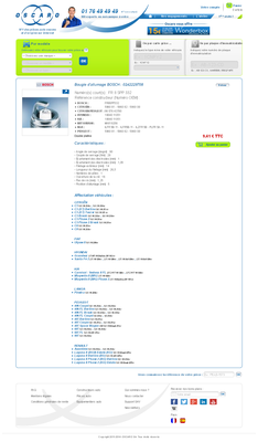

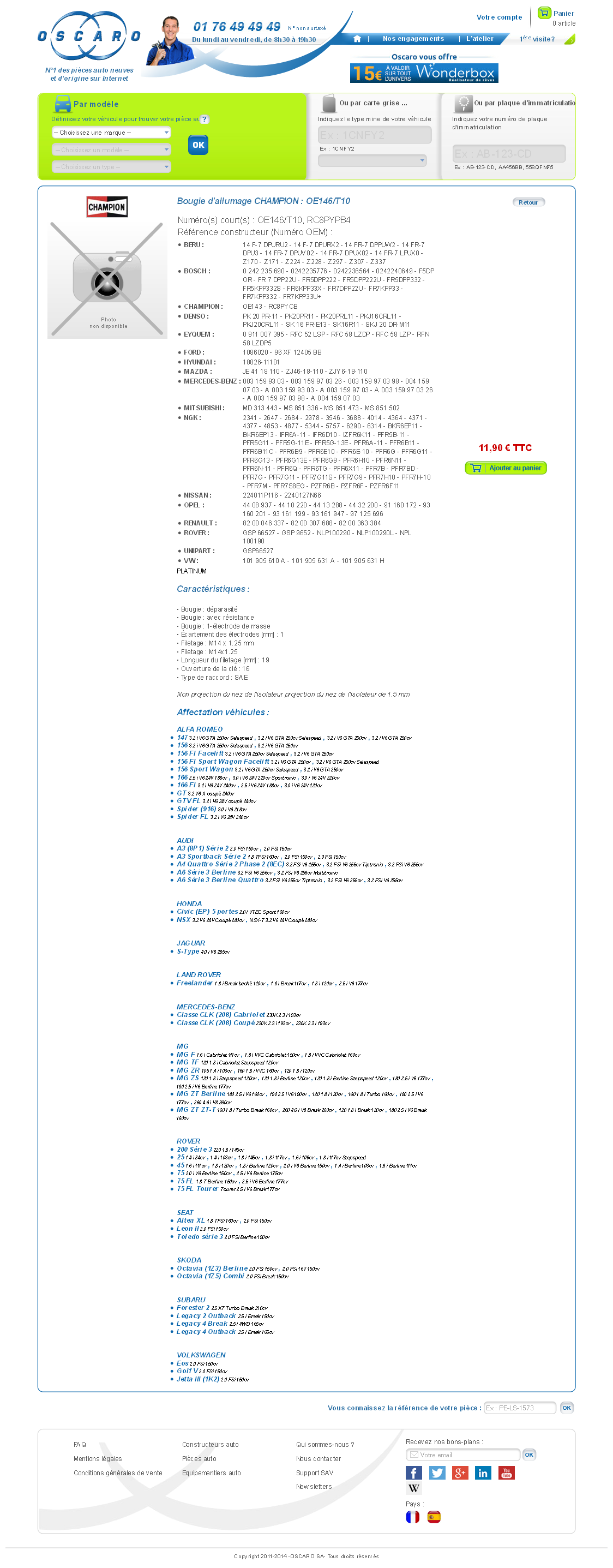

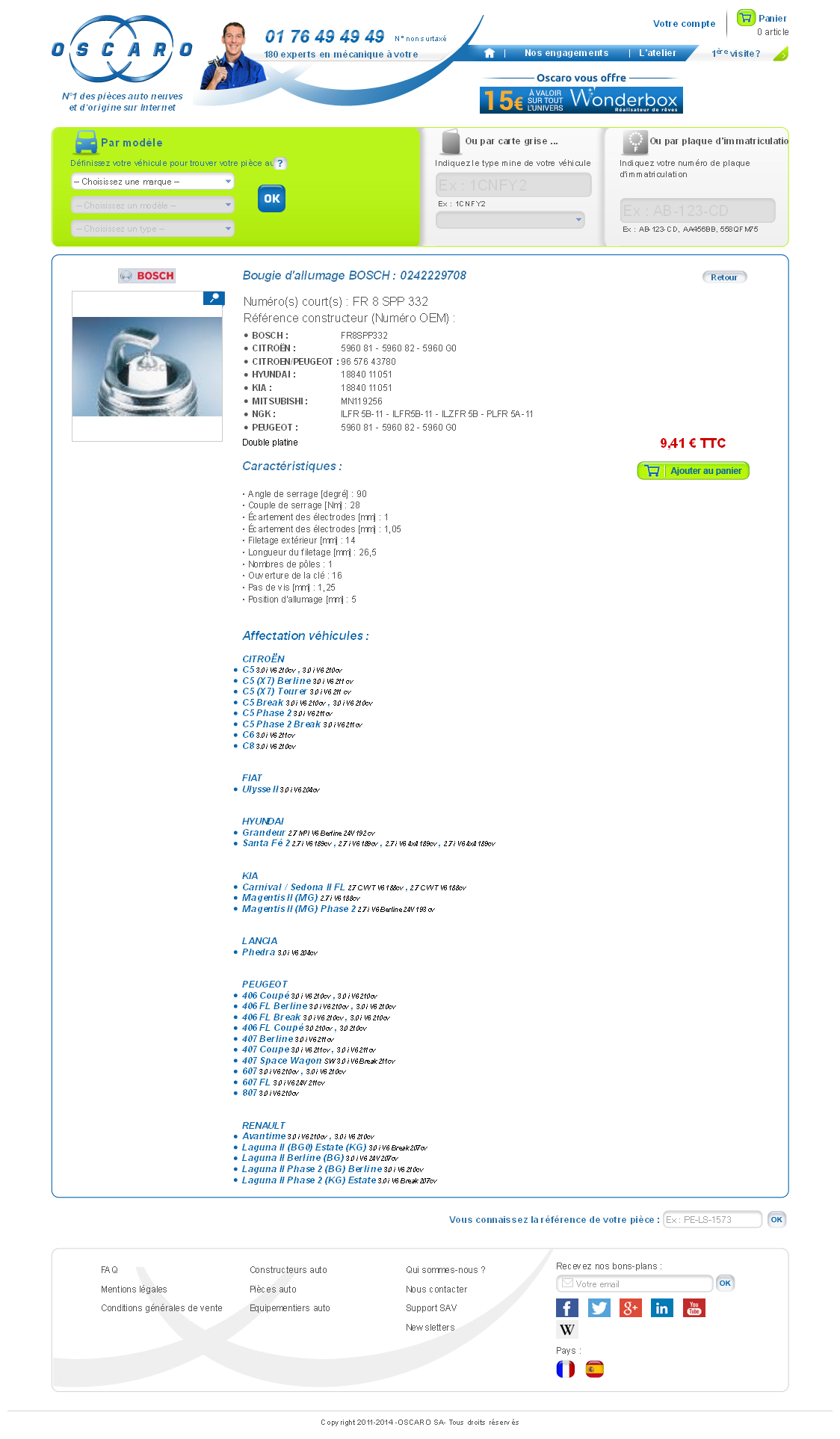

J'ai oublié: si je dois changer les bougies, lesquelles me conseillez-vous:
voici les liens de chez Oscaro:
http://www.oscaro.com/bougie-d-allumage ... 9276-686-p
http://www.oscaro.com/bougie-d-allumage ... 8831-686-p
& FireShot Screen Capture #103 - 'Bougie d'allumage CHAMPION OE146_T10 pas cher - Pièces Moteur _ Bougies et Pièces d'allumage - Bougie d'allumage OE146_T10' - www_oscaro_com_bougie-d-all.png
& FireShot Screen Capture #102 - 'Bougie d'allumage BOSCH 0242229708 pas cher - Pièces Moteur _ Bougies et Pièces d'allumage - Bougie d'allumage 0242229708' - www_oscaro_com_bougie-d-allu.png
Merci encore!

+1 Maitreti, mais là Porcinet te demandais pour les bougies, et là pour moi, sans hésiter les BOSCH !!!! Regarde déjà la liste des véhicules équipés, c'est quasi que du L7X !!!! et c'est des bougies qu'il est difficile de démonter tous les jours !!!
Allez, je te fais ça en moins de 2 h, mais compte quand même 2 petites heures le temps de se mettre en place !!!!
