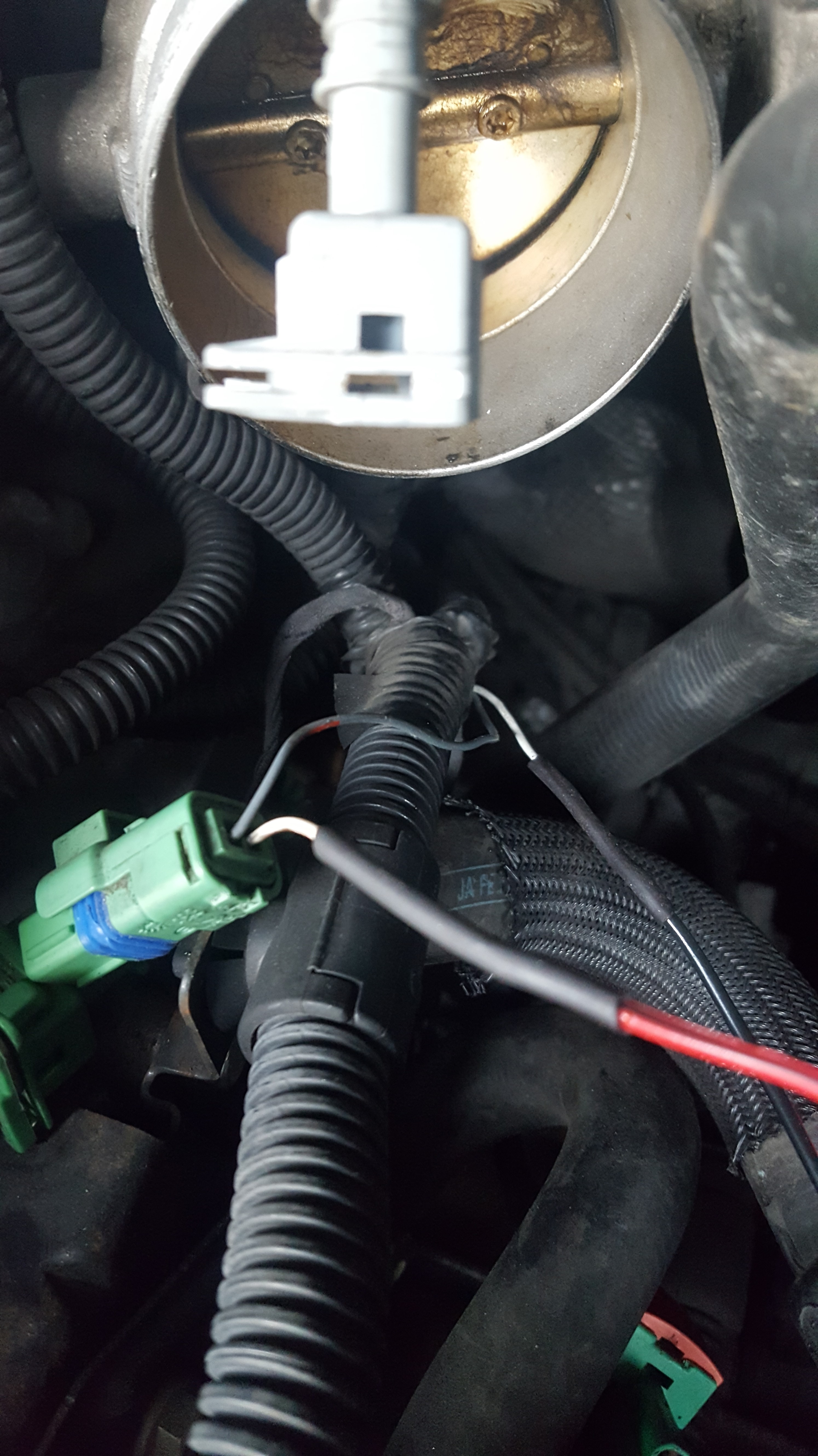

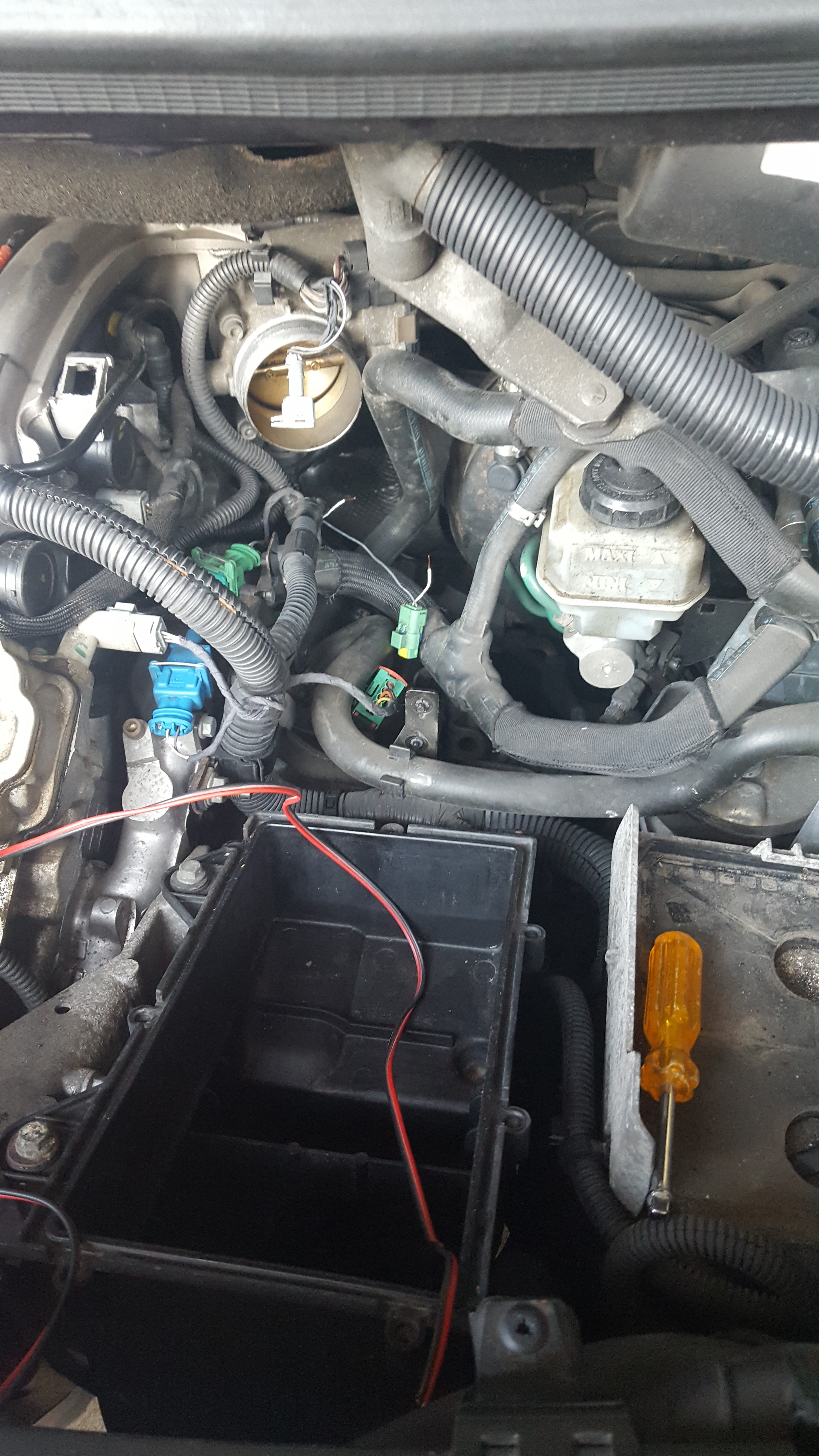

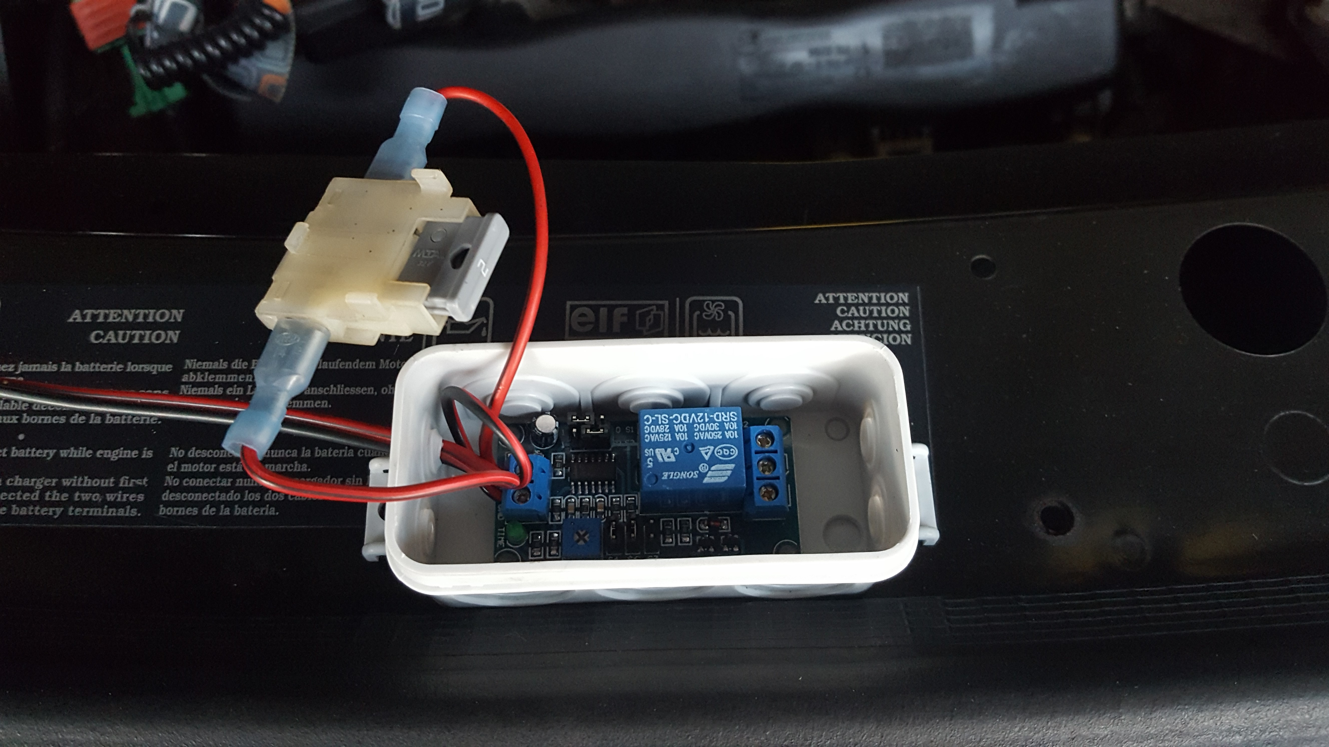

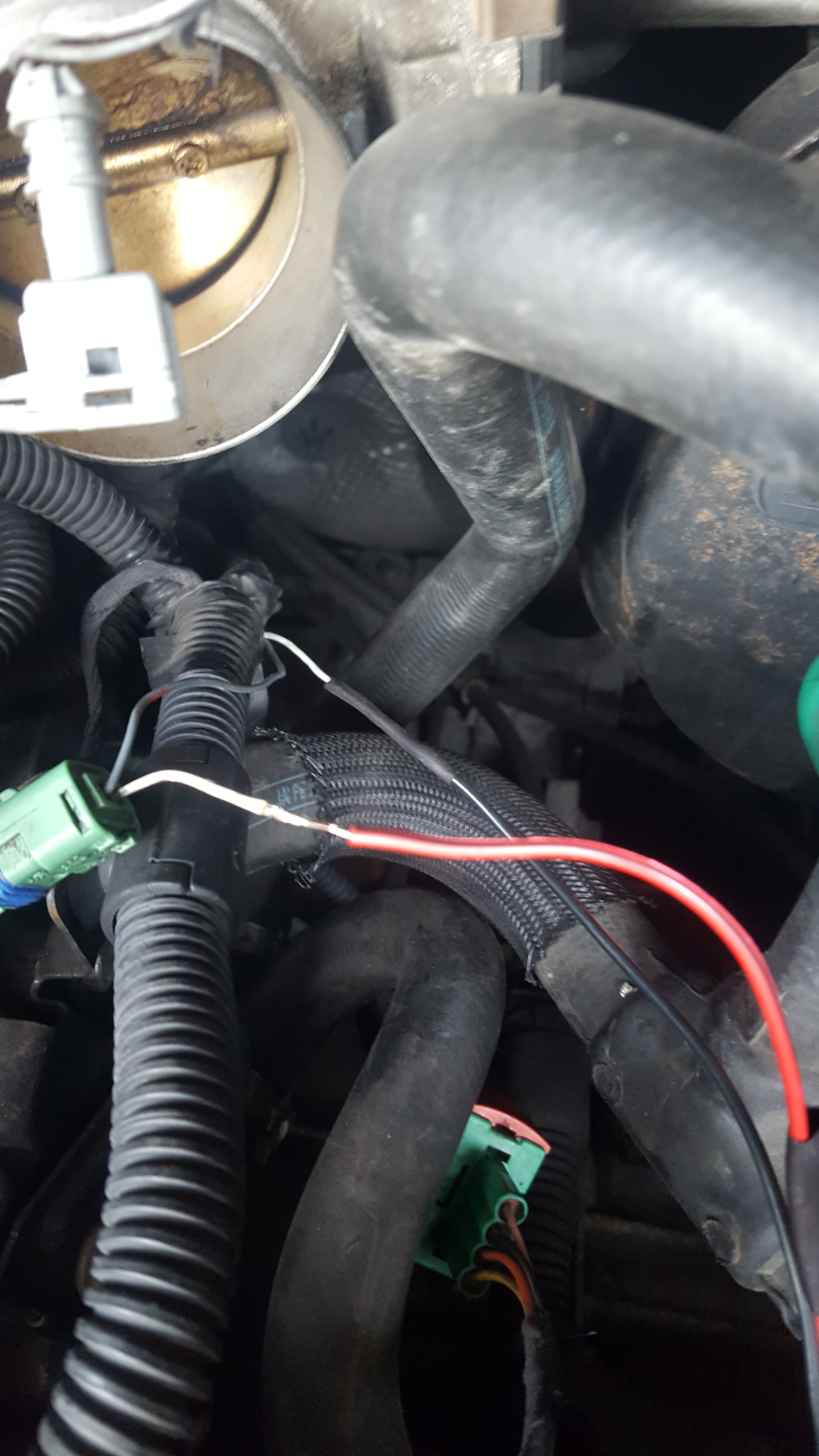

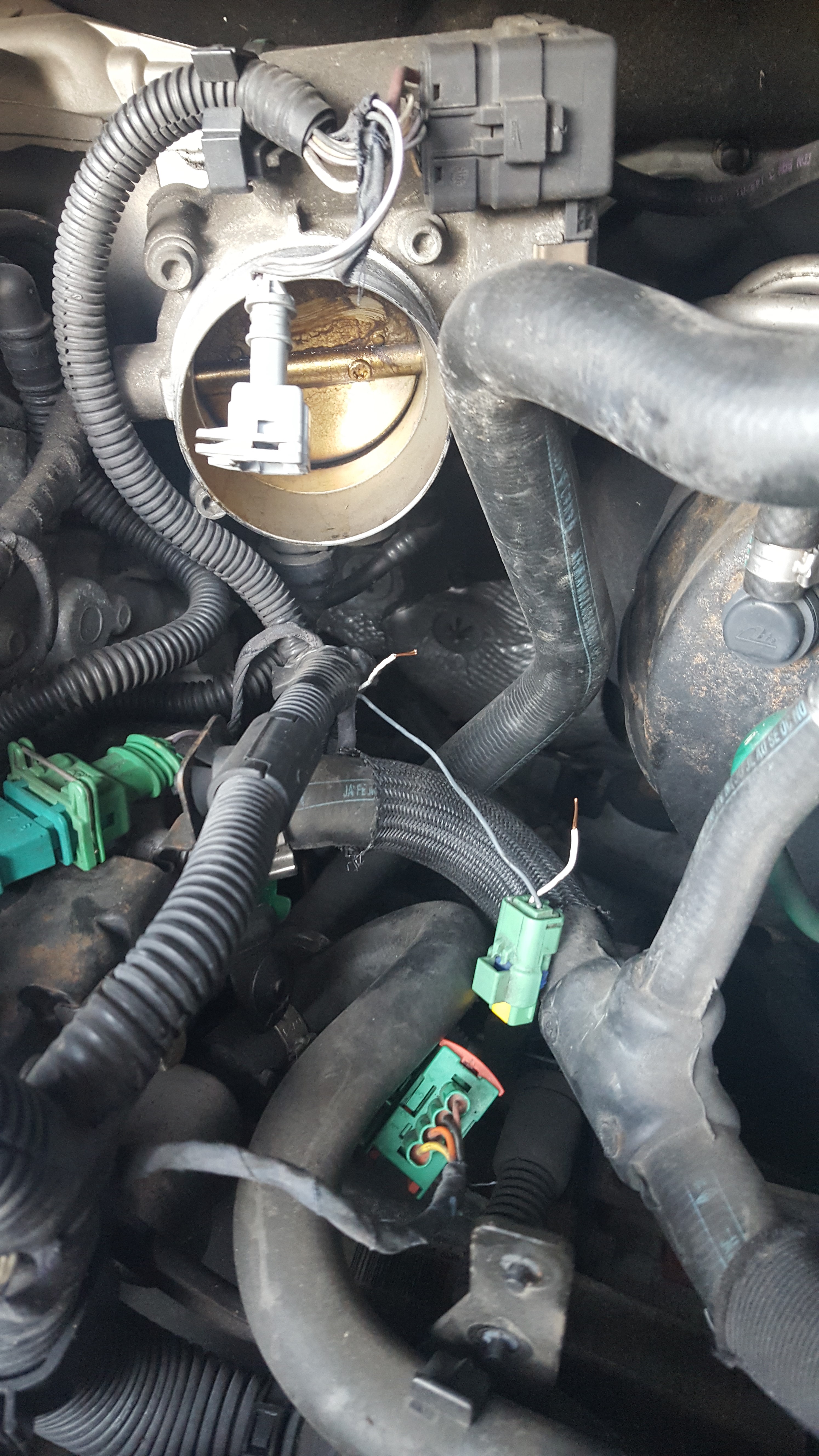

eric68
Messages : 105
Inscription : 30 avr. 2016, 22:40
Re: [Offre] Module E85 (stock dispo:3)
Message par eric68 »
bonjour a tlm
ca y je me suis lancé le module du "magicien Yves" est monté et fonctionnel avec ces température négative SUPER
encore un grand merci a Yves
vous joint quelques photos
