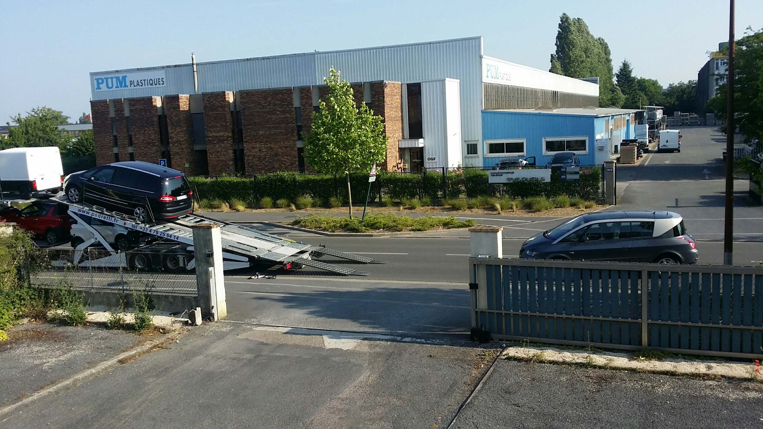

Je me fais maintenant livrer les AVANTIME en camion !!!!
Celui-ci vient de Hyères, il était en vacances et son embrayage a laché....
Ensuite, j'en remonte un de Montpellier pour distri et embrayage, n'est-ce pas Alex34 ?
