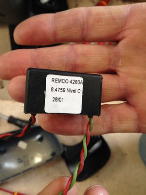

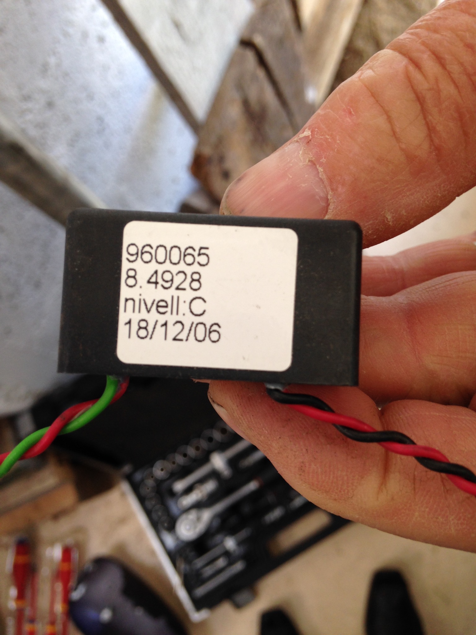

Salut tous monde 1 proprio d'un super nocturne sur Romorantin et bien embêter avec son rétro
Nous nous somme rendu compte que les références de sa pièce ne correspond à celle que je lui est donner si quelqu'un peu nous éclairer merci à bientot
- Messages : 1880
Re: consommation de courant
La référence est changée, mais la pièce est identique, car "refabriquée" depuis: en 2006 au lieu de 2001
. Suffit de la mettre en place pour que , si le reste de la cinématique est en bon état et le bouton de commande aussi, tout fonctionne correctement
. Une vérification du courant absorbé à l'aide d'un ampèremètre, calibre 5 A , doit afficher moins de 1A environ dans chaque mouvement et un peu plus en butée avant déclenchement à zéro:environ 1,1 à 1,3 A. Il est possible de réaliser l'essai sans ce module (dit le sucre
) en embrochant directement les connecteurs, sans ce module. Bien sûr si l'on veut lire la valeur de I, il faut introduire l'ampèremètre en série dans le circuit

salut brio j'espére que tous va bien pour vous , si c'est le cas je verrais avec lui ce weekend si il a besoins j'en n'est en stock ( mais sens le sucre la personne qui me les a vendu été surement d'un HELIOS de mémoire il n'y a pas l'option de rabattre les rétrobrio77 a écrit :Je connais cette main et après quelques manipulations, le sucre n'est pas en cause sur l'Avantime de mon père... c'est le moteur de rétro qui a l'air de faire des sienne. Il tourne des qu'on branche et ne s'arrête jamais. Mais le rétro ne bouge pas, uniquement du bruit....
A bientot
