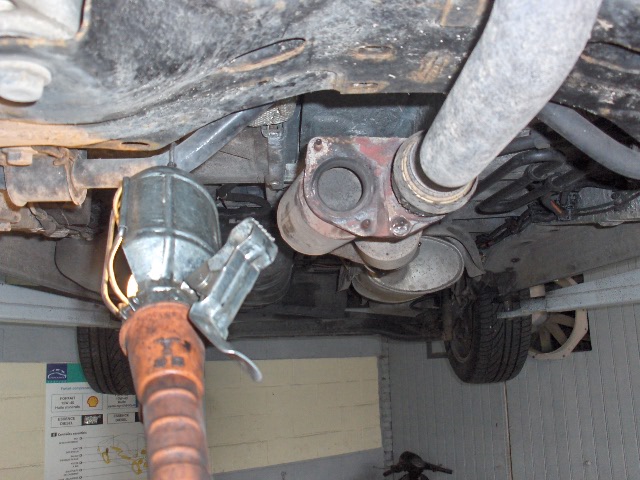

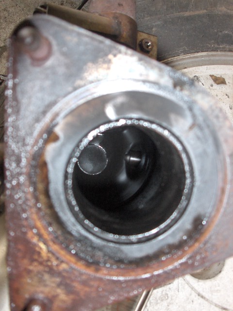

Donc petite séance de mécanique ce matin.
Tu avais raison zechrisd pré cata banc coté radiateur vide..et cata correspondant bouché.
j'ai vidé les deux catas et remontage, j'ai pas eu le temps de déposer le pré cata coté tablier.
En fait vu sa forme je ne savais pas si j'aurai pu le vider.
Essai sur route ça marche.
je termine le remontage et passe ELM 327, après accélérations défaut allumage.
j'efface le défaut je débranche et là ça redevient normal.
Essai sur route, pas de problème, je m'arrête à un stop et quand je redémarre : petite fumée bleue.....
Après plus rien d'anormal, le coup de la fumée ça m'inquiète.
Pré cata vide
Pré cata vide
Bien bouché
Bien bouché
AVT V6 Privilège vert scarabée 90 000 km
