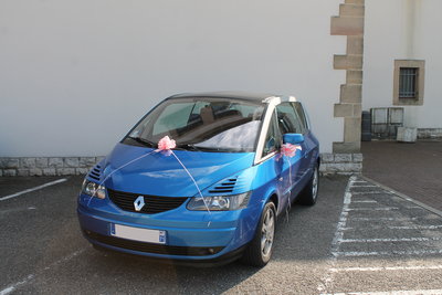

Voilà : :lol:
Re: @ Présentation de JM16S
Très joli !
Messages : 850
Sobre, discret, simple, class :wink:
Ca me rappelle mon mariage ( en vert scarabée bien sûr ) mais pas de photos :?
:cry: :cry: A chaque fois que je vois un Iliade, je pense à mon Iliade BB FX!!! :cry: :cry:
Très beau ton vaisseau en mode mariage. :D :D

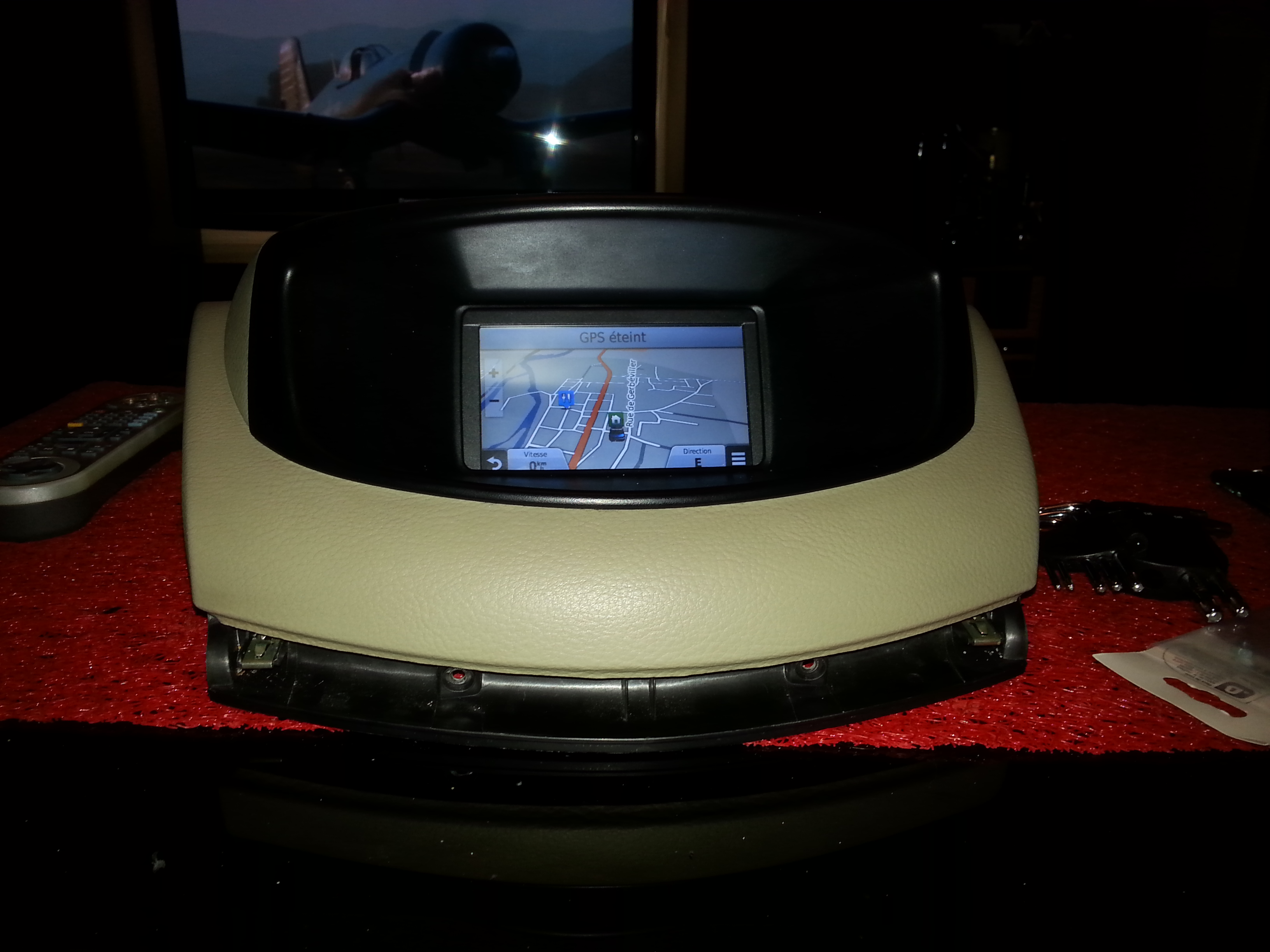

La petite modif en cours !!!
La suite demain ...

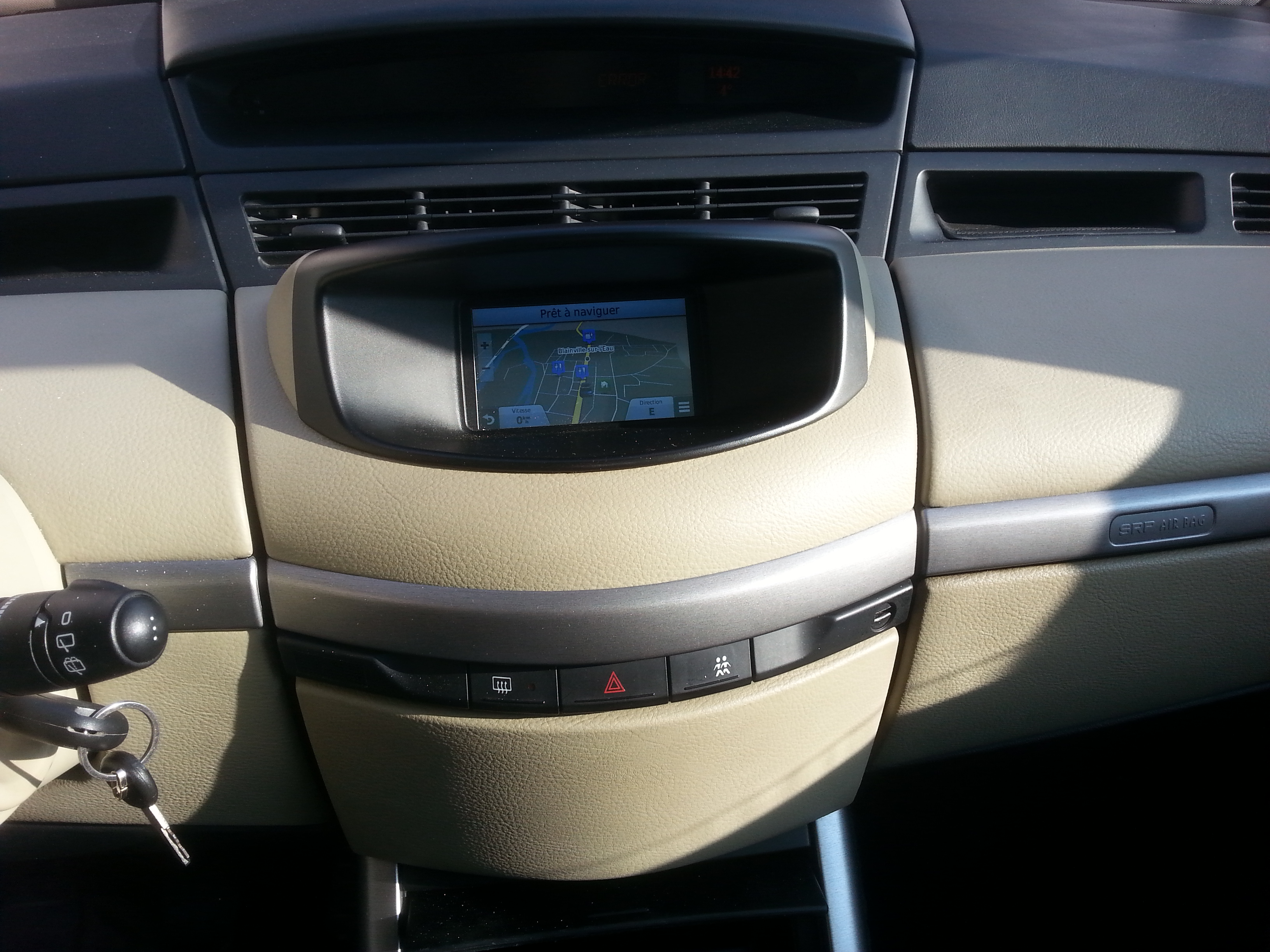

Sinon ça y est !!! Installation terminée !!!
Je mettrai les détails dans la soirée.
J'ai branché l'alimentation sur l'autoradio. Il se coupe 15s après avoir coupé le contact et s'allume quand on tourne la clé.

Propre comme si c'était d'origine :!: Bravo :wink:
Nickel :wink:
BeZyaH
Messages : 544
Message par BeZyaH »
Joli travail, bravo.
j'ai hâte de voir le détail
Les détails ici : http://forum.avantimepassion.fr/viewtop ... 744#p69744
Manque plus que l'installation des radars de recul et de l'ampli et j'ai toutes les options que veux :lol:

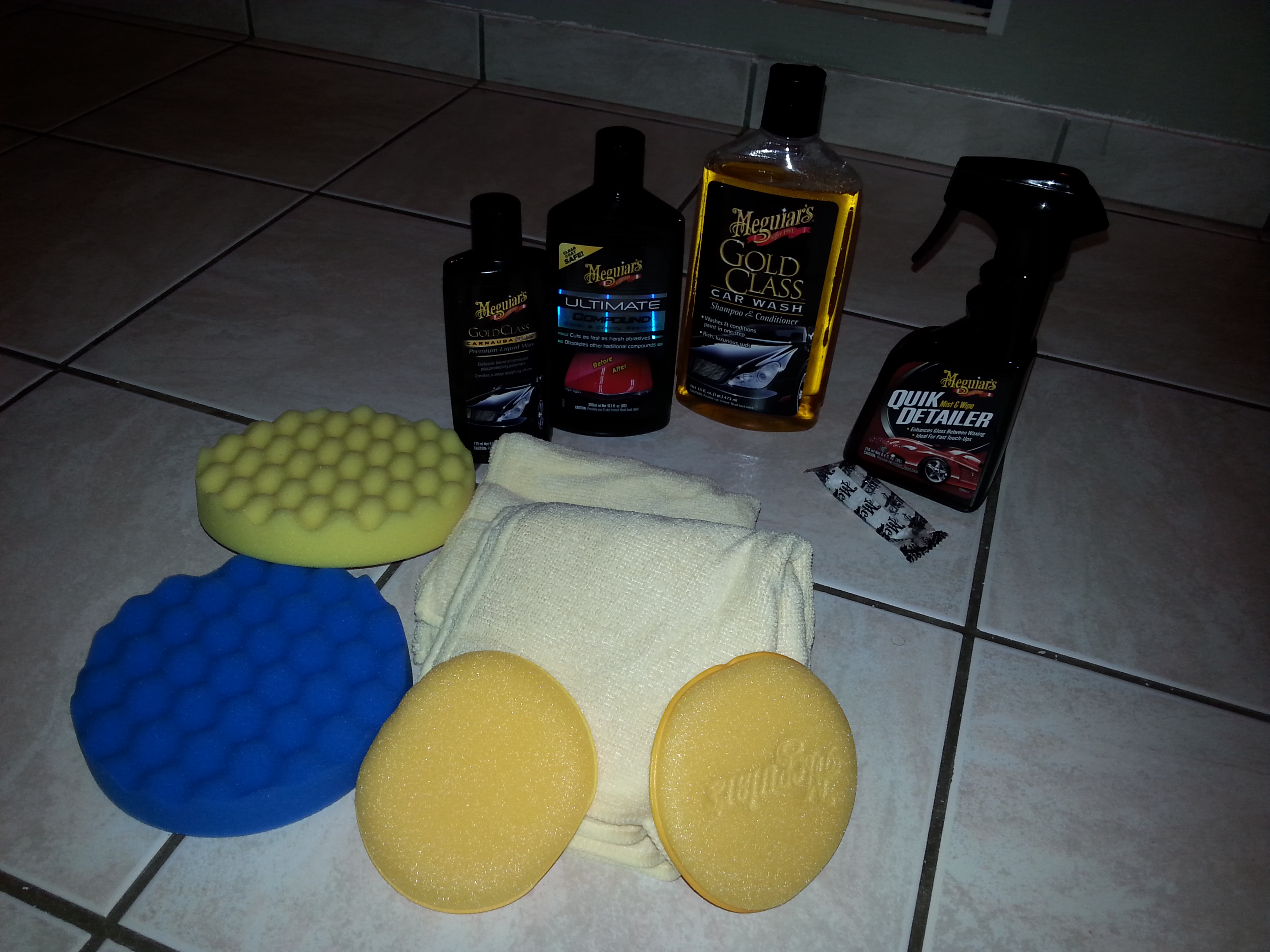

Petite commande arrivée pour Maxéville. Il va être tout beau.

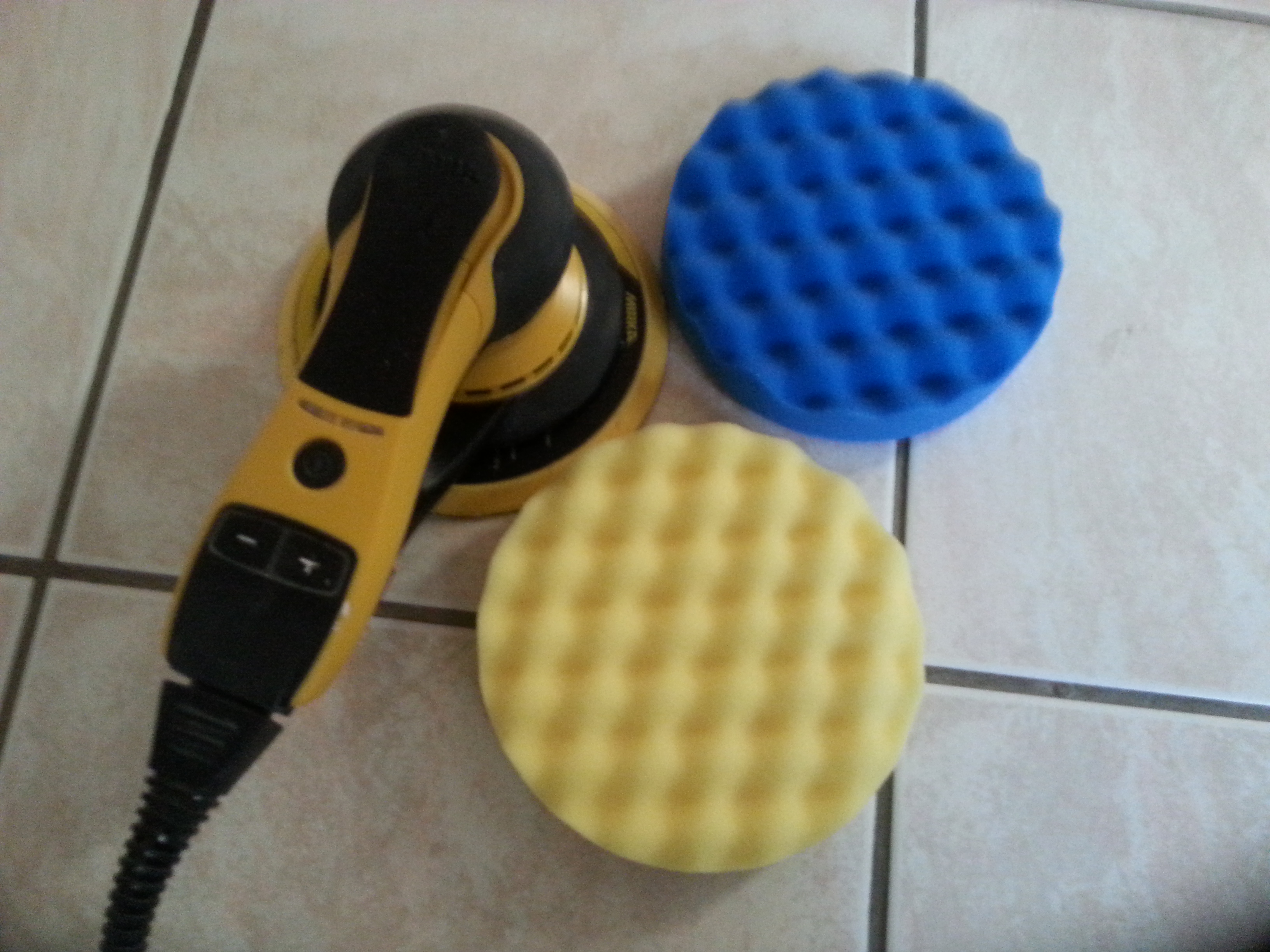

Aujourd'hui début de la préparation de la carrosserie. Un Simple nettoyage et décontamination de la carrosserie à la clay. Je prendrai la plage arrière et les tapis avec pour les nettoyer à l'intérieur. Un bon coup de tondeuse sur la plage vous enlever les bouloches.
Au programme demain polissage de la partie brillante de la carrosserie avec deux grains différents. Un moyen pour enlever les plus gros défauts et certaines rayures ( Meguiar's Ultimate Compound) et un plus fin pour enlever les hologrammes et affiner la brillance (Meguiar's Ultimate Polish). le tout avec une ponceuse orbitale empruntée au boulot avec 2 pads de polissage 3M (le jaune moyen et le bleu finition).
Ensuite passage d'une cire pour protèger le tout (Meguiar's Cire Liquide Gold Class).
Je prendrai des photos au fur et à mesure et je ferai un tuto qui va bien.

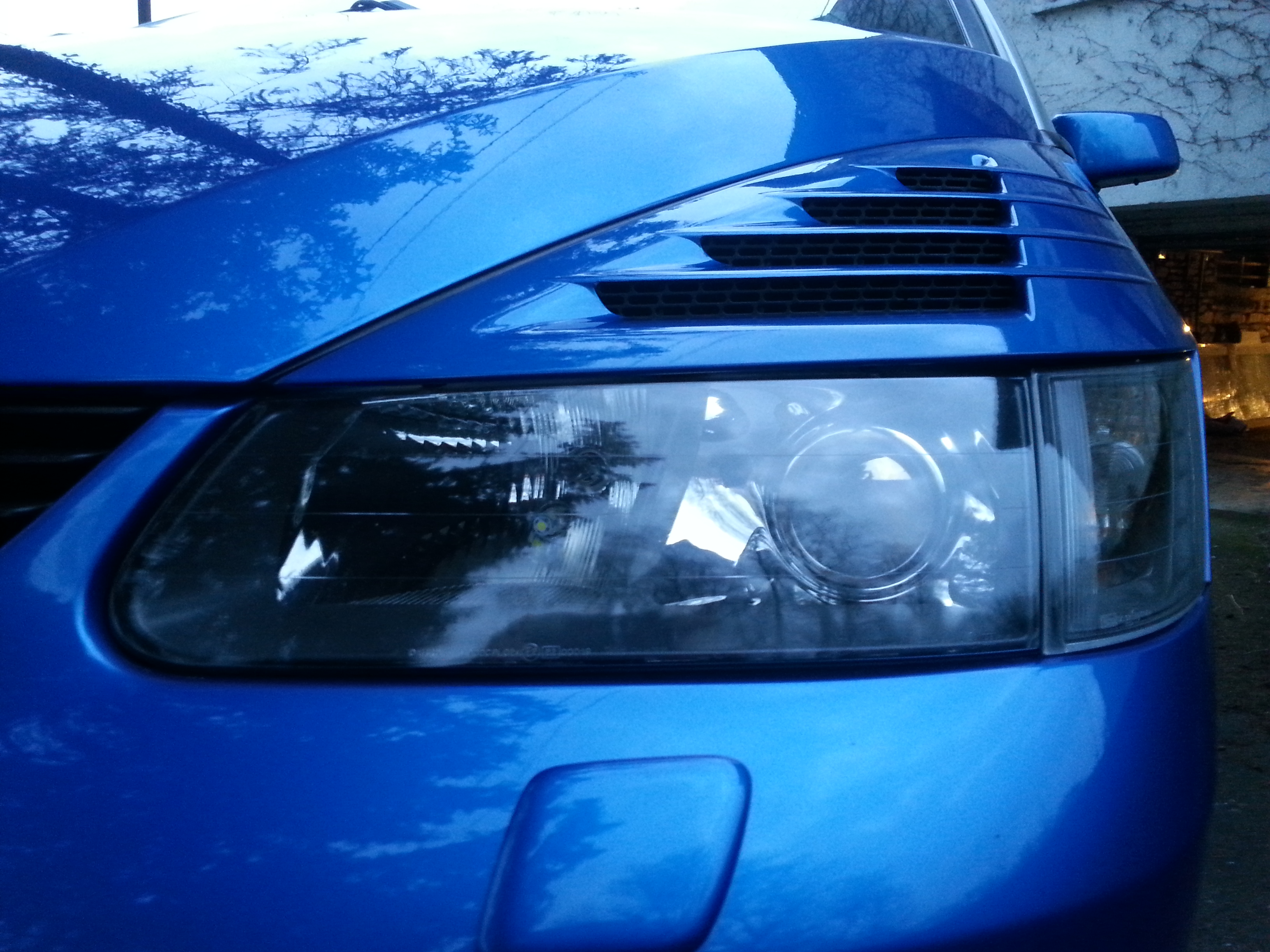

Photos en détail ce soir !!!
Un petit aperçu en attendant .
Olivier86
Messages : 263
Message par Olivier86 »
C'est trop bleu.... :lol: :lol:
Justement je l'ai redécouvert mon bleu. Il est plus profond et quels effets à la lumière. Un client l'a vu sur le parking à mon boulot et m'a proposé de l'acheter. :P
