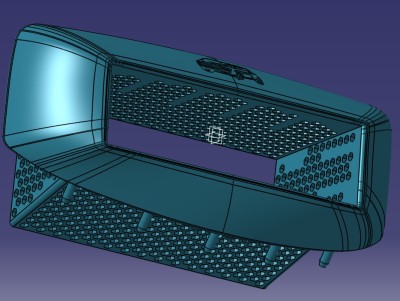

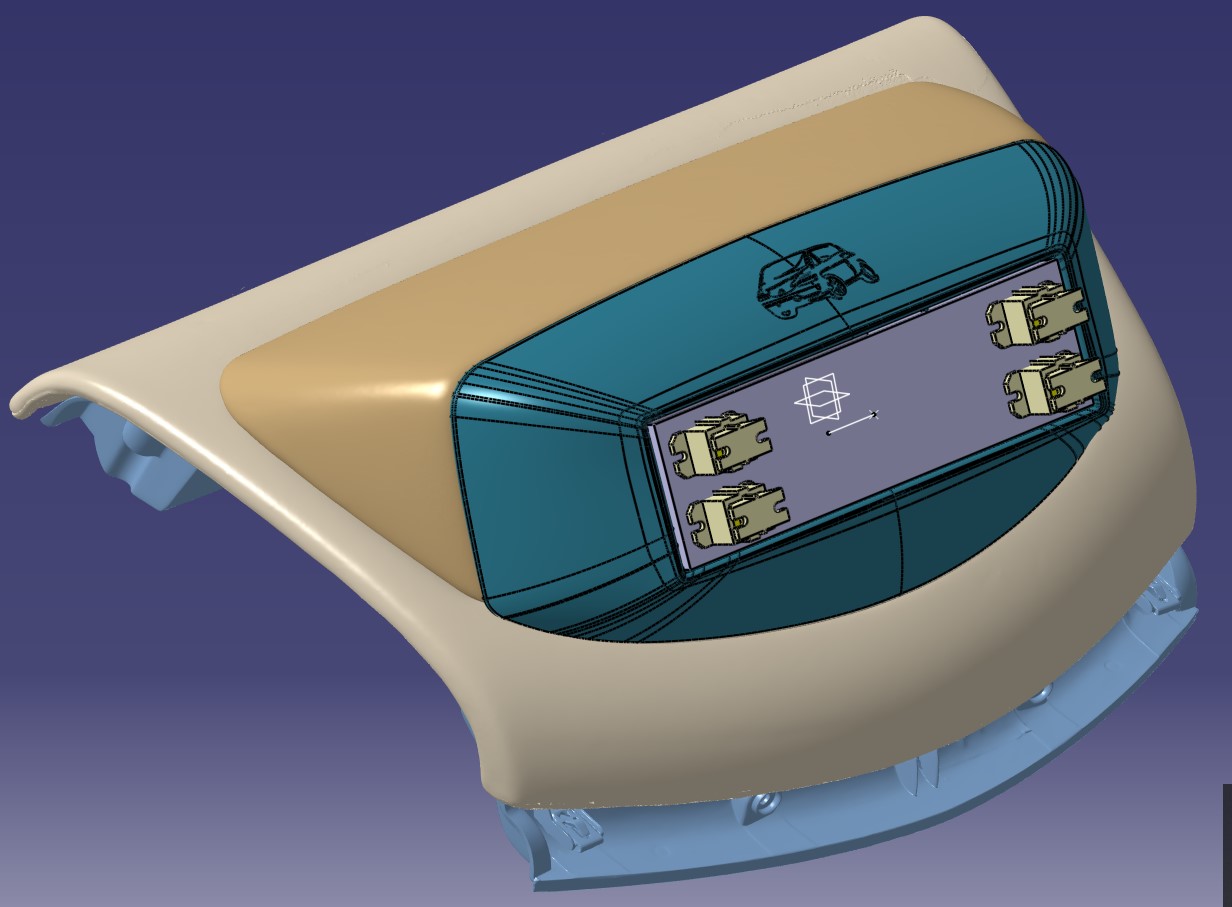

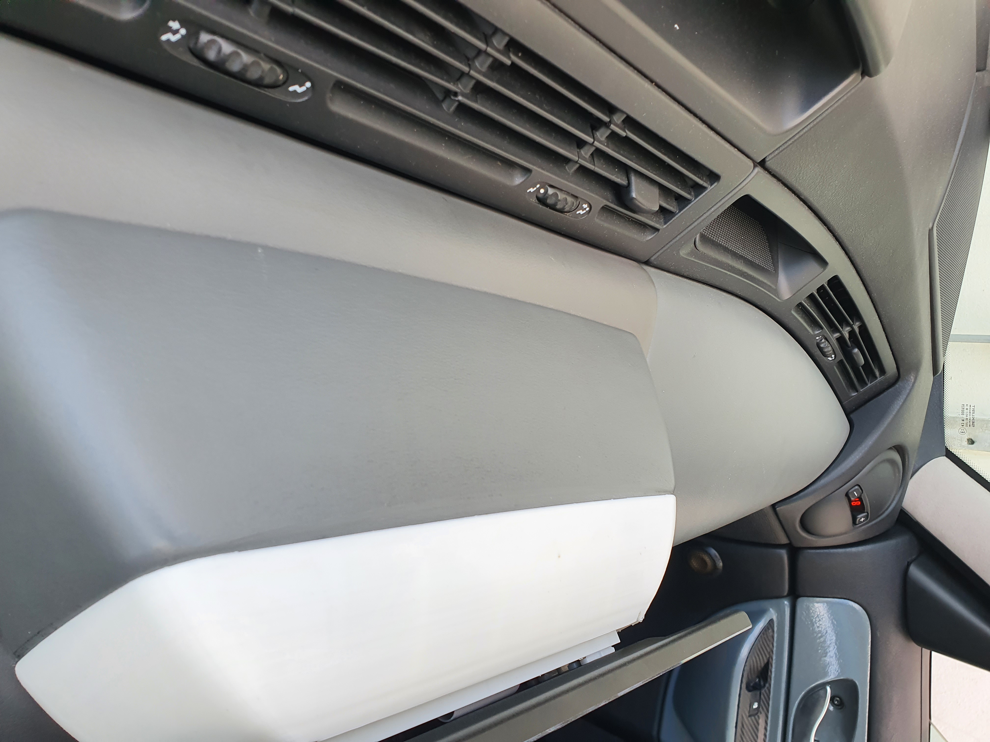

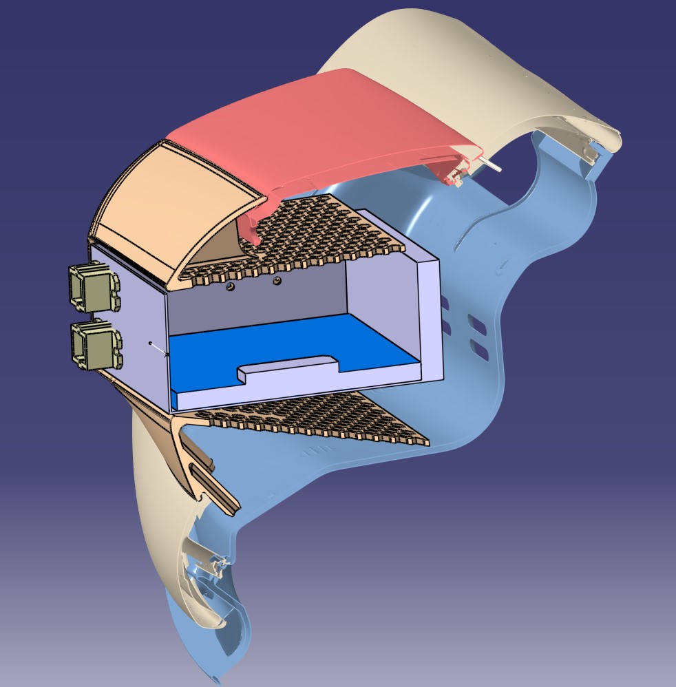

Sans plus attendre voici la bête, single DIN, version 2: Le design en V et le nid d'abeille permet d'orienter l’écran dans la position que vous voulez. C'est un peu juste pour l'espace des câbles, mais ça passe.

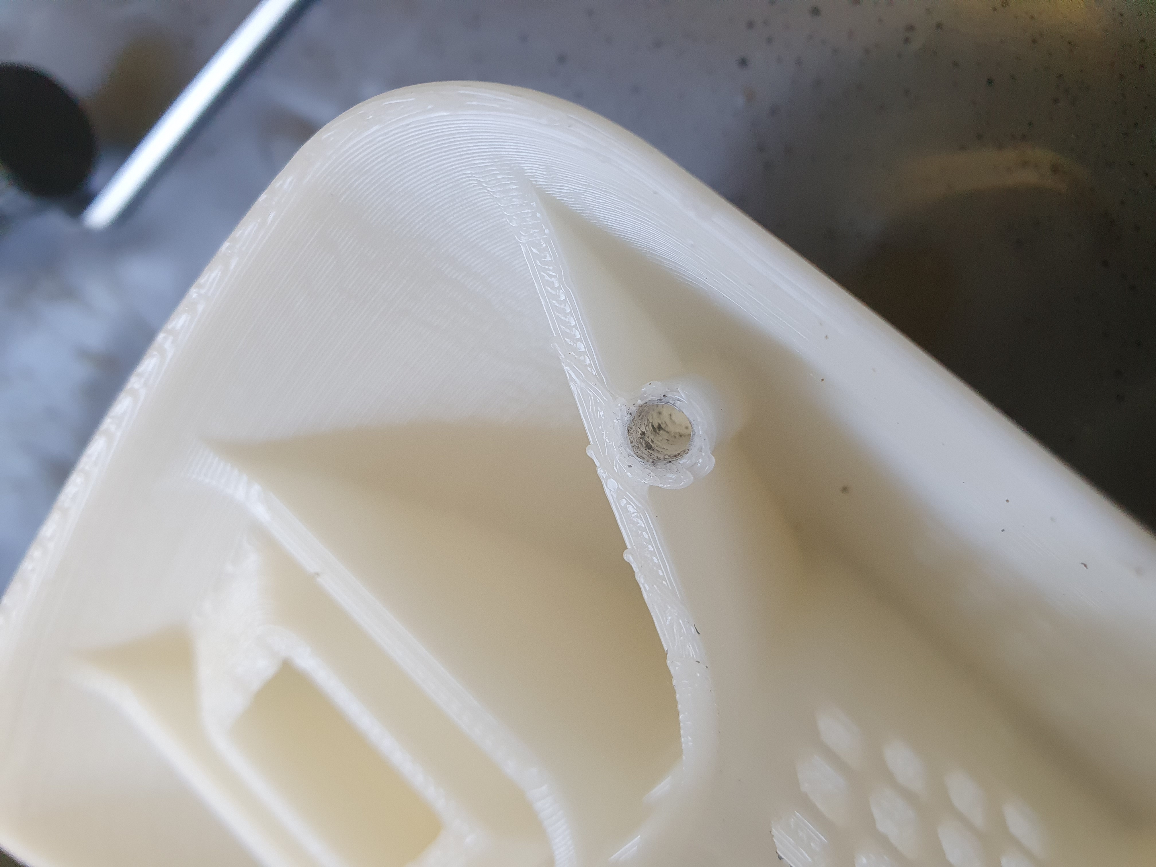

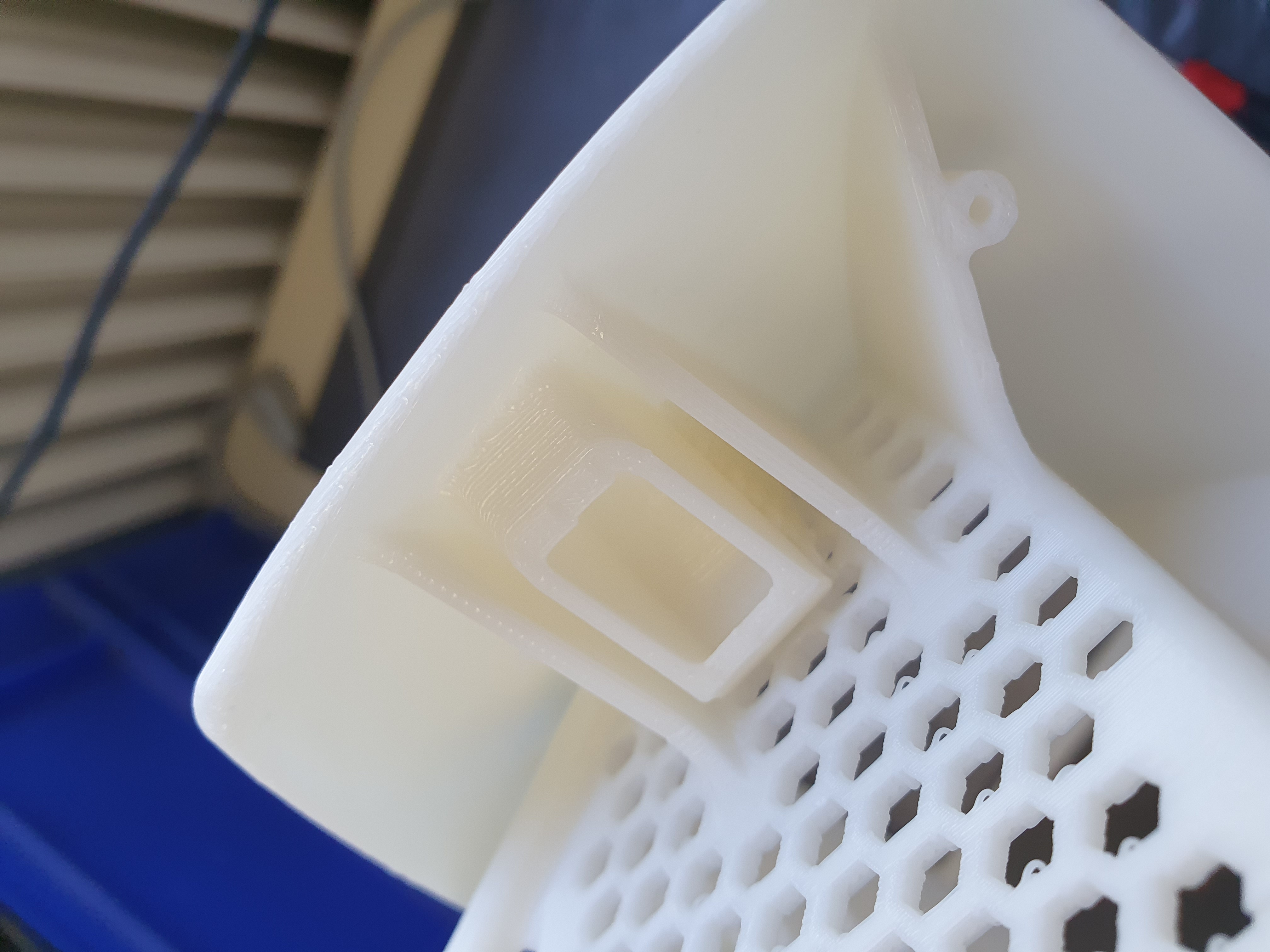

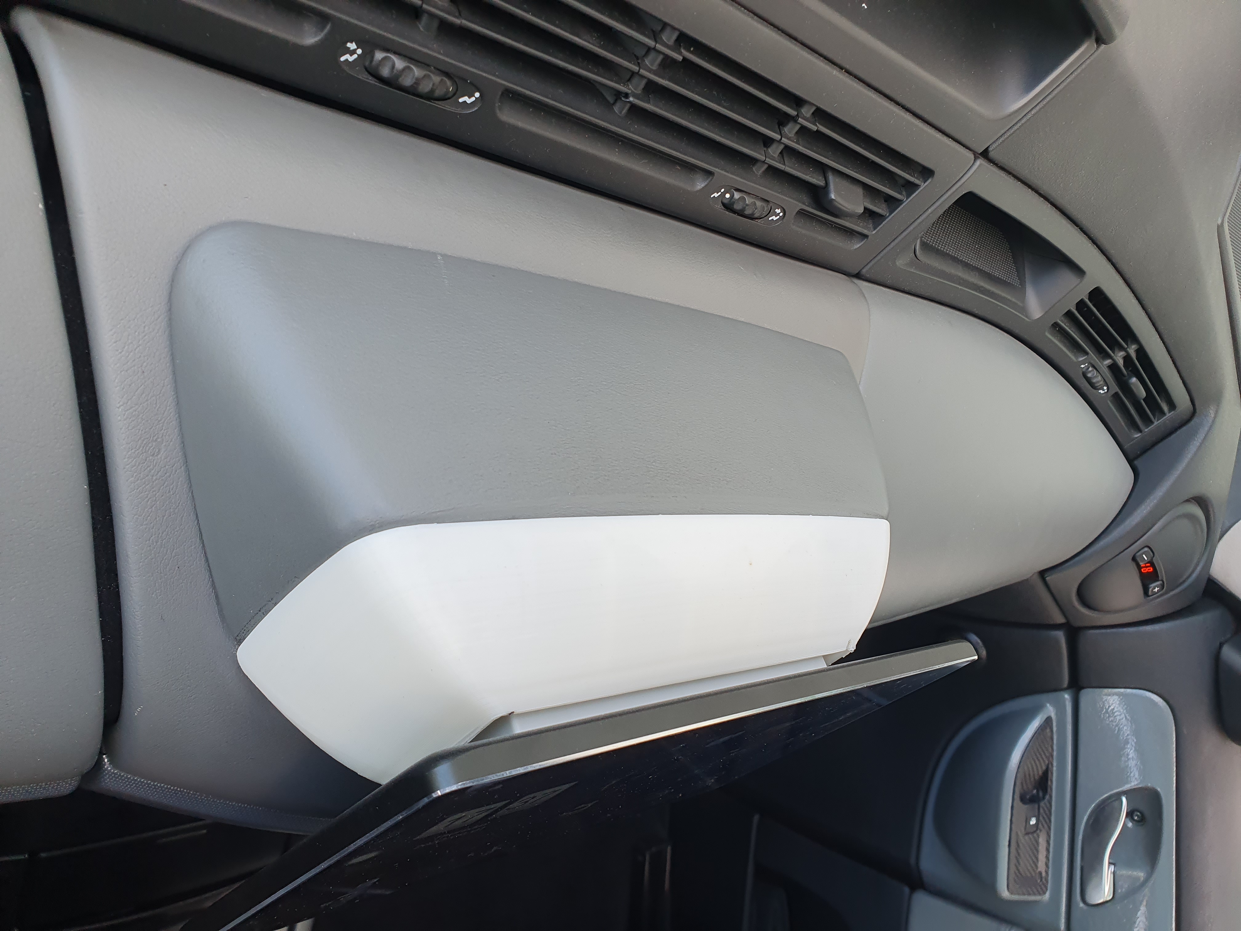

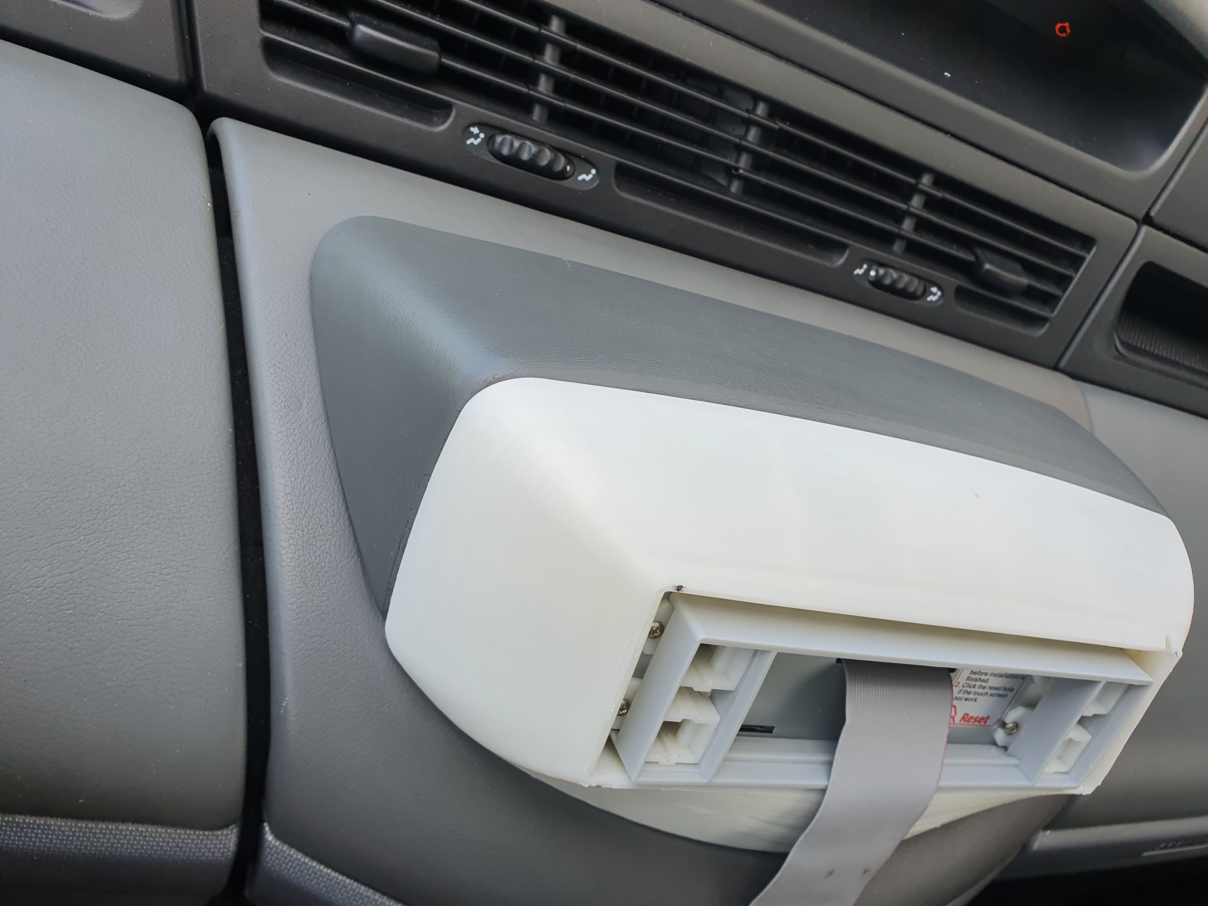

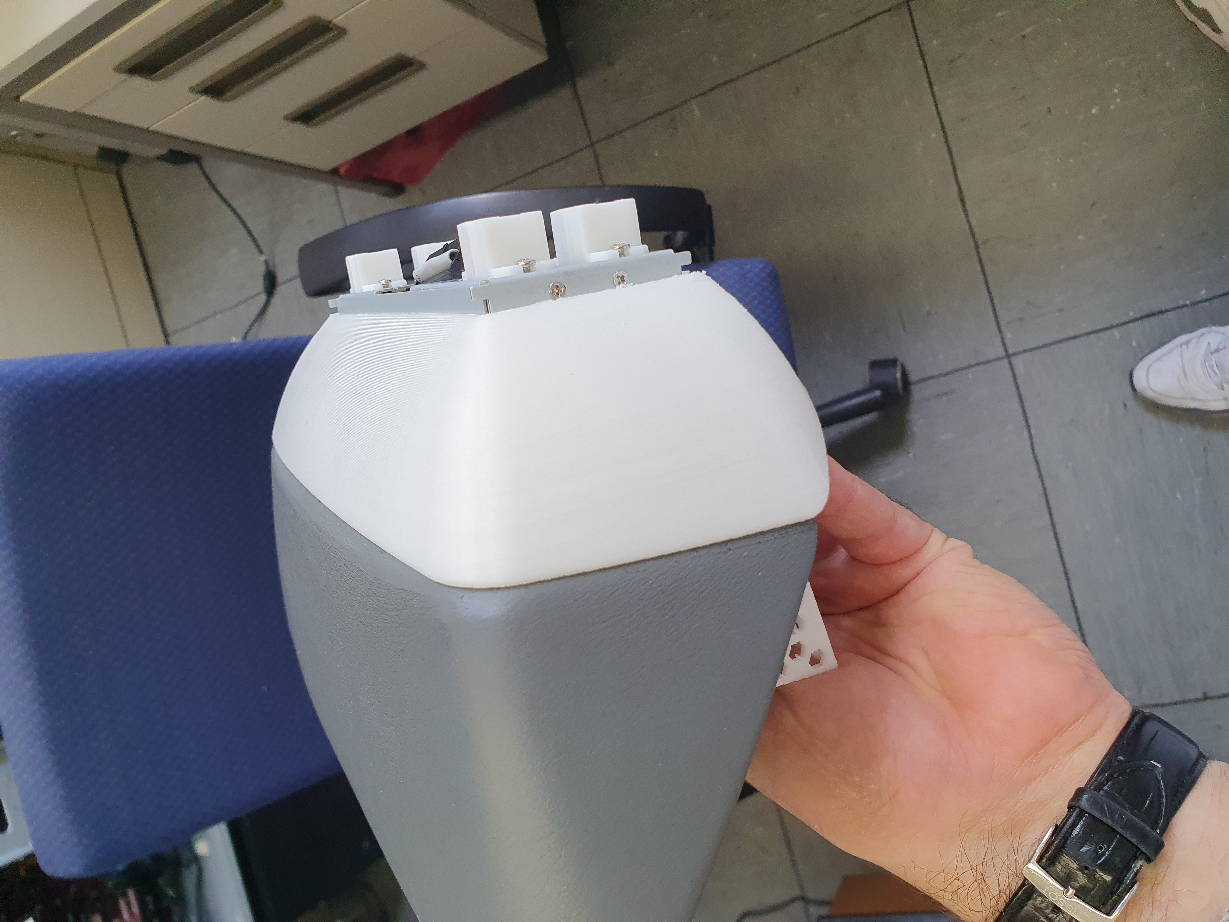

Impression du premier prototype, (en PLA par facilité):
J'ai ajoute une Port USB dissimulé Dissimulé mais ouvrable

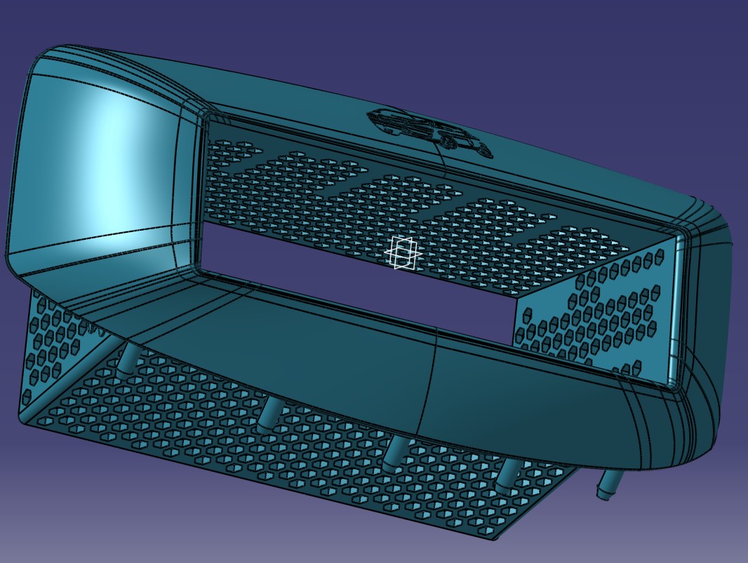

Single DIN V2 (suite):

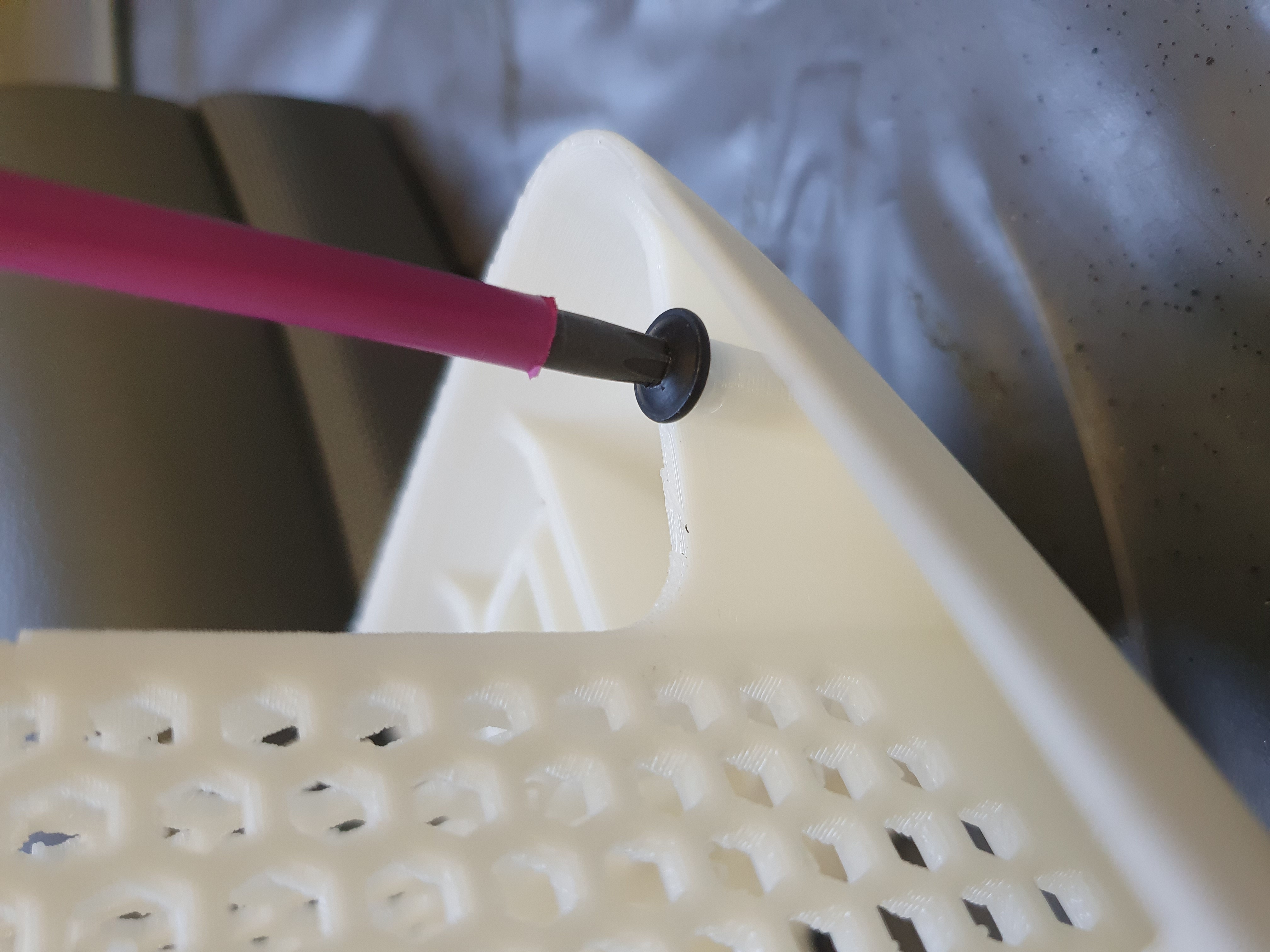

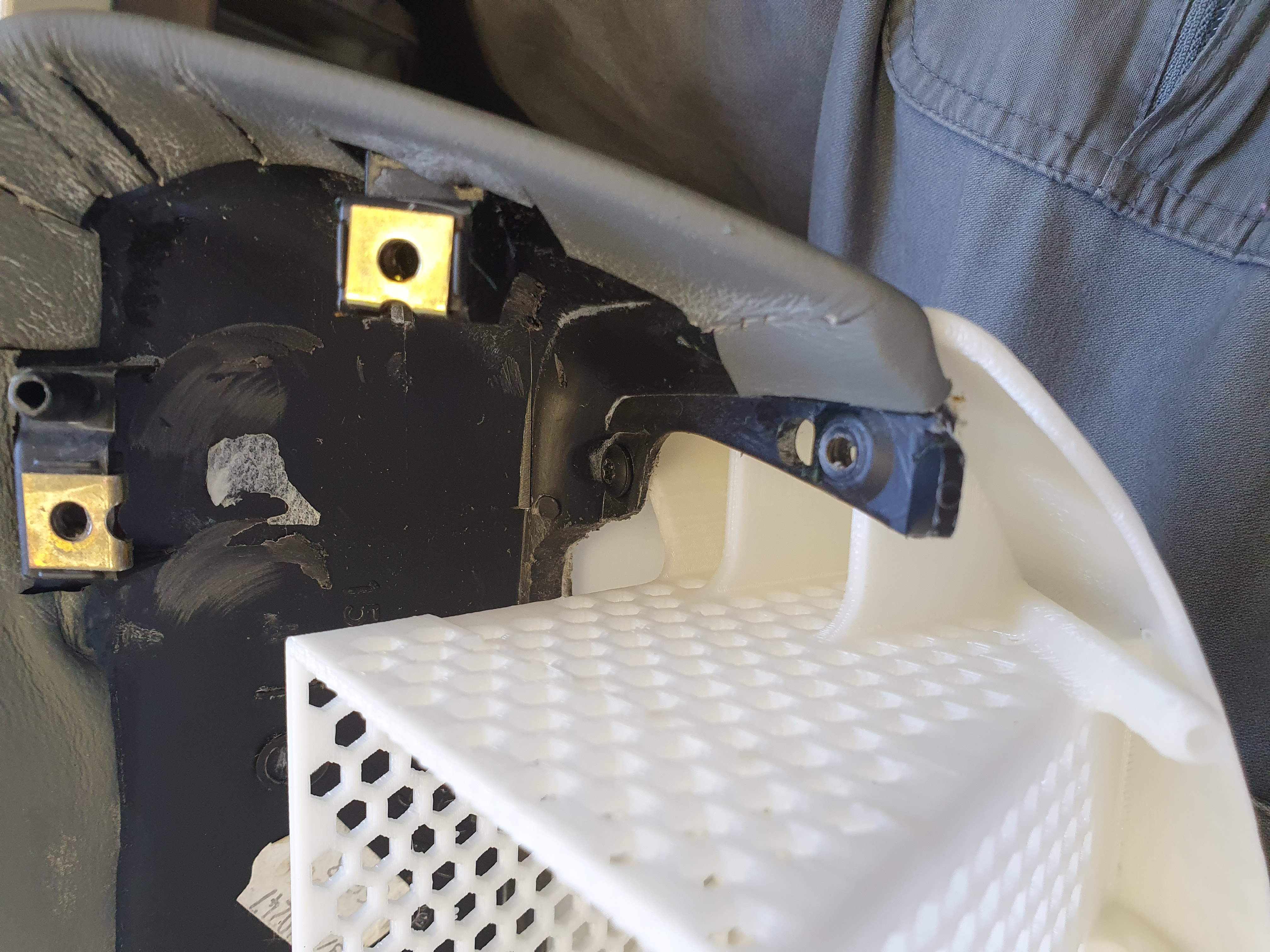

Ces P*TAIN d'interfaces/joints sont enfin BONNES!!! (disons a 90%)

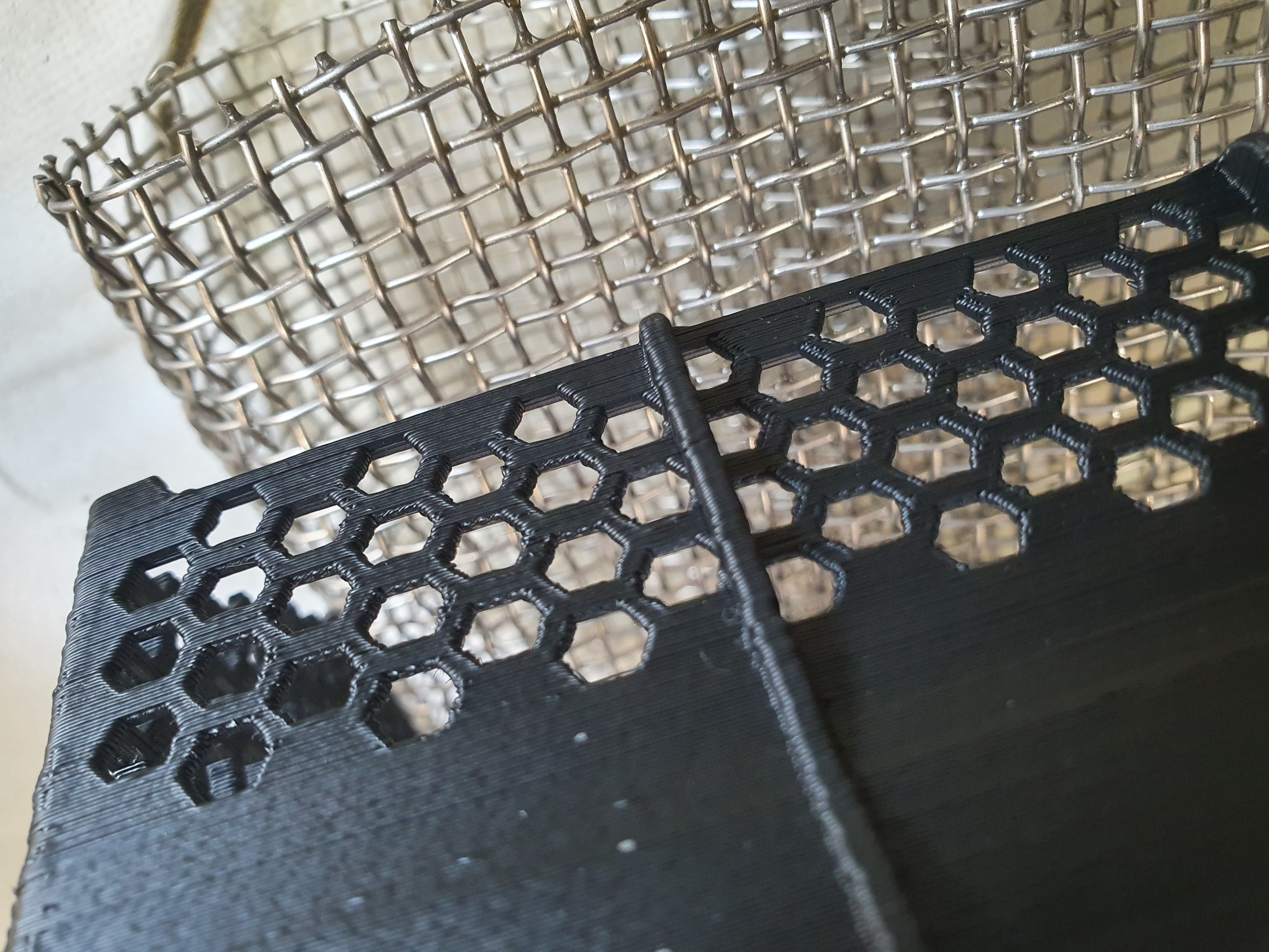

Donc pour faire le point, on en est ou???
Cote design, je suis ENFIN satisfait, je vais faire juste quelques petites retouches, mais je pense donc m’arrêter au V2.1 pour le Single DIN.

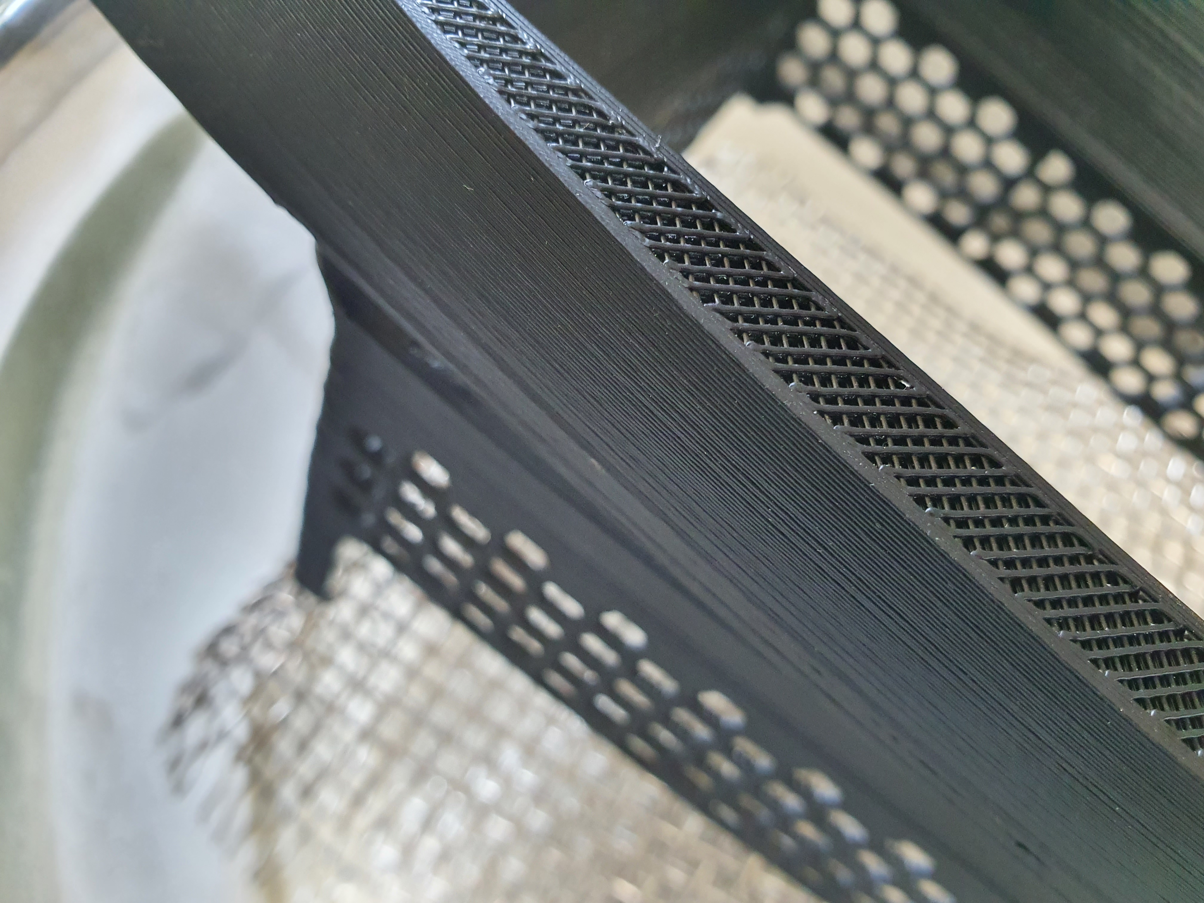

Cote matériaux, le prototype v5.2 a validé l'ABS sur une période de 18 mois (et 2 étés)
Donc il est temps de lancer un premier batch de production.
Ce sera donc en SINGLE DIN (mais j'abandonne pas le double DIN). En version 2.1. En ABS. Noir.

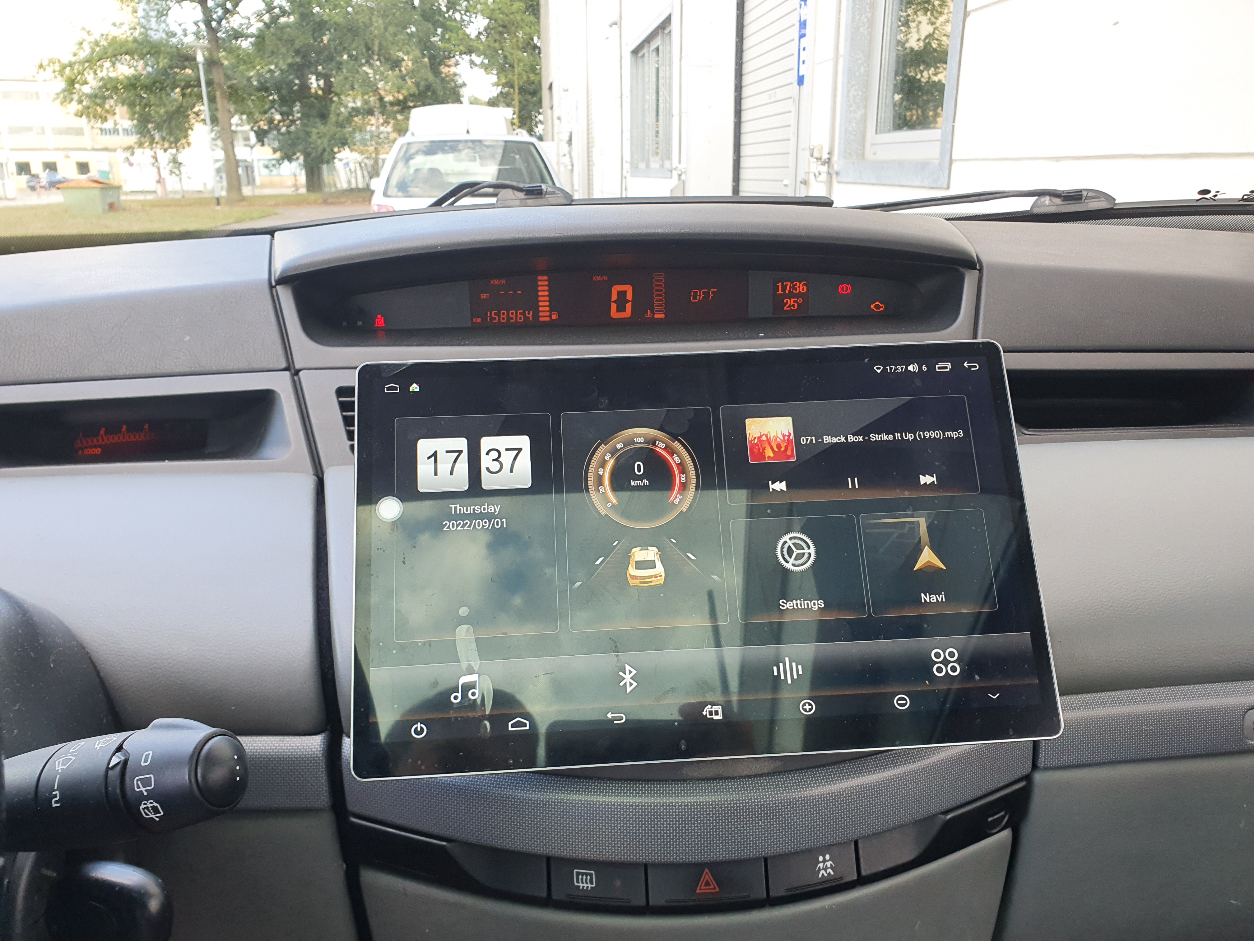

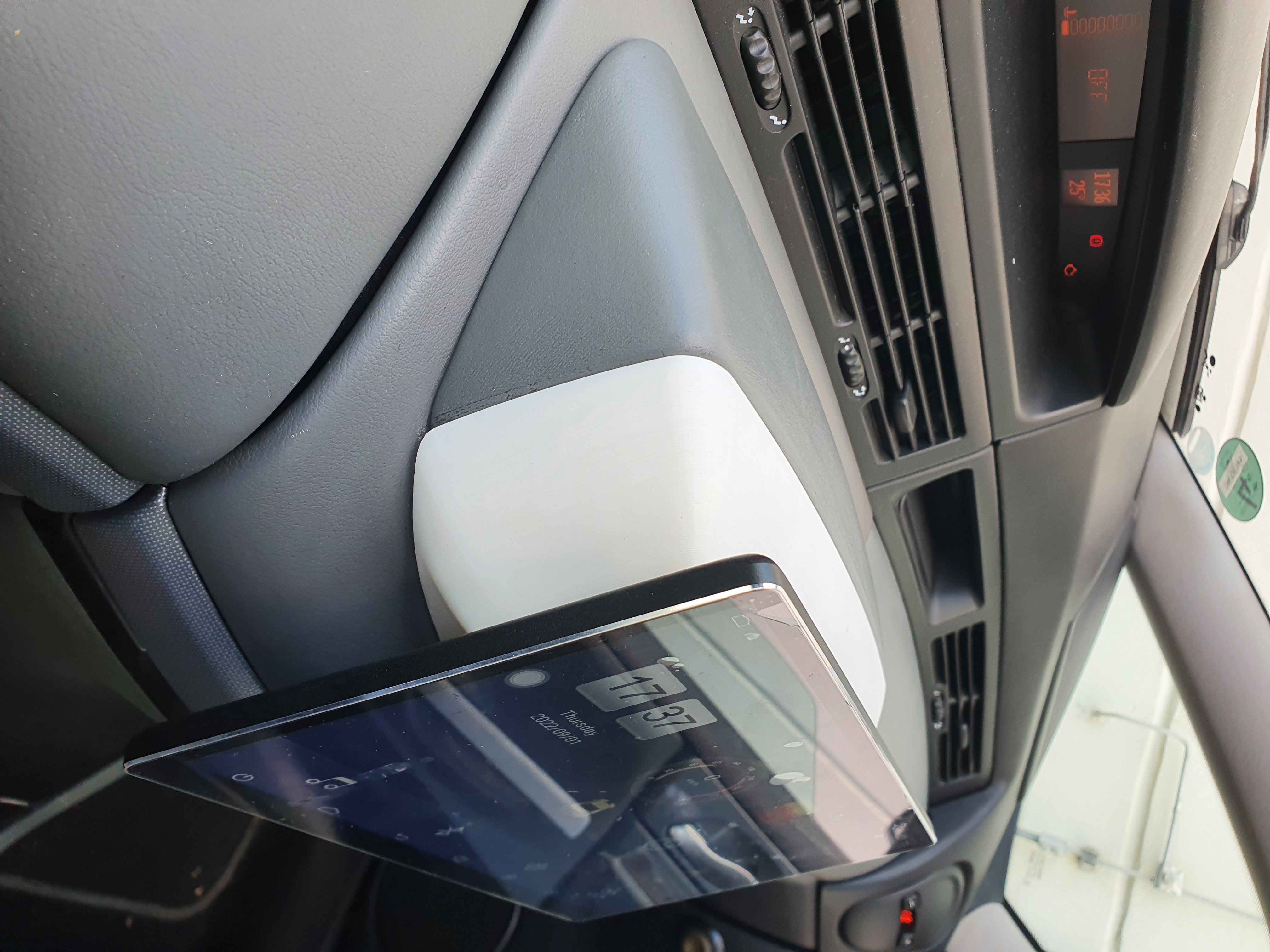

Chose promise chose due, voici une petite vidéo de démonstration, en conditions réelles si je puis dire, vu que c’était en Hot-spot-smartphone Wifi.

Cela fait rêver ton installation
Une question : lorsque tu n’es pas dans le vaisseau …. la tablette reste ainsi
Comment s’allume t’elle et s’éteint elle
Comme le GPS original avec le contact
L’écran de l'autoradio est détachable, en disons une dizaine de secondes. Il y a 4 clips (a enfoncer ou tirer) et un câble plat (ribon) sécurisé par 2 taquets.bond174 a écrit : ↑03 sept. 2022, 18:14 Je pense que la référence à F…. par le Cap’tain ag17 est une erreur de frappe …. maintenant la vidéo se lit très bien via YouTube![]()
Cela fait rêver ton installation![]()
Une question : lorsque tu n’es pas dans le vaisseau …. la tablette reste ainsi![]()
Comment s’allume t’elle et s’éteint elleComme le GPS original avec le contact
Personnellement, je le laisse tout le temps, on est plus dans les années 90 ou les gens cassent des vitres pour voler des autoradios
elle s'allume comme sur la vidéo au début (en mettant le contact) et en disons 3 secondes, l'autoradio est allumé. J'ai rien truqué.
Pour éteindre c'est instantané. Aussi avec le contact.
Tout comme le GPS original.
En cas de coupure de la batterie, un "cold boot" prend environ 30 secondes (mais j'ai pas chronométré).
Y'a pas a rêver, franchement, faut juste déconnecter les 2 prises iso de l'ampli, les remonter via la boite a gant et c'est branche.
Après, effectivement, y'a pleins de petites améliorations possible (genre l'antenne GPS fournie fonctionne parfaitement, mais via l'antenne de l'avantime c'est effectivement beaucoup plus rapide), mais y'a pas grand chose a faire pour obtenir cela.
C'est la règle du 80/20. En fournissant 20% des efforts que j'ai fourni, t'obtiendra 80% du résultat (GPS, MP3, Youtube, Radio, etc...)

Superbe !
Mais comment la tablette est-elle fixée/branchée ?
295000 km
C'est pas une tablette, juste un écran, et toute la partie logique est dans le rack DIN, comme n'importe quel autoradio.
Du coup, c'est simplement branché comme un autoradio (prises DIN, antenne etc...)
D'où c'est compatible avec le faisceau de l'avantime
C'est comme le double DIN que j'avais avant, mais l'écran est "déporté"

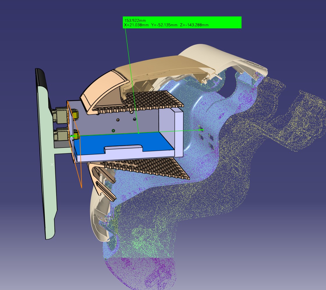

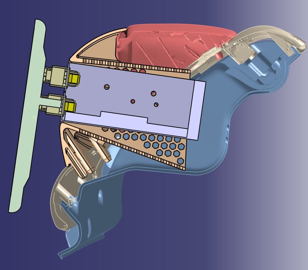

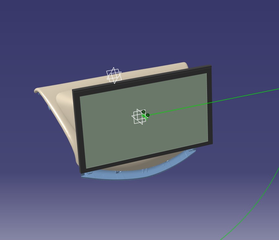

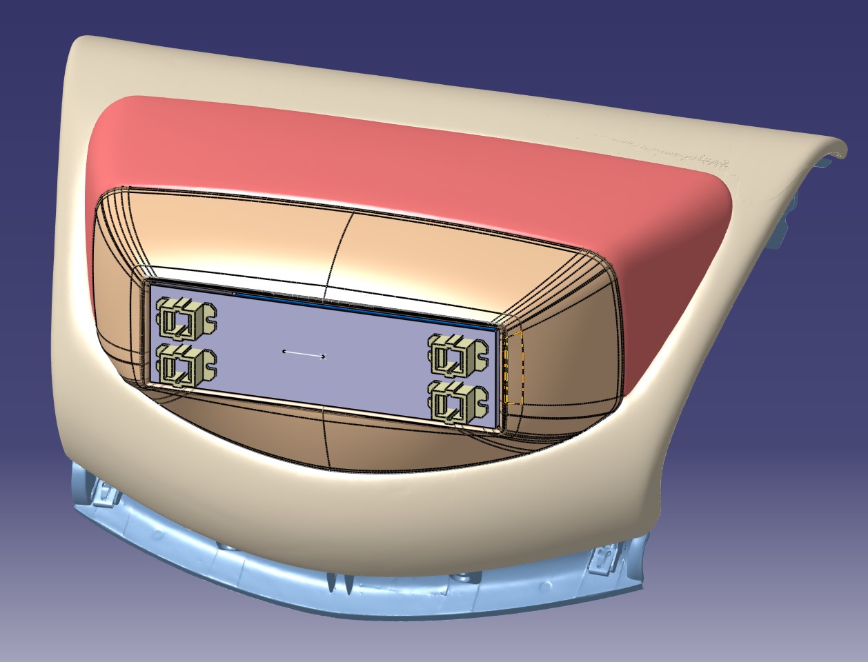

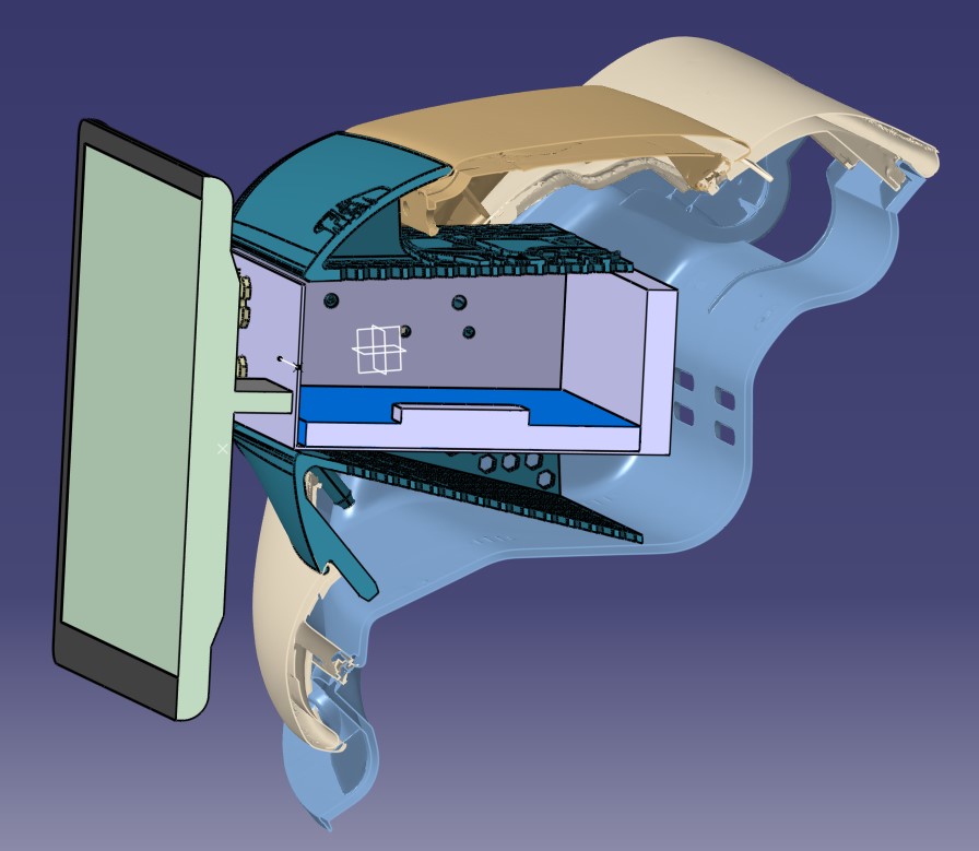

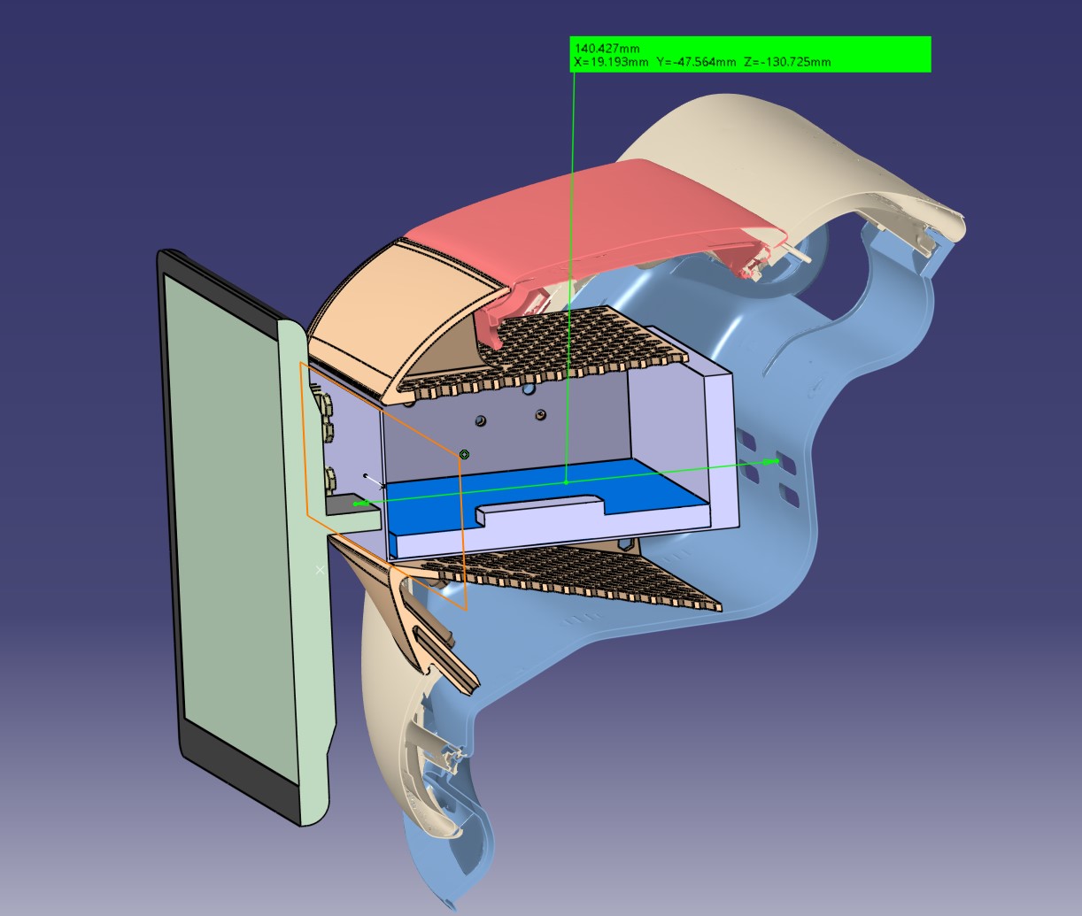

Alors suite aux question en MP, quelques précisions:
Profondeur maximum:
Réponse simple: 140mm (avec câbles)
Réponse compliquée: ça dépend de vous...
Je conseillerai de viser 120mm histoire de garder 2cm pour gérer les câbles tranquillement...
Avec des câbles a 90 deg (USB et antenne essentiellement) on passe facilement a 130mm.
En perçant le capot inférieur pour faire passer les câbles, on peut facilement exploiter l'ensemble des 140mm...
A noter que rien n’empêche d'avancer le slot DIN vers l'avant, selon vos goûts esthétiques, pour faire passer des DIN de 150 ou 160mm...
En position flush, 140mm Avancé vers l'avant de 10mm

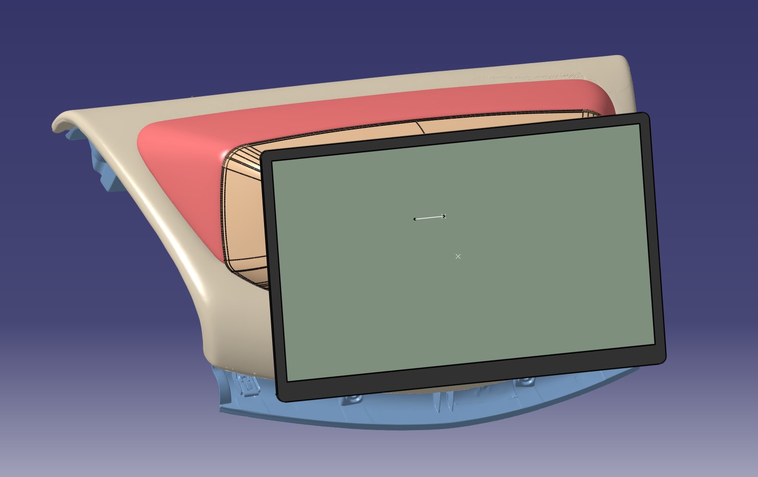

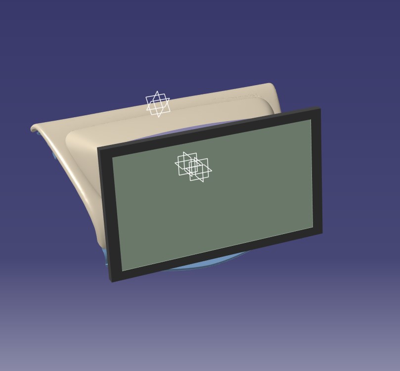

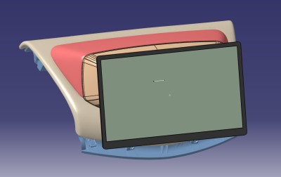

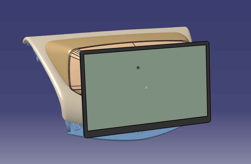

Quelle taille d’écran:

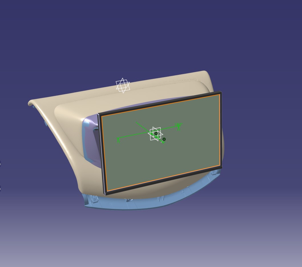

Voici quelques rendus avec differents modèles que j'avais fait a l’époque.
Juste a titre indicatif pour vous aider a vous décider pour la taille: Dasaita 10,2 pouces Joying 11,6 pouces Ownice 13 pouces Joying 13,3 pouces
A noter que tous les ECRANS passent aussi bien en position paysage que portrait.
Rien n'empeche aussi d'intaller un Simple DIN avec écran motorise, COMME SUR LE PROTO!
Profondeur maximum:

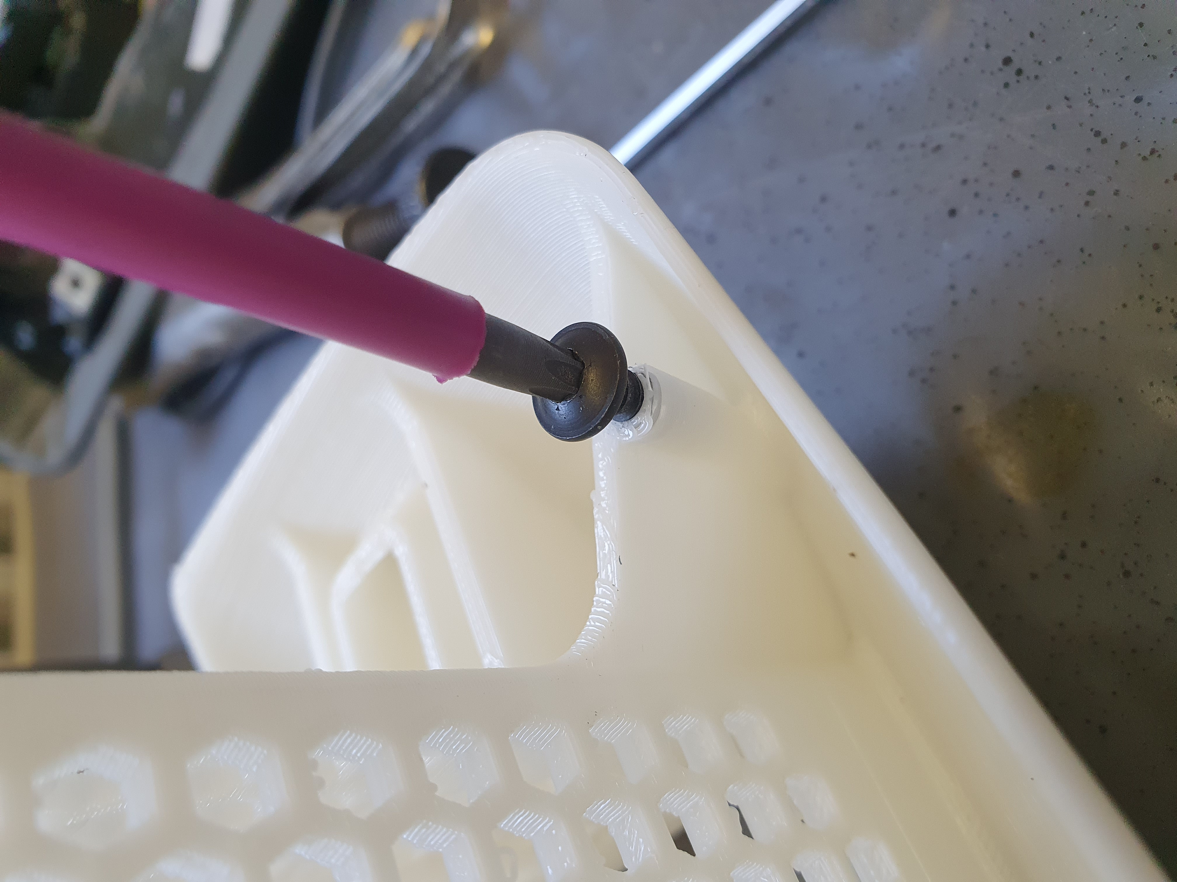

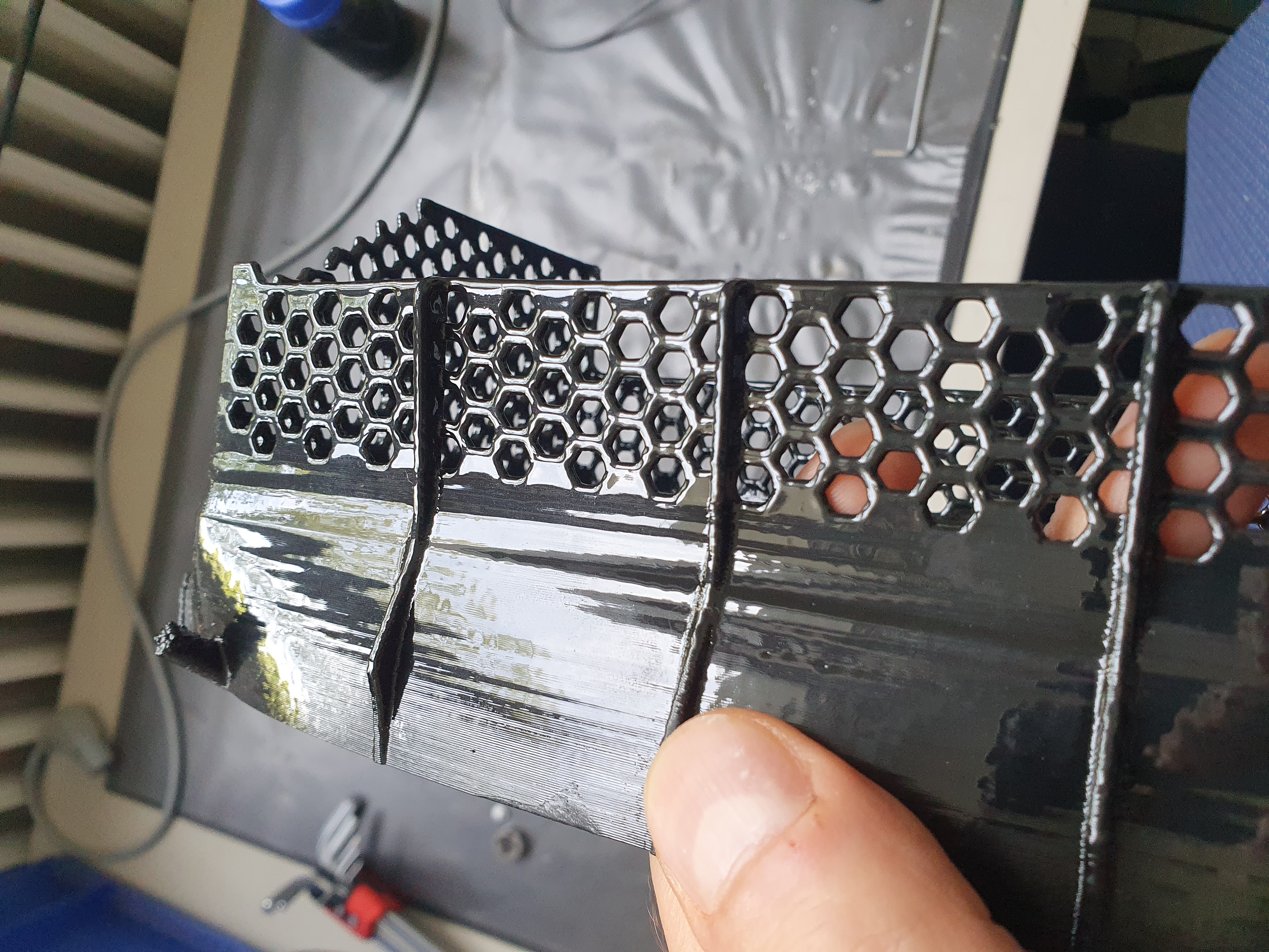

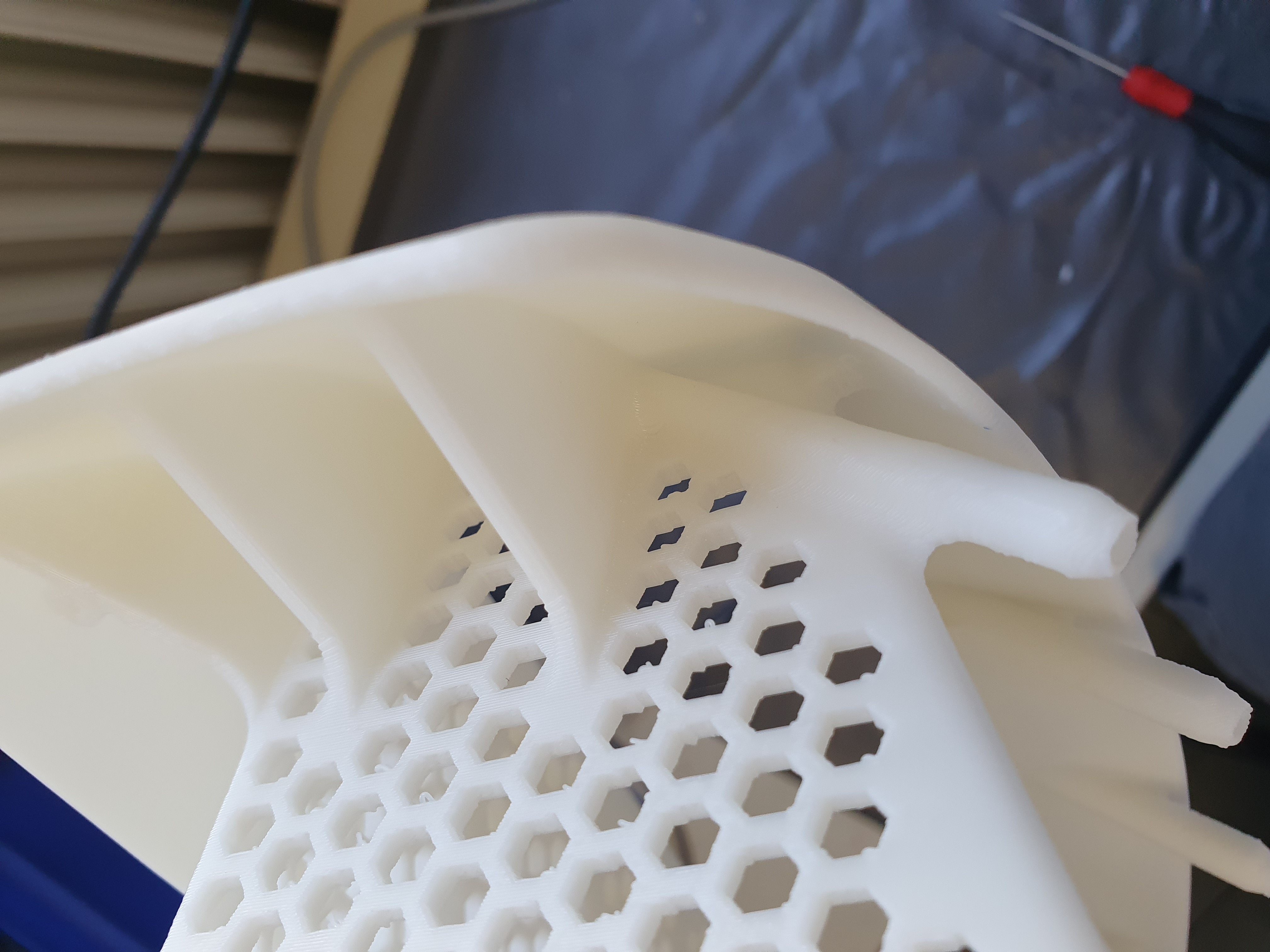

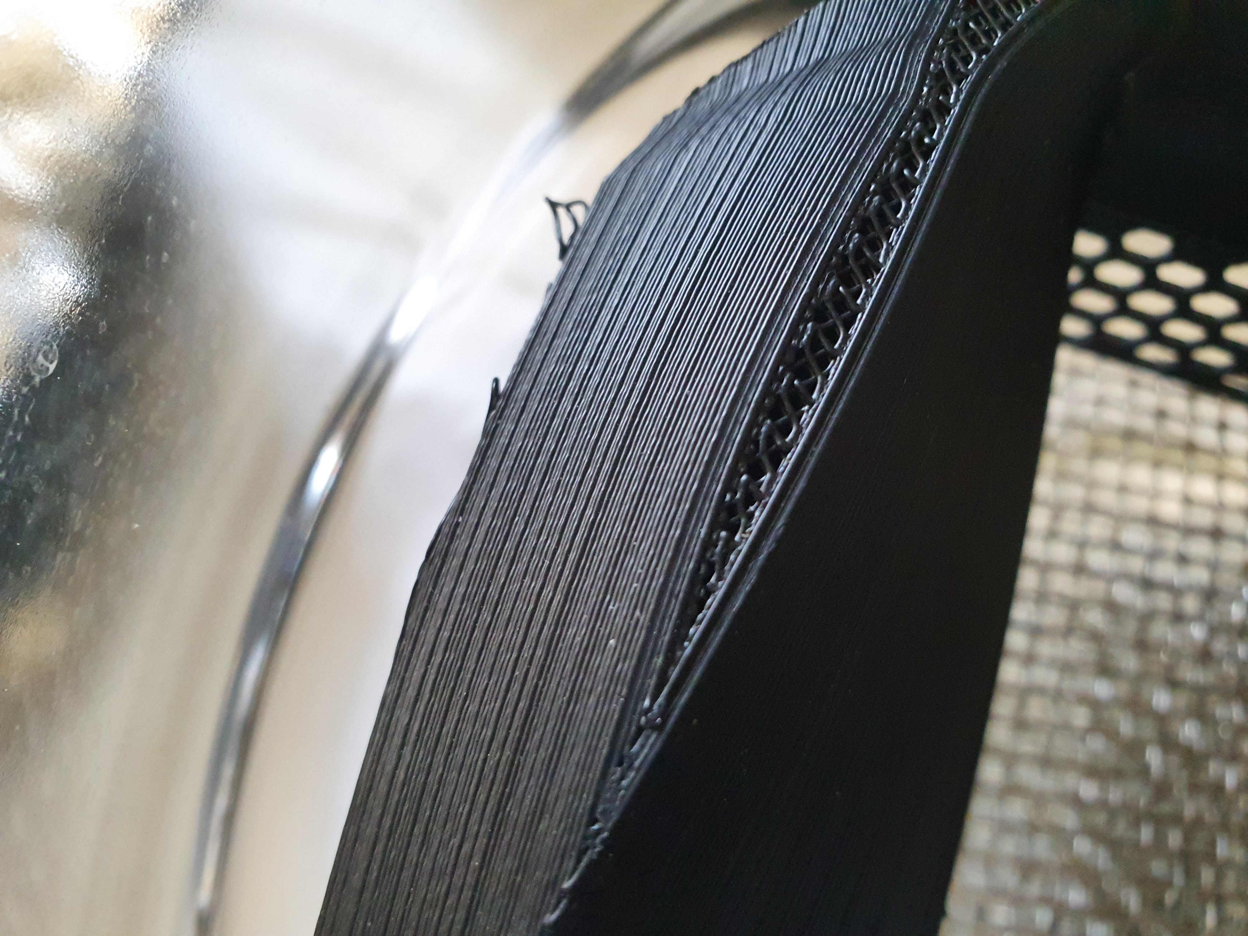

Bon devant tout ce succès incommensurable, ce déchaînement de commentaires, cette déferlante de précommandes... (
) voici une petite mise a jour en 3 points:

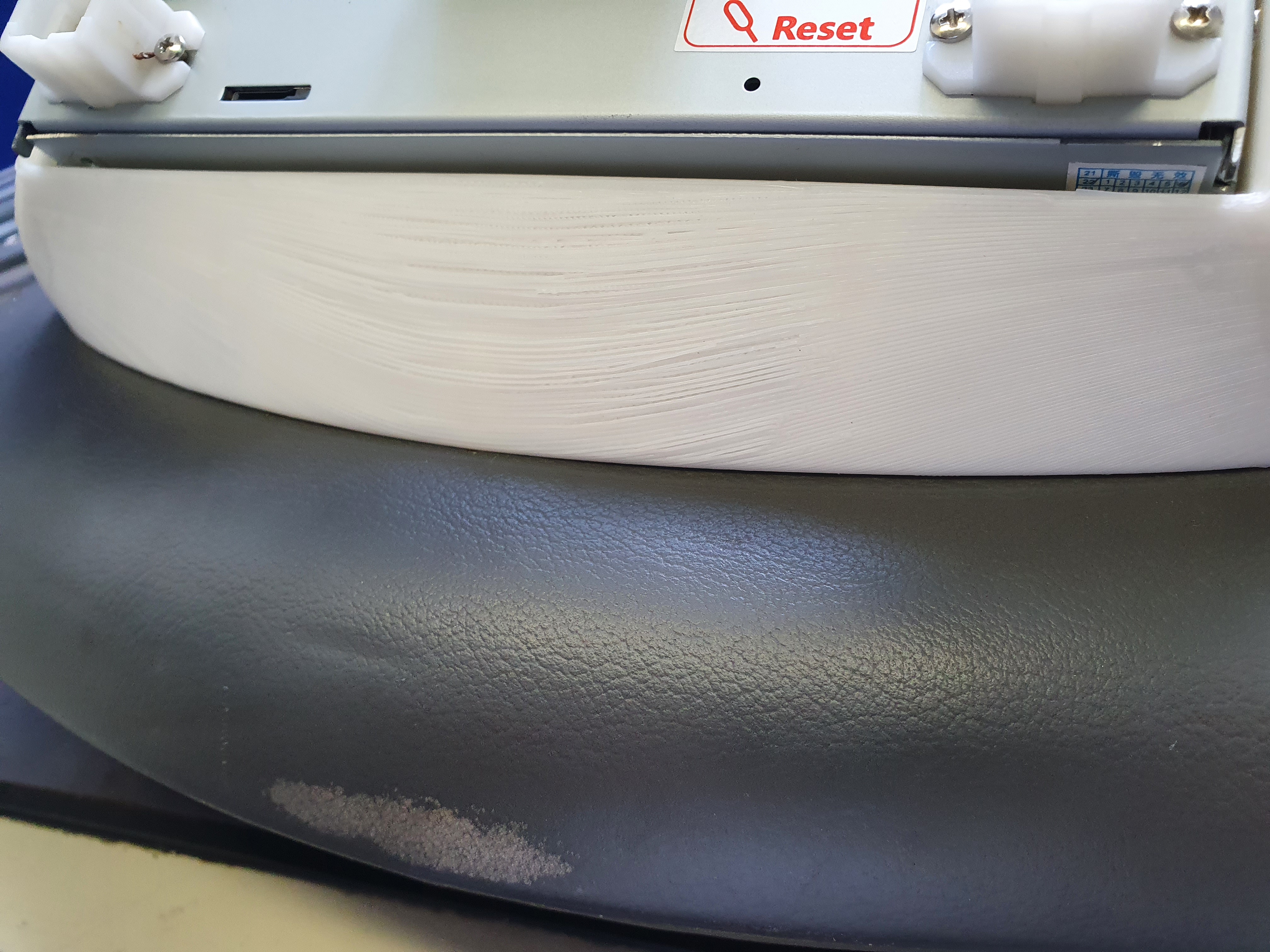

1. Version 2.1 terminée: Je me suis amusé a rajouter un petit logo en relief, pas d’inquiétude, c'est caché par l’écran et ça restera optionnel Encore et toujours du fignolage d'interfaces en fonction du précédent proto Sur la face avant, homogénéisation de l’épaisseur et ajout d'un deuxième port multifonction cachée.
2. Du coup cette même version 2.1 est commandée (ABS noir, couche 0.2mm, Infill 60%...), donnée pour 15 jours. Donc a priori dans les temps pour mi octobre.

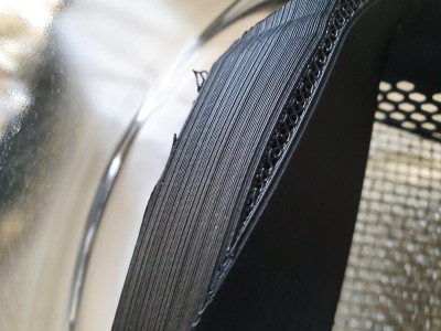

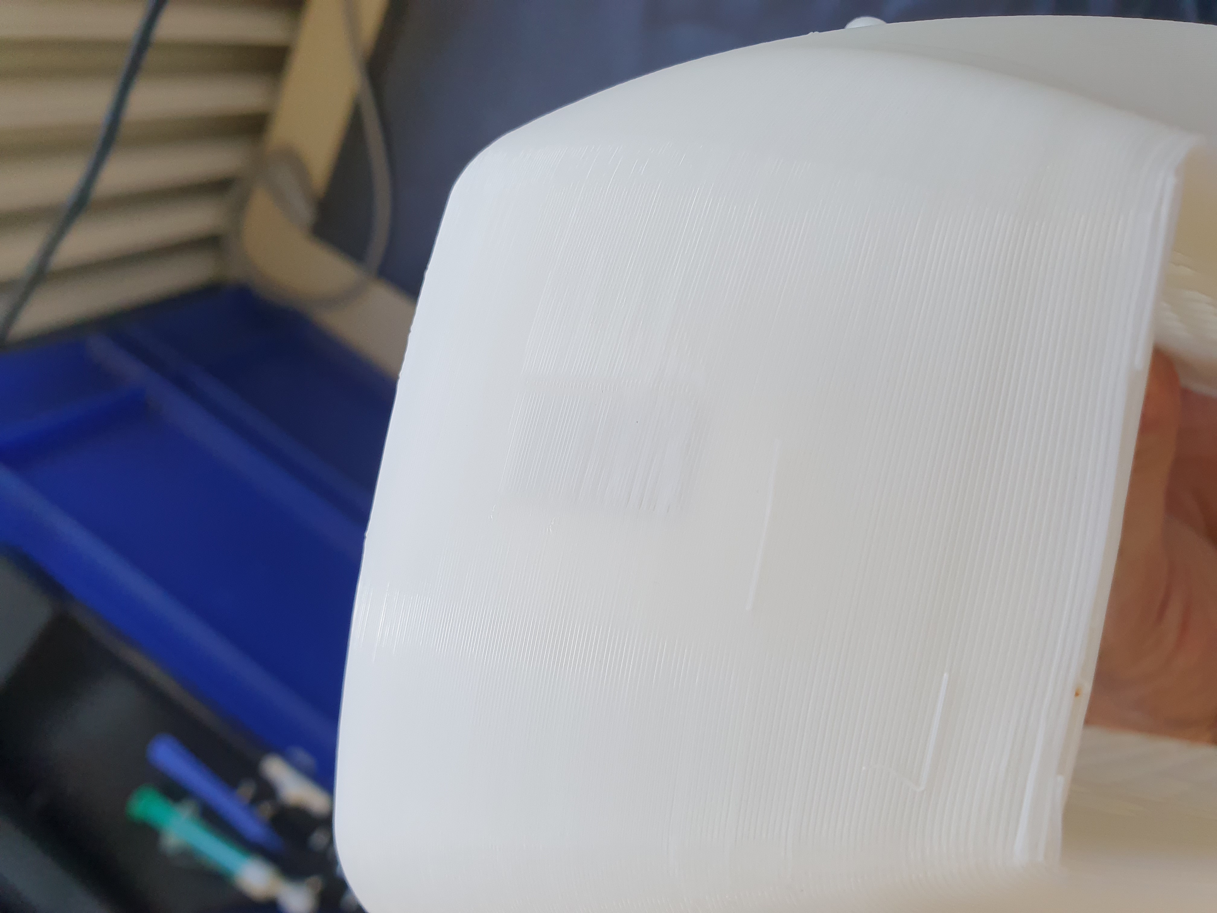

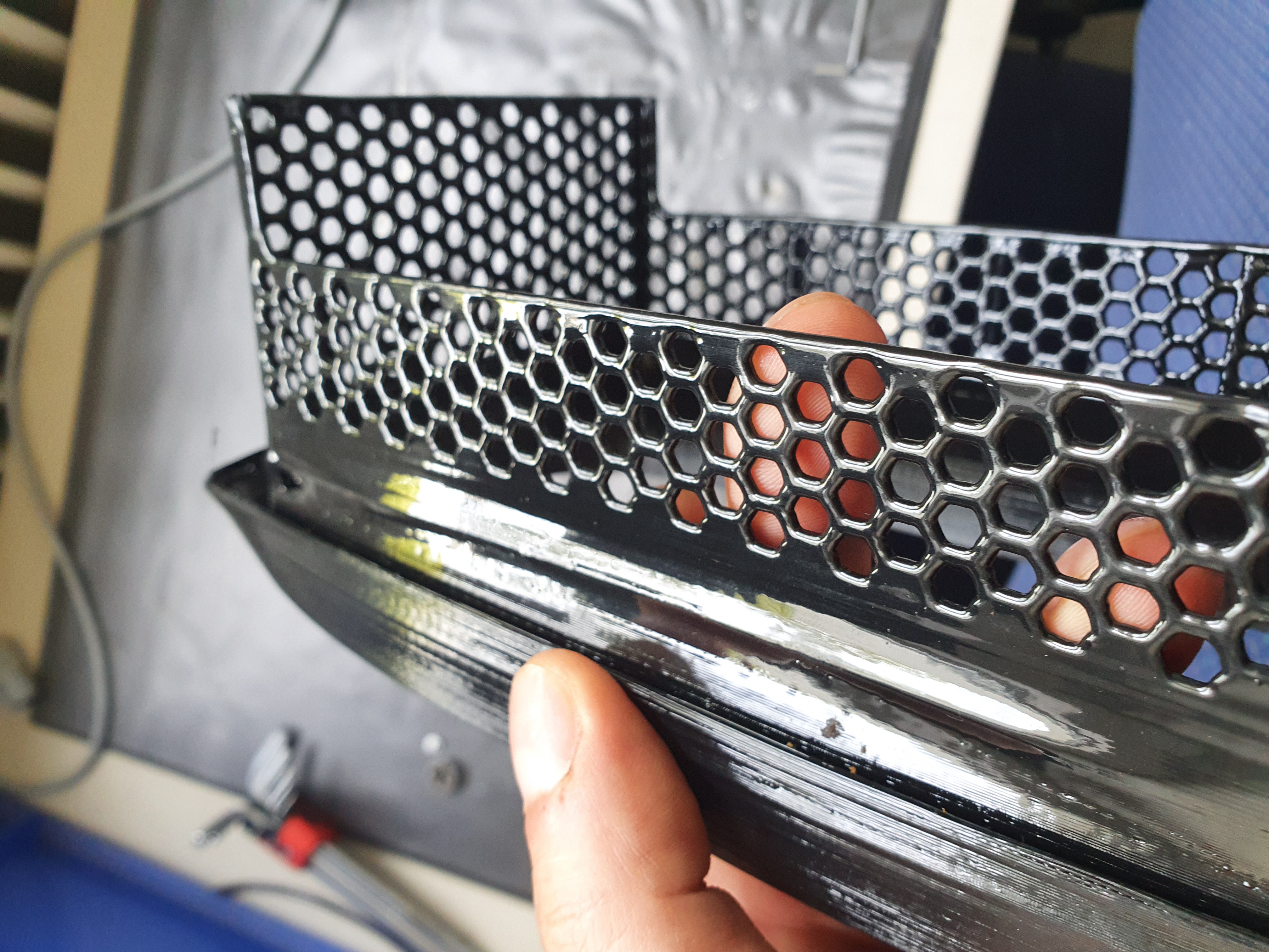

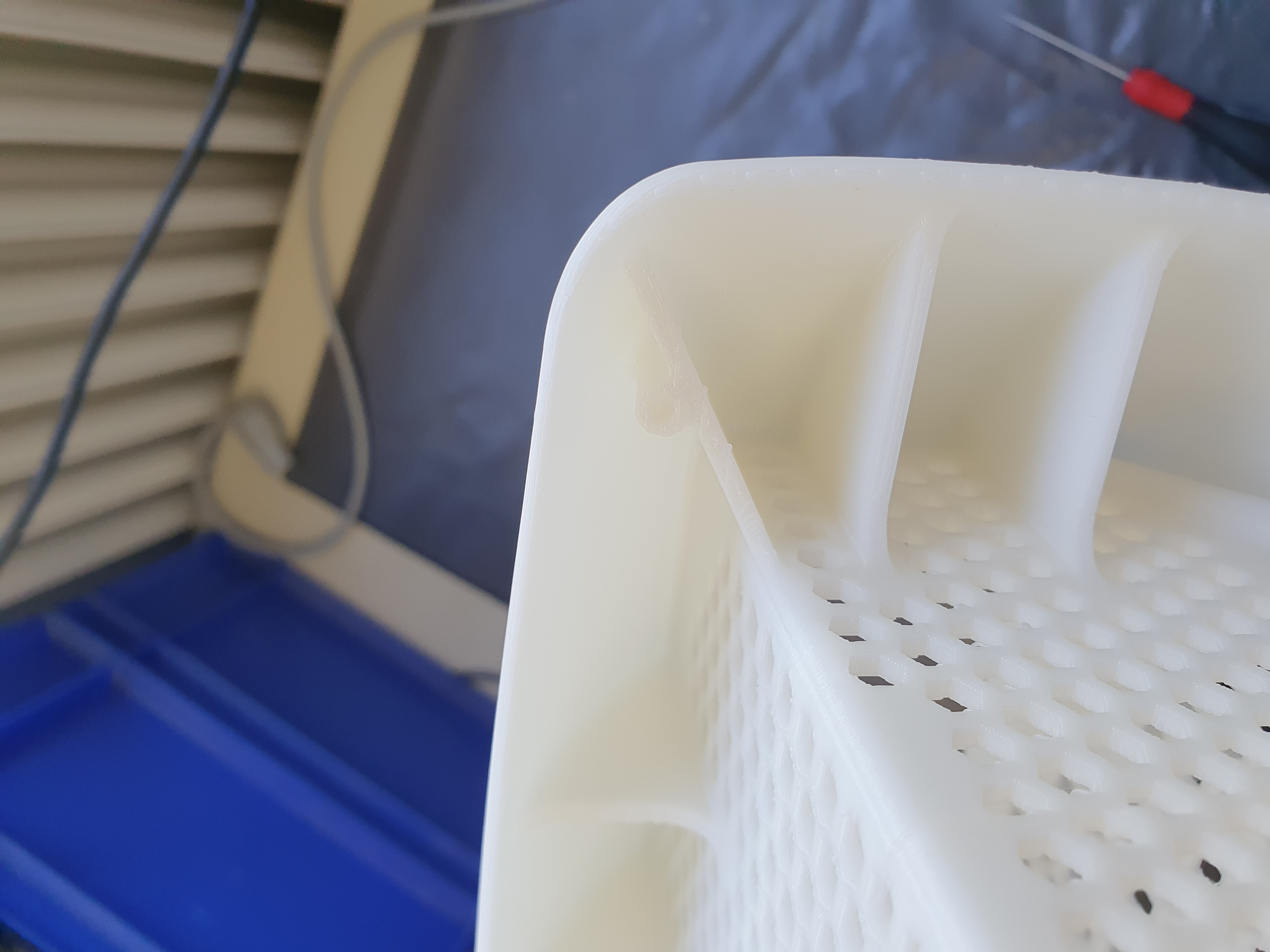

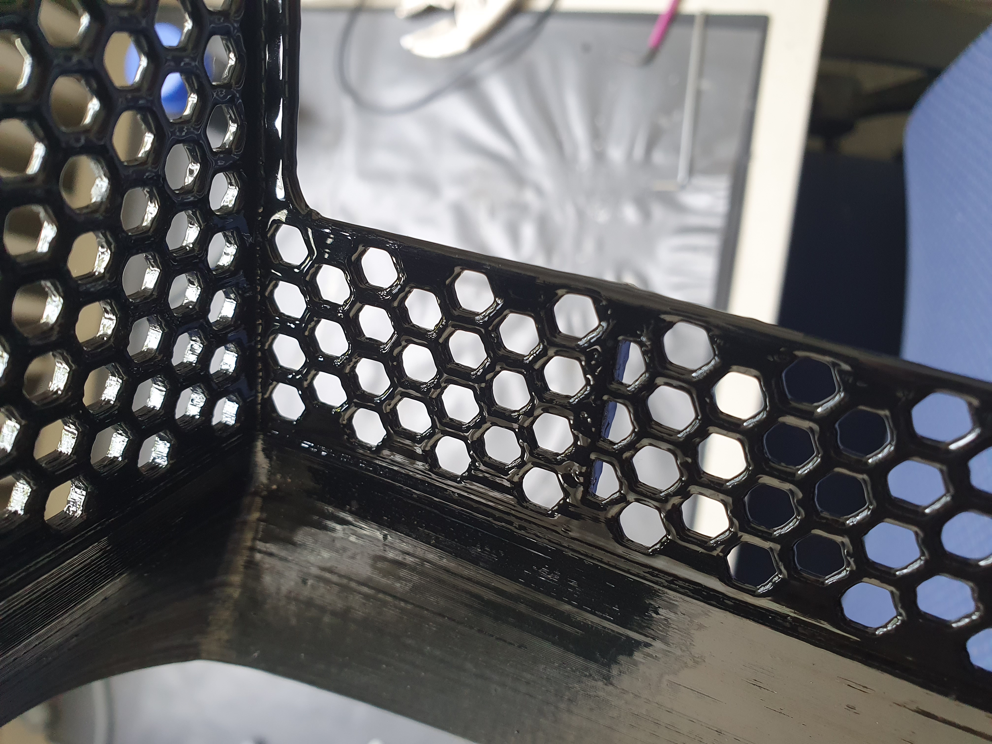

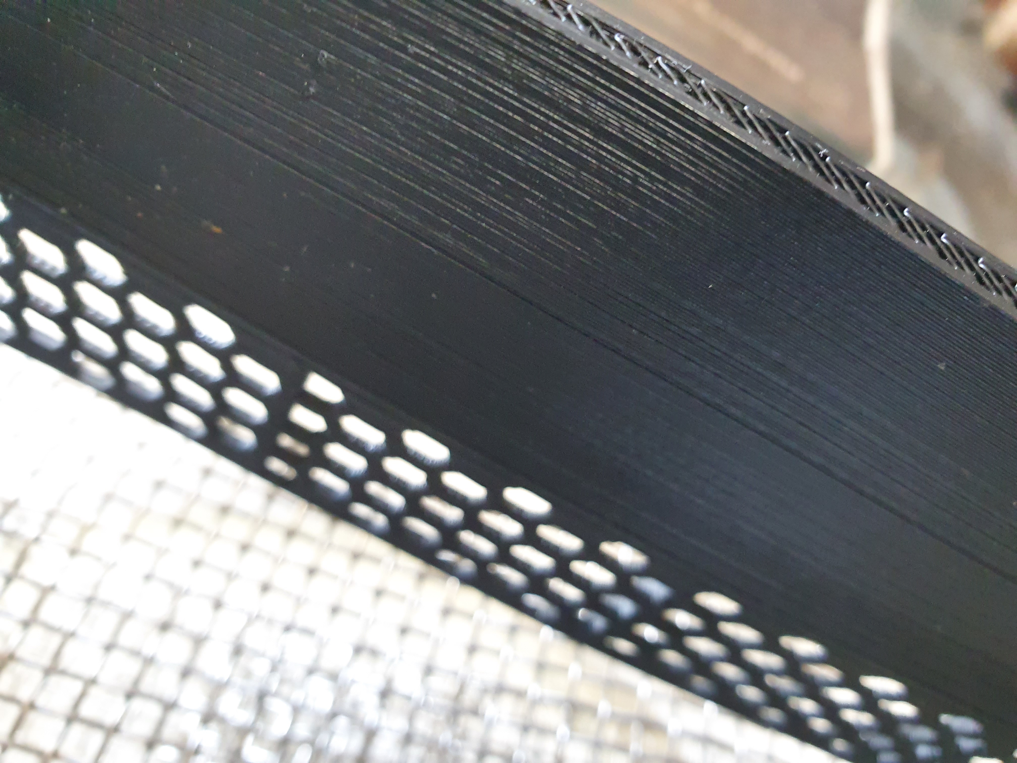

3. J'ai aussi pour vous, un petit essai de lissage a la vapeur d’acétone, pour ceux qui n'aiment pas le rendu des pièces imprimées en 3D. Il s'agit de la version 5.2 précédemment démontée.
Avant, tel que fabriqué (mais avec 18 mois dernière le pare-brise) Avant, tel que fabriqué (mais avec 18 mois dernière le pare-brise) Avant, tel que fabriqué (mais avec 18 mois dernière le pare-brise) Avant, tel que fabriqué (mais avec 18 mois dernière le pare-brise) Après 2h dans la vapeur d’acétone Après 2h dans la vapeur d’acétone Après 2h dans la vapeur d’acétone

Pour le montage c'est de l'Iso donc compatible avec l'Avantime, deux prises a brancher.
Eric
Eric
Salut Alphomega,
Je te réponds en version courte ci dessous, mais y'a bcp plus de détails dans les posts précédent, notamment le premier pour tes questions.
En gros:
un poste de radio mp3/mp4 avec mini ecran, genre 20 à 50€.
Un écran dépliable 7", 70 à 100€
Un écran fixe 16/9 ~7", 70 à 100€
Un écran fixe ~10", ~150€
du Pioneer, sony ou alpine HDG ca peut aller chercher dans les 1000€...
Perso je déconseillerai de prendre trop cheap. Je conseillerai, humblement, de viser Android pour l'OS (plutot que proprio), un CPU correct (A72, A75...), disons 2Go de ram, résolution mini 720p... Mais chacun fait comme il veut...
Si t'es audiophile alors du pioneer/sony/etc..., un DSP sera sans doute rentabilise...
Franchement, ça dépend vraiment de toi et de tes attentes / budget.
Si t'en as l'envie et le temps, tu peux installer une camera de recul, utiliser l'antenne GPS de l'avantime (pour plus de rapidite, mais une est généralement fournie avec tous les postes) etc...
Je dirai un un après midi tranquile sur ton week-end et t'as deja tout en route.
En très très gros:
_ Démonter le siège passager, le panneau droit et la casquette, 1h30 (je le fais en 30min)
_ Installation headunit, adaptateur, 1h (je le fais en 20min)
_ Passage des câbles (de sous le siège a la casquette), 1h (je le fais en 20min)
Si y'a suffisamment de monde, je pourrai me motiver a faire un tuto, mais de toute manière toutes les infos sont sur le forum (j'ai évidement rien invente).
Pour être totalement précis, y'a quelques modifications mineures et absolument 100% invisibles. Mais bon, a ce niveau, c'est juste une question de principe...
DIN (simple ou double), c'est le format 'physique' standard' pour les postes de radio et GPS. Ça se trouve même sur ton vieux break Nevada, ce qui veut dire que tu peux installer un écran de dingue home cinema dolby atmos dans ta renault 19 chamade (si tu veux).
Partout! Carrefour (plus pratique mais offres souvent dépassées et chères), le bon coin, Ebay (rapide, matériel au goût du jour) ou encore Aliexpress (matériel au goût du jour au meilleur prix mais plus lent)...
Ça se trouve a tous les prix, en particulier suivant ou tu achètes.
En gros:
Comme Eric t'as répondu, l'essentiel passe par la prise ISO (Son, radio, allumage etc...).
Franchement rien de compliqué.
En très très gros:
