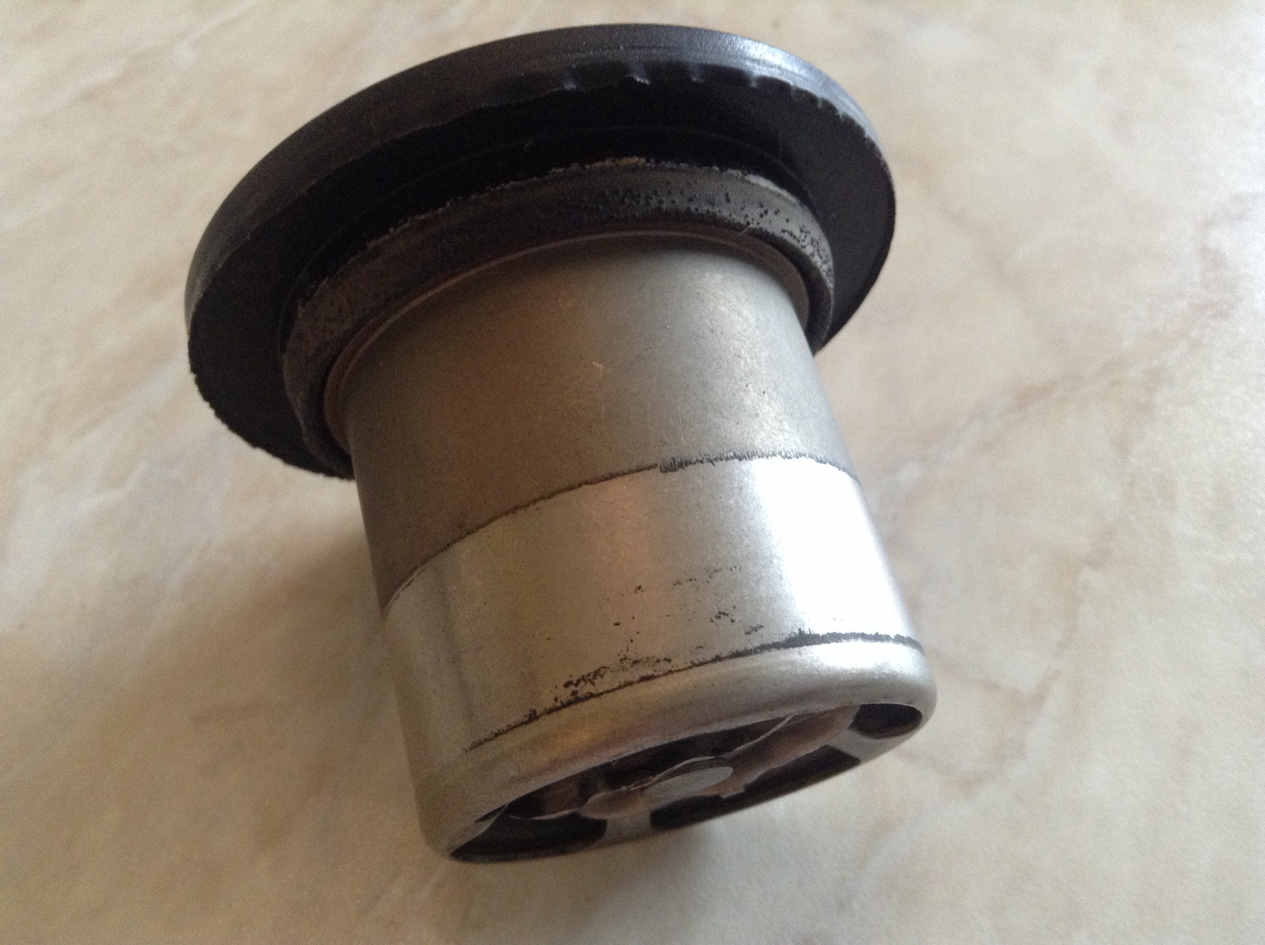

J'ai la pièce, je ferai une photo.
Mais en fait on ne voit rien de spécial, le dysfonctionnement n'est pas visible.
Je m'attendais à un volet occulté type carbu de l'époque.
Ça aura juste le mérite de montrer aux incultes comme moi à quoi ça ressemble

Toujours utile de voir une pièce défaillante, même si "son" modèle est différent. La capsule de "cire + poudre de cuivre" qui est en principe l'élément de détente du calorstat doit être soit coincée soit percée pour ne plus pouvoir ouvrir le passage
. Le mettre dans une casserole d'eau sur le feu et regarder si l'engin bouge ou pas, pendant la période de chauffe, permet de voir ce qui ne fonctionne pas
. Racontes nous si tu réalises l'essai

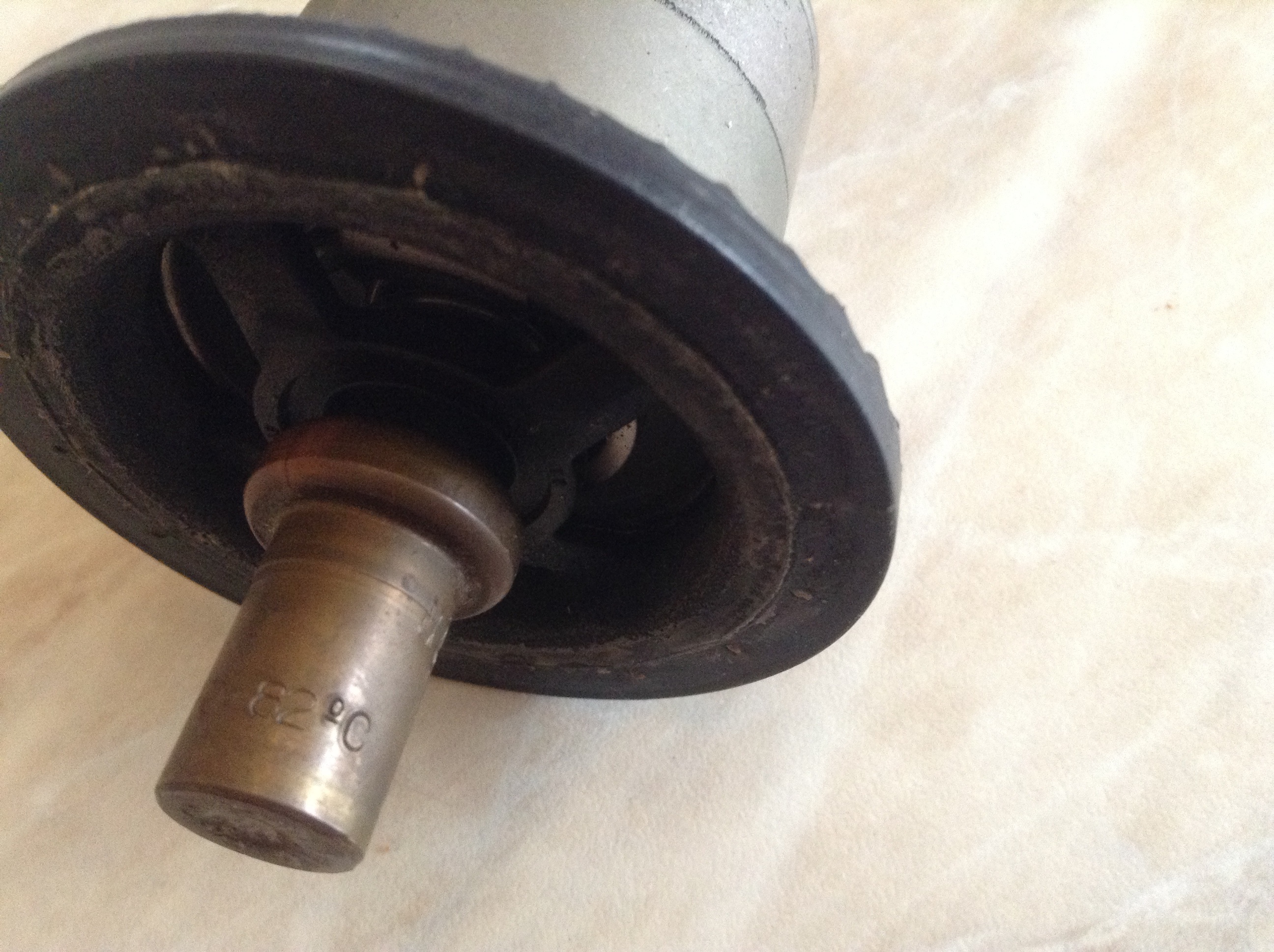

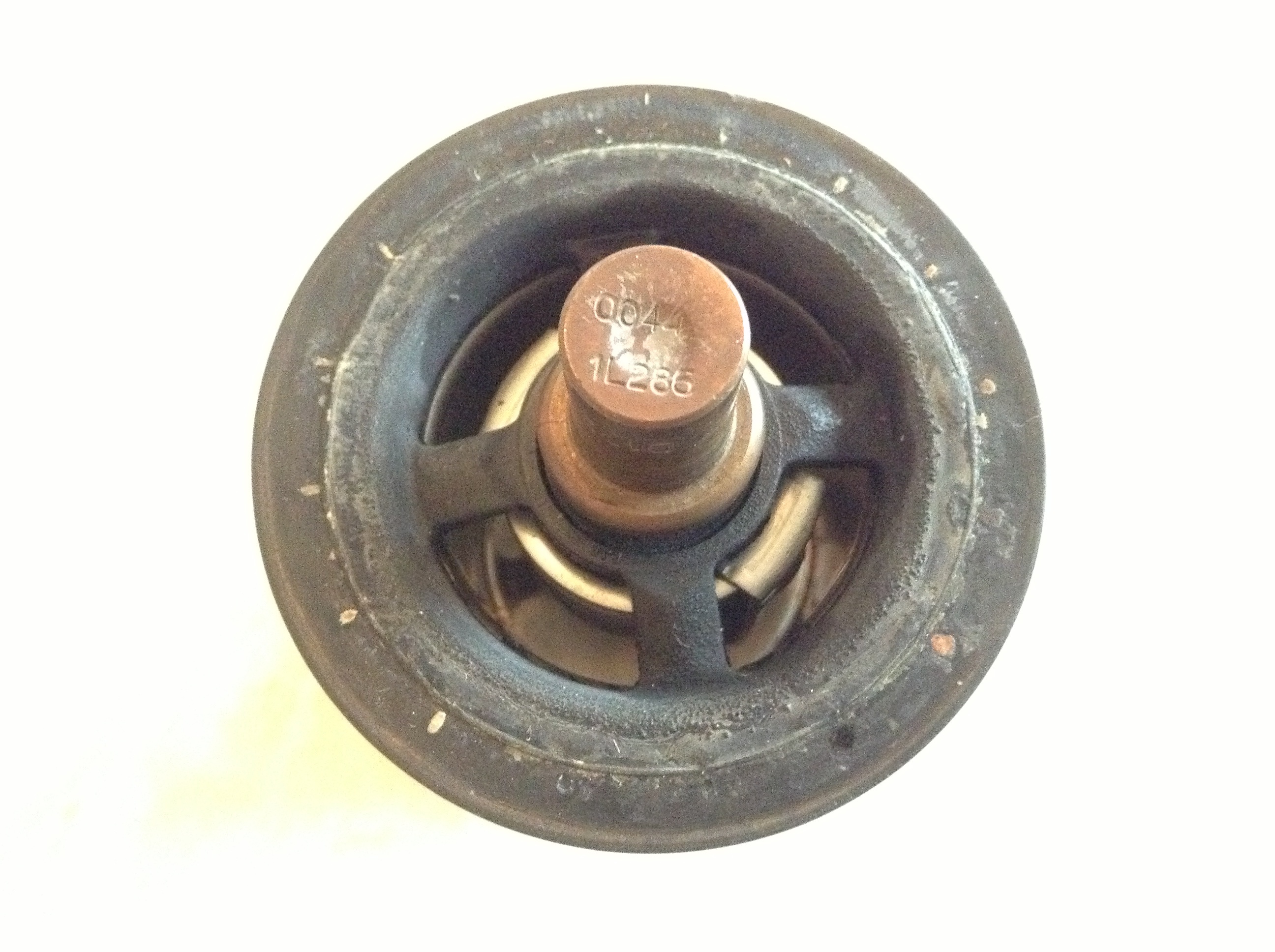

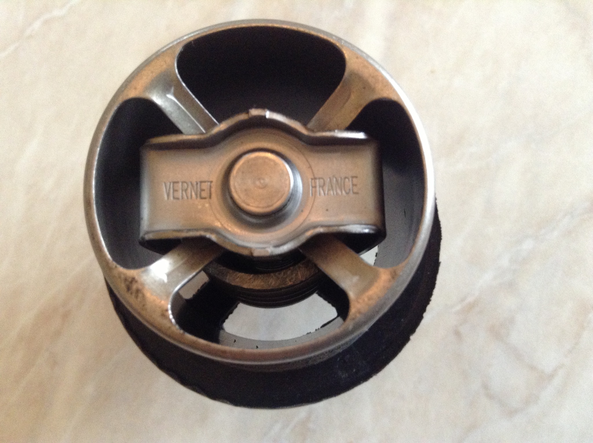

Voici les photos de la bêtes.
On voit l'inscription 82°.
Re: Histoire de calorstat ...
D'un v6 ....
