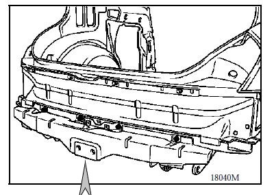

Le BVA vient d'y passer aujourd'hui. Verdict :
- corrosion du berceau moteur, déjà identifié par le contrôleur quand je l'ai acheté
- traverse arrière légèrement pliée au centre derrière la jupe en plastique noir,
uniquement le bas de la parie verticale ou se trouvent deux trous au droit de la flèche
sur le dessin.
(pas vu par celui qui avait fait le contrôle avant mon achat, car je n'ai jamais eu de choc
mais javais bien vu qu'il avait eu un choc arrière parce que j'avais du reprendre les montages
des pare-boue et du bouclier et vu les raccords de peinture )
Mais pas rédhibitoire pour le CT.
De toute façon, tous les avantime et Velsatis qu'on voit sont en parfait état m'a dit le contrôleur
Ciao ! Alaing

C'est pas jolie de regarder sous les jupes :mrgreen:
Peut être le résultat de la rencontre avec une boule d'attelage sur un parking ?
Et plus de soucis de ripage :?:

avt47700 a écrit : ↑15 févr. 2024, 07:27 C'est pas jolie de regarder sous les jupes :mrgreen:
Ben si, il y arrive qu ce soit joli :o
Heureusement le CT ne contrôle pas la dérive (tire à droite pour parler familièrement) en dynamique (qui d'ailleurs n'est pas lié au ripage qui lui est correctement réglé). Faudra que je vous en parle un jour mais ça m'agace....
Ciao ! Alaing (roi de la parenthèse aujourd'hui) :D
